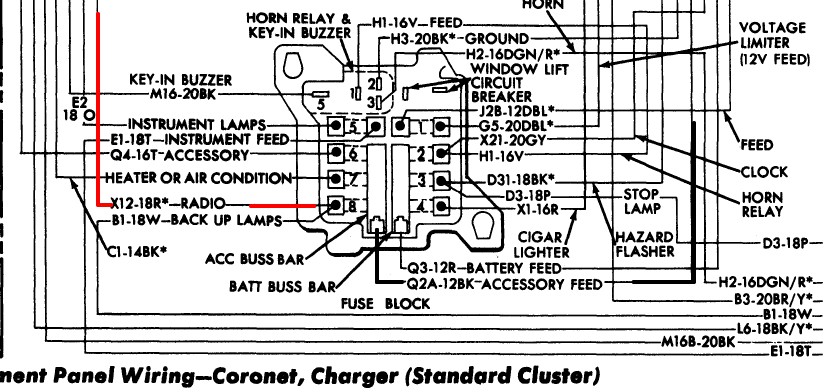

Si le jus revient c'est peut être parce qu'il y a un disjoncteur thermique quelque part qui a mis du temps à revenir à sa position "repos" (connexion). Mais je n'en ai pas vu sur le schéma ...
Il y a 3 fusible links (fil fusible) si le schéma 73 est le même. Un fil fusible ça ressemble à un fil normal de 10-15 à 20 cm de long sauf qu'il y a une connexion à chaque bout, un peu comme une épissure. Si le fil fusible est HS il a une apparence granuleuse, fondue et ça se désagrège quand on touche. Normalement il ne fond pas instantanément mais progressivement, sauf bien sûr s'il y a un gros court-circuit.
Voir le schéma ci-dessous pour repérer.
J'ai vu que le fil d'autoradio (rouge) est relié au fusible 8 qui part ensuite (en noir "accessory feed" un fil assez gros, gauge 12, appelé Q12A-12BK sur le schéma) vers le "Neiman". Ça repartirait du Neiman avec un fil "battery" J1-12R (donc rouge). Tout ça va à un noeud de connexion dont un fil va à l'ampèremètre puis au "bulkhead connector" broche 16. Ensuite, côté moteur, c'est un fil A1C-10R (donc gros et rouge ..) qu'il faut suivre , il doit t'amener à un fusiblelink.

Est ce qu'il y a du "jus" de chaque côté du fusible link ? Il faut à priori que tu "remontes" depuis le fil de la radio sur le porte fusible vers le moteur en passant donc les étapes intermédiaires (connecteurs de la colonne de direction, de l'ampèremètre, du bulkhead), tout ça avec une lampe témoin (pas une led) ou un voltmètre. Il doit bien y avoir un moment où tu vas trouver du 12 ...
C'est vrai que ton "machin" (relais ?) ressemble à un disjoncteur avec un bouton de réarmement mais je trouve les fils qui en partent bien rikikis... Ils vont où ces fils ? Il y a combien de cosses dessous ? Y'a du 12V sur ce "relais" ?
Question ballast je ne sais pas trop comment fonctionne l'allumage électronique au repos, cela semble bizarre en effet que ça consomme sans que le moteur tourne. Tu as combien de Volts de chaque côté du ballast ?
J'avais pas mis le schéma entre boîte à fusible (Q2A-12BK) et bulkhead
