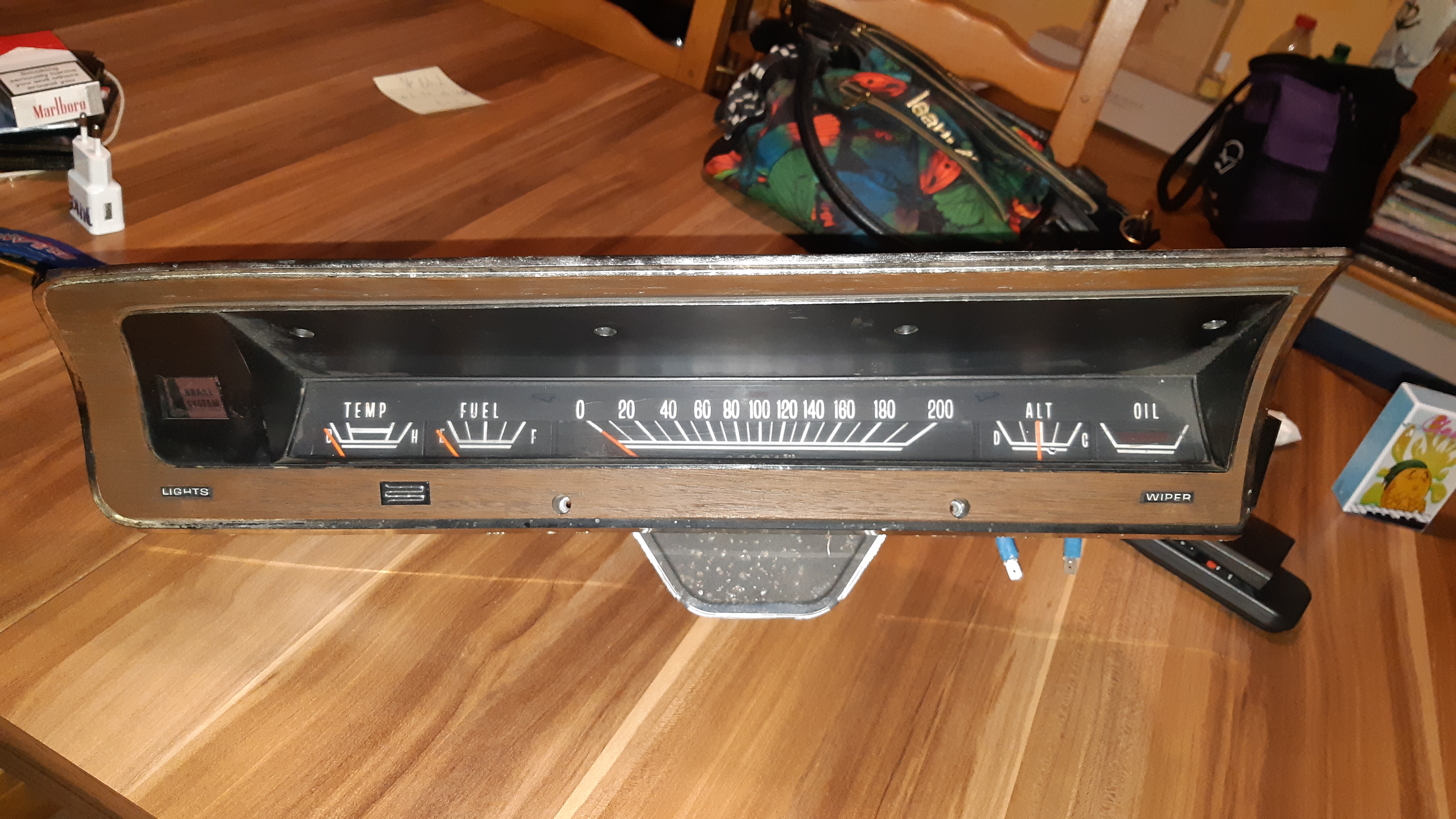

Non ça change rien, le haut du compteur vient buter contre la colonne donc je vais voir pour la démonter, je vois pas d'autre soluce.

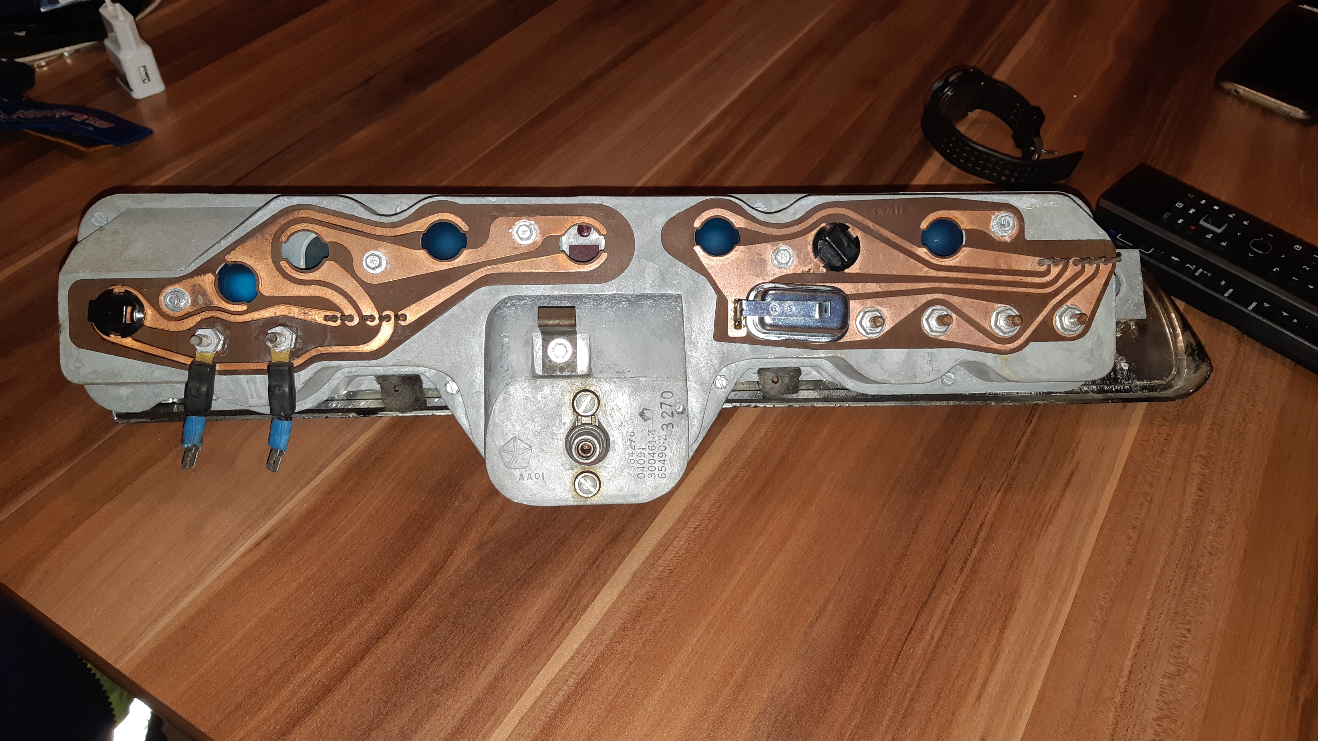

Impossible car derrière le bloc, il y a le boîtier du compteur qui descend donc on ne peut pas retirer le bloc tout droit voir photos ci-dessous.
Mais c'est bon j'ai réussi cette après-midi. Au bout de la colonne de direction il y a une plaque sur le firewall avec 3 boulons. Je les ai dévisser et ensuite la colonne est descendu encore plus. J'ai retiré les boutons sur le dashboard en dessous du compteur et j'ai également enlever les petites ampoules qui illumine le compteur et ensuite j'ai réussi à le sortir.
