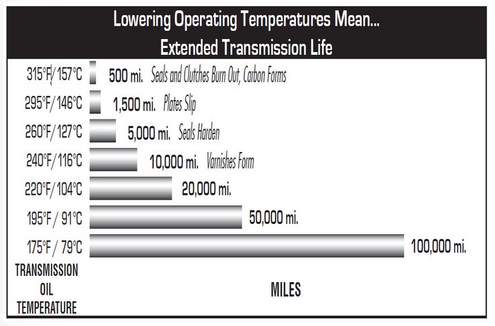

C'est sûr qu'une conduite rigide dissipera bien mieux la chaleur qu'une en caoutchouc ! D'ailleurs on trouve parfois des "radiateurs" simplistes sur les conduits (rigides) de DA , un empilage de tôles serties sur le tuyau, le tout étant d'augmenter la surface d'échange thermique. Bon ensuite je ne sais pas si on peut quantifier l'amélioration du refroidissement selon qu'on 2m de tuyau rigide ou souple, sachant que de toute façon ça part ensuite dans un radiateur qu'il suffit peut être de sur-dimensionner pour améliorer le résultat.
Sur l'Imperial j'ai 2 radiateurs d'huile de BA, l'existant dans le bas du radiateur moteur, plus un autre dans le passage de roue Av, refroidi uniquement par convection naturelle (bref, quand on roule ...). Là non plus je ne sais pas si je diminue ma température de Dexron de 2 ou 10° mais psychologiquement ça aide quand on sait que la température de l'huile de BA est un élément majeur et fondamental dans la durée de vie d'une BA, voir le diagramme ci-dessous (température en F°) !
Automatic transmissions generate large amounts of heat and are totally Dependant on the transmission fluid for cooling. When the fluid temperature exceeds 200°F the fluid deteriorates rapidly, diminishing its ability to lubricate and cool critical valves, springs, seals and other internal components, leading to premature failure and costly repairs. Over 90% of all automatic transmission failures are caused by overheating. A 20° drop in fluid temperature can double the life of the transmission!
The inefficient factory fluid cooler is located in the radiator's coolant holding tank. The hot trans fluid is cooled by transferring its heat to the colder engine coolant that surrounds it. The minimal temperature difference between the two fluids under normal conditions causes little, if any, drop in the transmission fluid temperature."
La dernière phrase n'est pas rassurante mais cette citation provient d'un fabricant de "coolers" ...
Tiens, un autre "chart" avec les températures en °Celsius (et les résultats des surchauffes)
