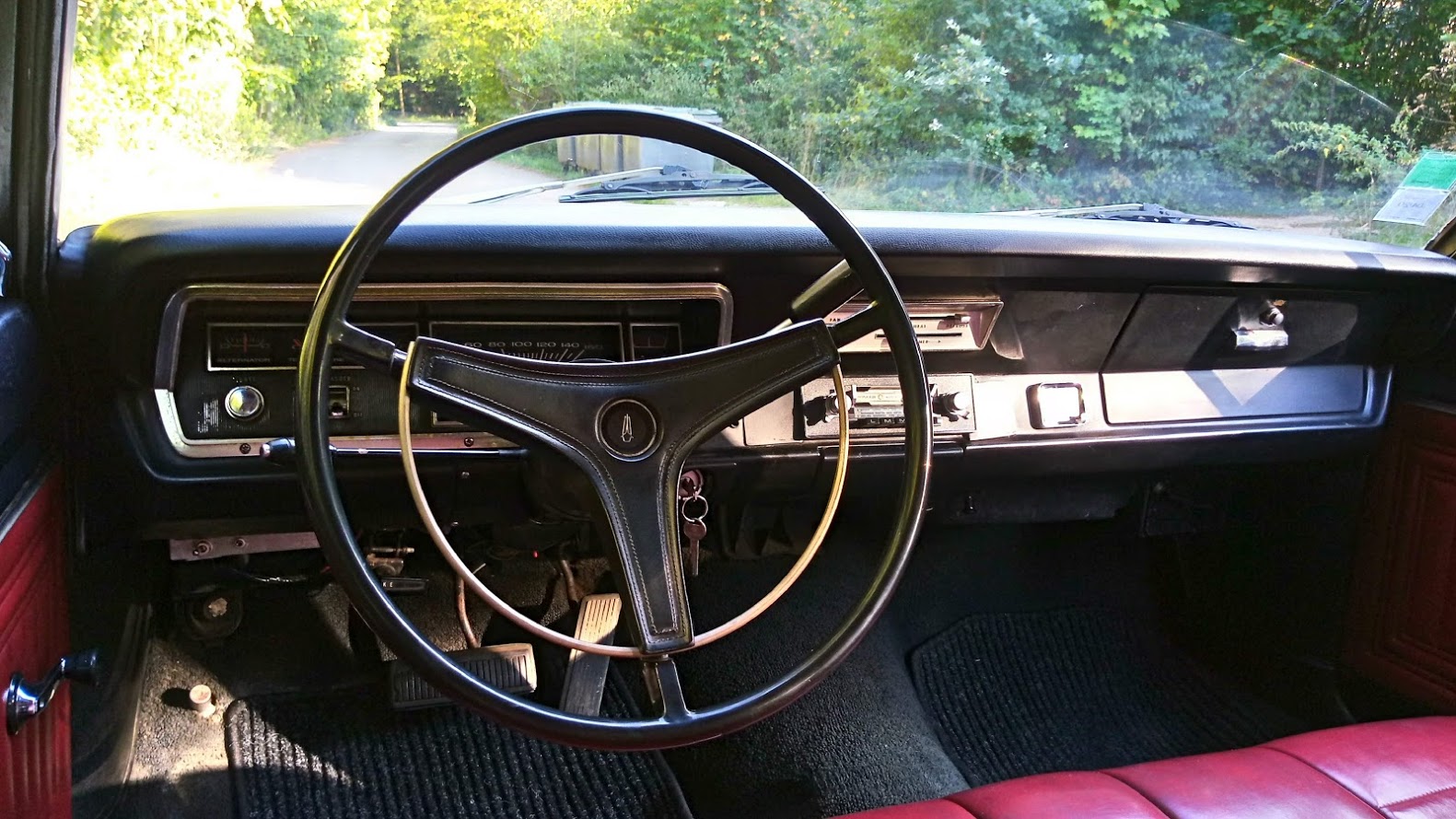

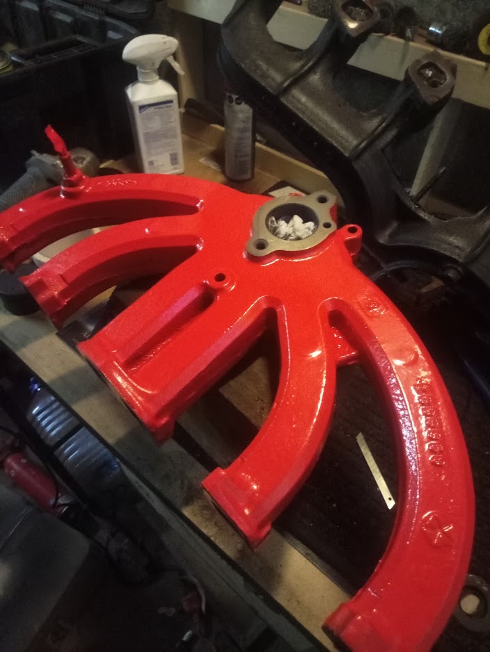

Merci de votre accueil ! voilà quelques photos , en pleine resto' esthétique moteur pour l'instant tout est démonté ce n'est pas beau a voir :doh: je remet tout d'origine ou avec de pièces, mieux usinées ou solide, mais le Slant ne bougera pas! je l'aime bien :lol:
petite peinture

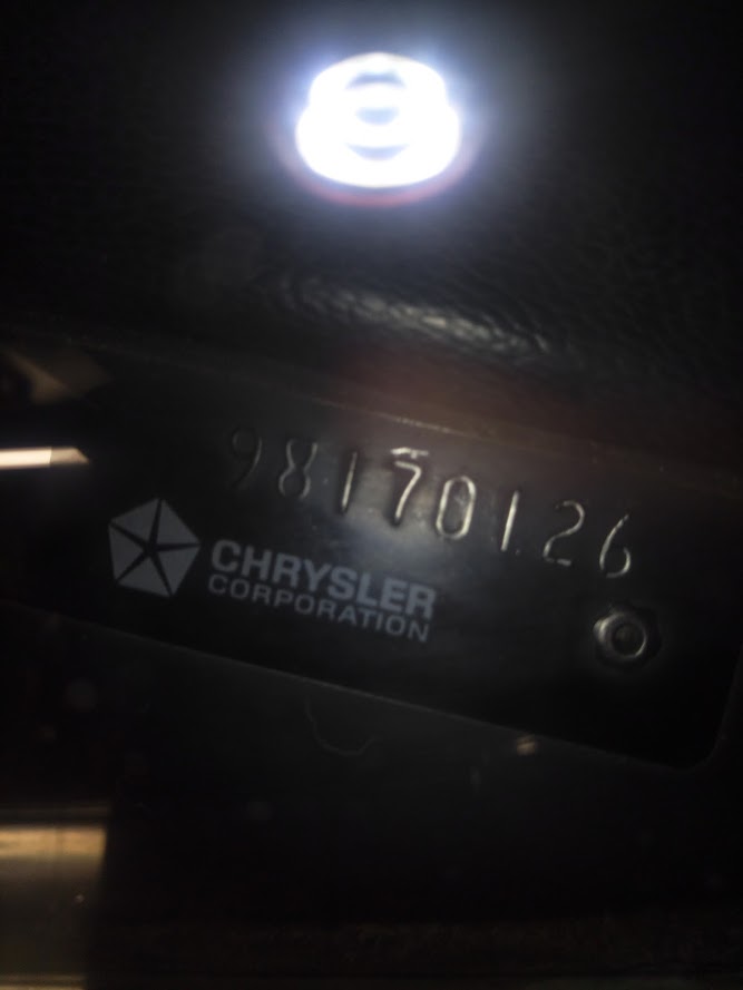

et petite question , je n'ai que ce numéro sur le tableau de bord et pas de plaque d'identification dans le compartiment moteur, savez vous si je pourrai retracer l'origine de la voiture avec ce numéro ?

À vue de nez ... le numéro 8 signifie modèle Export, tu dois avoir sur le passage de roue avant gauche , la frappe à froid sur le châssis ... numéro de série complet. Ton compteur est bien en km/h ?

effectivement, ce VIN partiel signifie qu'elle a été assemblée en europe

Et donc très probablement assemblée à Rotterdam.
