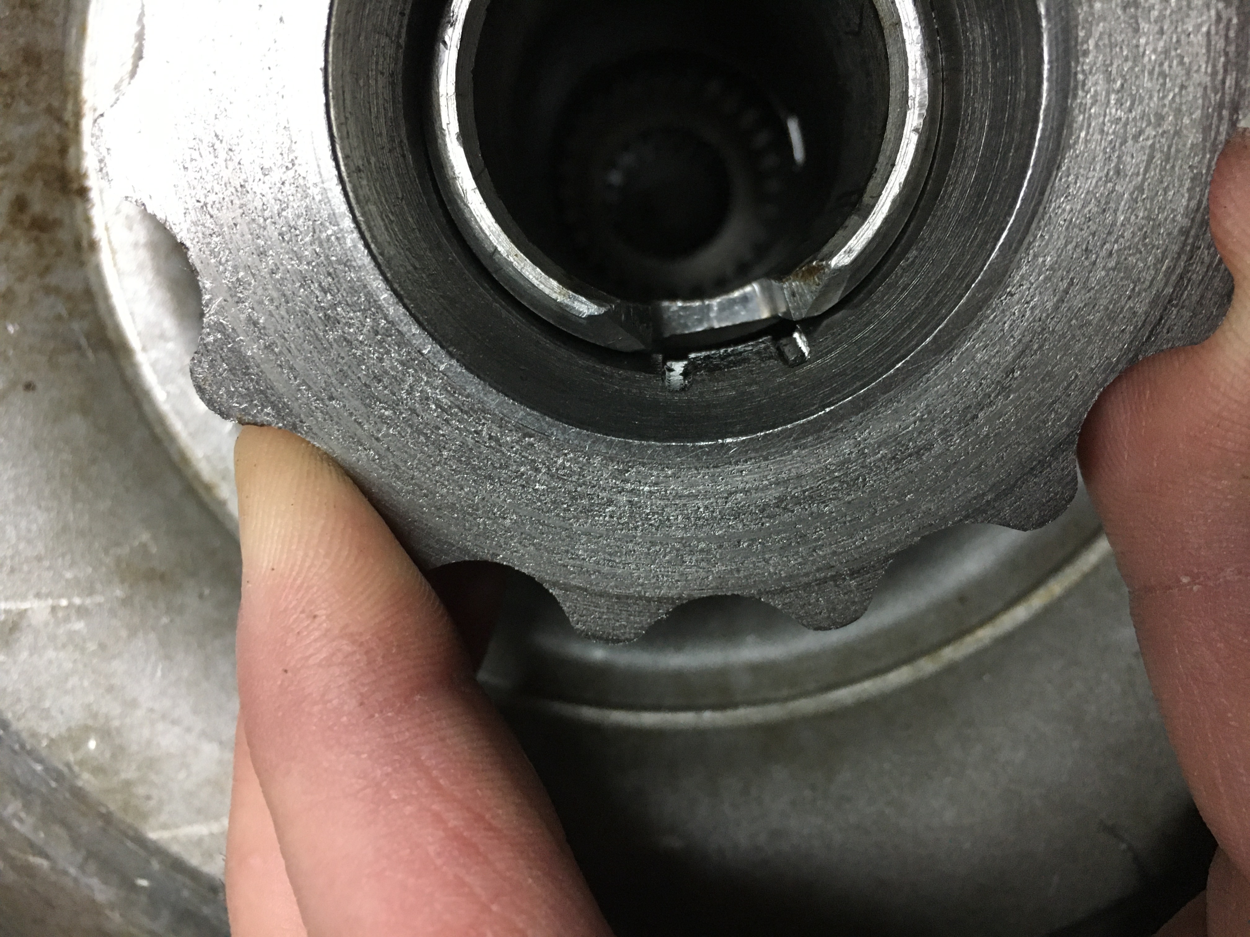

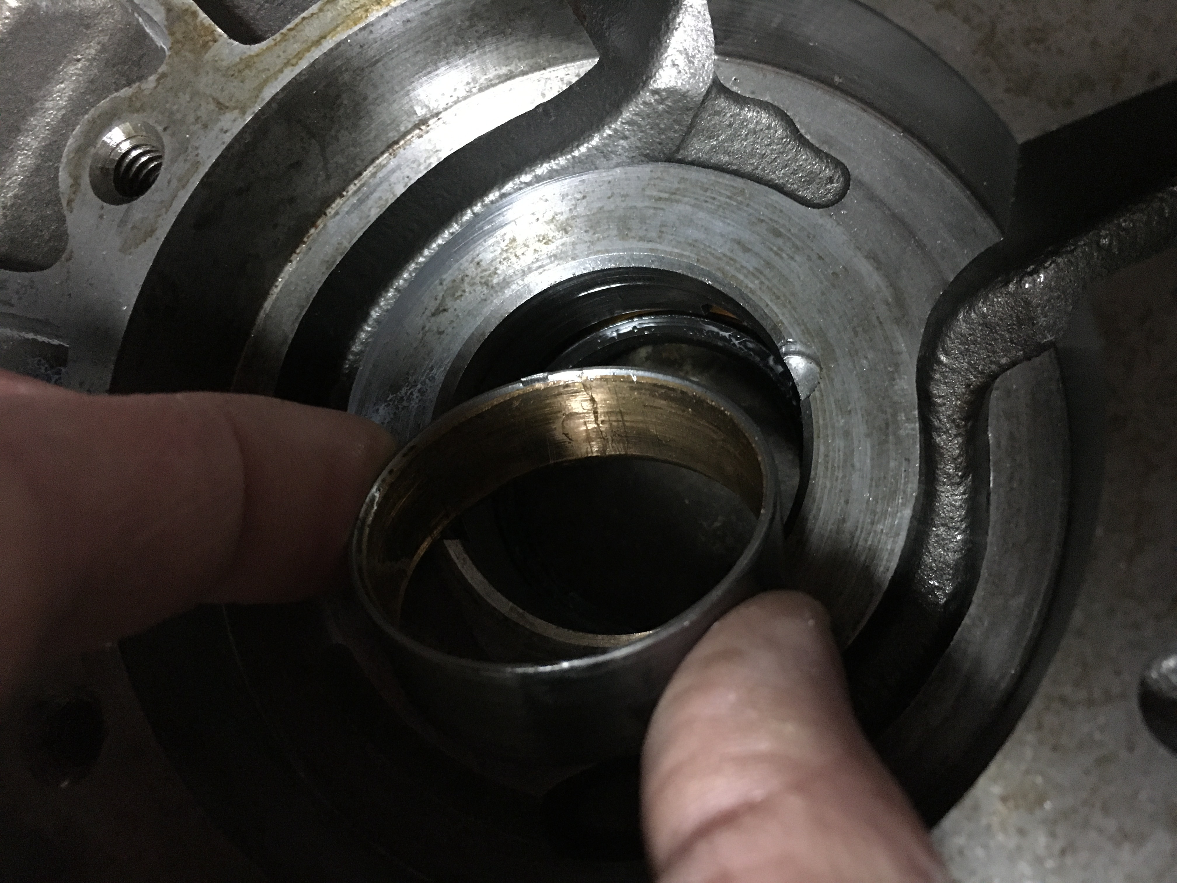

Alors c’est plutôt pas terrible aujourd’hui après démontage place aux photos;
Mon joint n’est pas abîmé et pourtant l’huile sort bien d’entre le convertisseur et la boîte.
J’ai une bague en bronze bien usée qui se baladait, le pignon qui a frotté sur flasque inférieure d’où la limaille ...
Je m’interroge aussi sur ce pignon qui semble avoir eu les oreilles coupées .
Faut que je regarde ce que je peux trouver en pièces de remplacement mais pour le coup je risque être bloqué pour un moment avec les actualités... :cry:

Le pignon dont tu parles c'est le rotor de pompe à huile ?
La bague bronze est montée à force donc si elle se balade c'est pas normal du tout. L'arbre a du "serrer" sur cette bague (à chaud ?) puis la faire tourner.

par elpelican
Oui j’ai pas précisé mais c’est bien le pignon de pompe à huile. La bague j’avais pas fait attention lors du premier démontage. Effectivement le fait qu’elle se balade lui permet d’obstruer les orifices et également de venir pousser la lèvre du joint spy, ce qui explique sûrement la fuite depuis le début.
J’imagine que la voiture avait été abandonnée pour ce problème entre autre.
