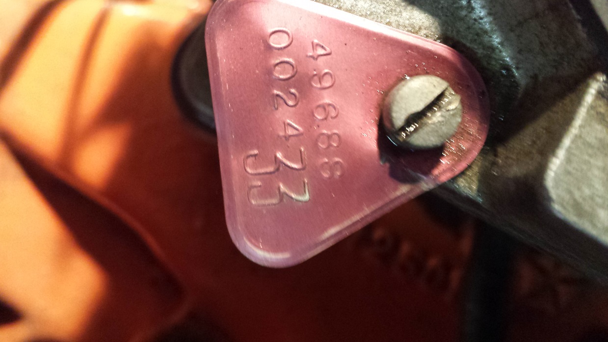

Si elle n'a pas disparue avec le temps, tu as une petite plaque d'identification fixée sur un des boulons de fixation du carbu.
Ci-dessous celle de ma voiture en 440-4bbl Hi-perf boite auto: un Carter AVS 4968S

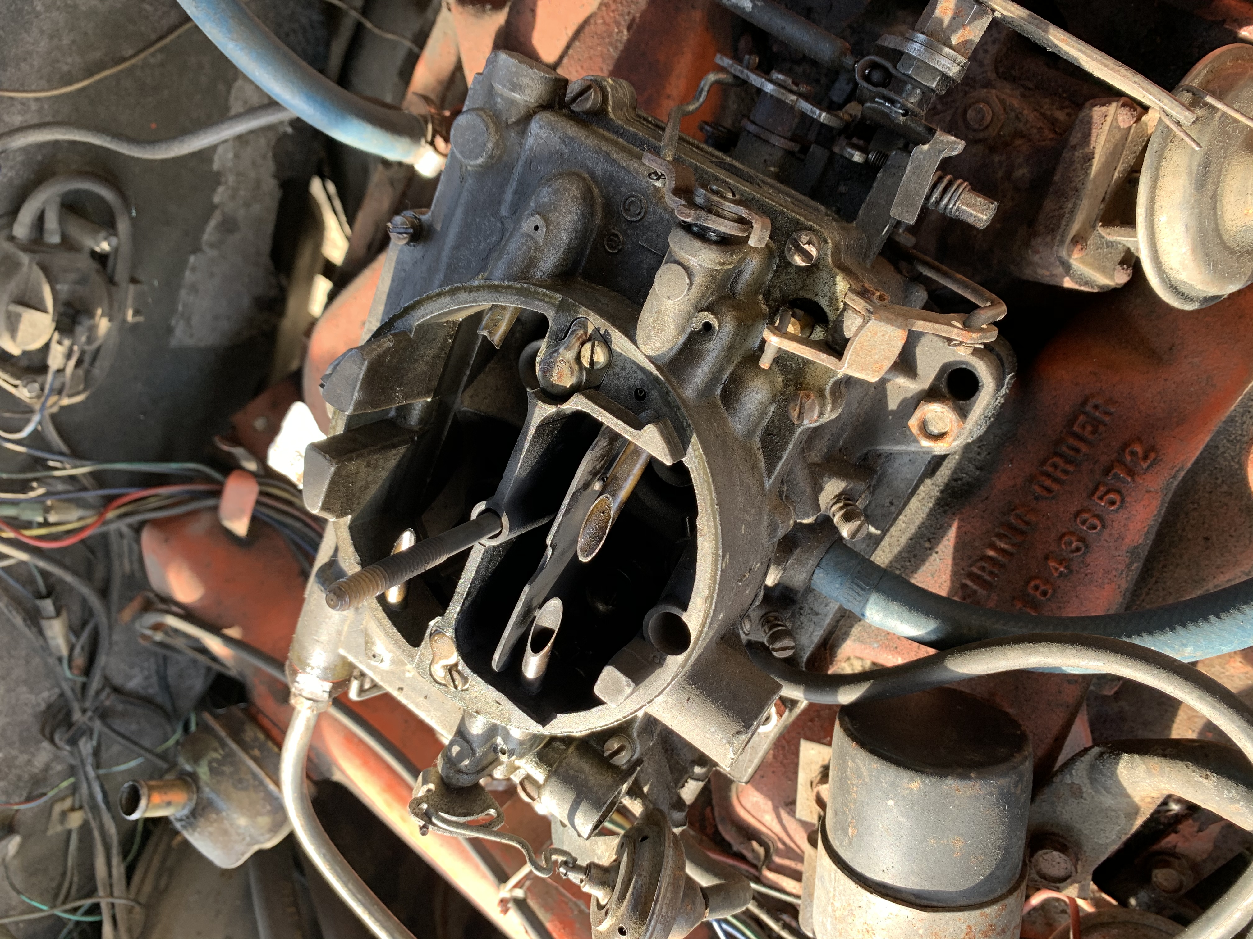

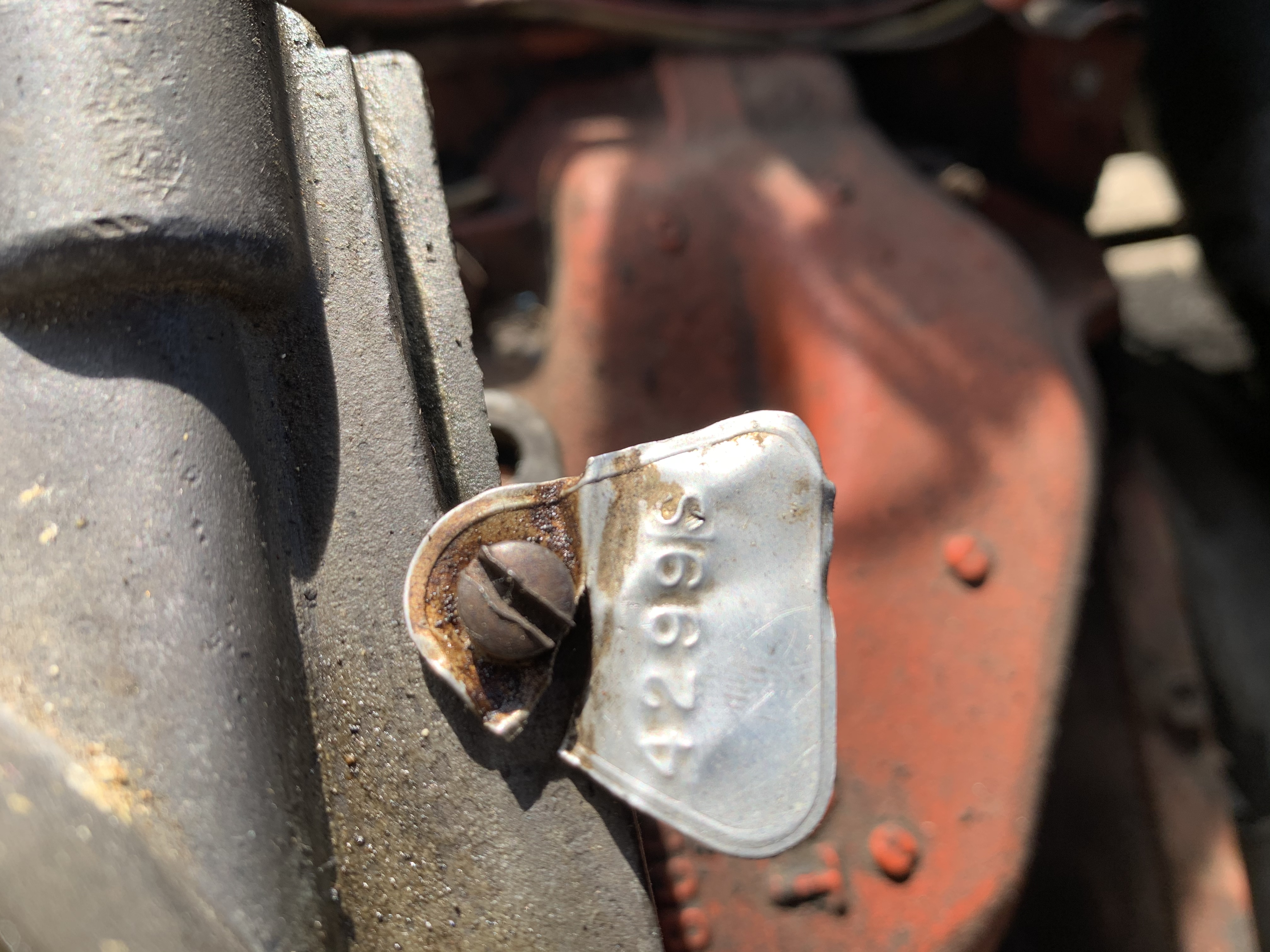

La pièce jointe « 20140821_102147bis.jpg » n’est plus disponible

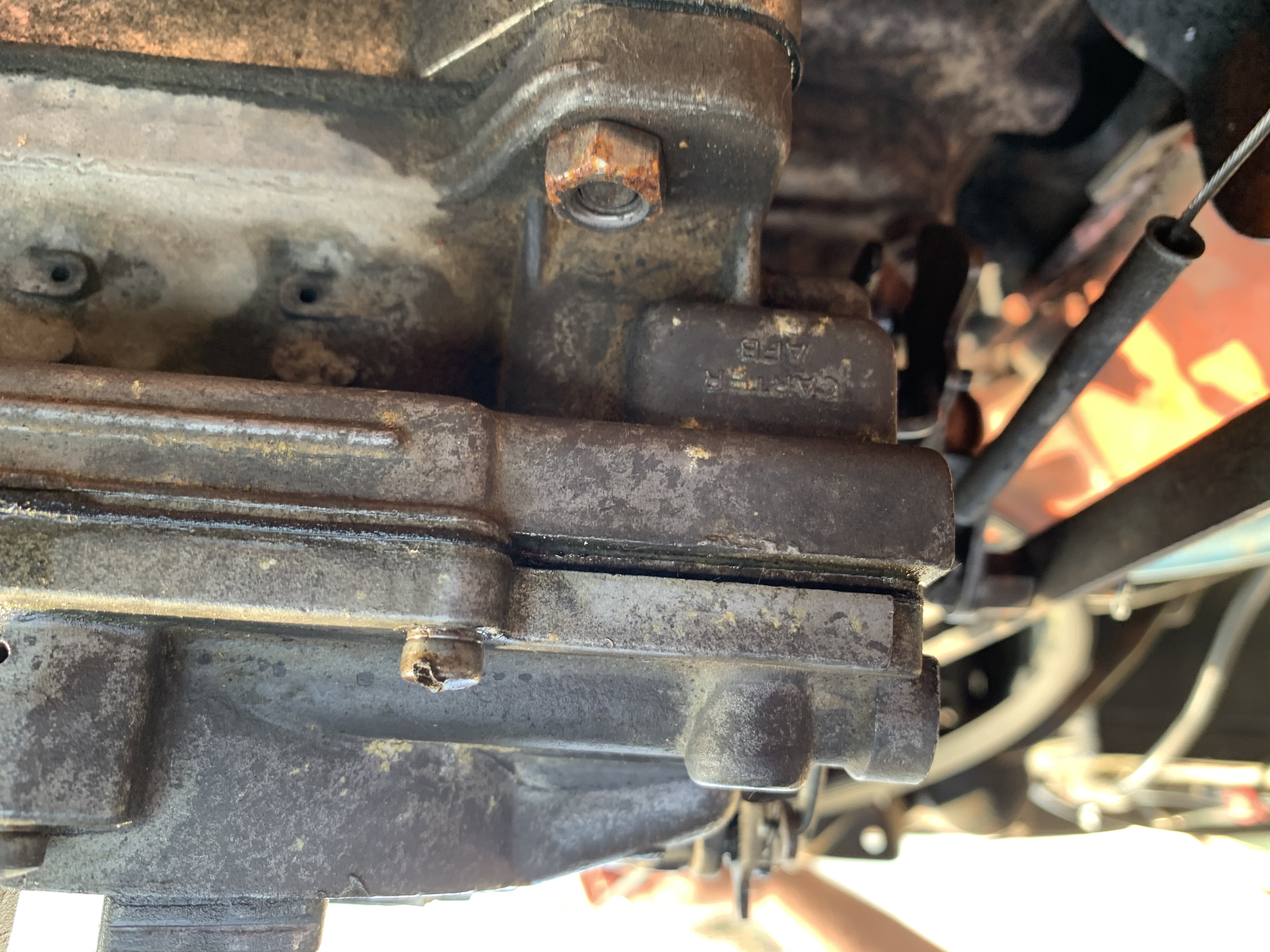

Voilà mon carbu

Le 4299S est bien un carbu Carter mais c'est un AFB et non un AVS.
L'AFB 4299 était monté sur les blocks MOPAR 440 entre 1964 et 1967.
Par la suite il a été remplacé par l'AVS (Air valve secondary).
Voilà. Ton carbu est adapté malgré tout à ton moteur mais si tu es soucieux du détail d'origine il va falloir trouver un AVS 4966 en neuf ou d'occase sur eBay

Charger976 a écrit :Le 4299S est bien un carbu Carter mais c'est un AFB et non un AVS.

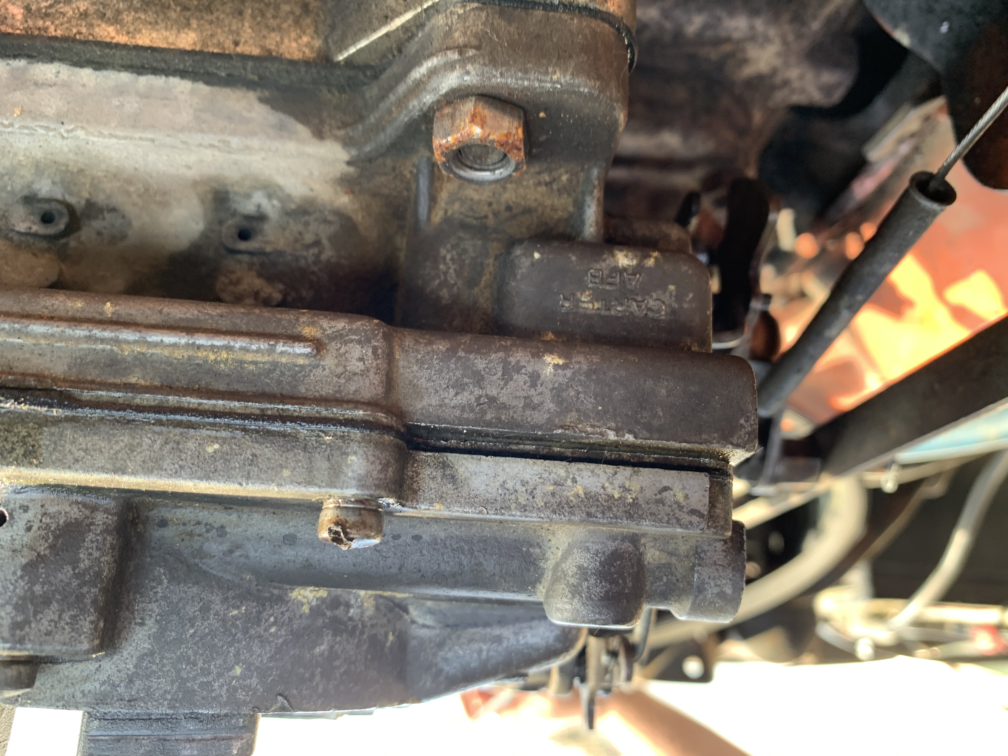

Je viens de remarquer qu’il y avait un starter automatique sur mon carbu .
Du coup quand je la démarre a froid elle monte dans les toits et a du mal à redescendre à un régime normal . C’est normal ou y a t’il u. Réglage de carbu à faire ?

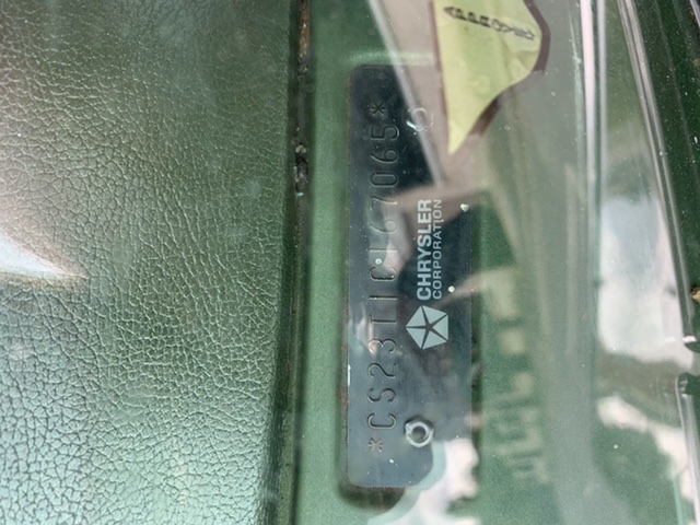

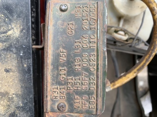

Salut tous le monde,
Dites moi je voudrais avoir plus d’info sur ma 300 , je ne comprends pas trop les numéros de série .
Si quelqu’un peut m’aider je vous les des photos des numéros que j’ai trouvé.
Merci
Chrysler 300 7,2L. 440ci. 1971

Scat Pack a écrit :Tout est là :
http://www.passion4mopars.com/1969-1971 ... _b_25.html
Salut
Merci beaucoup .
