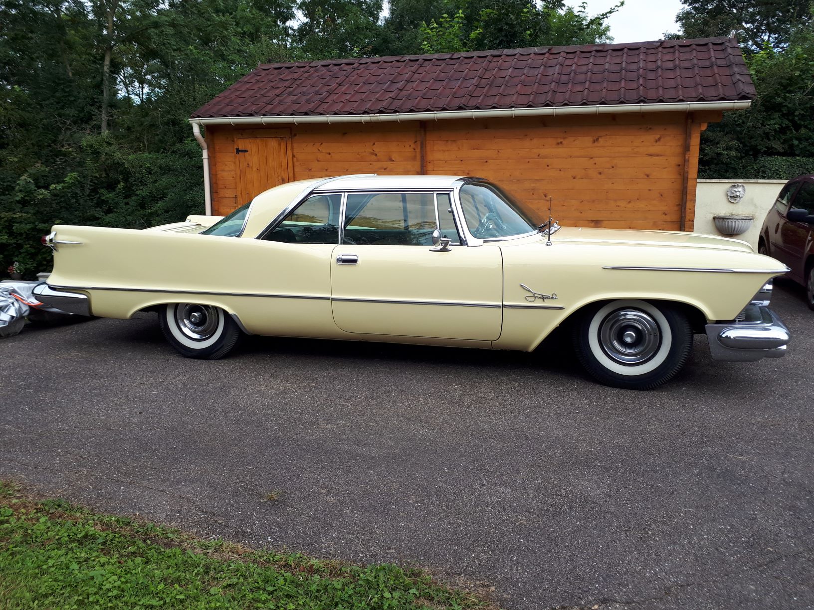

Depuis ces 4 dernières semaines la mémère va bien et roule pas mal!
Elle chauffe un peu lors des jours de fortes chaleurs. Vérifié la semaine dernière avec une température extérieure de 30°; la température d'eau monte dès que l'on s'arrête moteur tournant. Lorsqu'on roule tranquille à 60km/h tout rentre dans l'ordre.
Freinage vraiment pas génial (4 gros tambours en 12 pouces) et il a tendance a chauffer pas mal! En partie provoqué par une boite qui pousse un peu trop la voiture même lorsqu'on est au ralentit. Du coup on est souvent sur les freins...
Sinon sur le sec ça va plutôt bien, même avec les pneus diagonaux. Faut juste éviter de la surprendre par des coups de volant ou de freins intempestifs. Si tu corriges ta trajectoire tranquillement en évitant les transferts de masses brutaux, tout va bien; elle fait son job dans un confort "Imperial"!
Re: Imperial 2 door Southampton '58
Publié : 21 août 2021, 22:01
par NY66htpsdn
:clap: :clap:
Quel bateau. Ça dépasse des deux côtés du cabanon.
