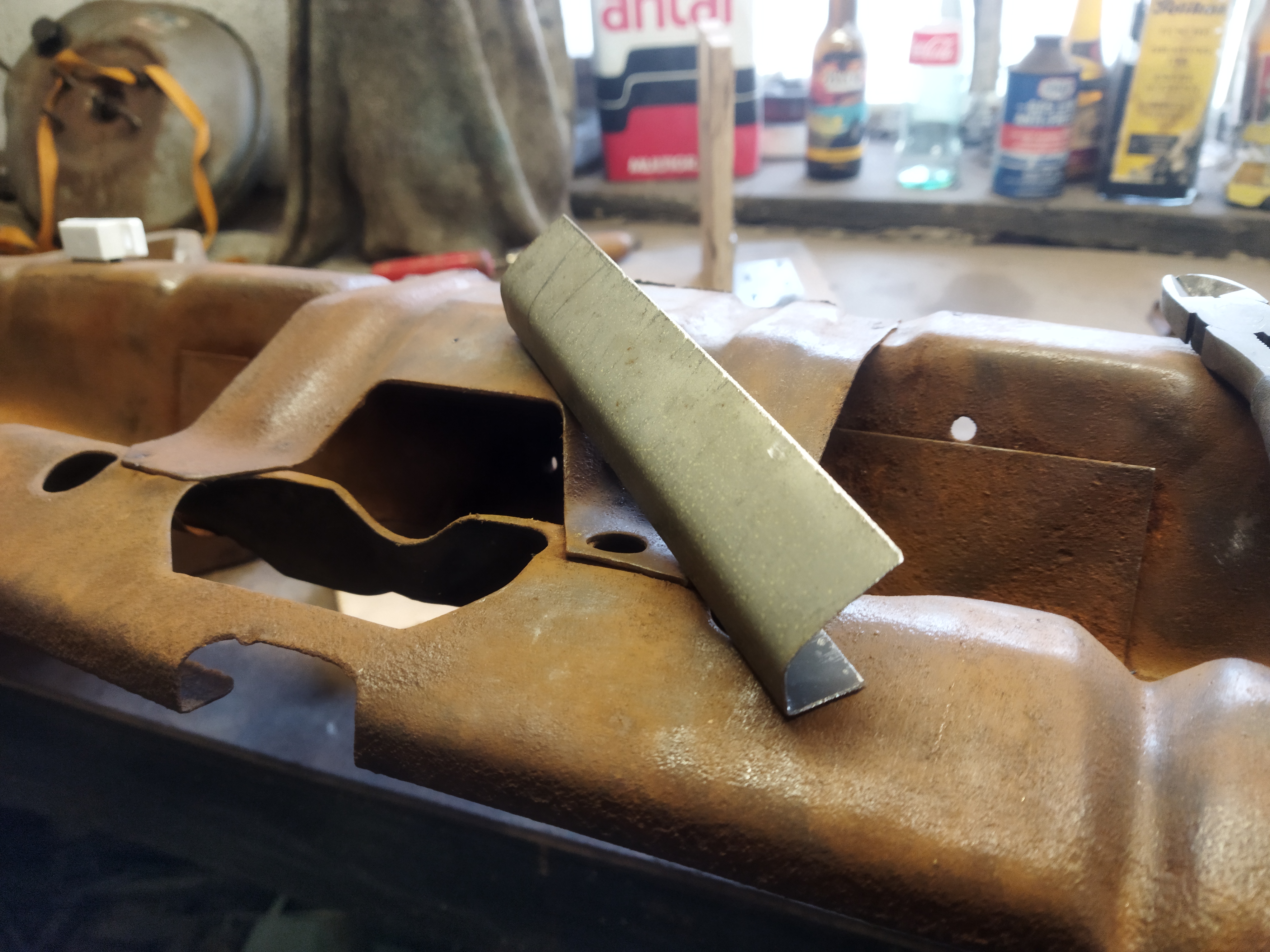

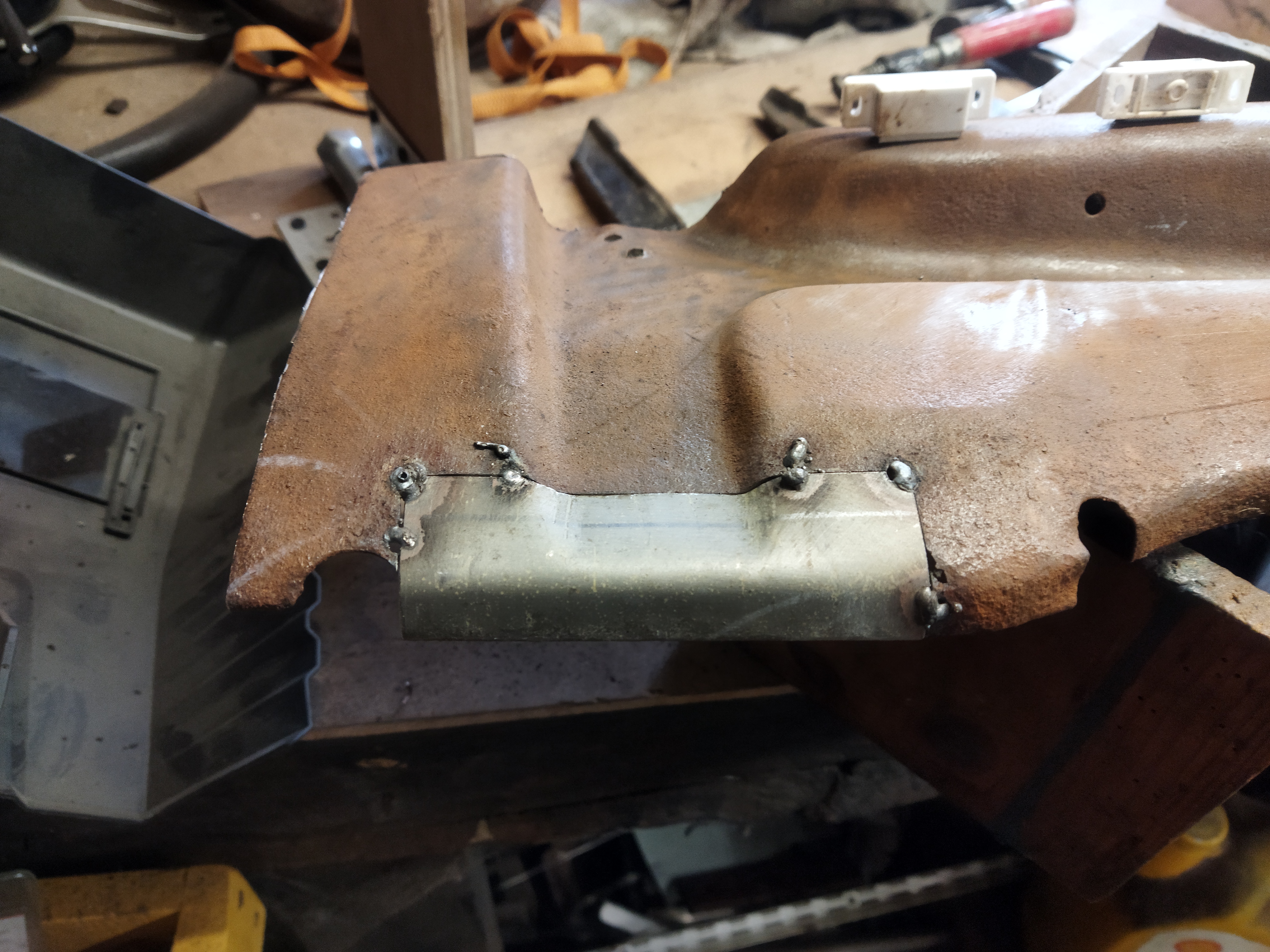

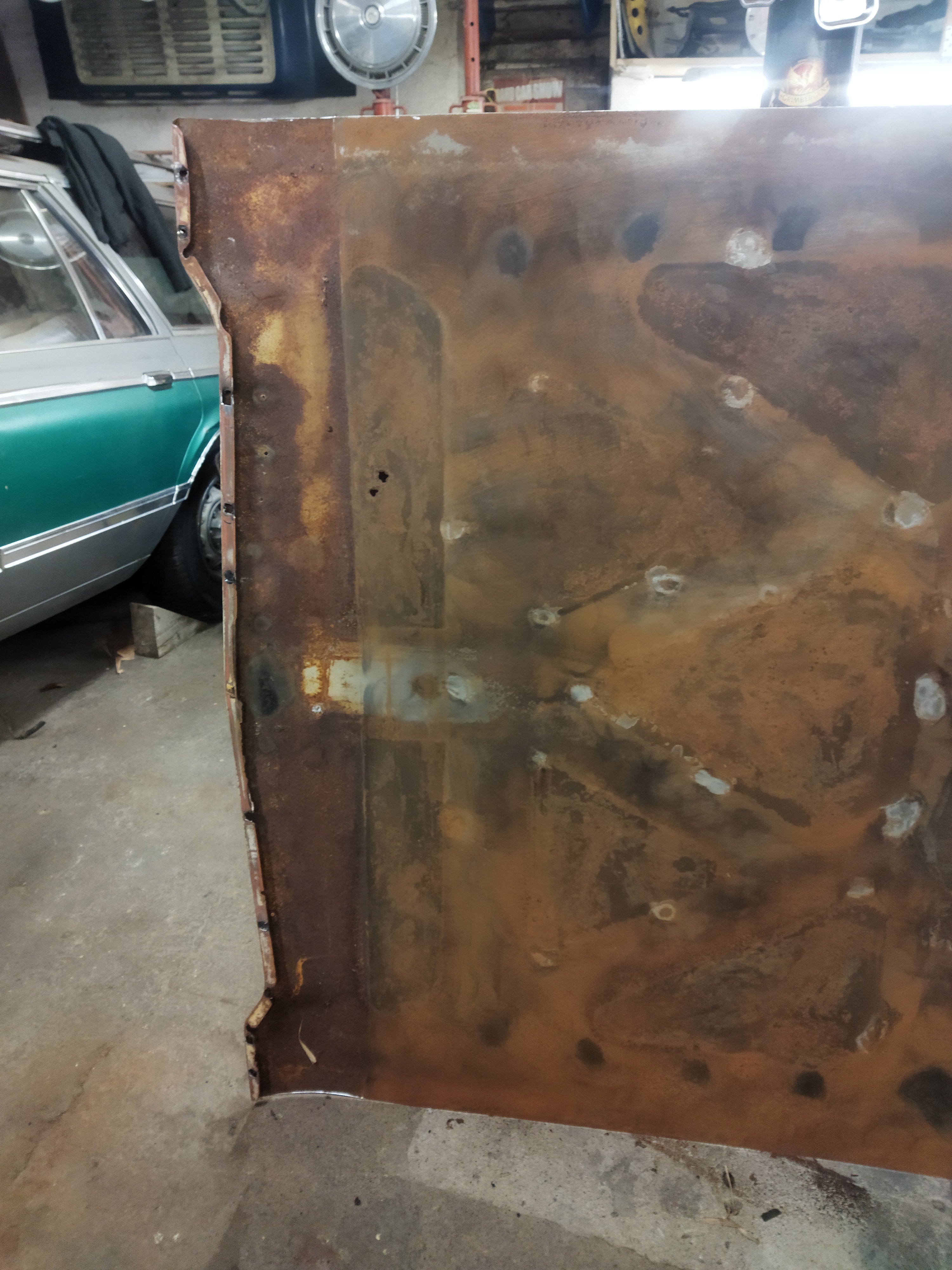

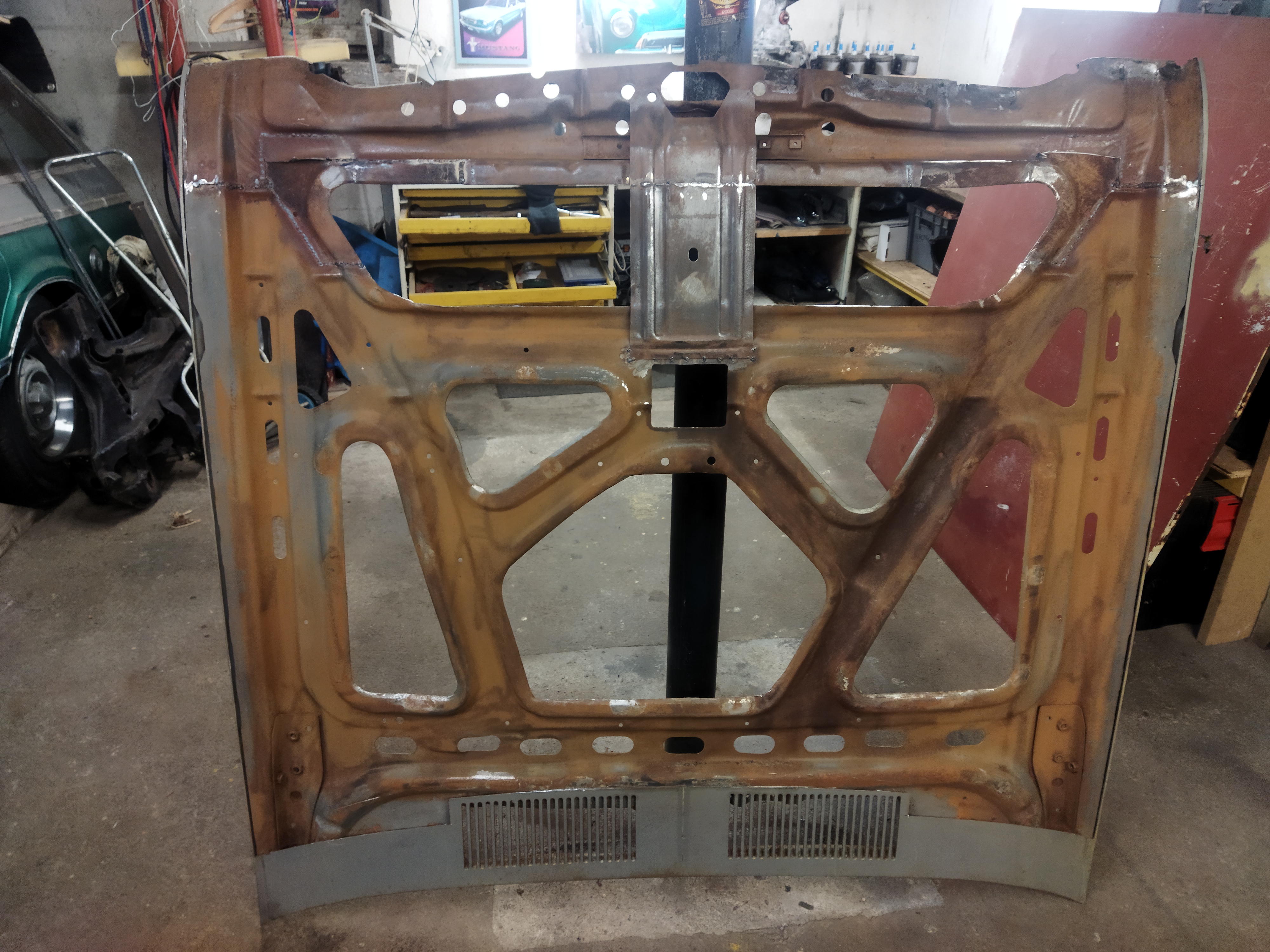

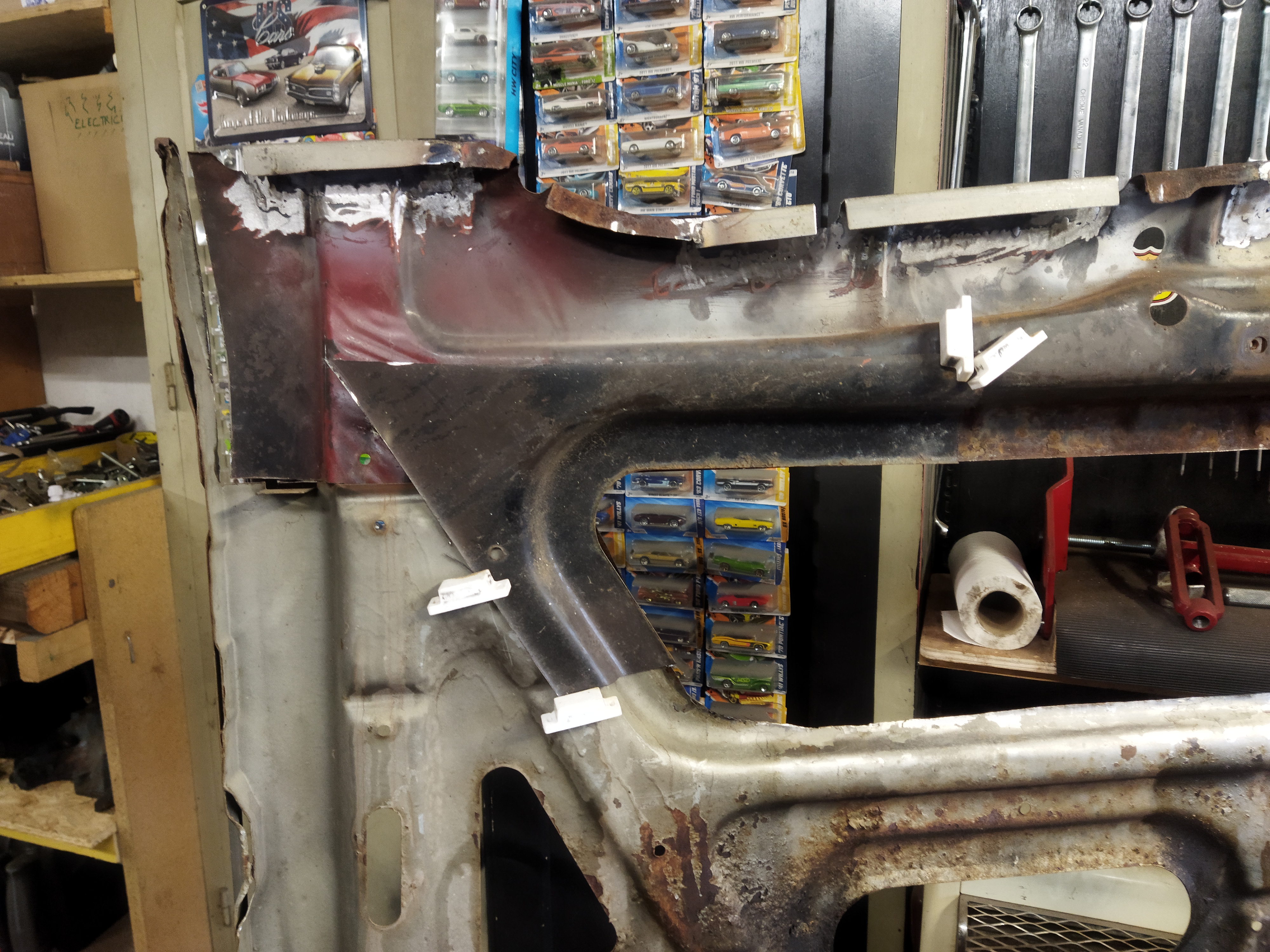

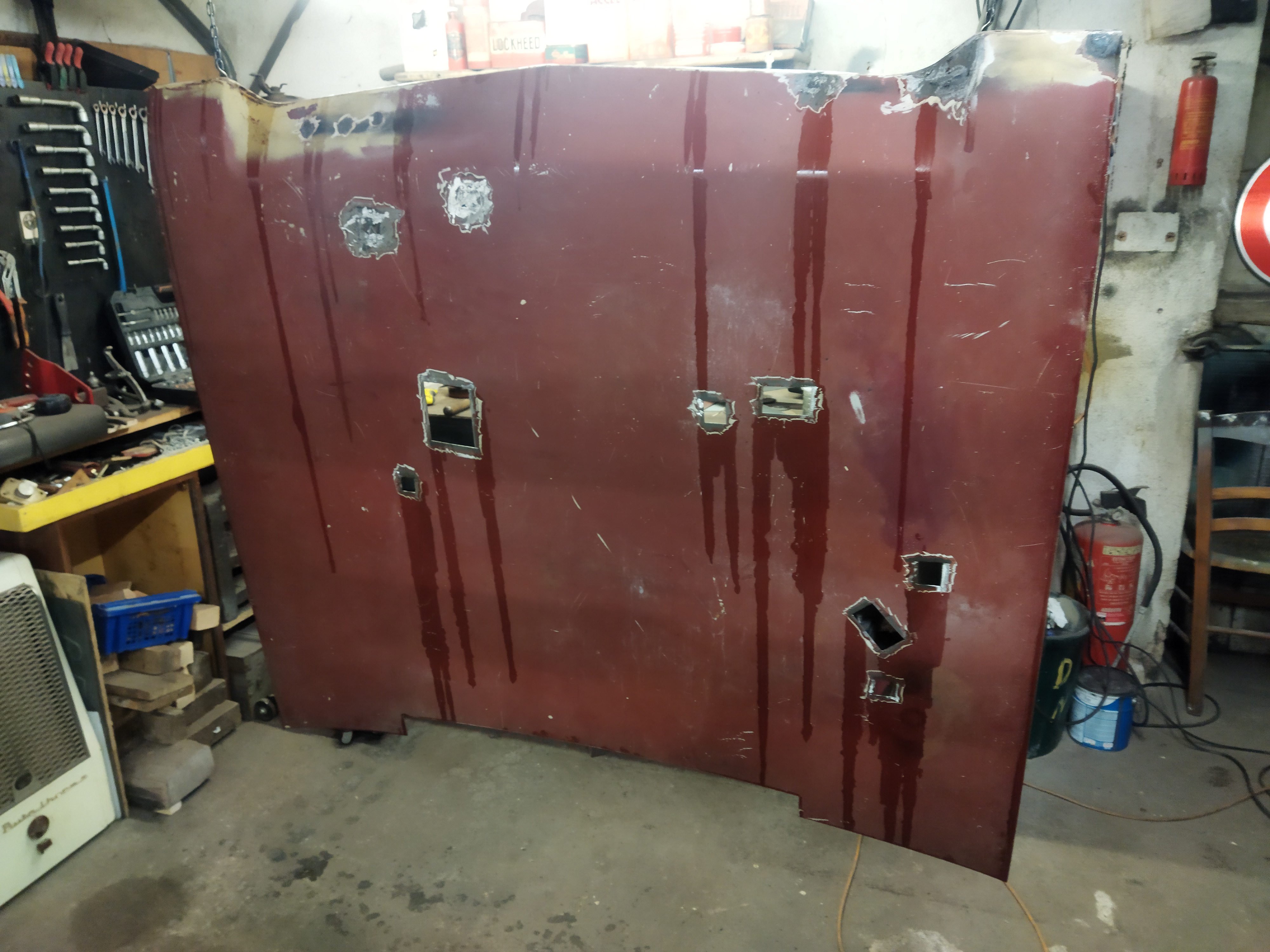

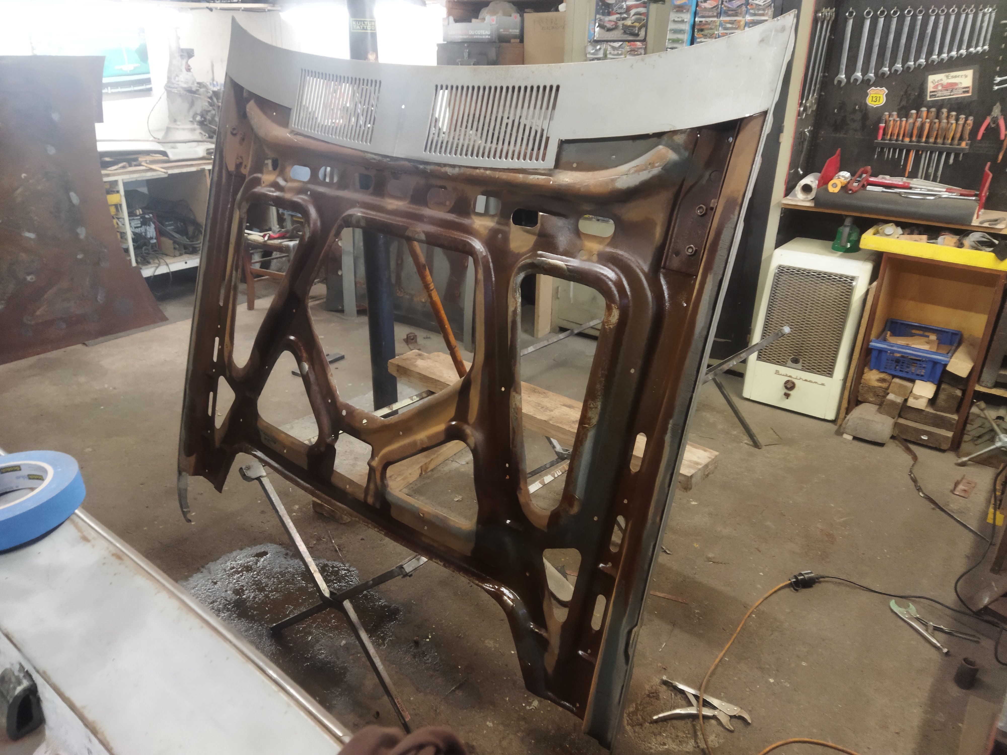

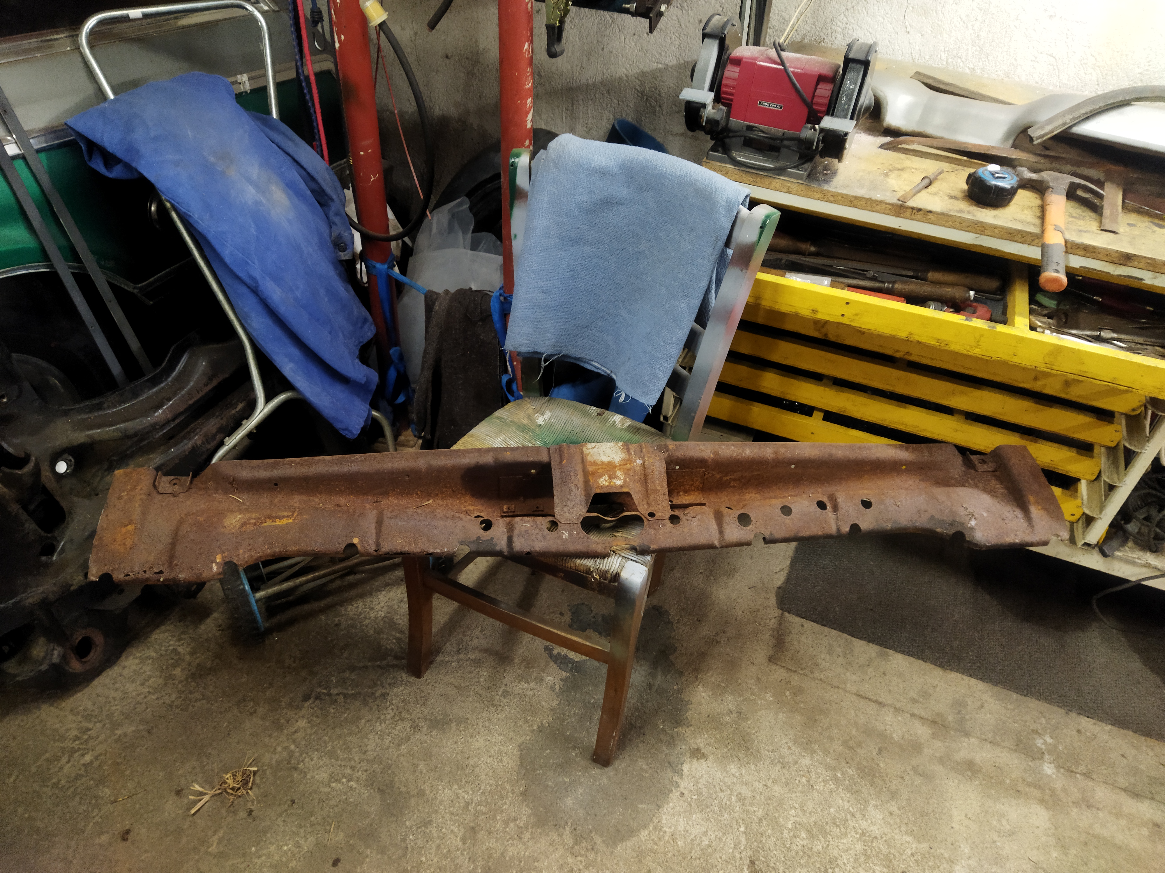

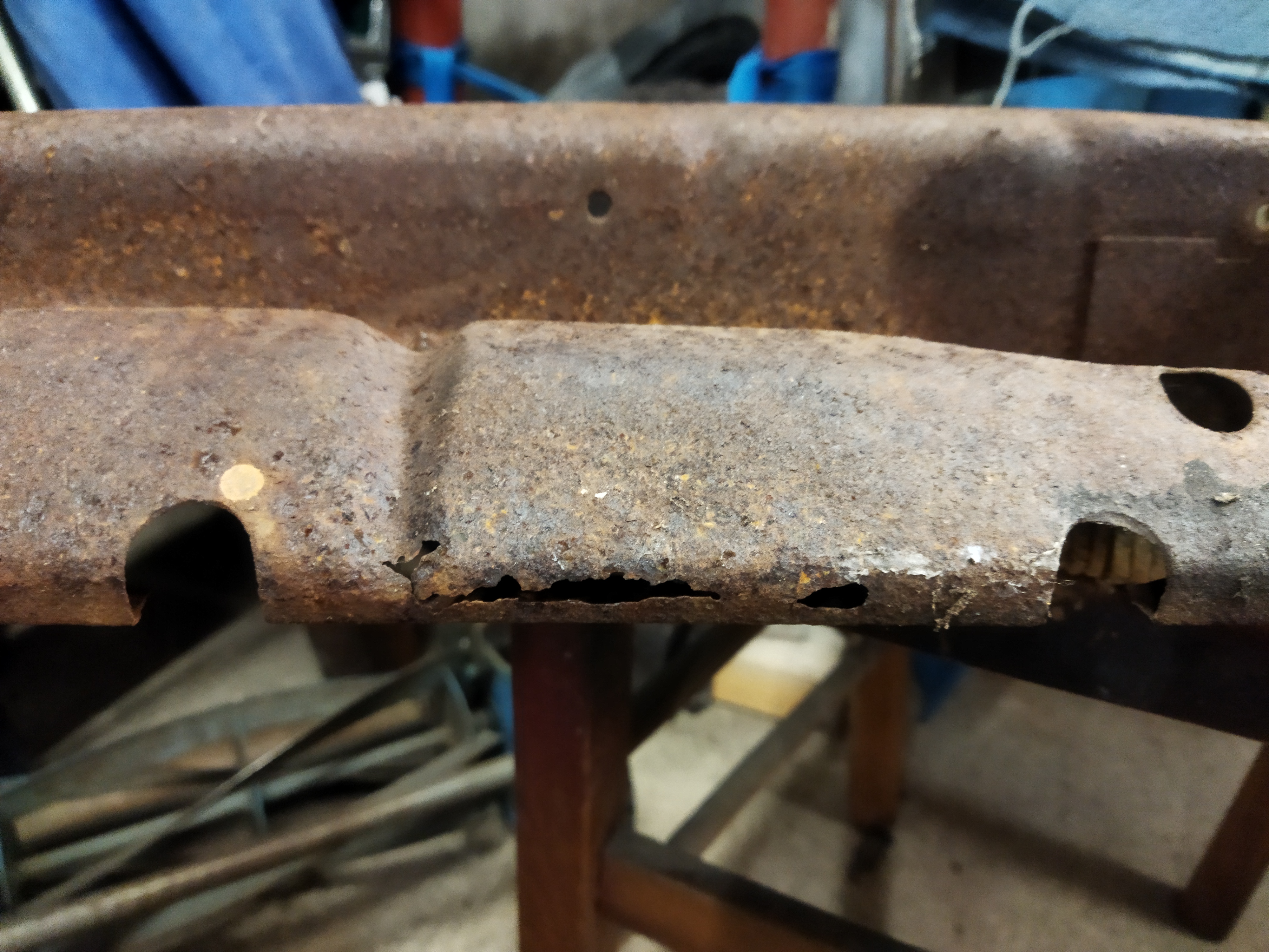

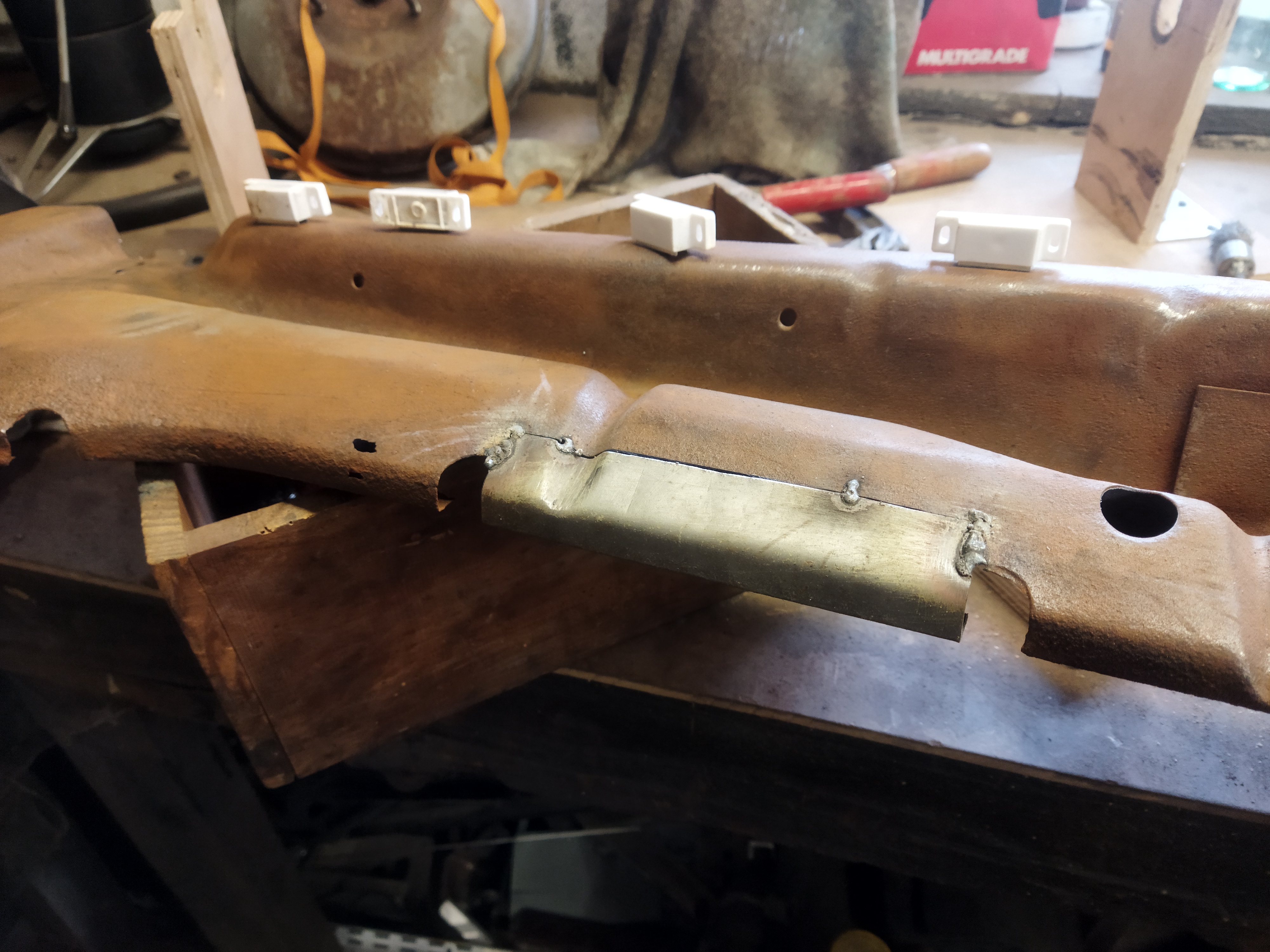

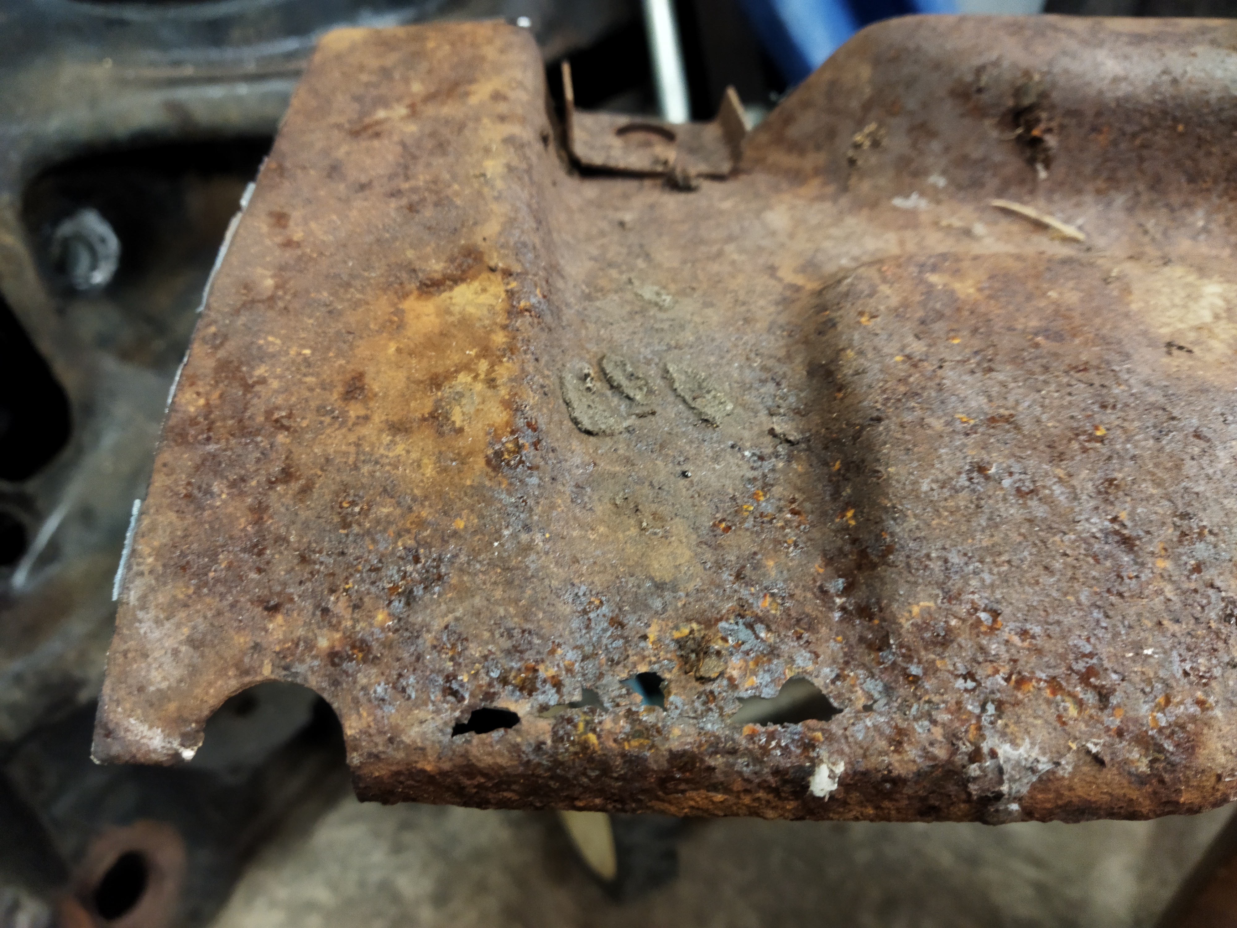

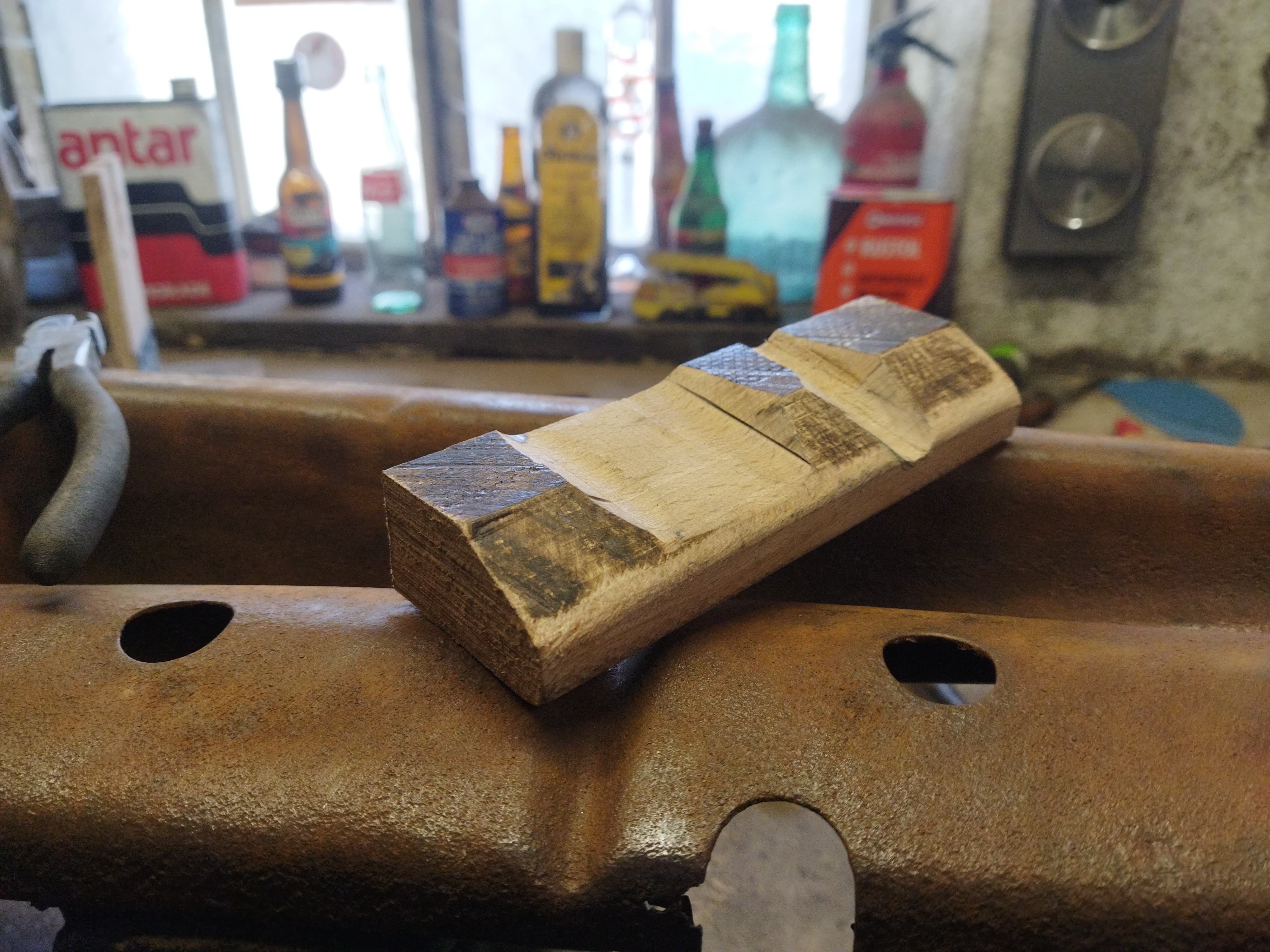

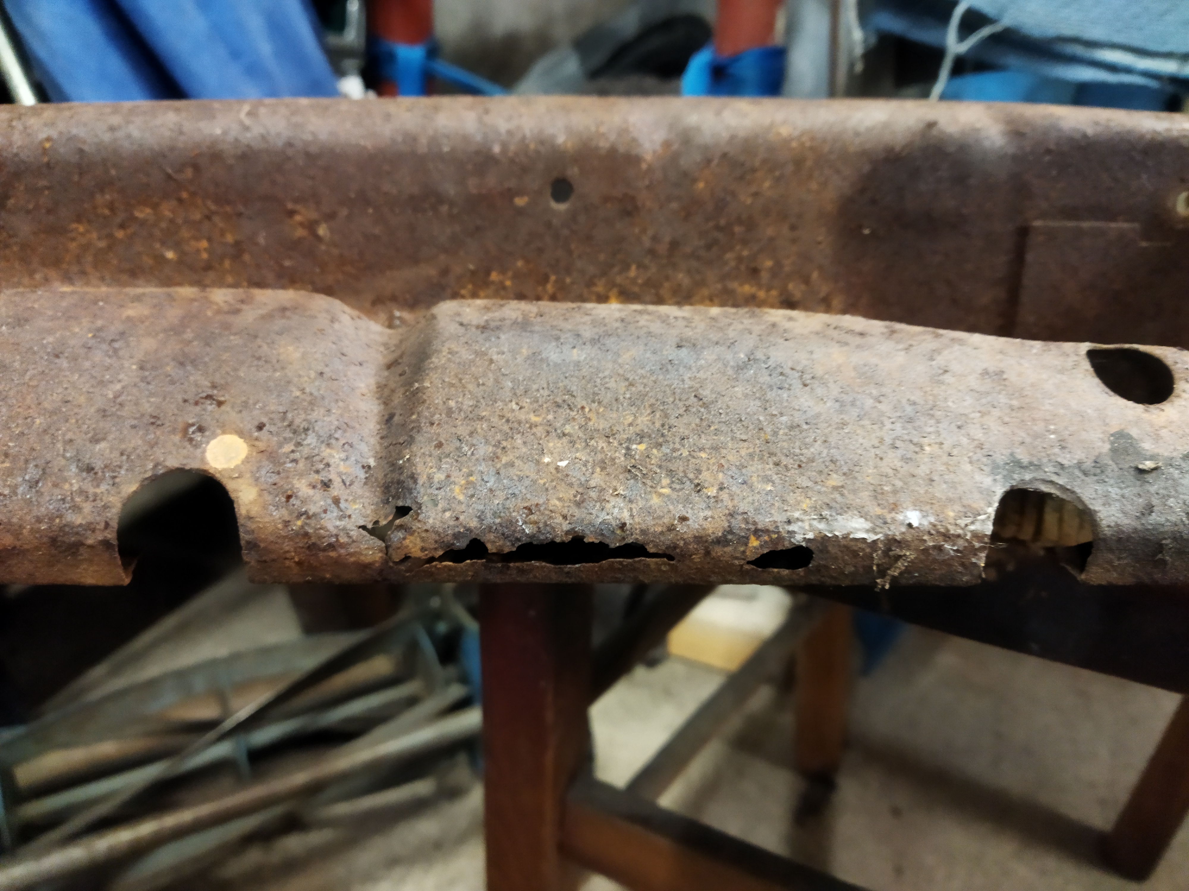

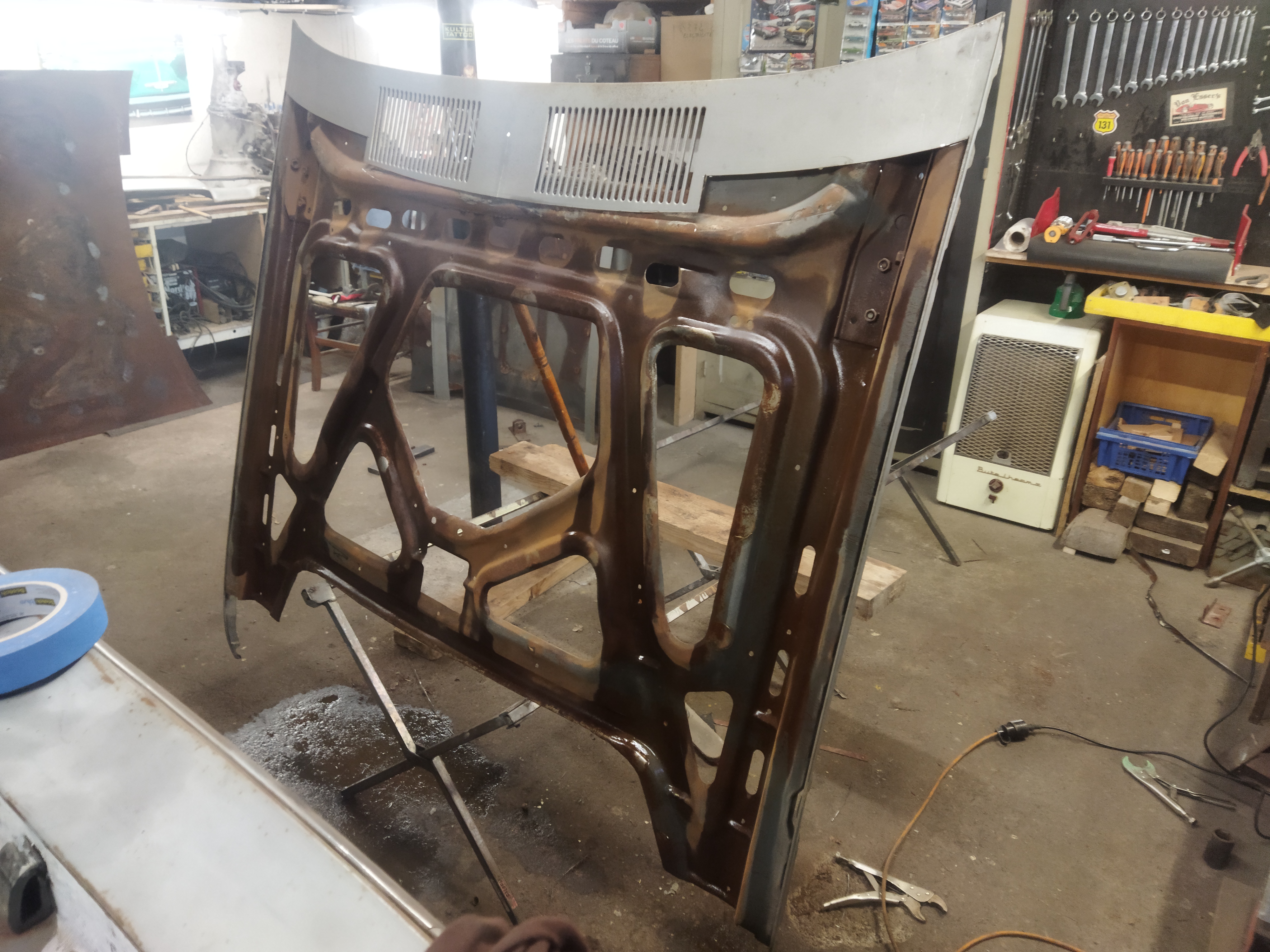

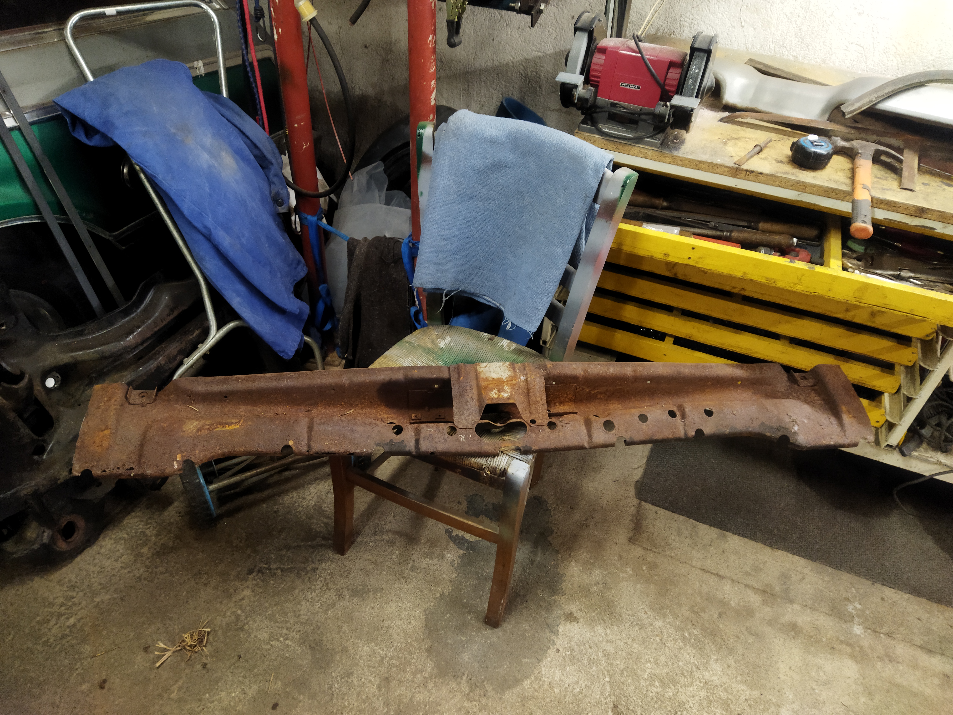

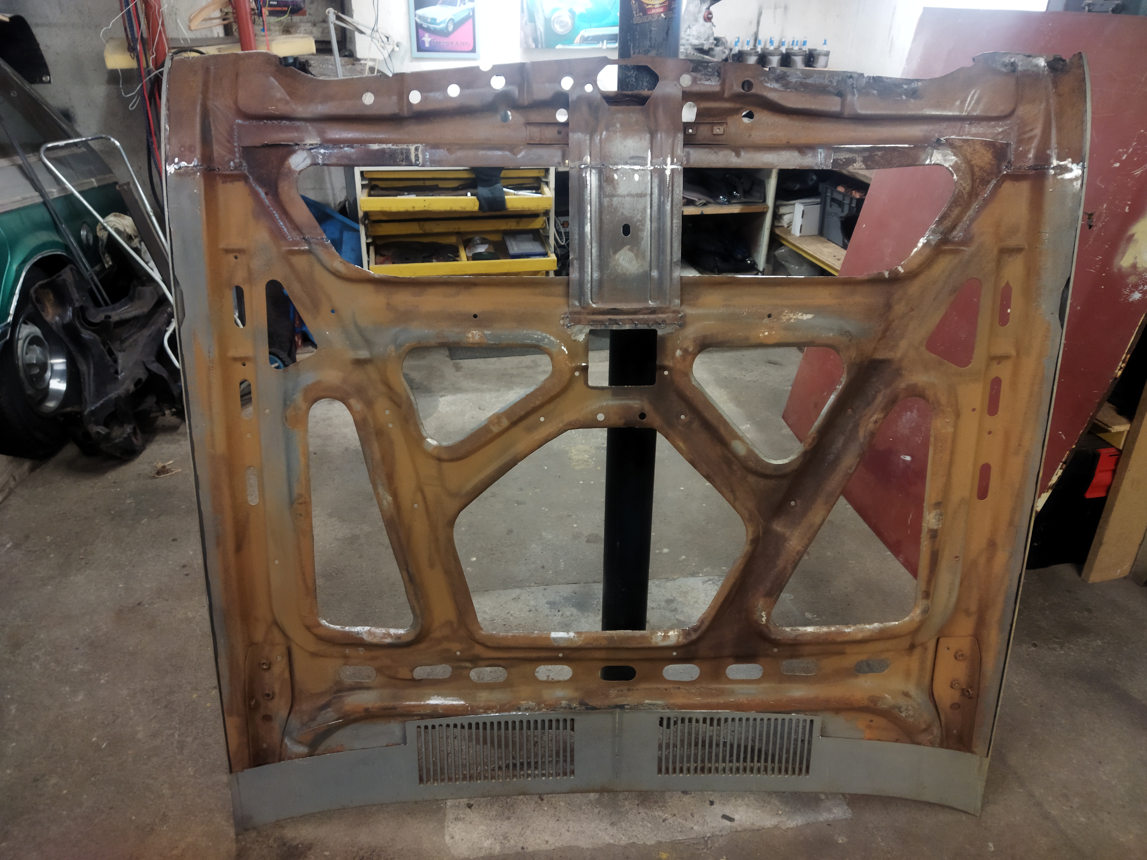

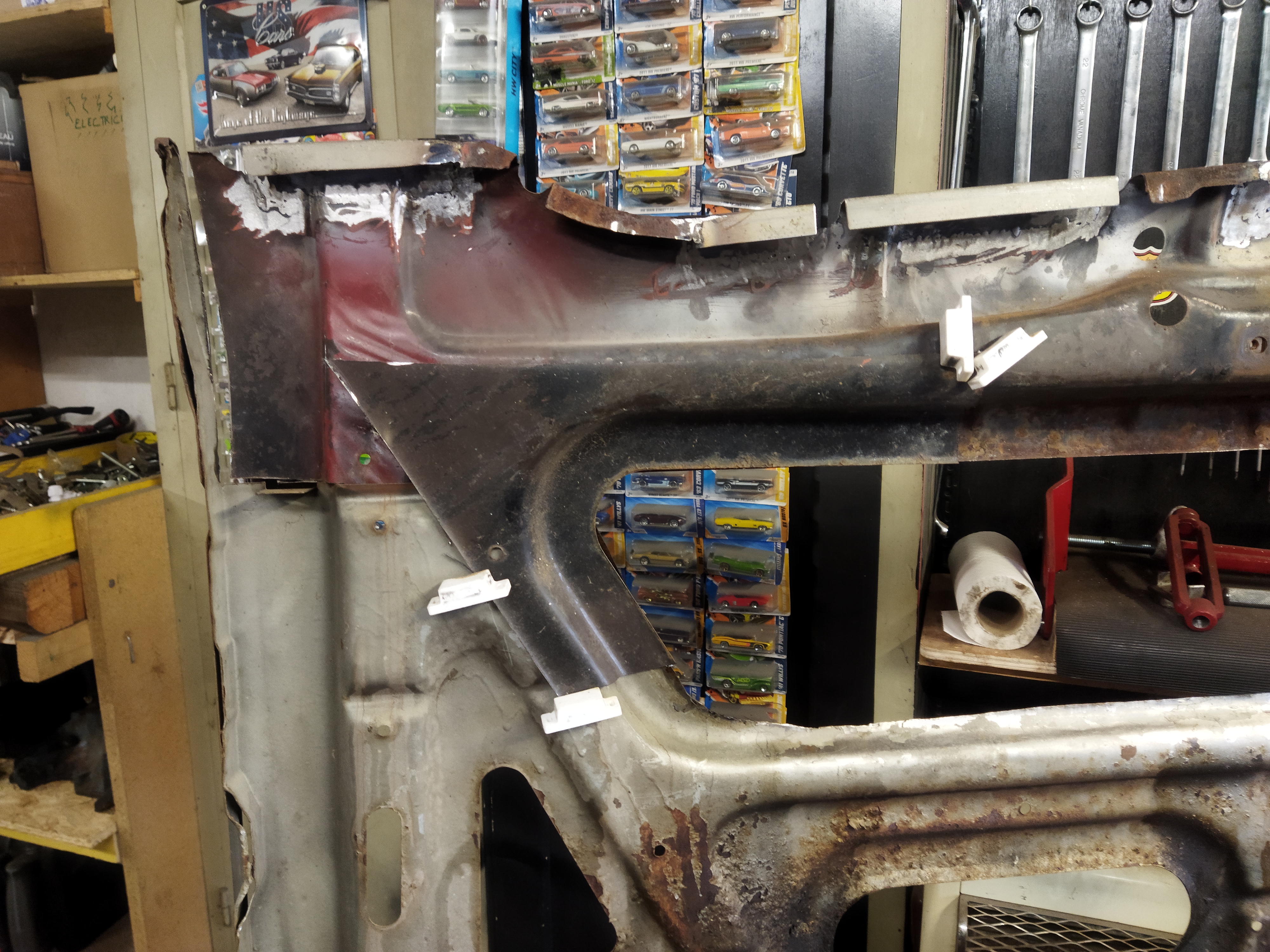

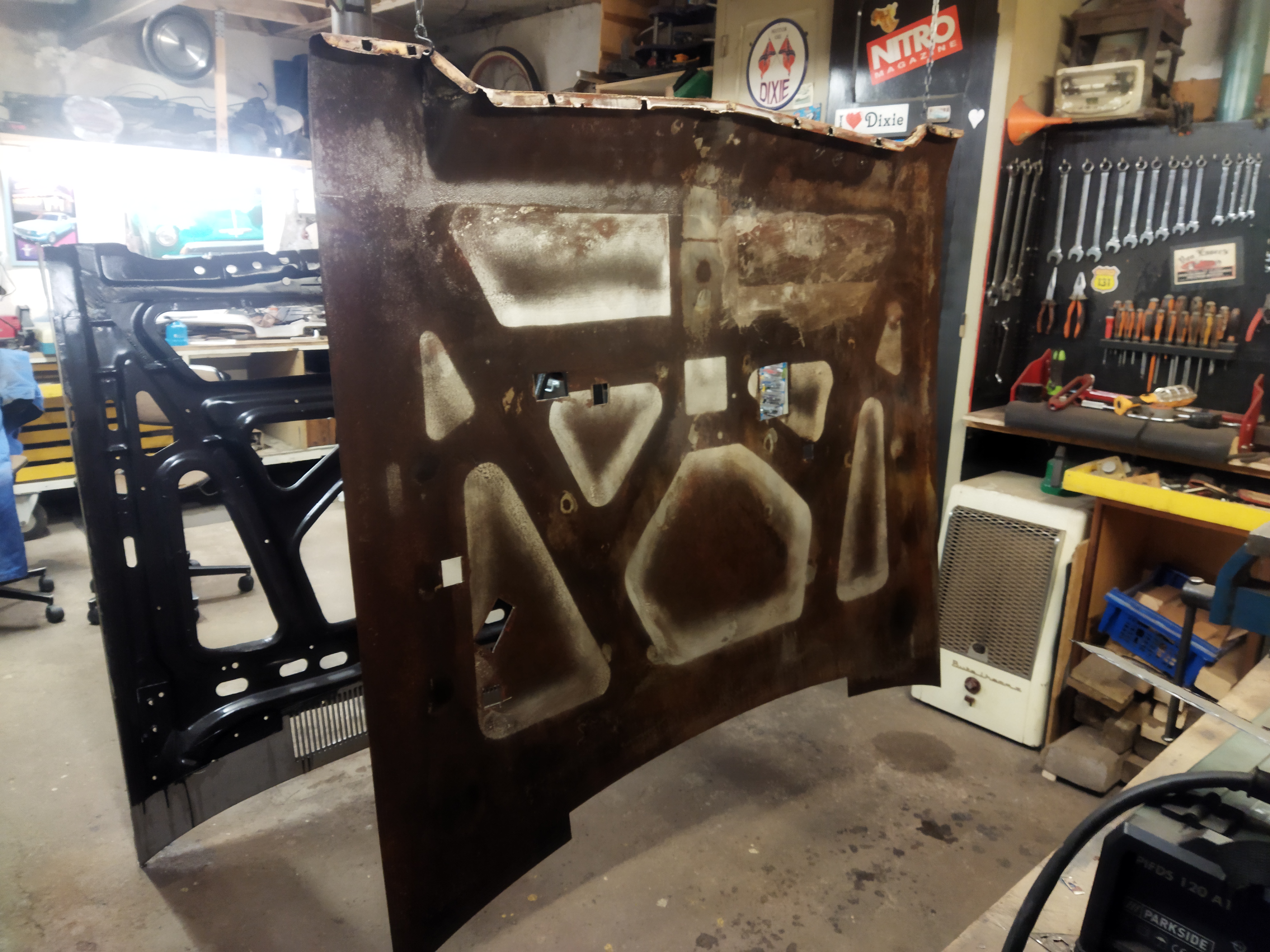

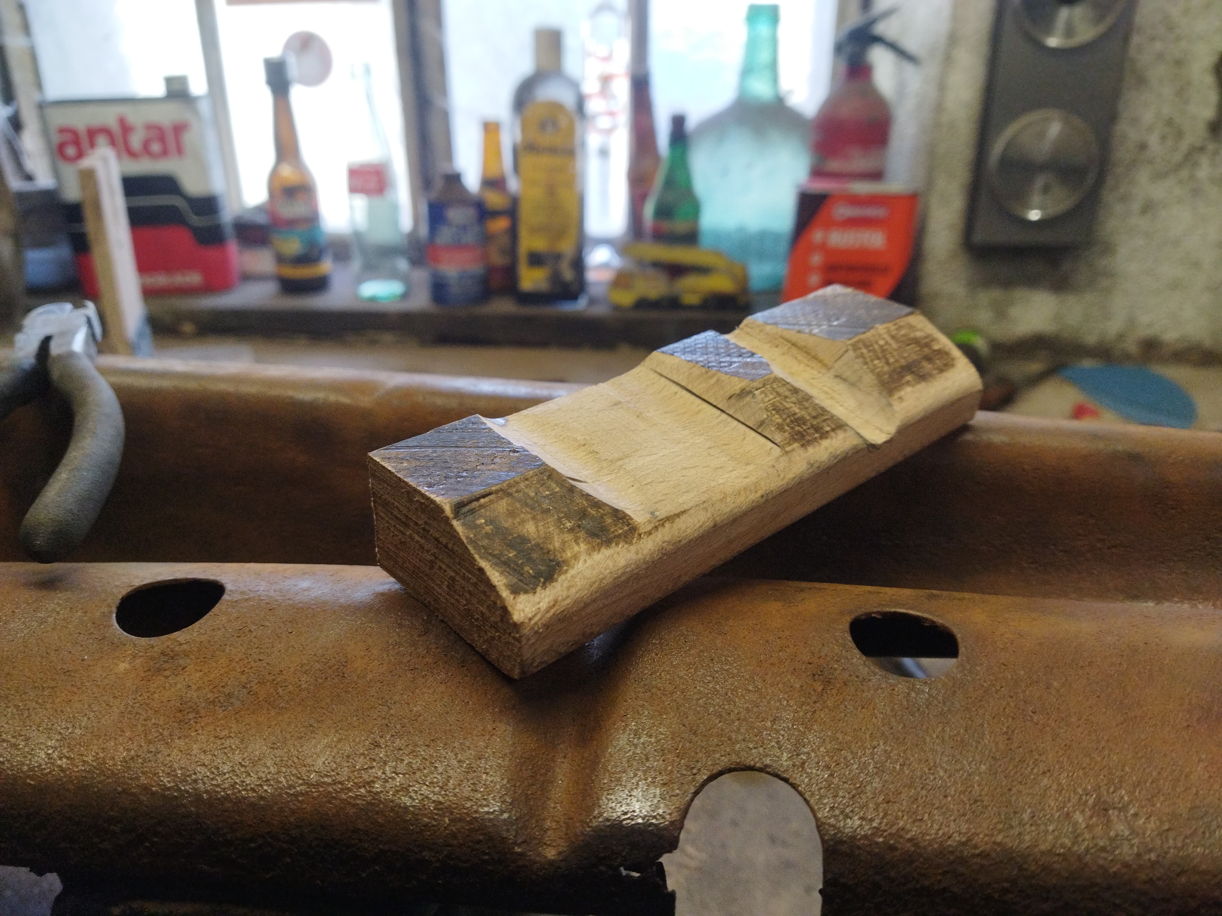

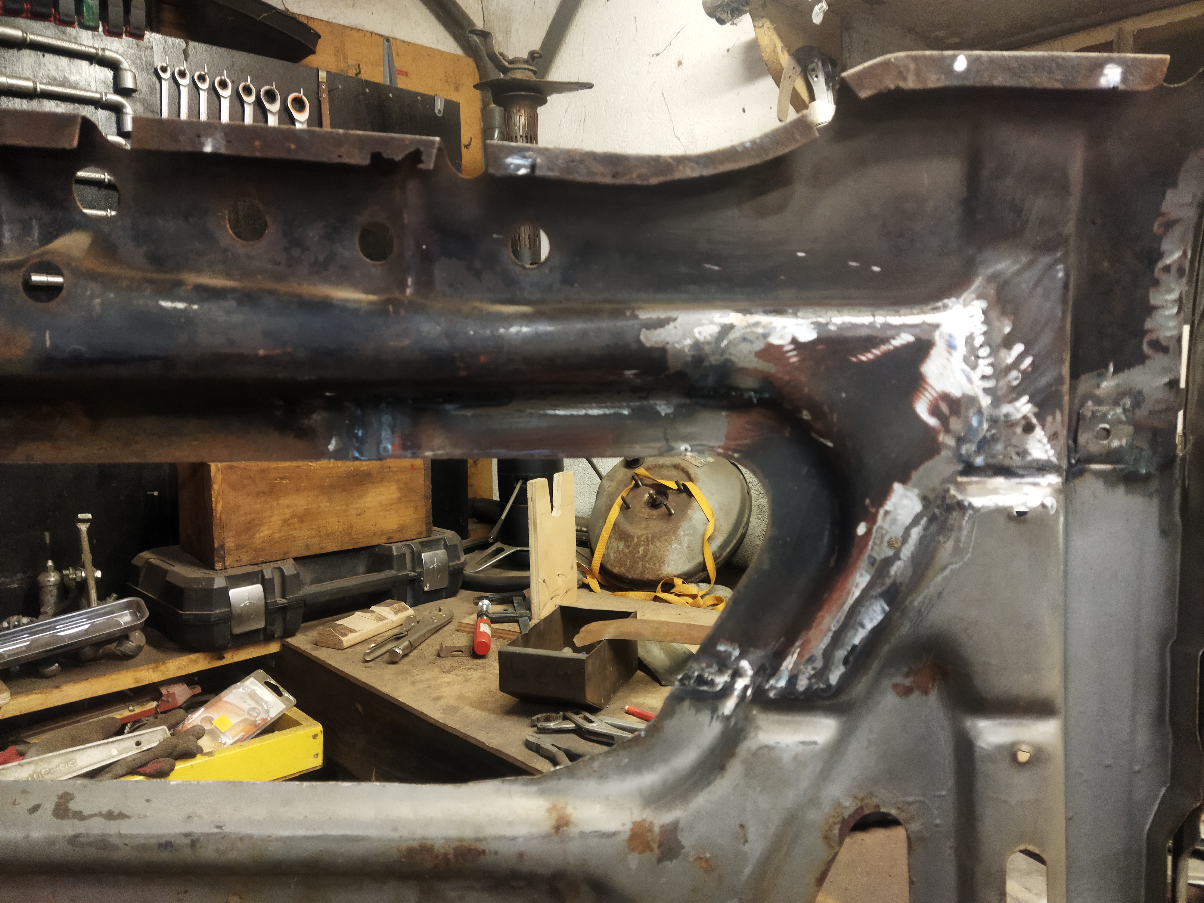

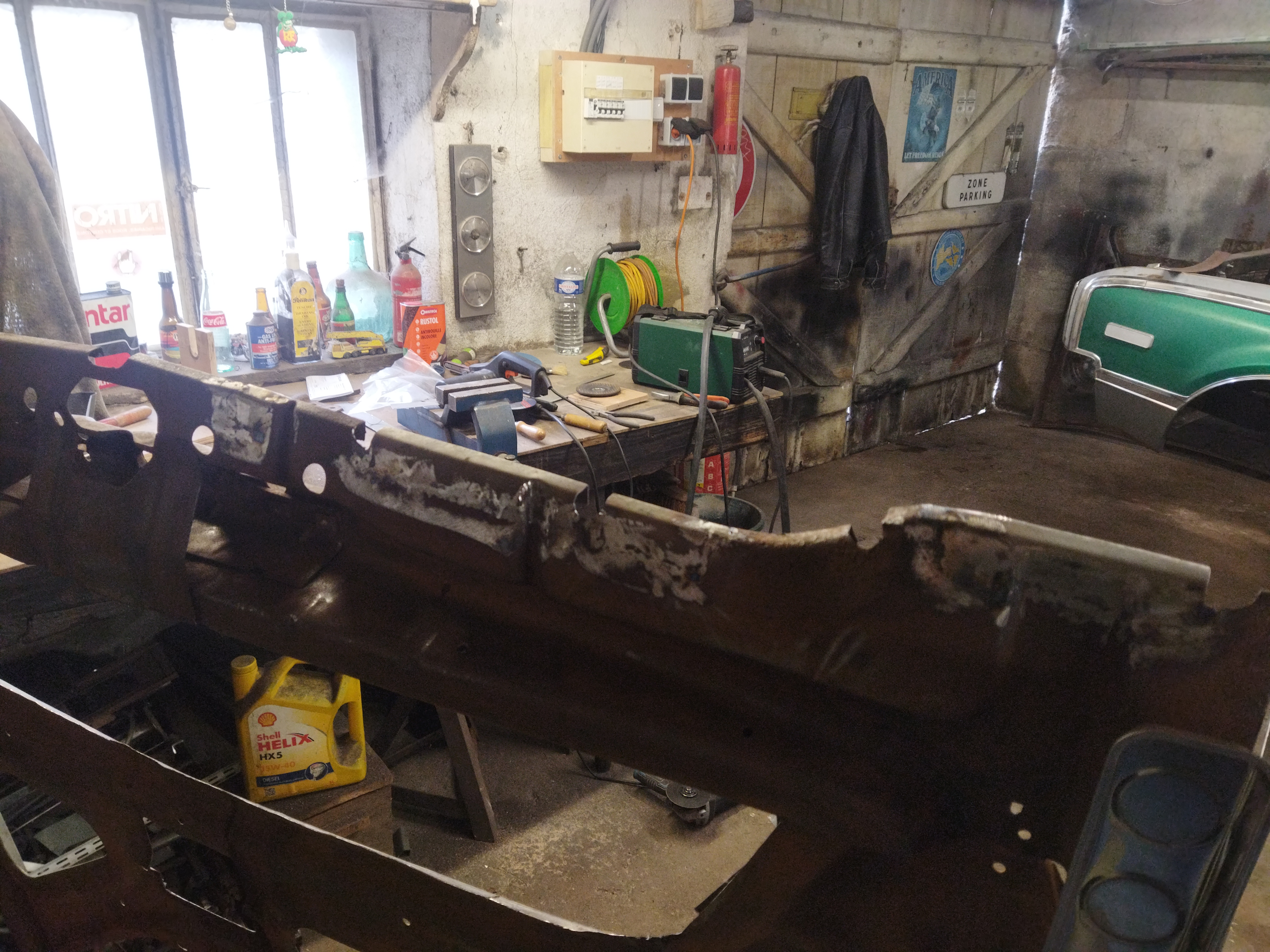

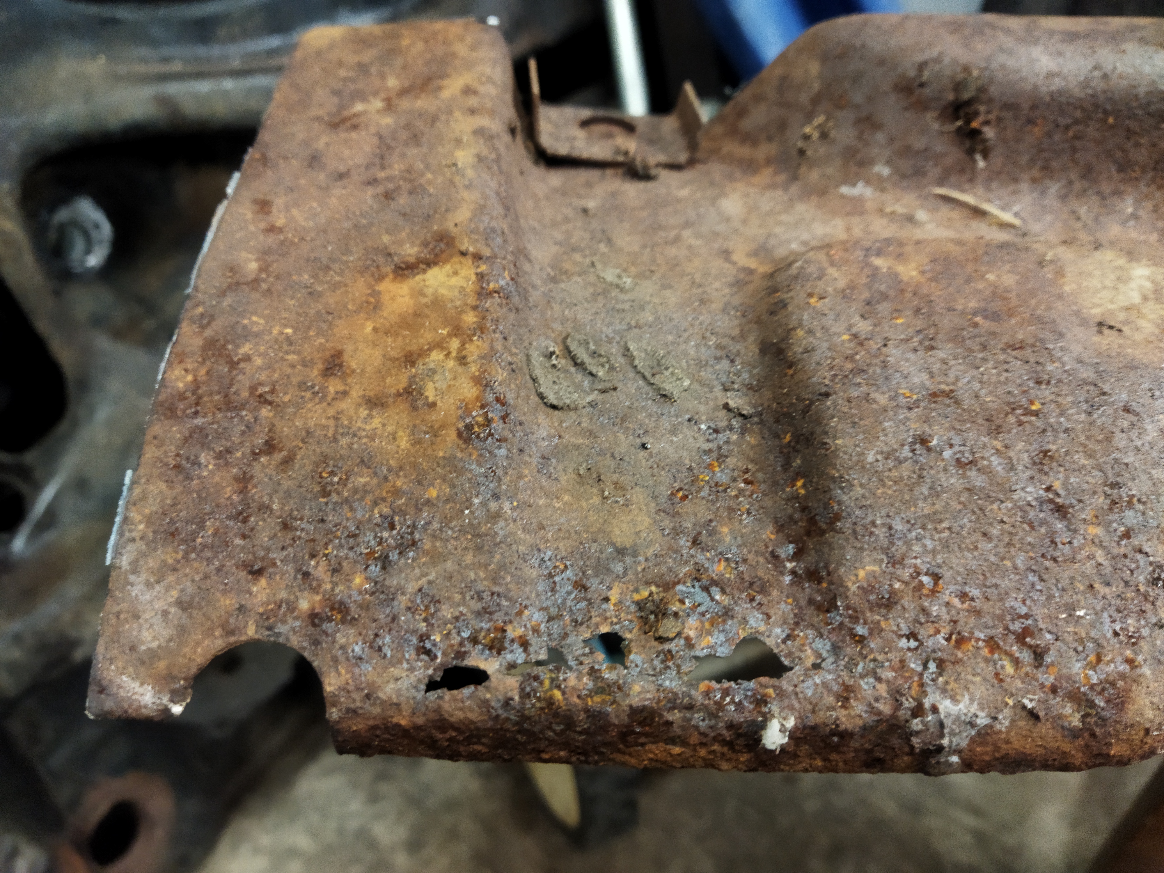

Pour la suite j'ai fait les découpes exacte pour pouvoir souder la peau de capot en bord à bord et j'ai dépointé le renfort avant du capot de Dart, ce qui m'a permis de voir que la rouille avait trouvée refuge dans les petits coins, donc je fabrique une matrice en bois afin de reproduire les formes et c'est parti pour découpage, formage et soudure afin de réparer cette traverse 😉

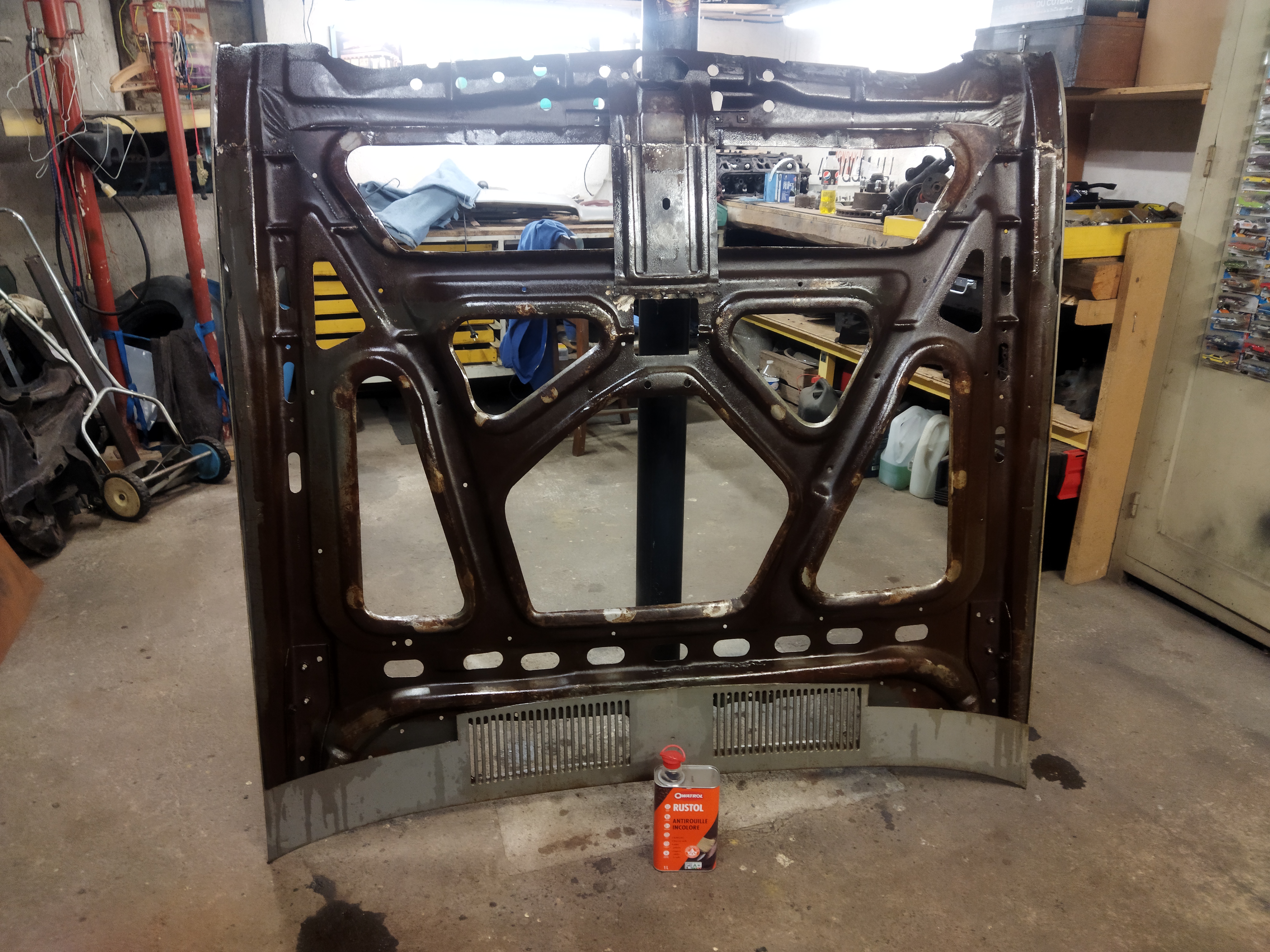

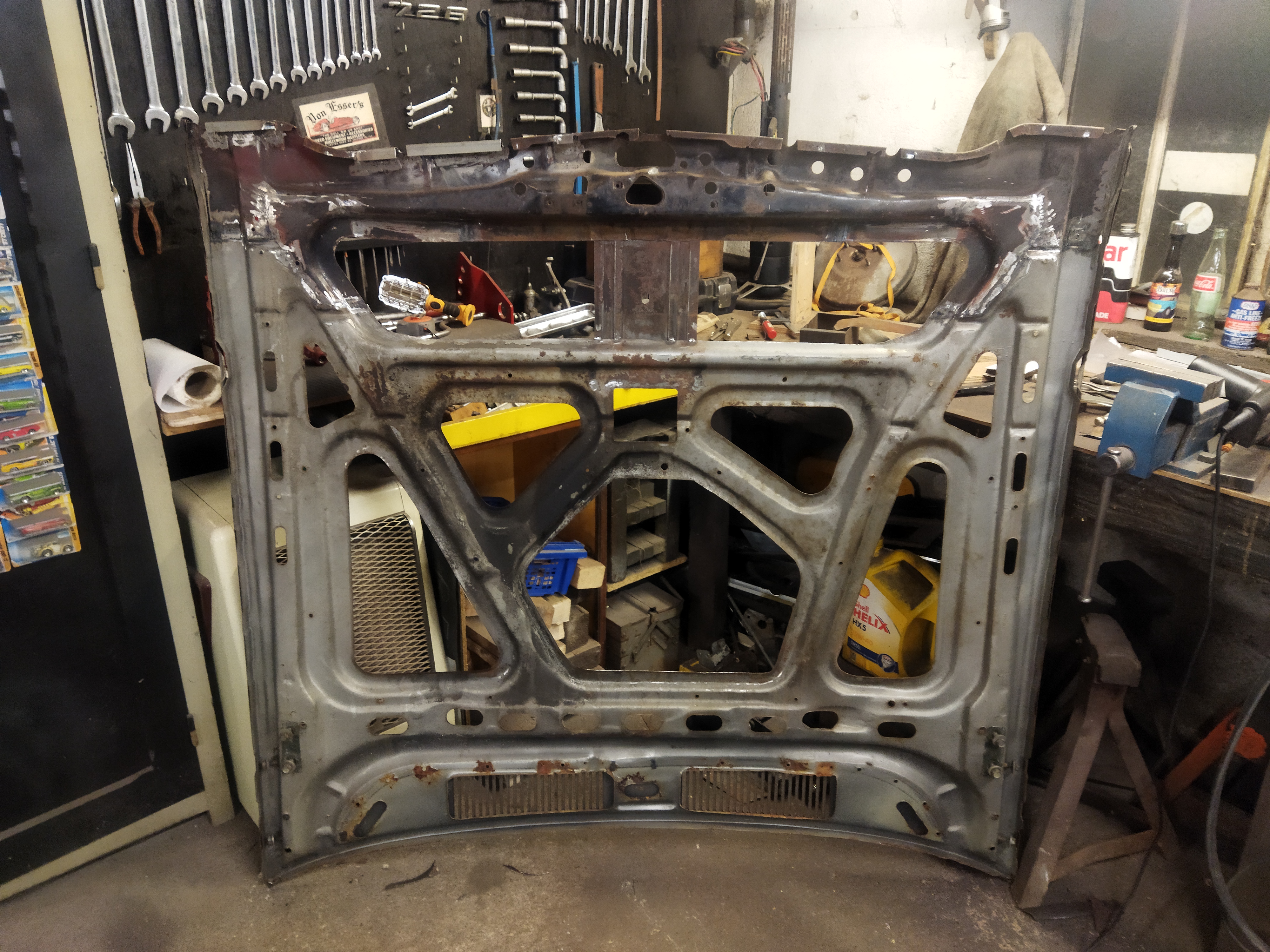

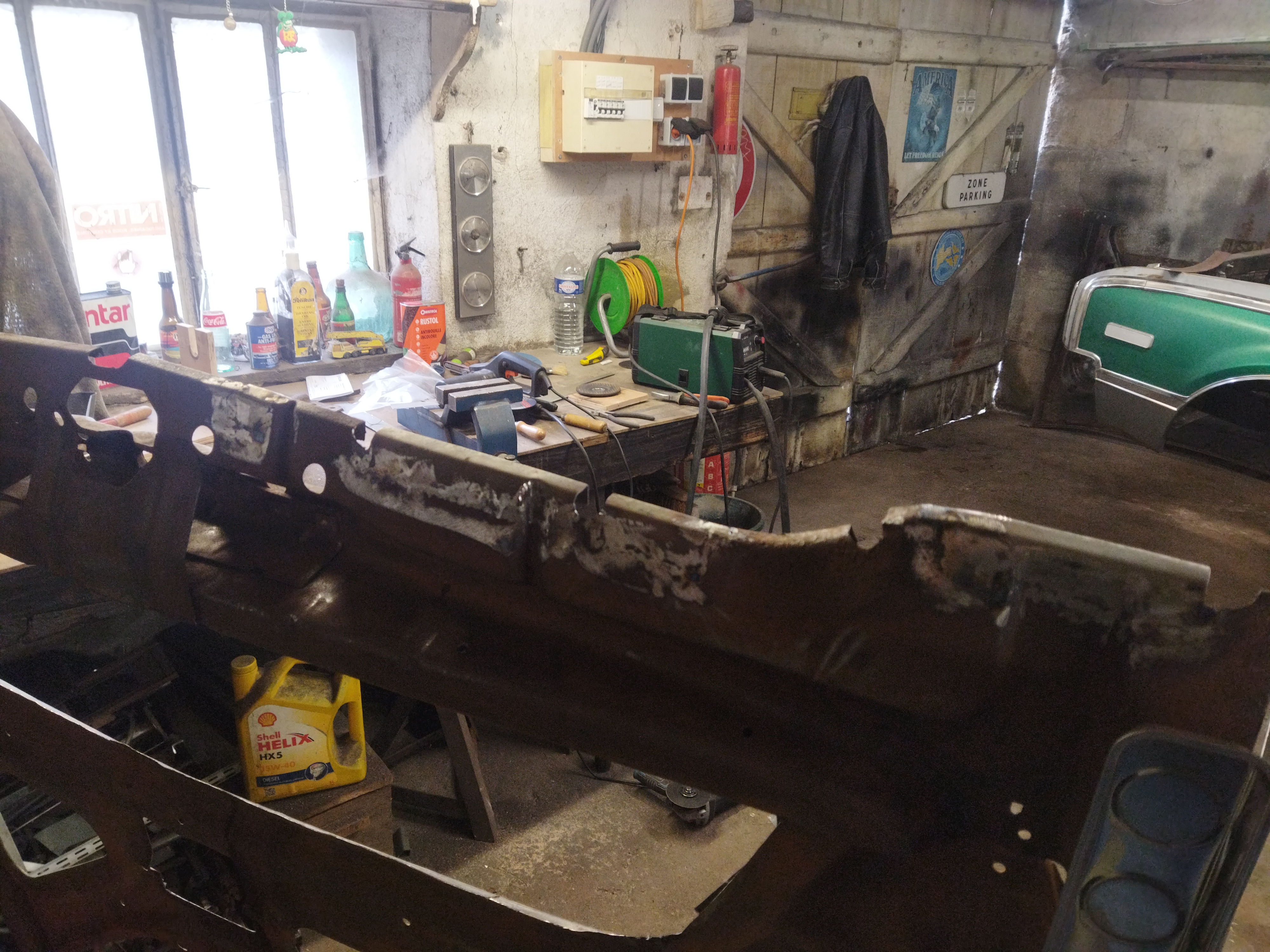

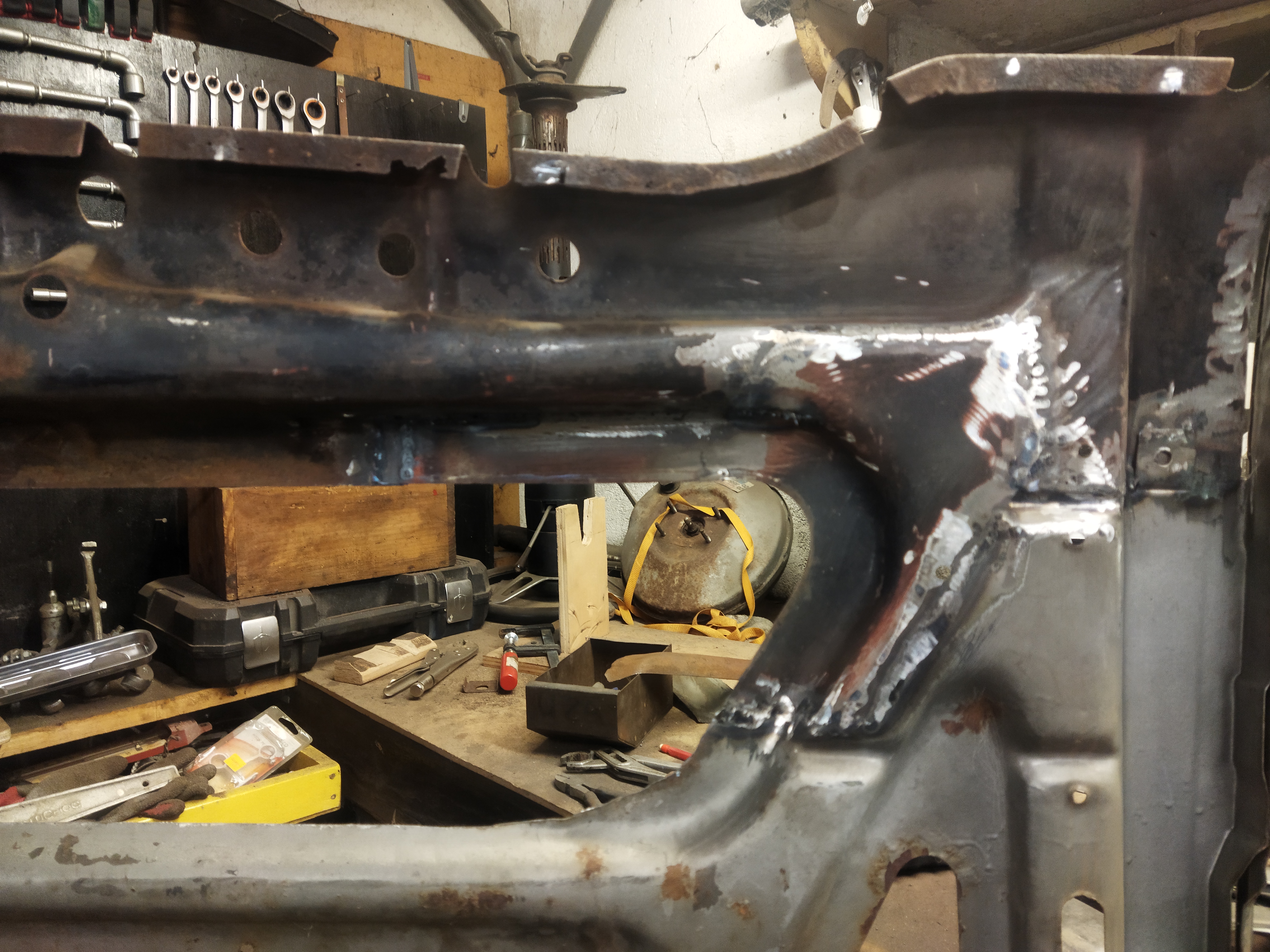

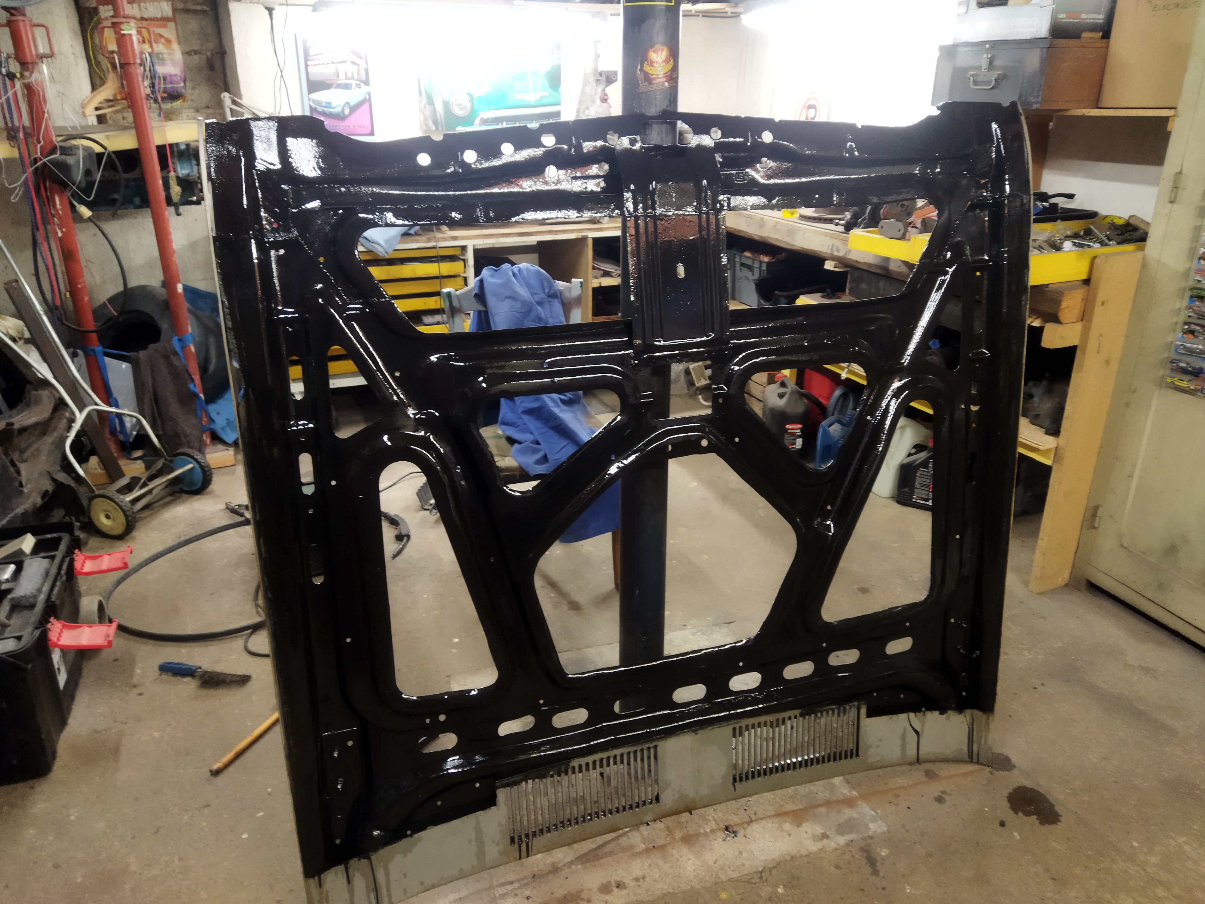

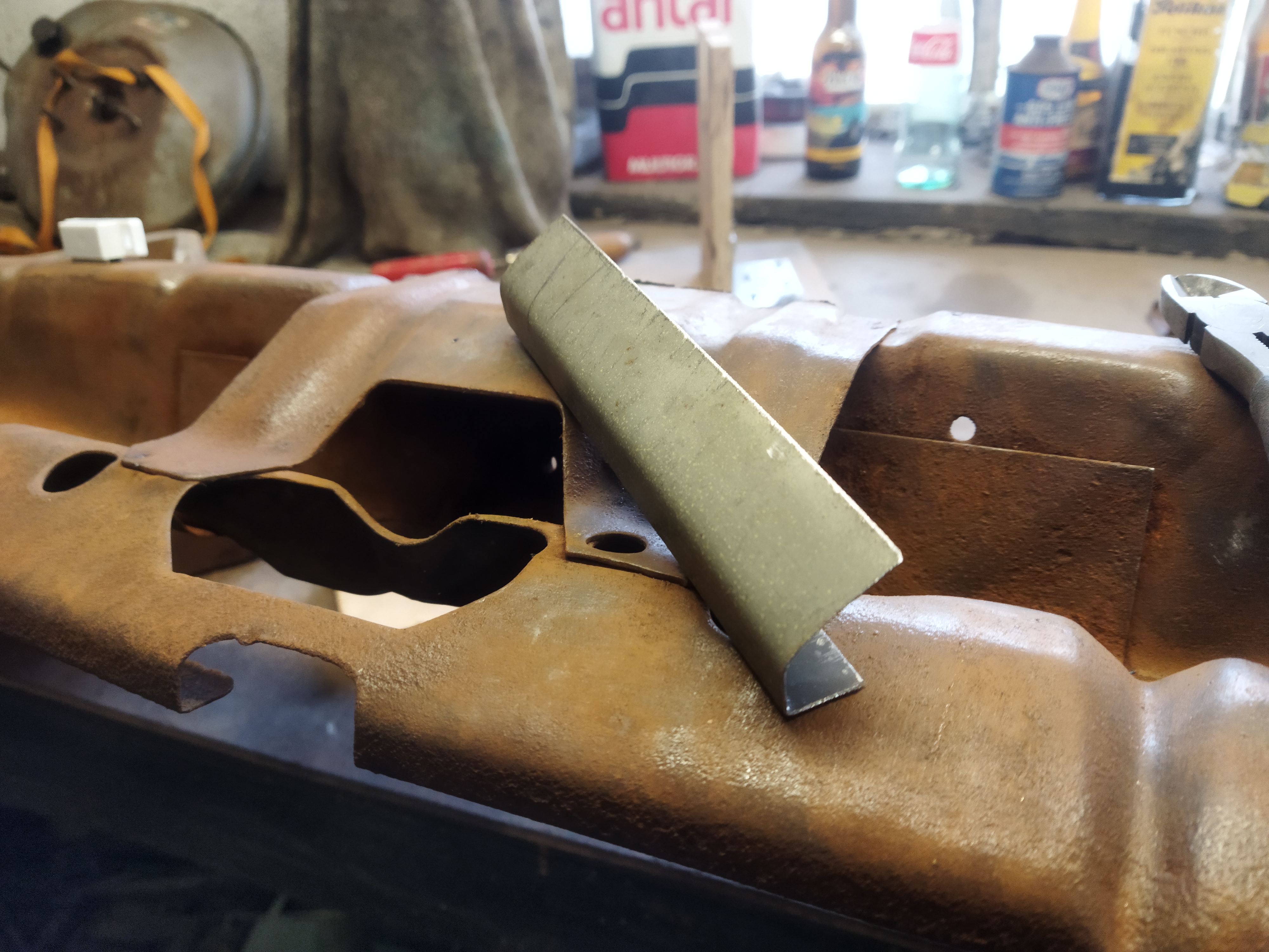

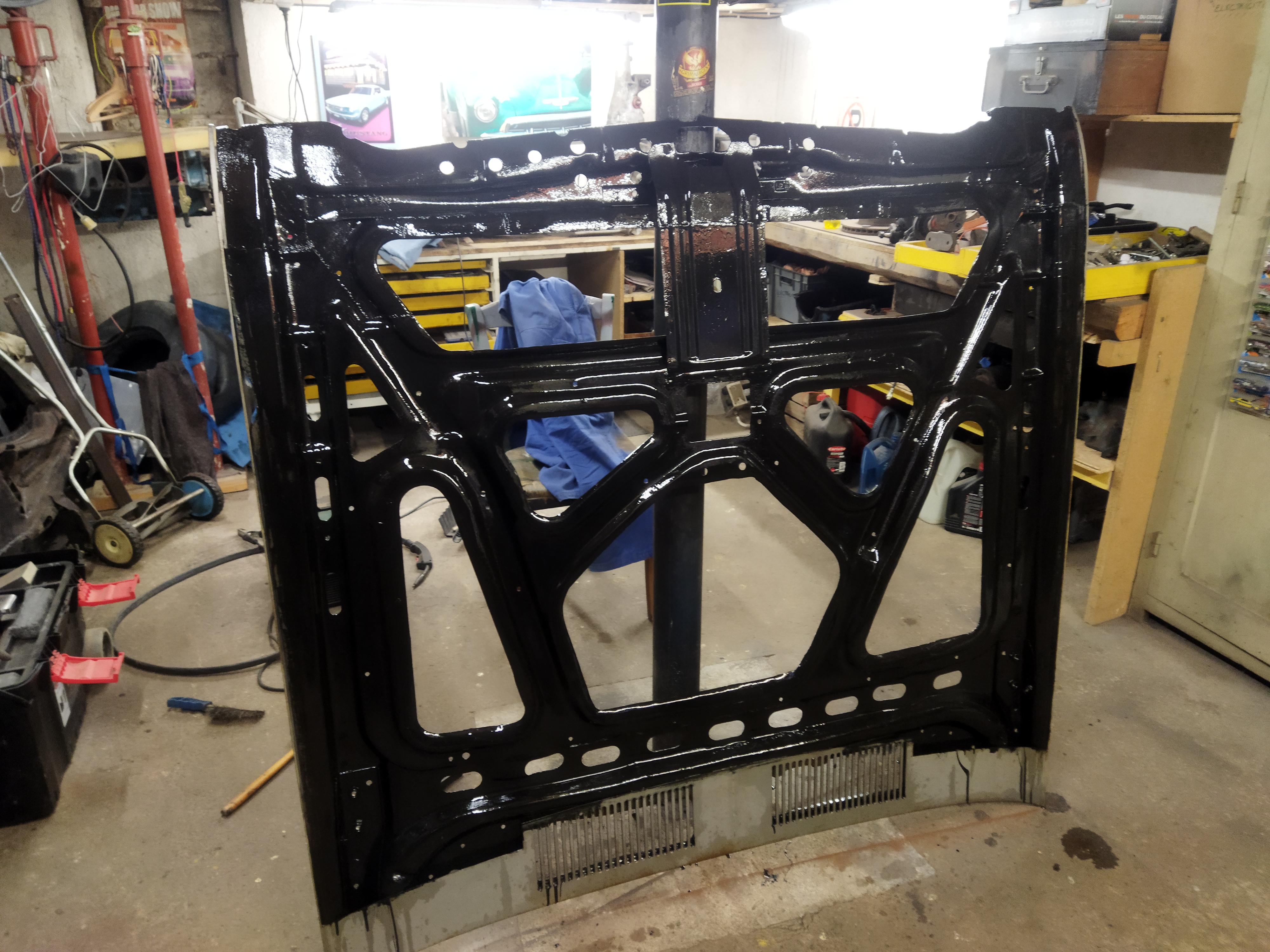

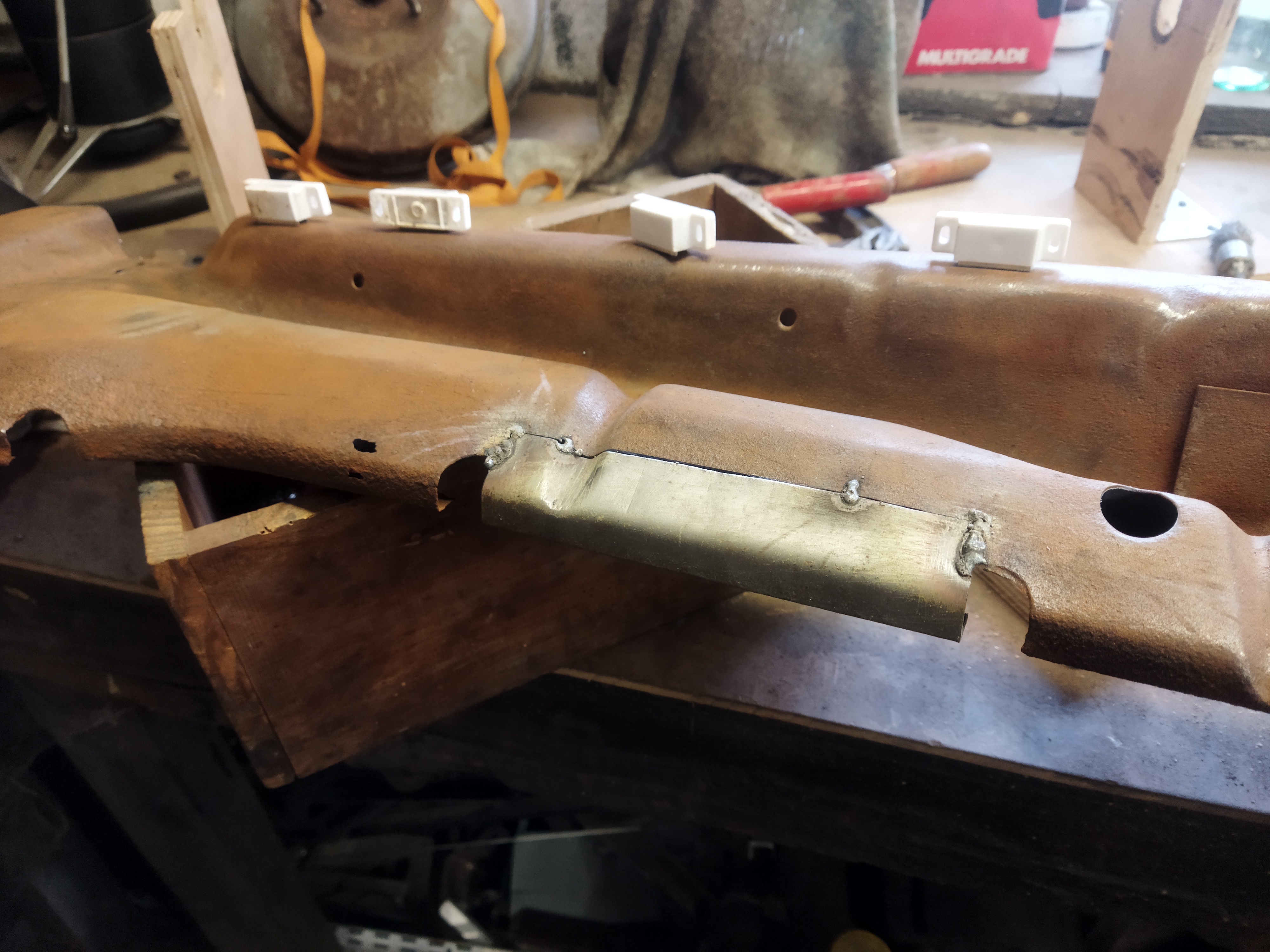

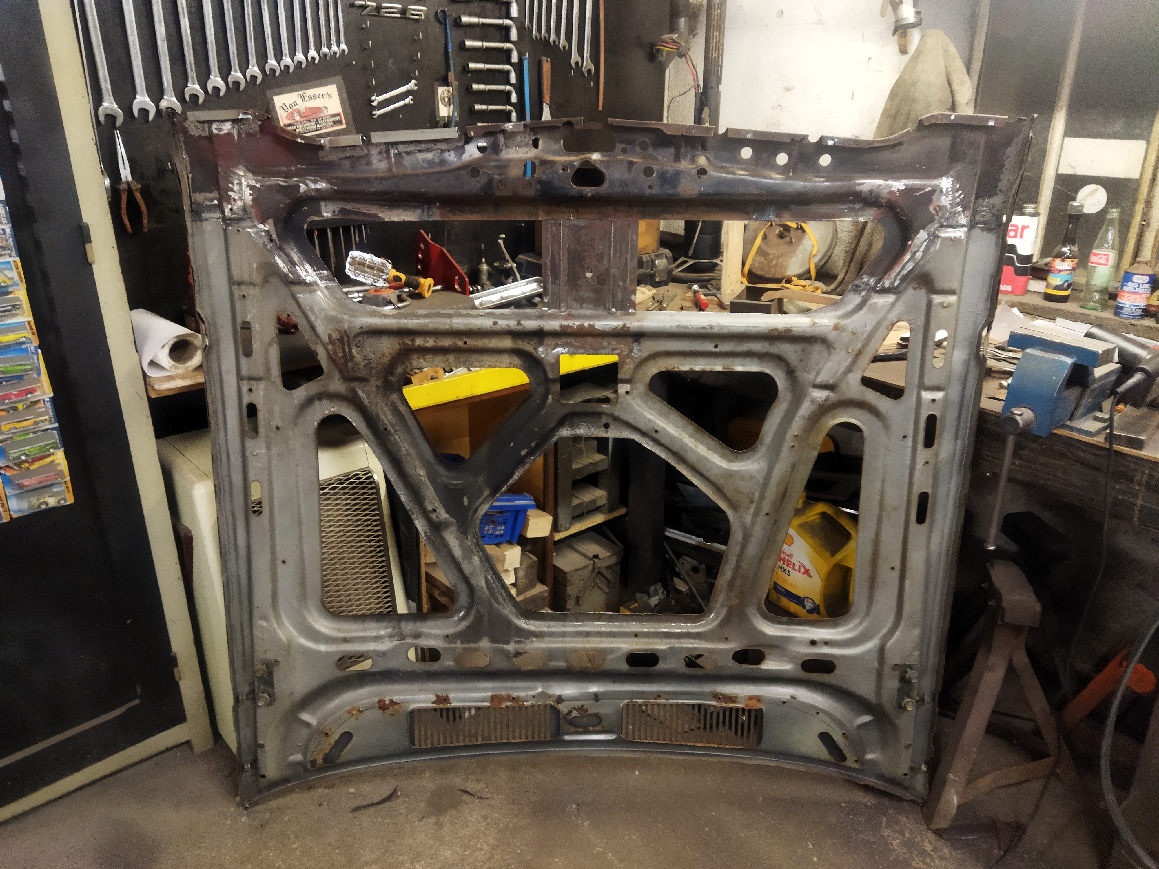

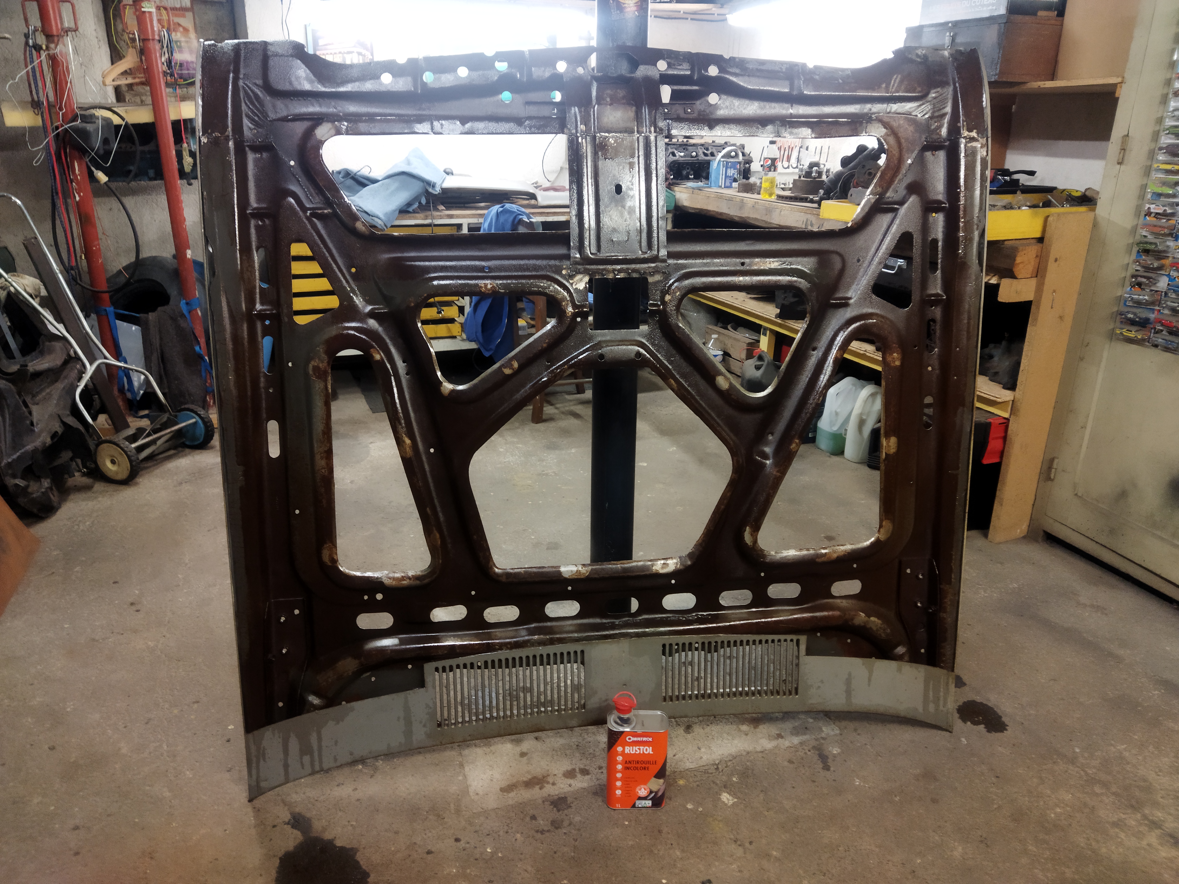

Une fois les découpes faites il faut assembler le tout, et de manière propre 😉 je récupère des arrondis sur le reste de la structure du capot de Dart afin de faire la jonction entre ma structure d'origine et la traverse avant de la Dart, je remets en place le renfort central de la Dart, puis après un brossage énergique je passe une bonne couche de Rustol, et plus tard je passe une couche de peinture antirouille noir diluée avec du Rustol. Normalement ça devrait rester propre une paire d'années 😉

BO BOULOT mais ça n''aurait pas eté plus simple de le faire en fibre? :whistle: :whistle: :whistle:

dodgefred a écrit : 13 mars 2026, 12:21 BO BOULOT mais ça n''aurait pas eté plus simple de le faire en fibre? :whistle: :whistle: :whistle:
Peut être pour celui qui sait travailler la fibre,
Moi je ne sais pas, donc en bonne ferraille 😉

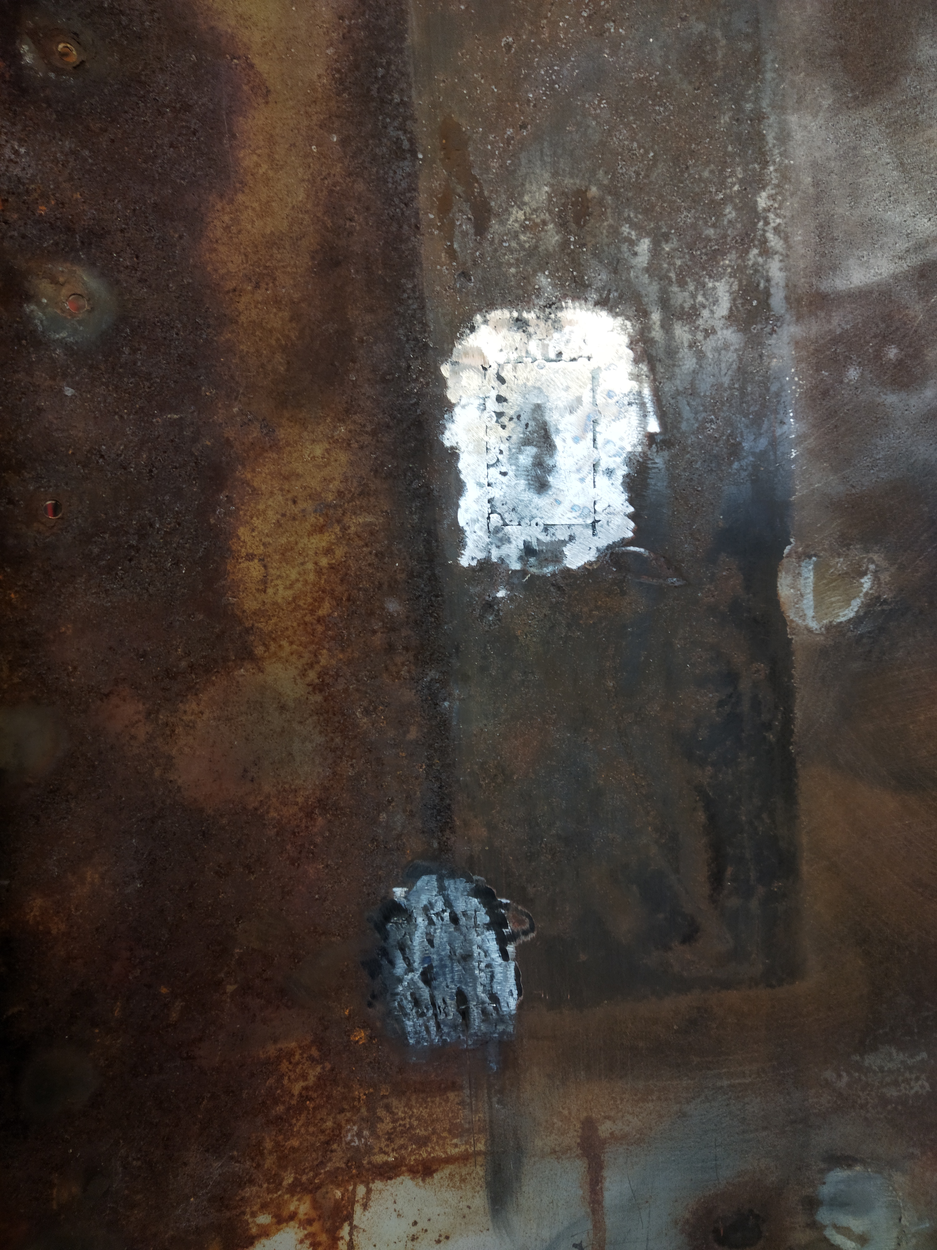

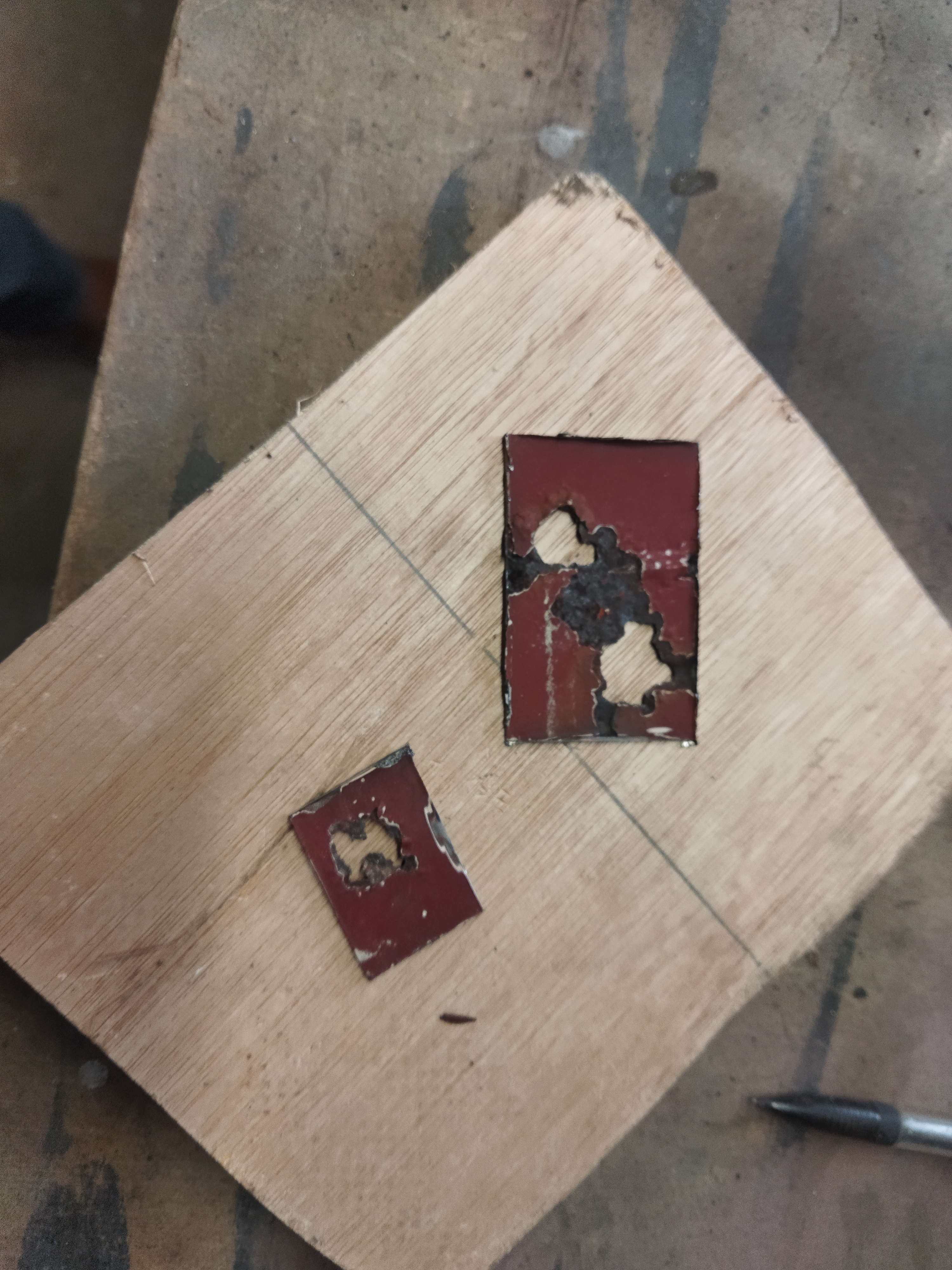

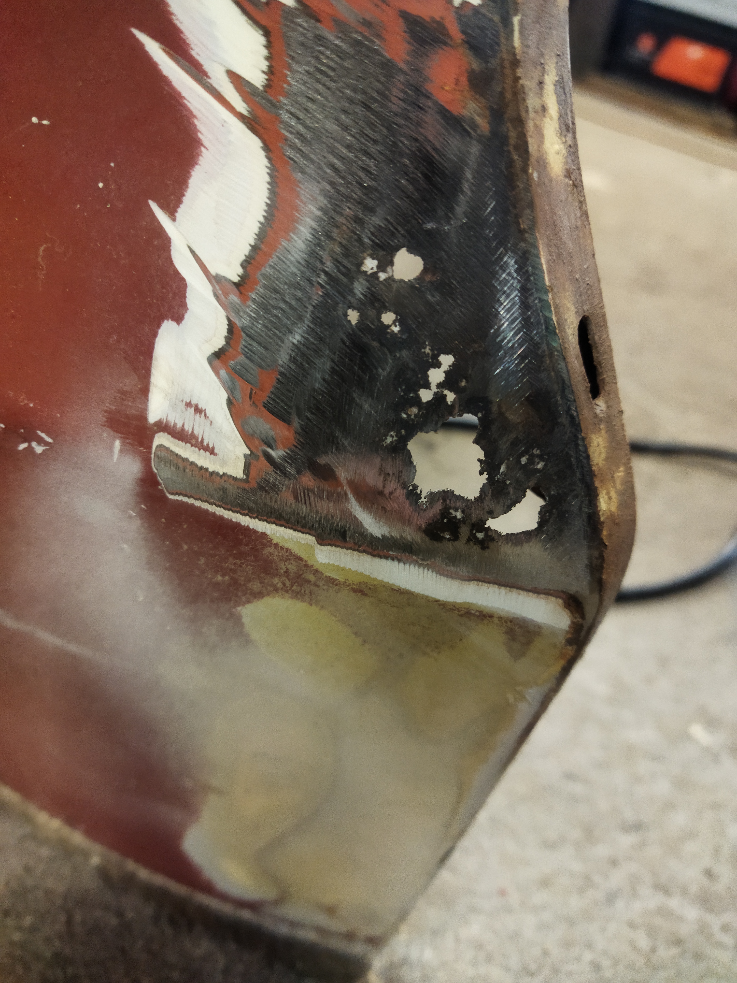

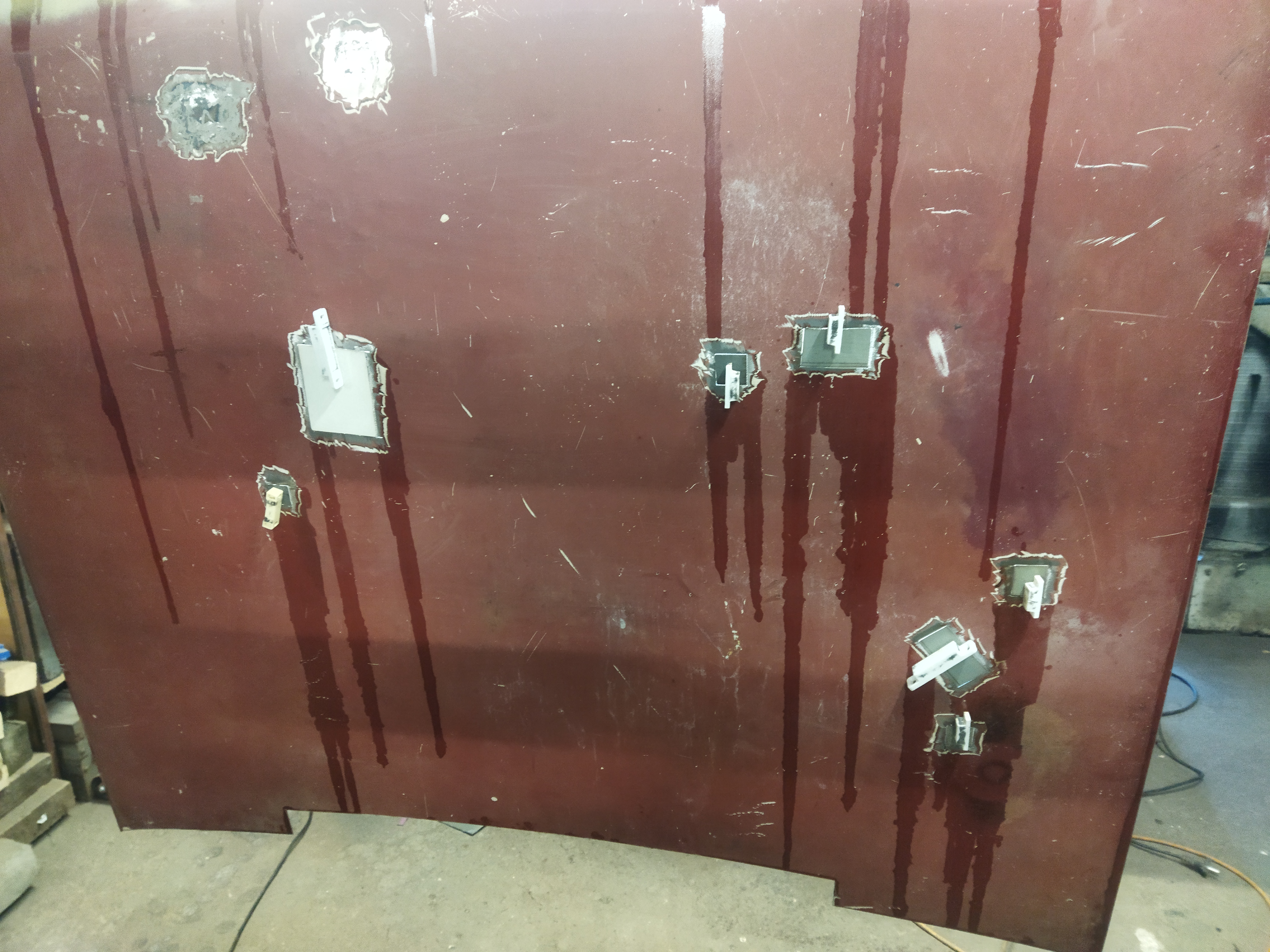

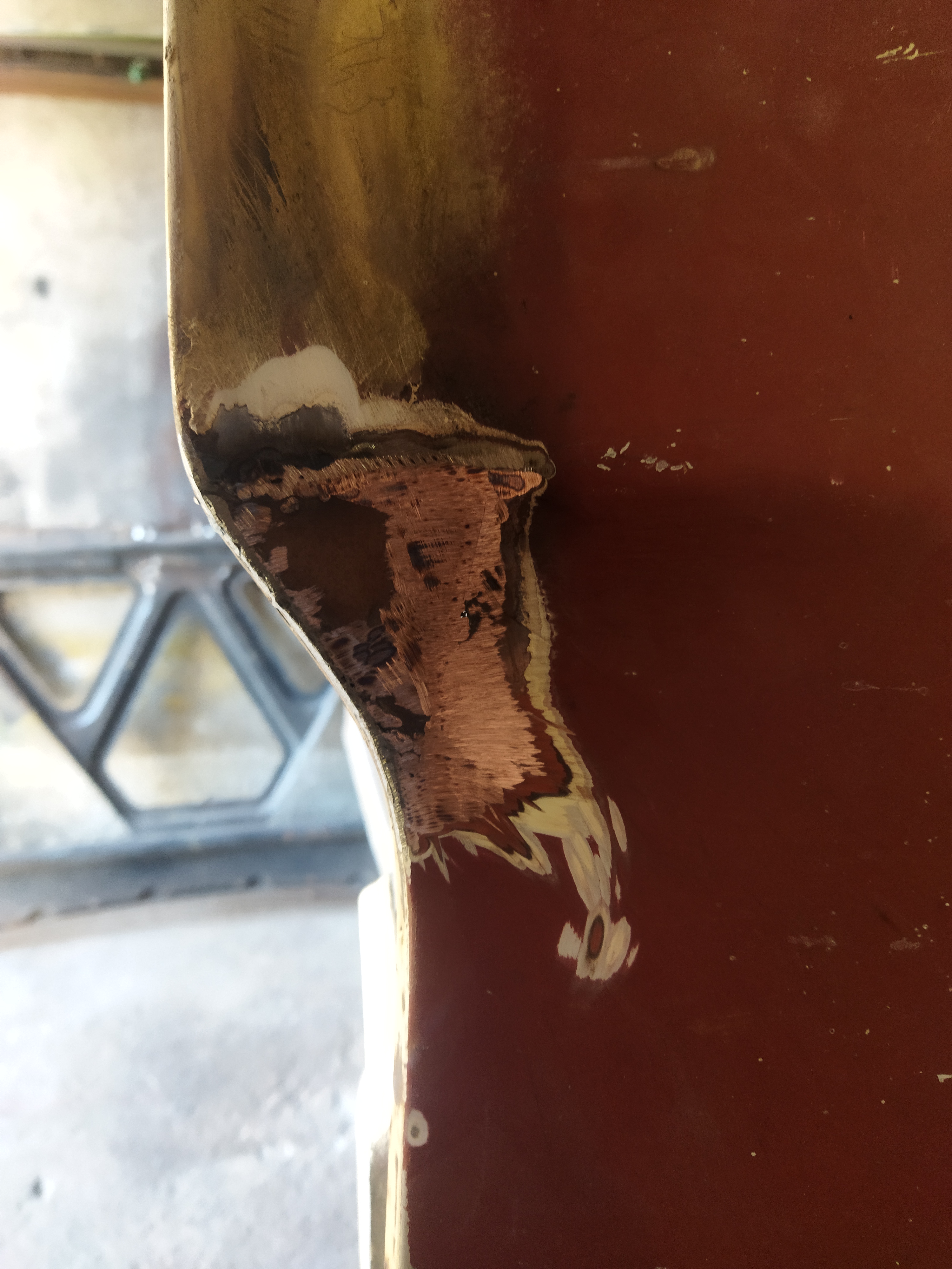

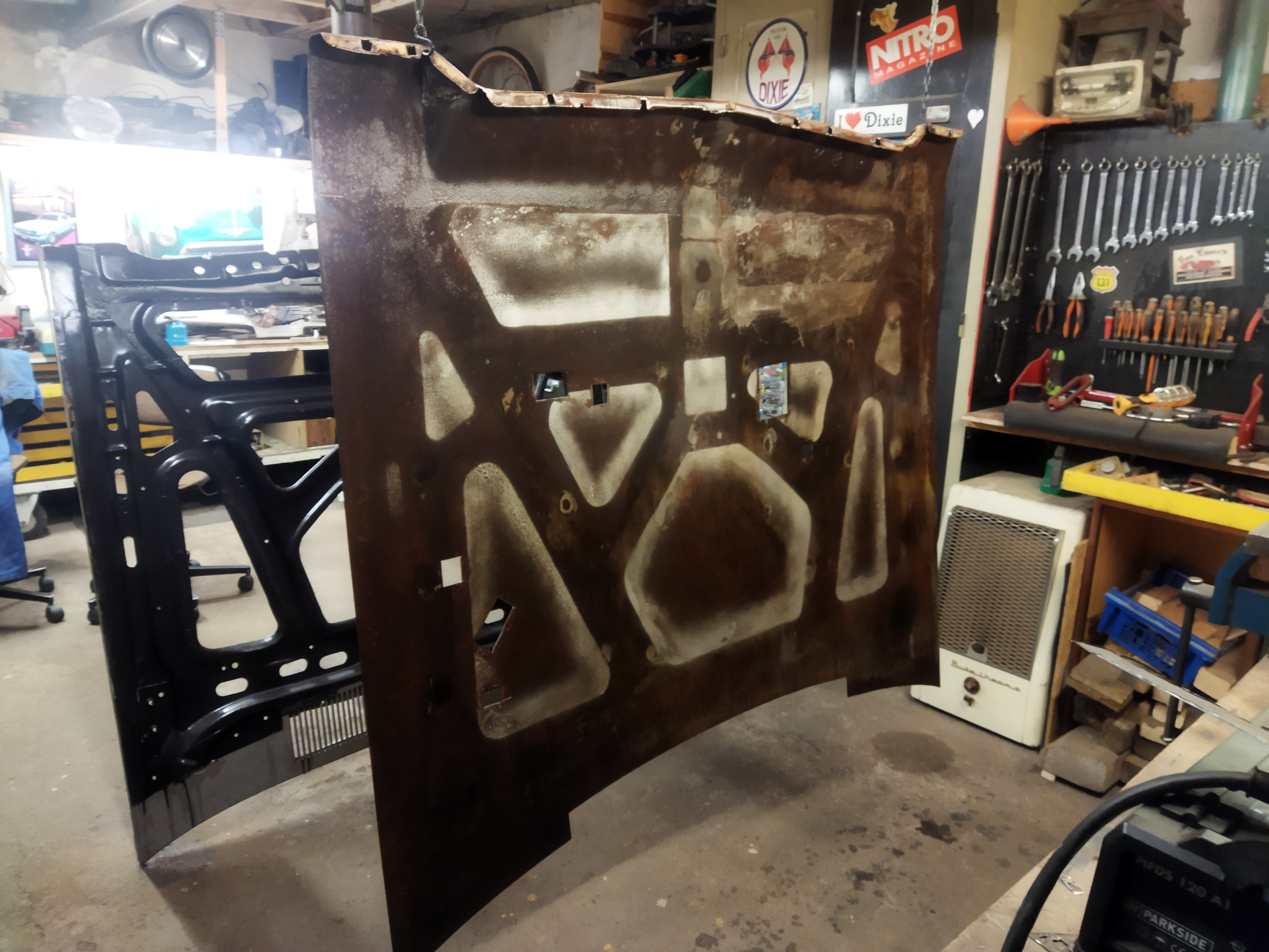

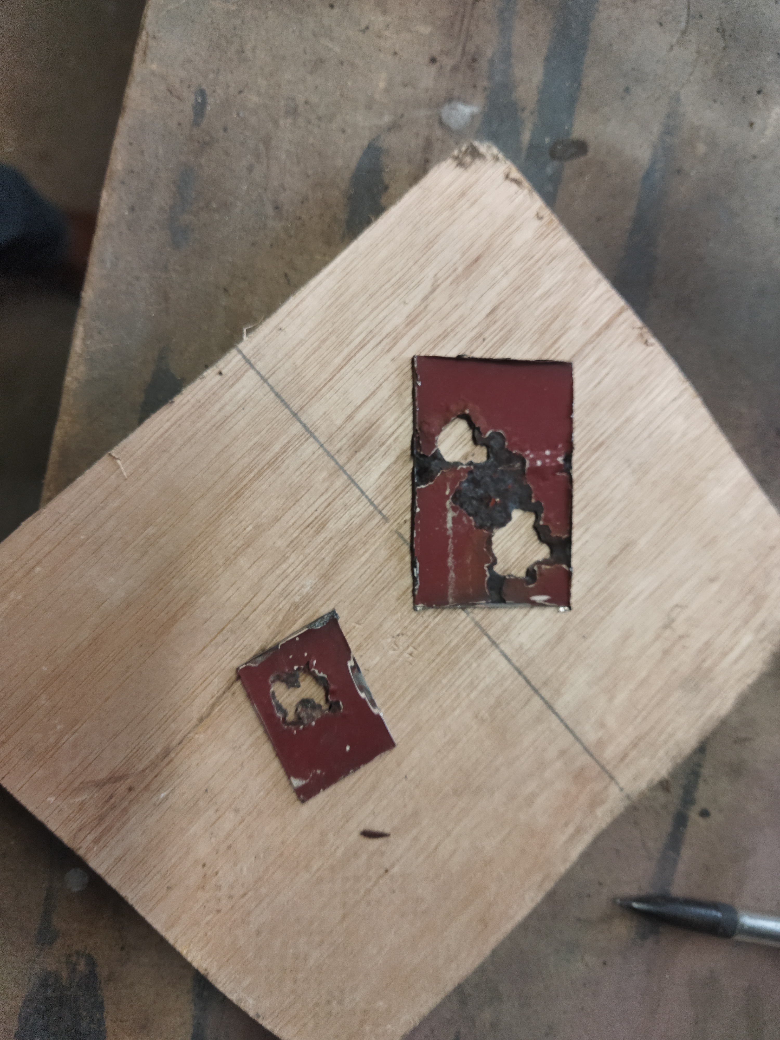

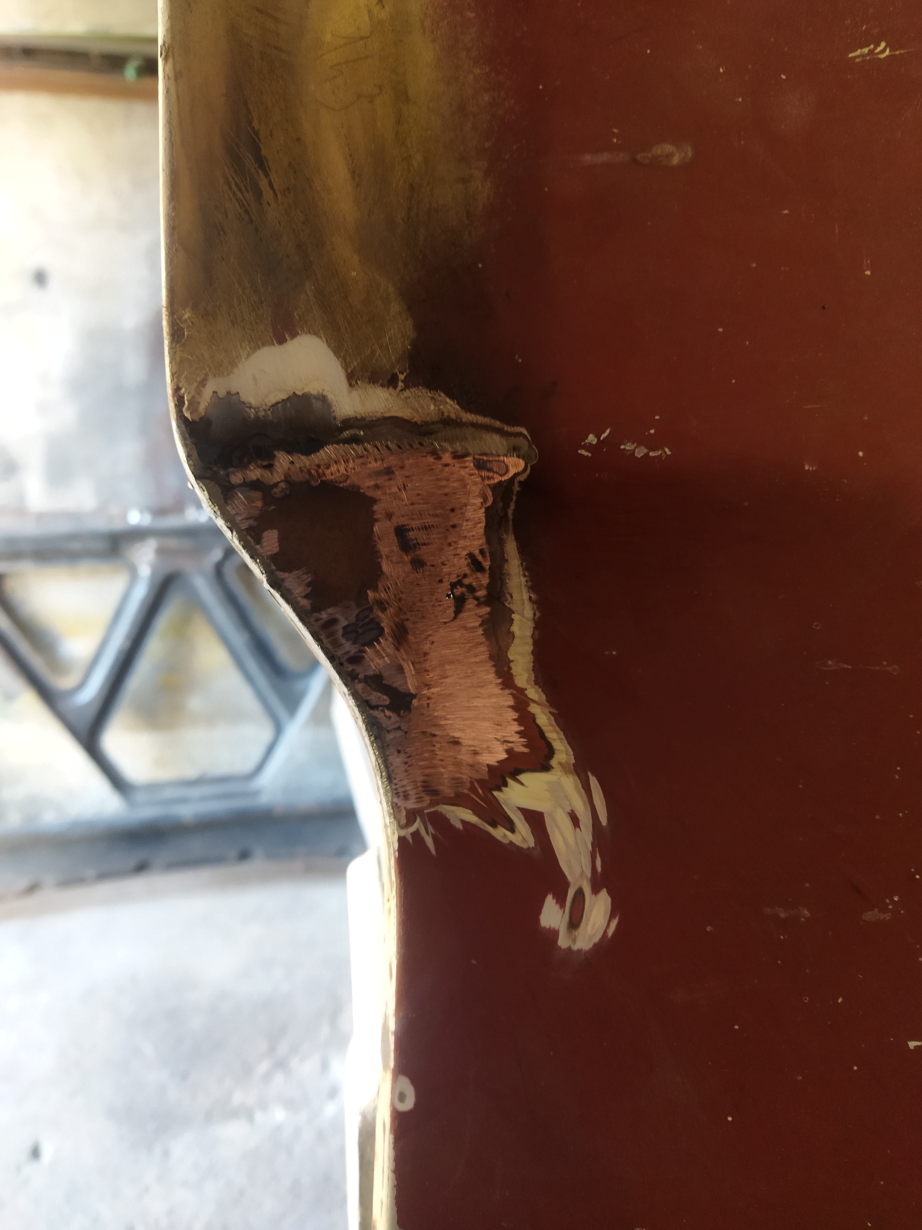

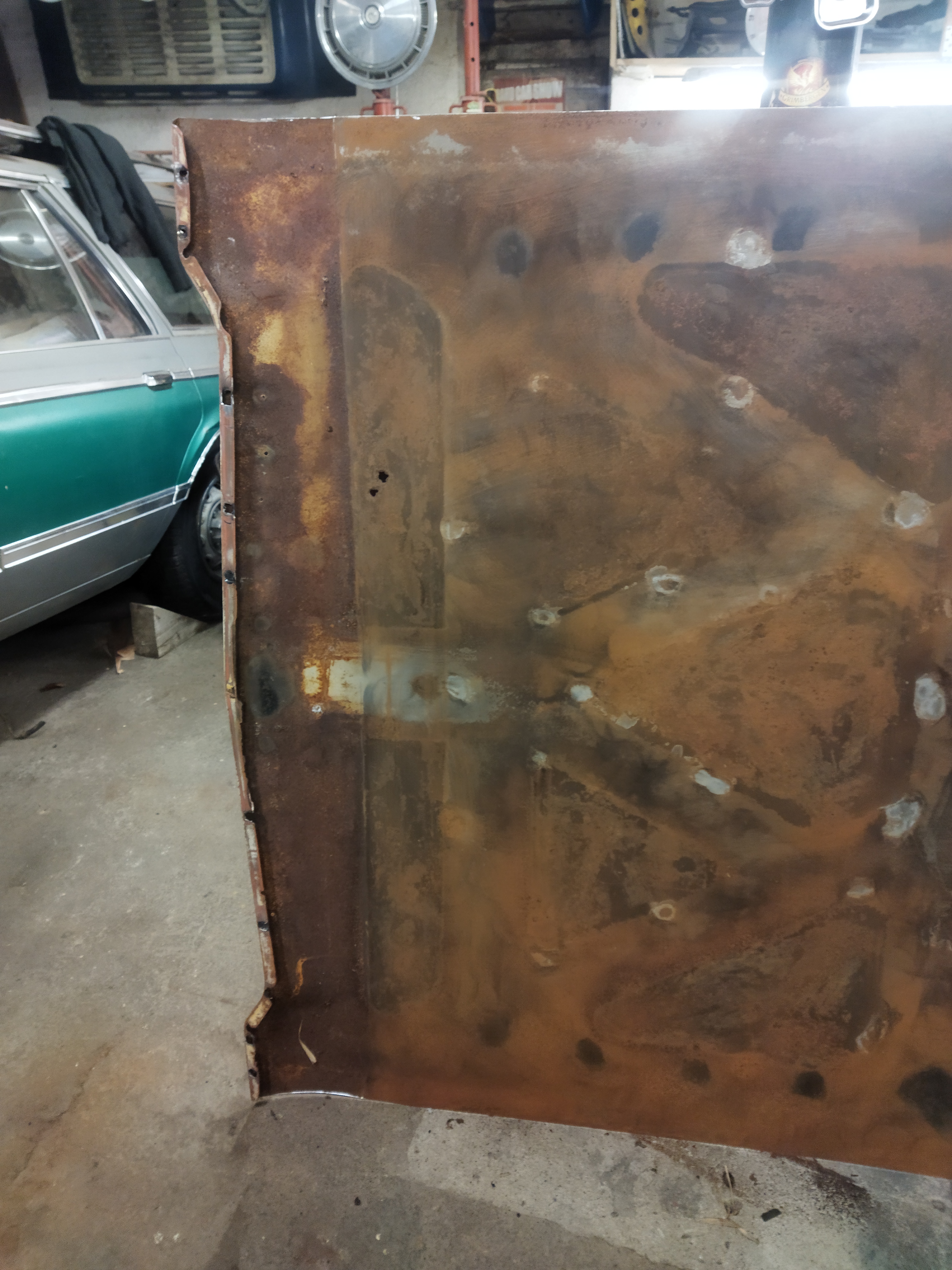

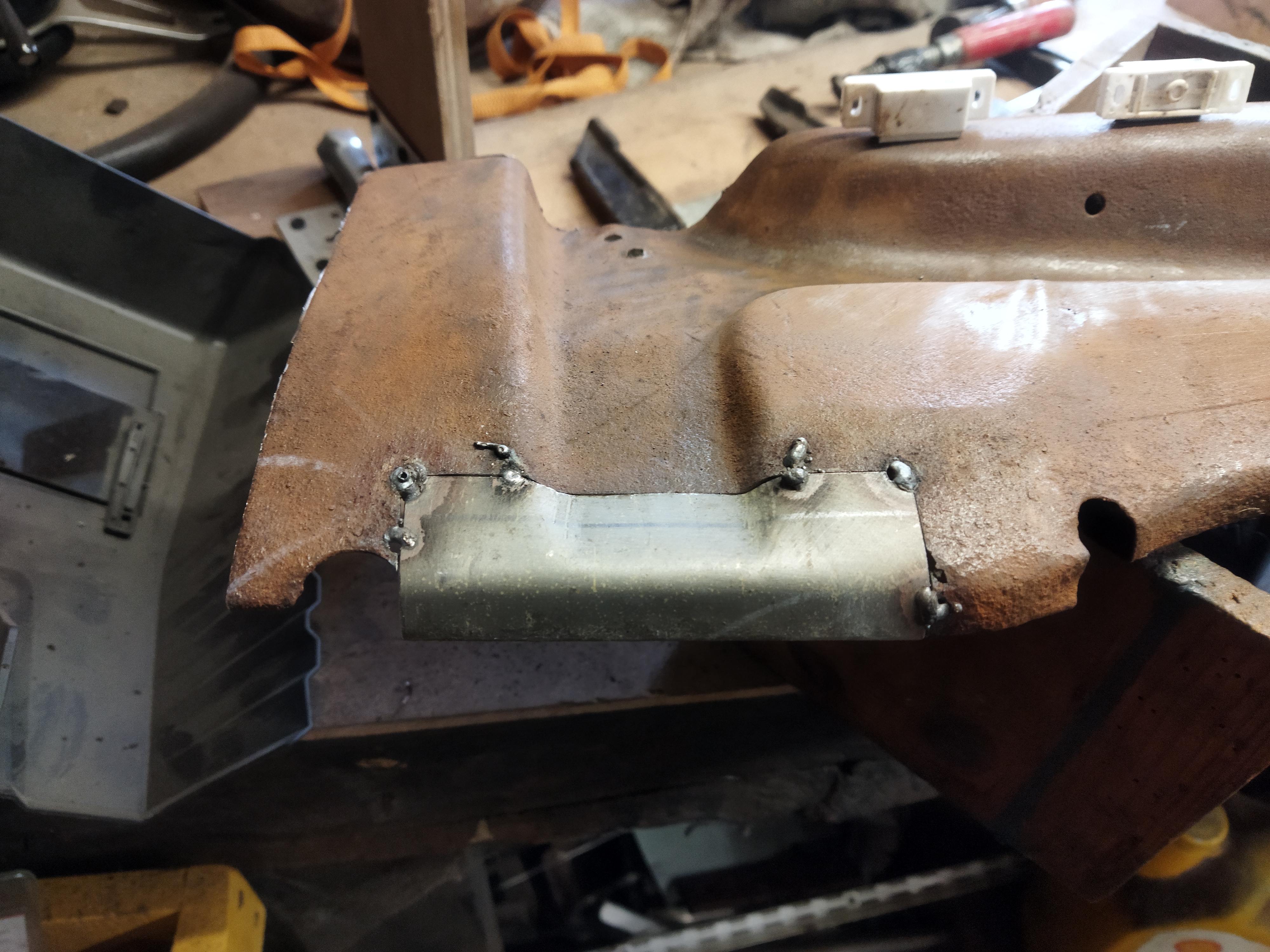

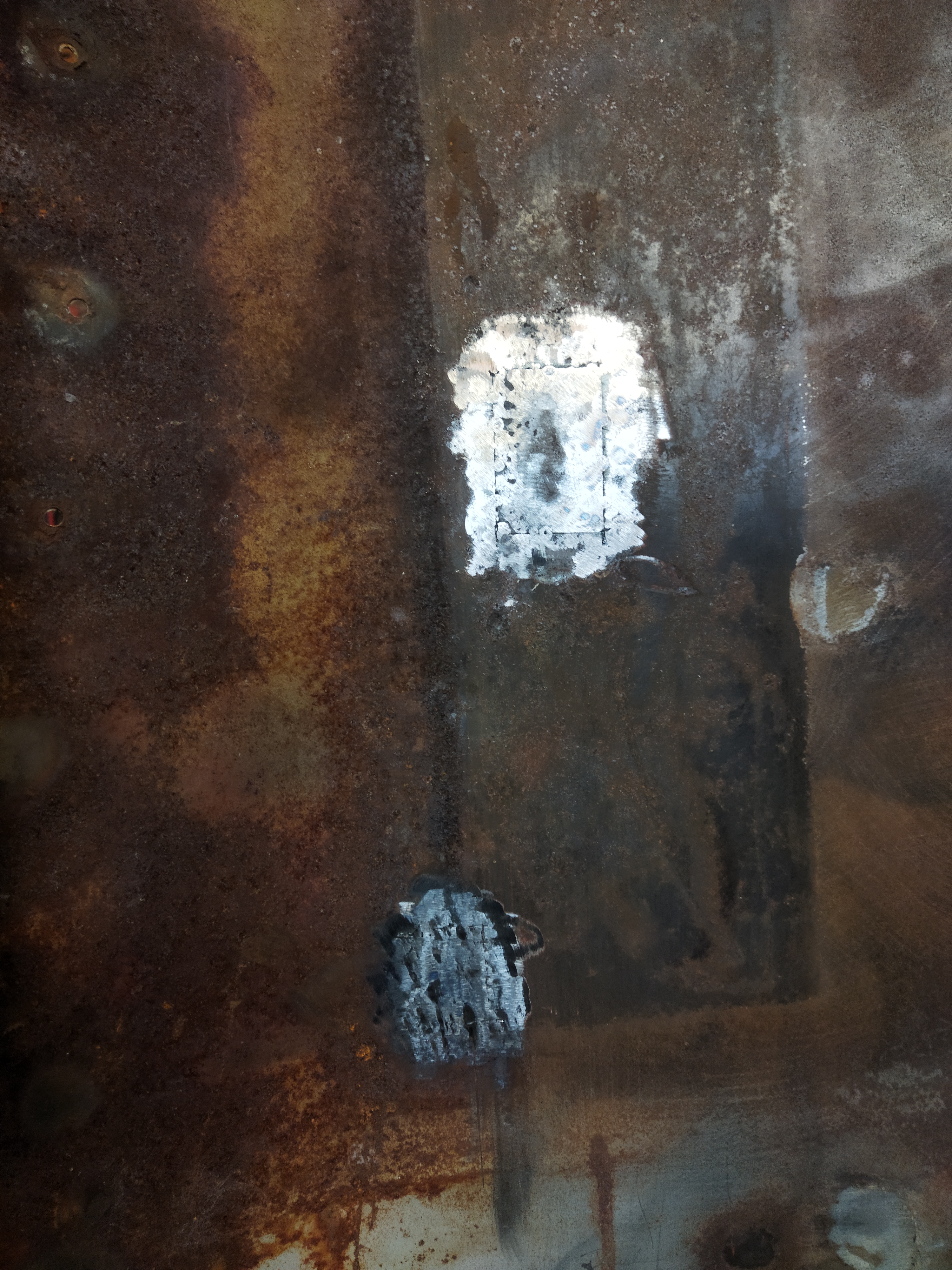

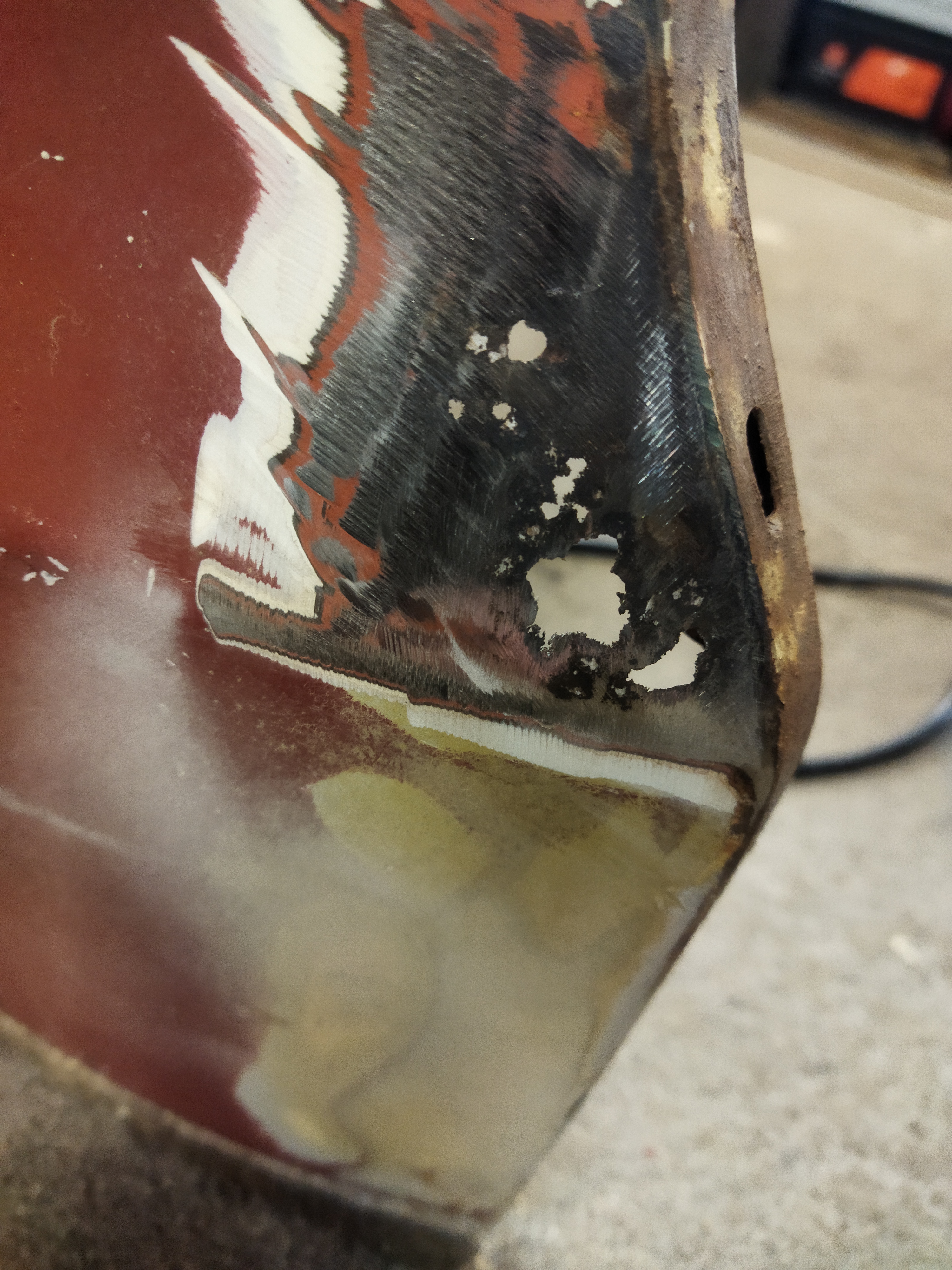

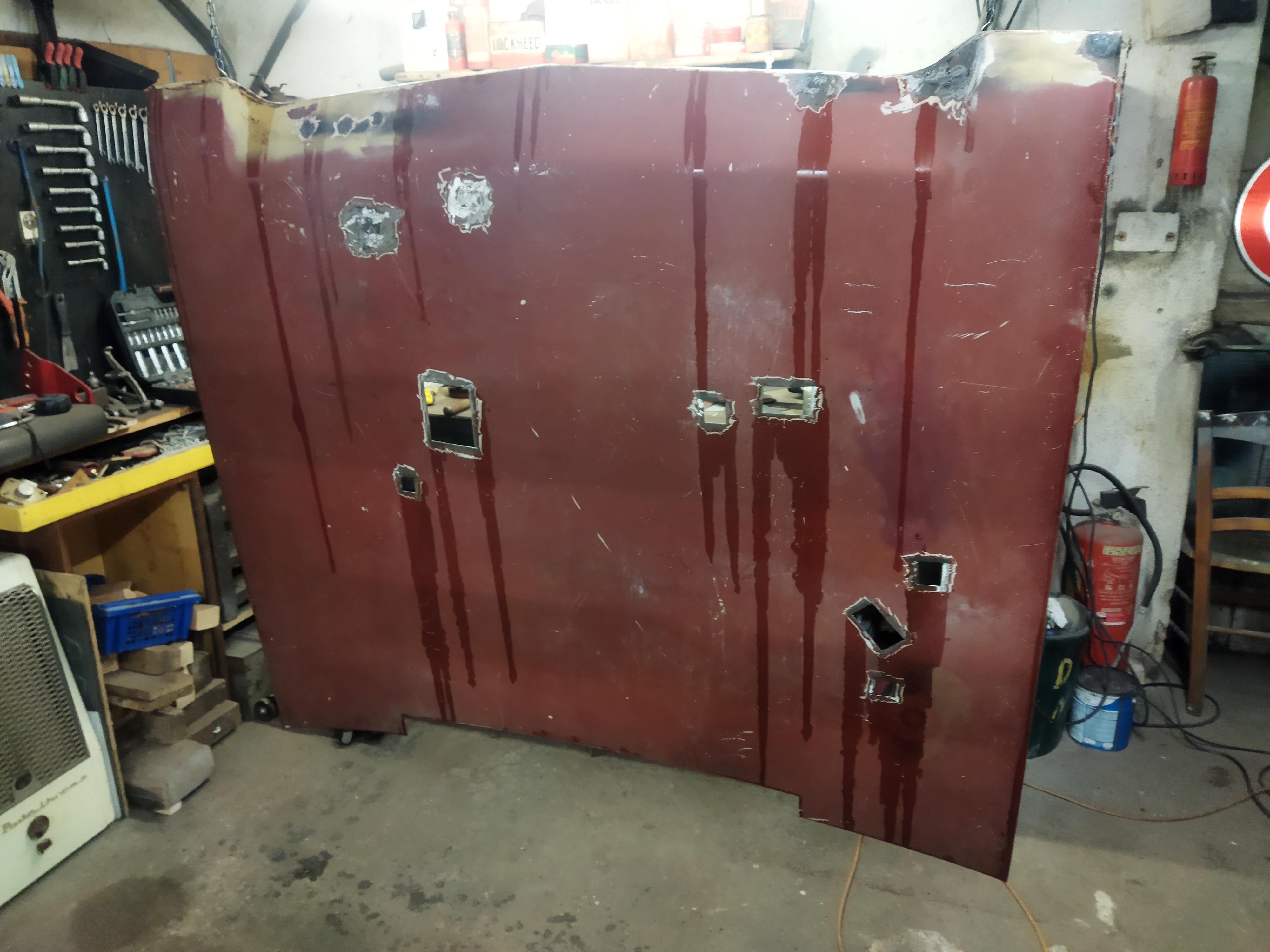

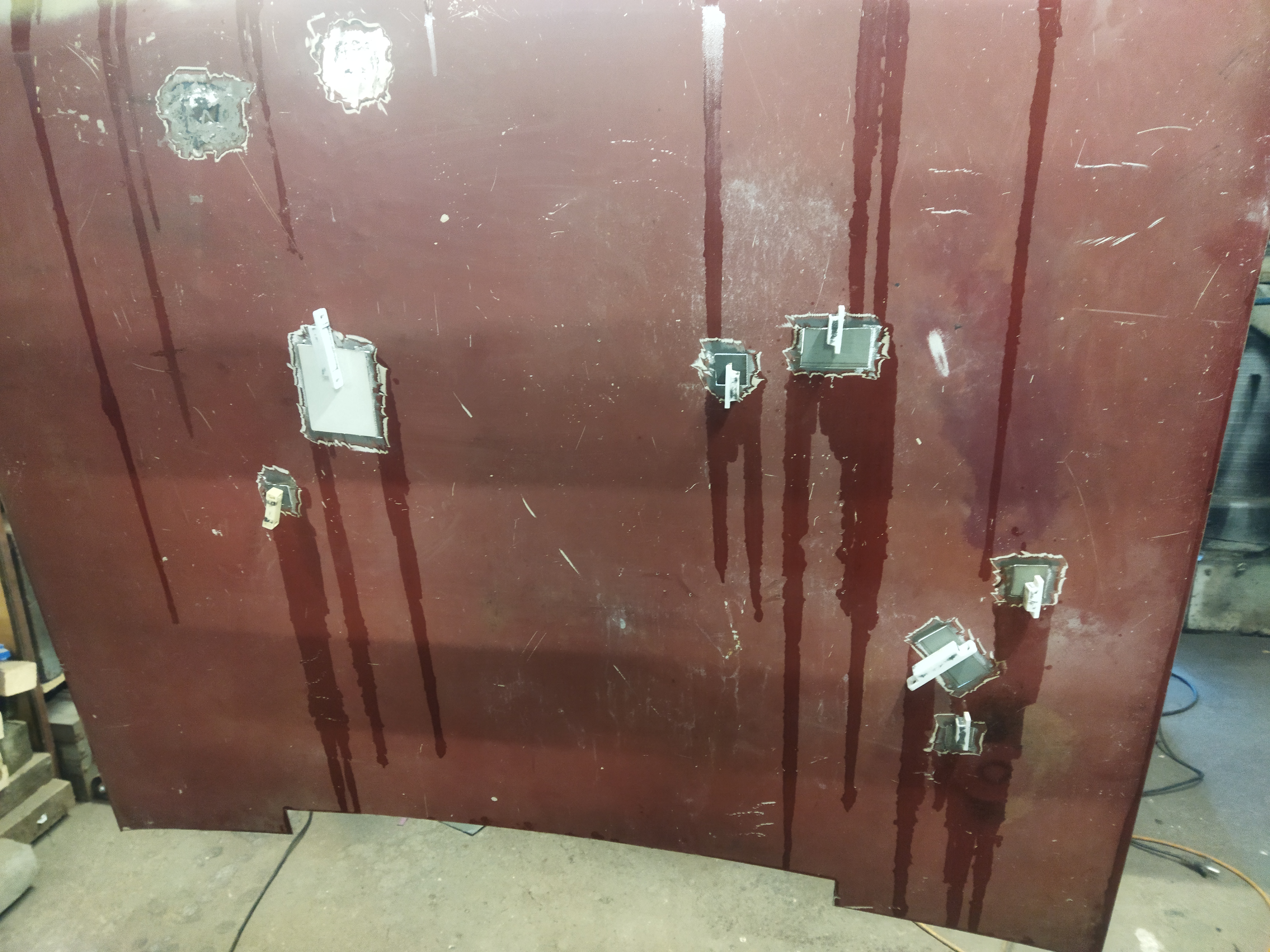

Allez la suite, la peau du capot de Dart est en plus mauvais état que prévu, du coup je fais les réparations sur le bord du capot, les parties à réparer dans le centre de la peau sont découpées, les patchs sont réalisés, mais les soudures seront faites plus tard quand la peau sera collée et soudée afin de limiter les déformations de la tôle 😉

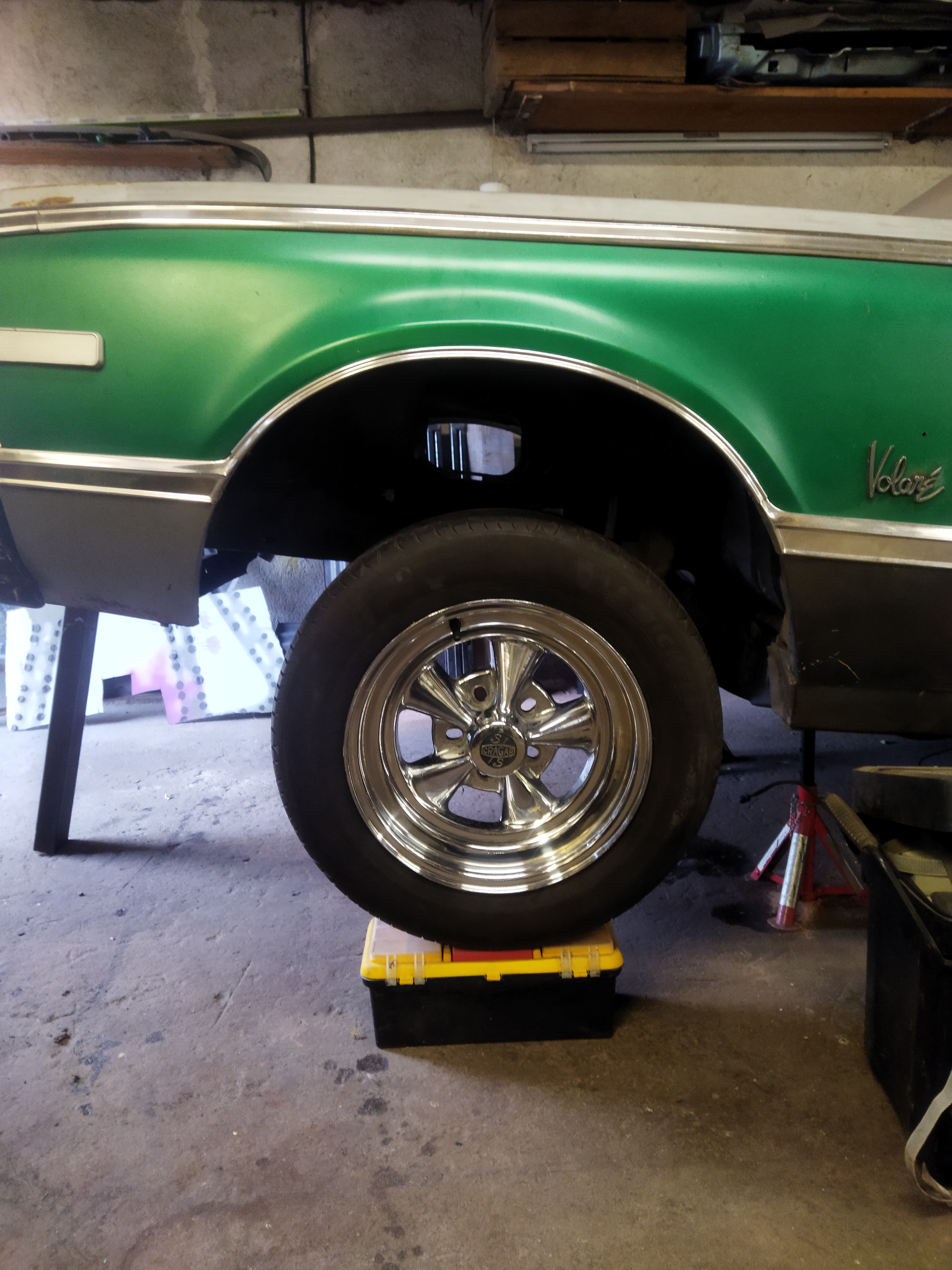

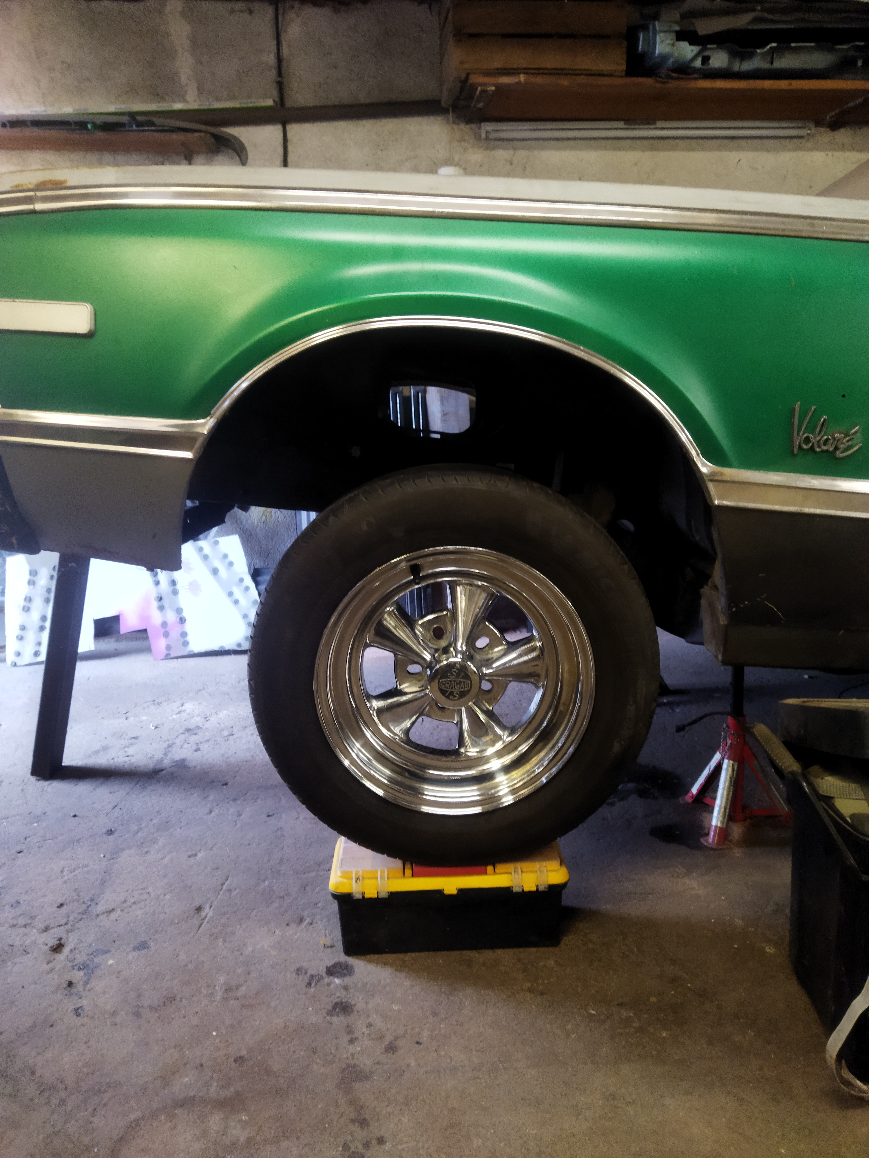

Allez j'en profite pour vous montrer le super cadeau de Noël que ma femme chérie m'a fait 😍

Alors celle là je ne m'y attendais pas !
J'aime beaucoup l'idée, chapeau pour la mise en œuvre.
J'ai une Volaré wagon 76 en slant 6 qui attend dans un coin, mais la carrosserie est un peu triste.
La face avant est effectivement un peu "lourde" même si les grands vitrages du break équilibrent un peu, mais la face avant de Dart lui va étonnamment bien.
Ta femme a bon goût, les Cragar lui vont à ravir !

Tout pareil, j' aime beaucoup l'allure générale de cette voiture,
Mais la face avant beurk
Du coup voilà 😁
Pour info je garde les ailes avant d'origine, le gros (très gros)du travail se trouve sur le capot, il faut aussi légèrement déplacer les supports de phares qui ne tombent pas exactement en face avec la nouvelle calandre 😉
