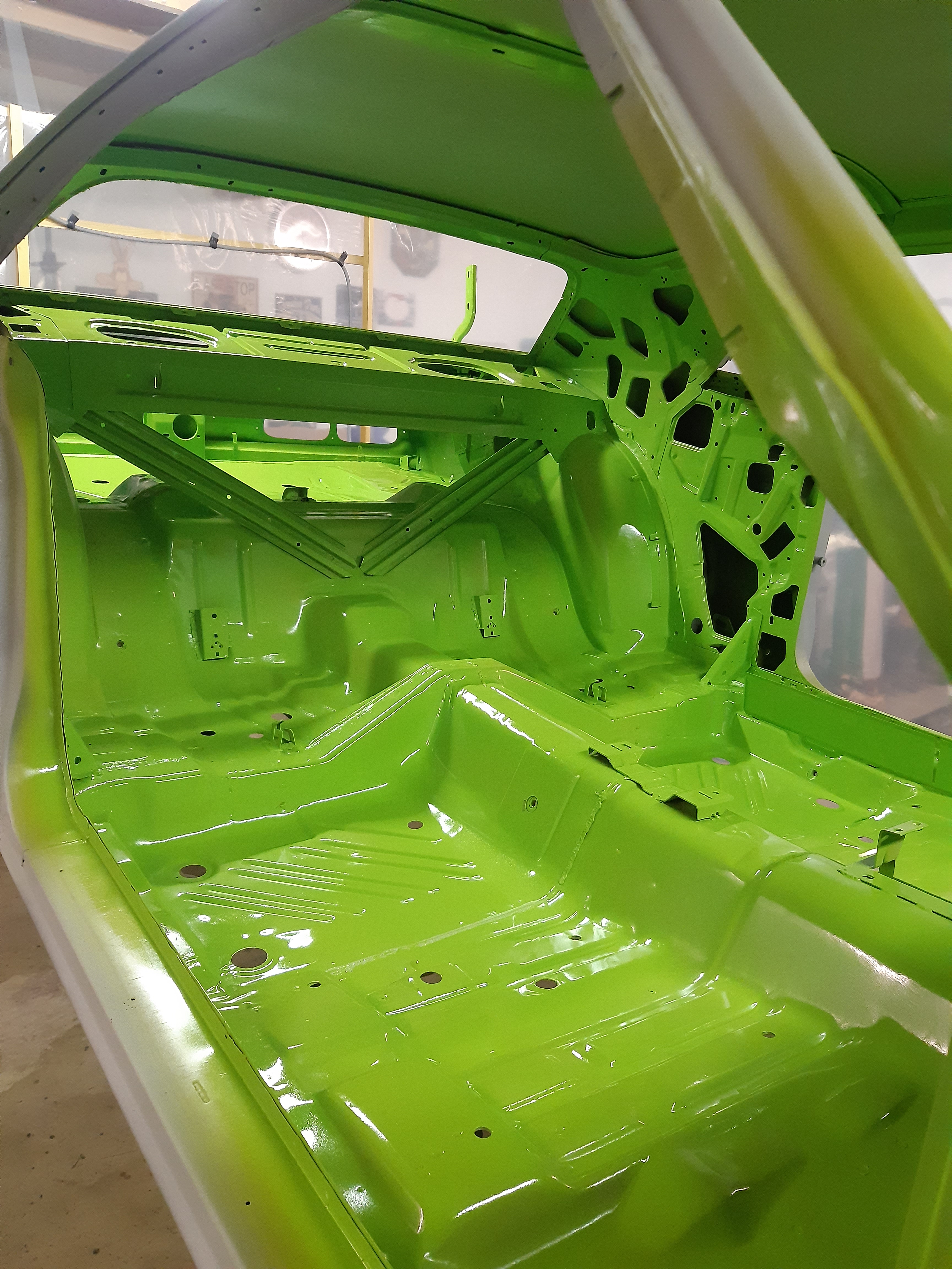

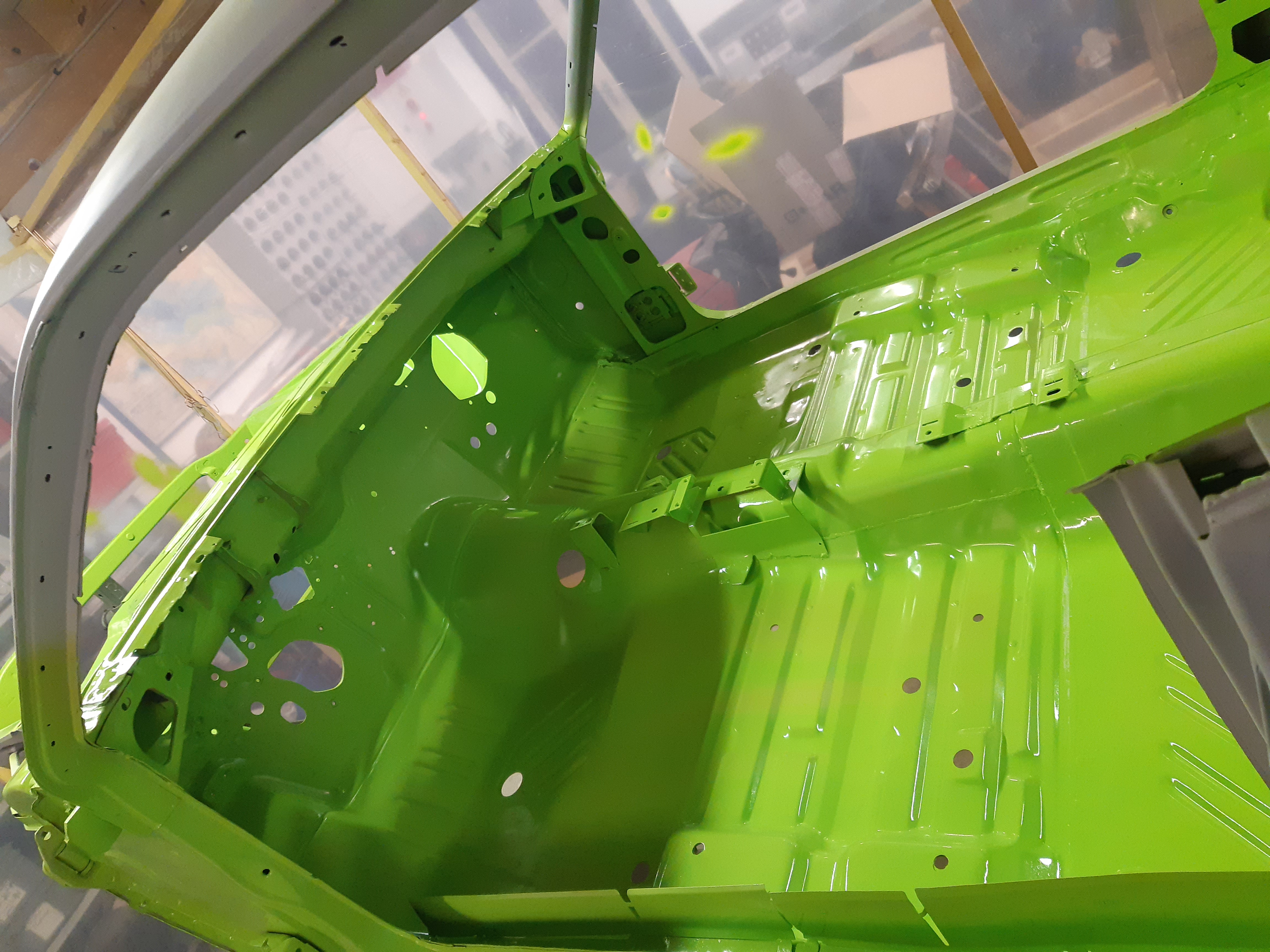

Le choix de la teinte n’est pas aisé, vos remarques sont pertinentes, je me suis tourné la question maintes et maintes fois dans mon cerveau ! D’autant plus pertinente que j’essaye de la refaire le plus possible d’origine ! Je me pose encore parfois la question … :think:

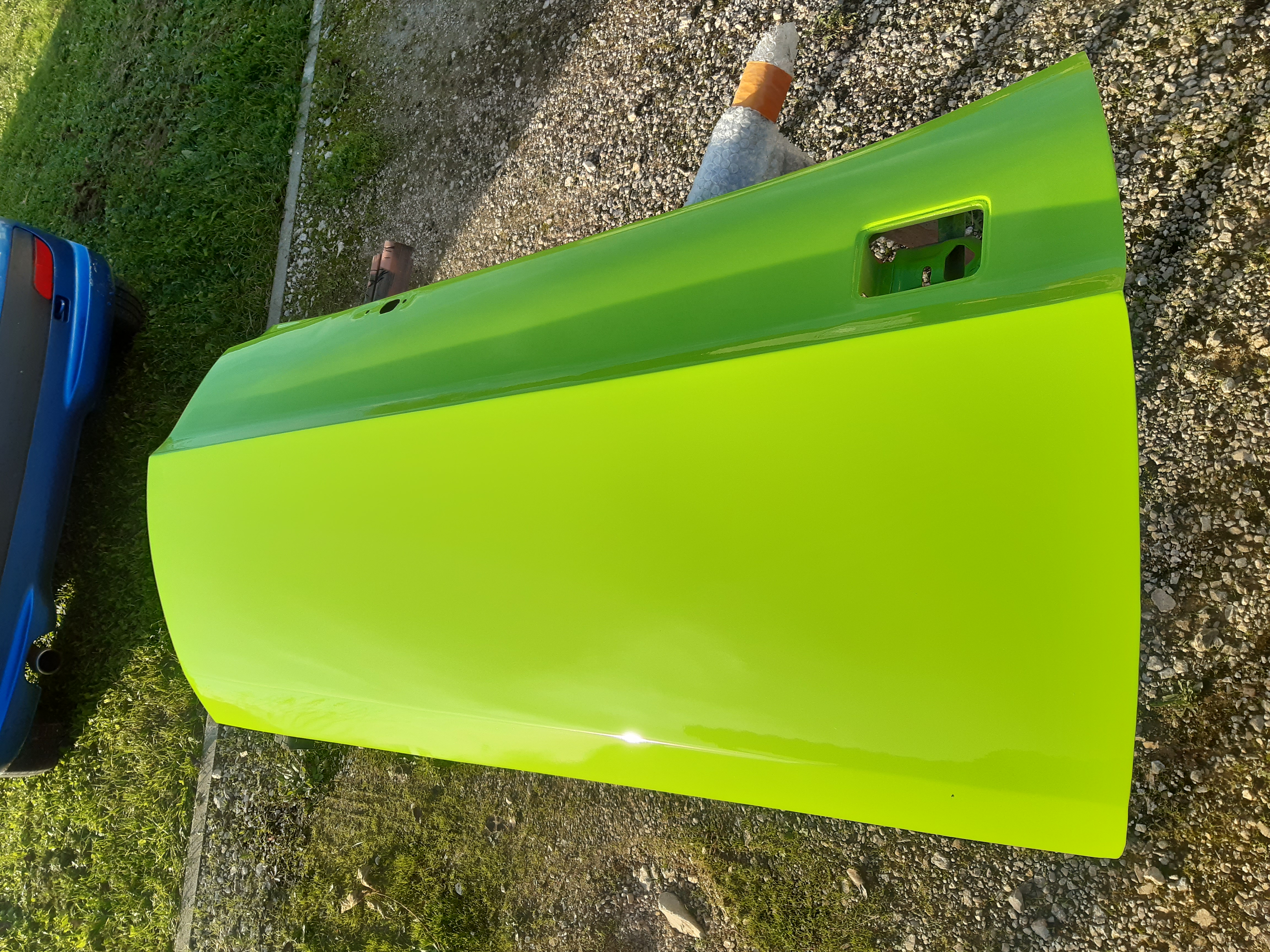

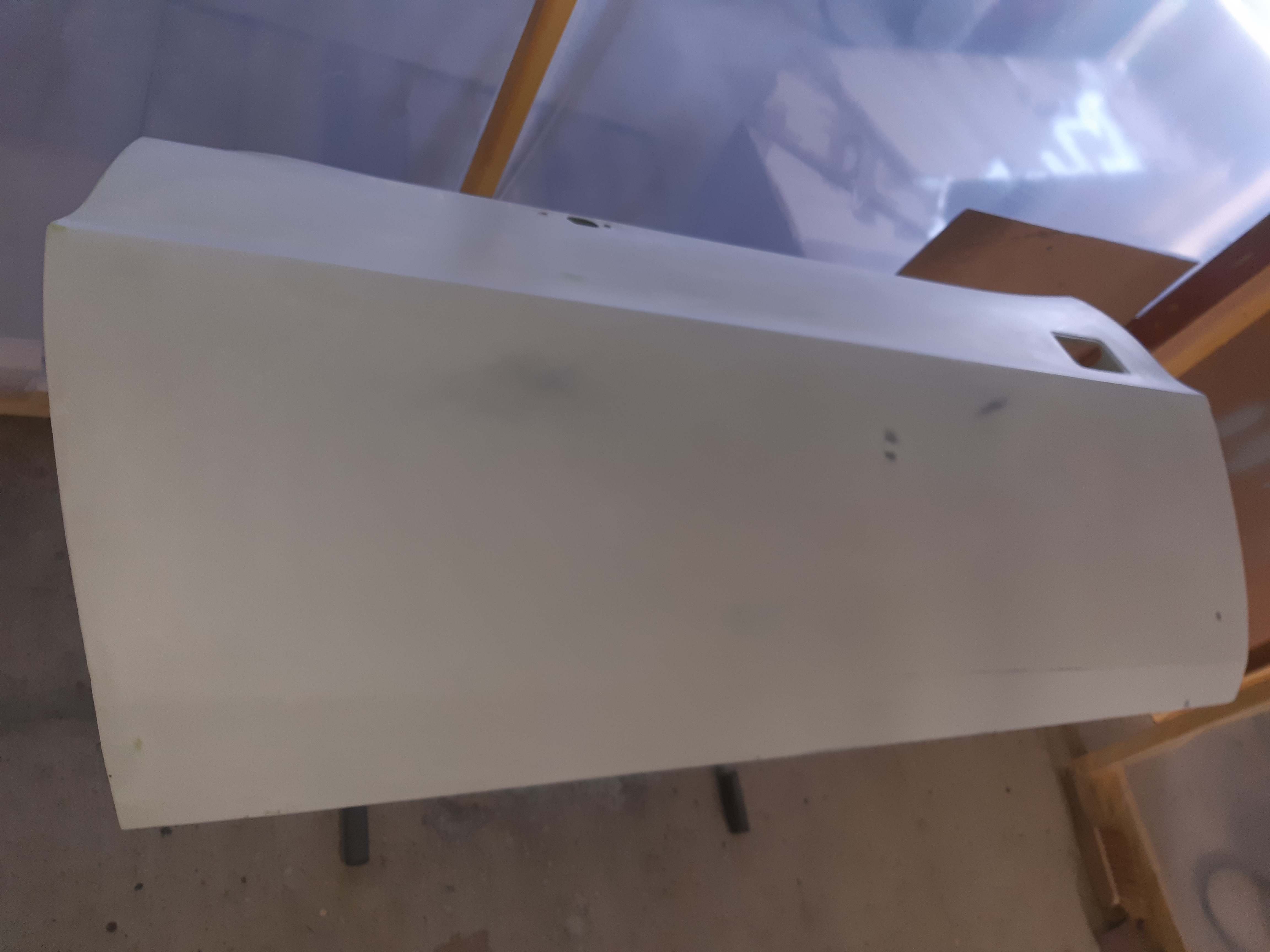

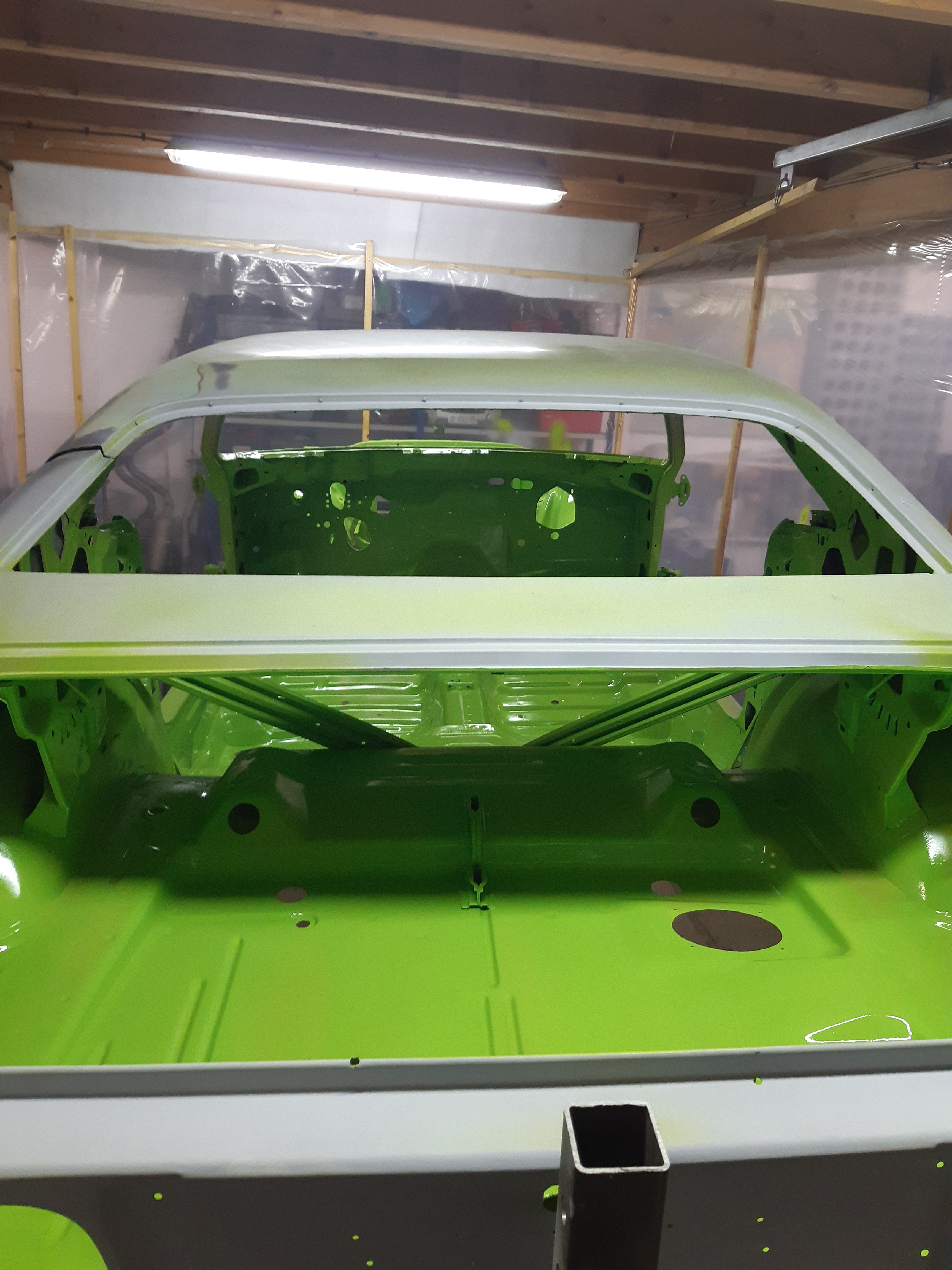

Donc, préparation sommaire de l’ancienne porte...

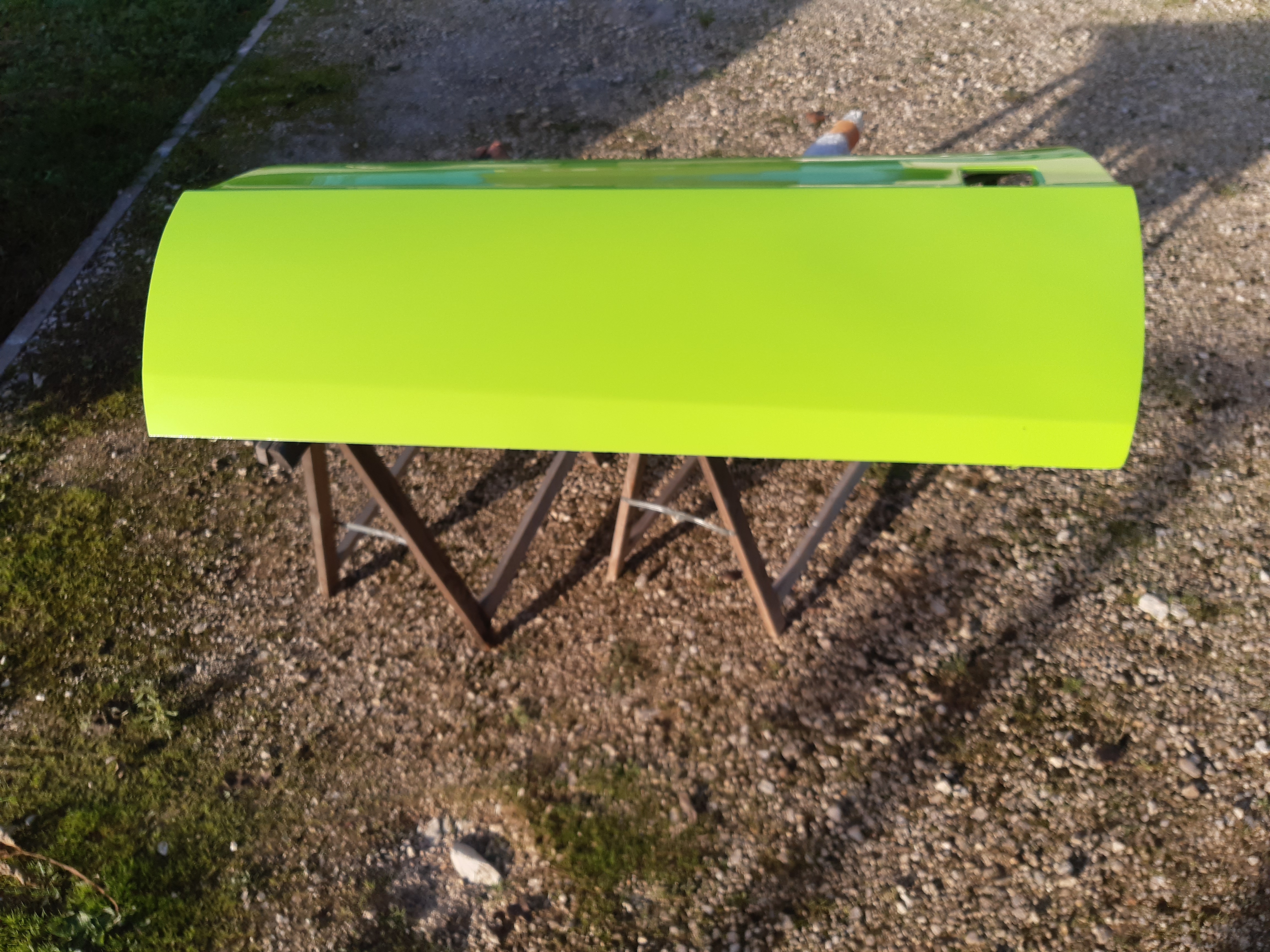

...et application du J5 !
wouaou ! ça claque ! :D ...et encore plus en plein soleil !
c'est vraiment ce que j'attendais ! :mrgreen:
Messages : 1378
Re: Présentation Challenger 73
C’est beau !!!! Il claque bien le vert !!!! :clap: :happy-jumpyellow:

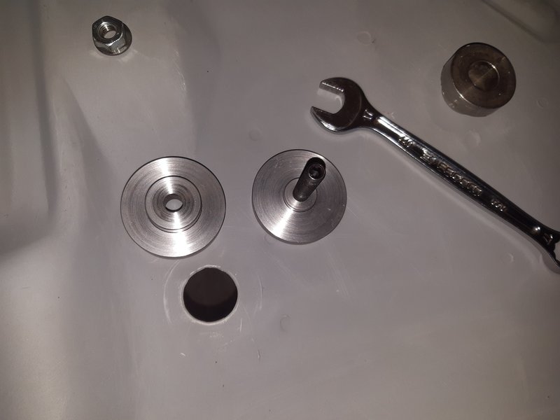

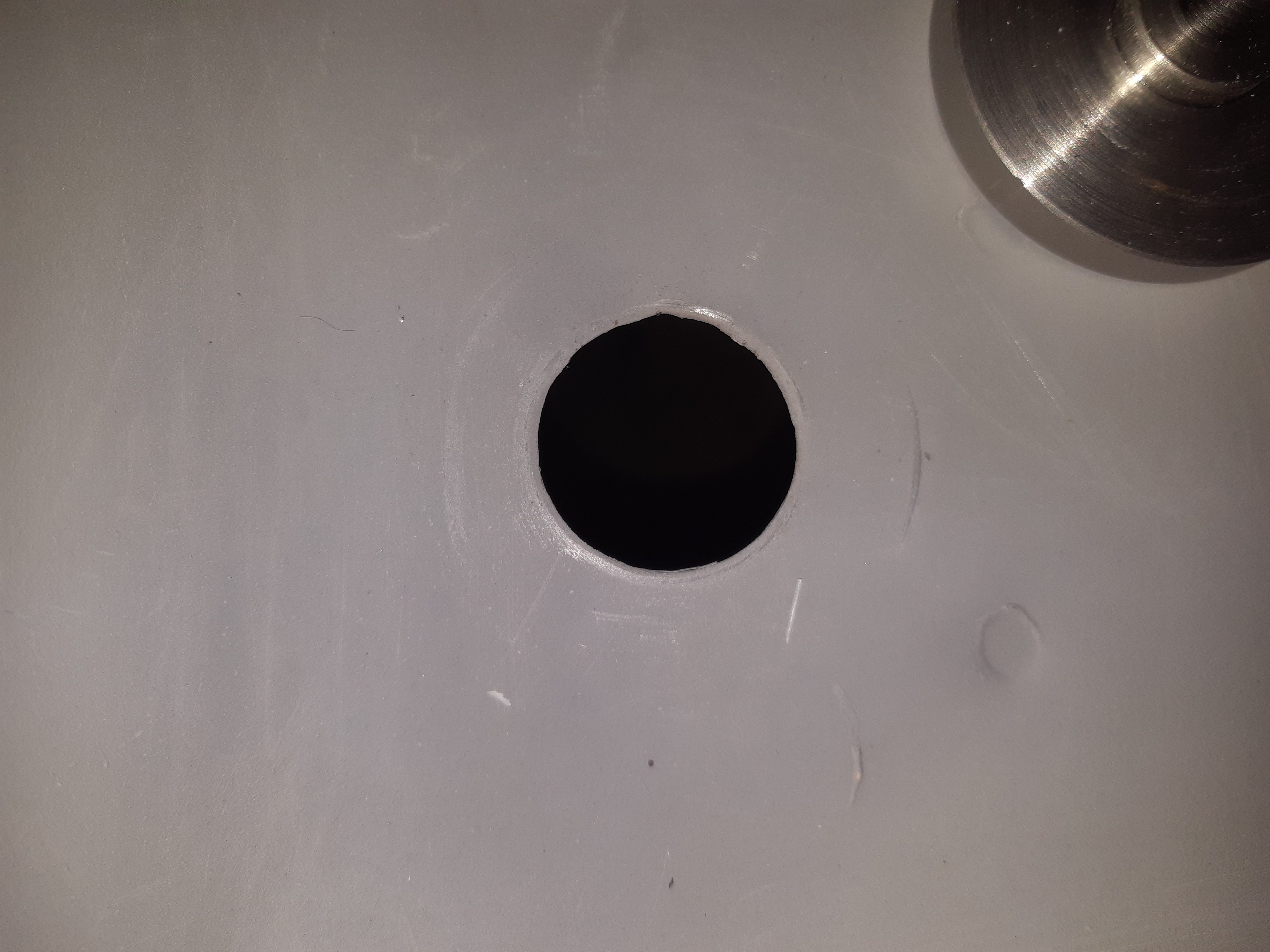

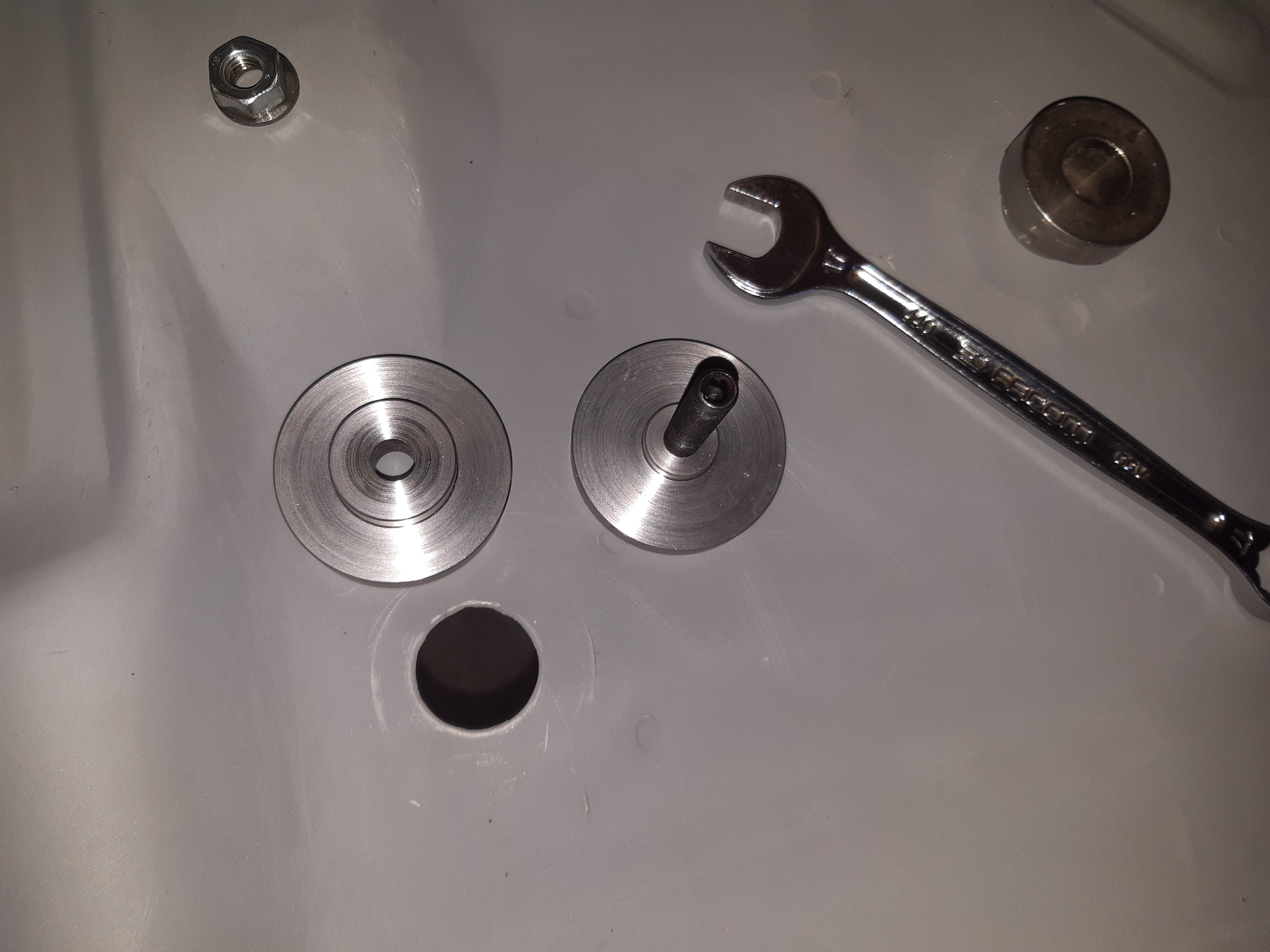

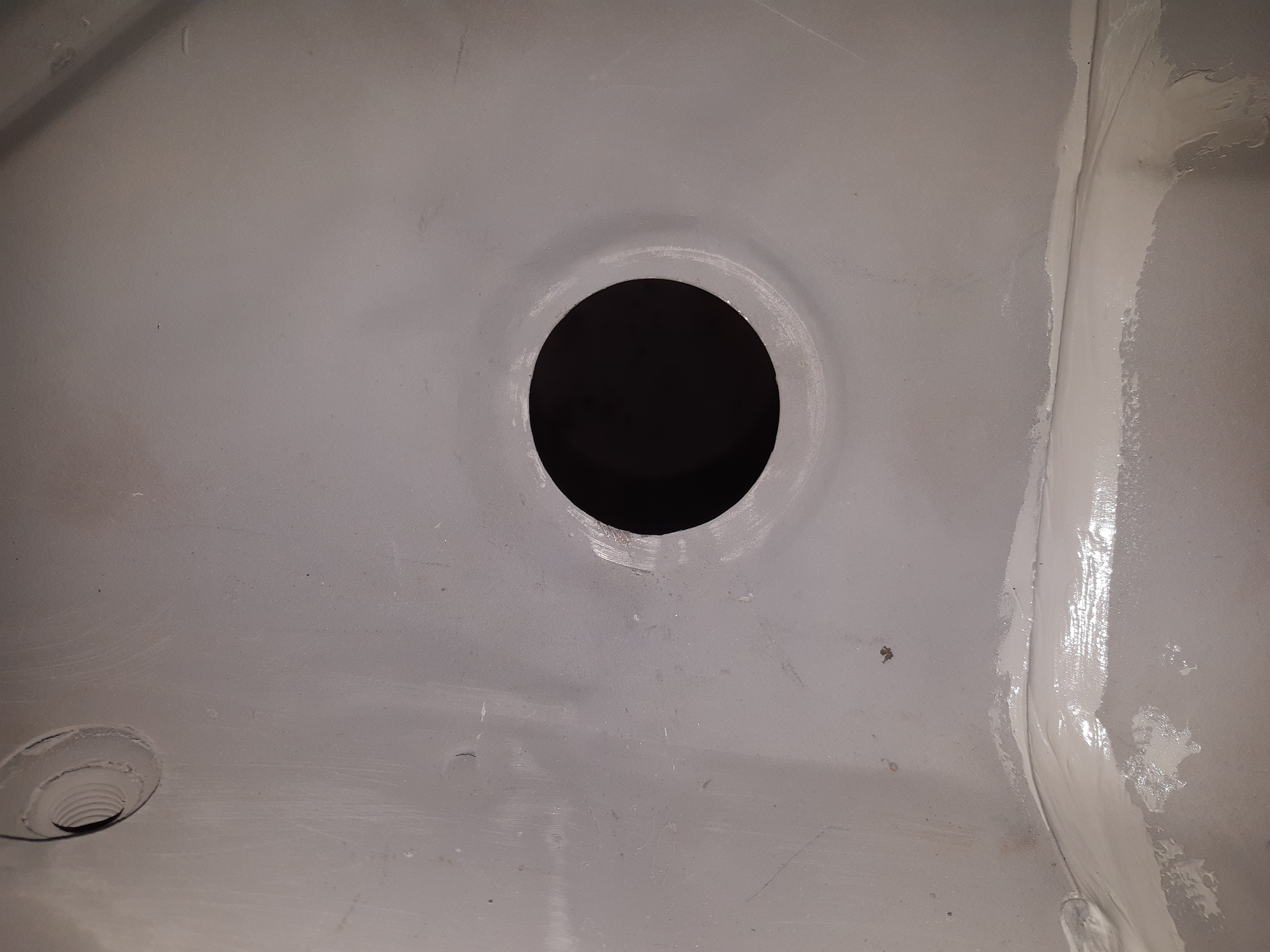

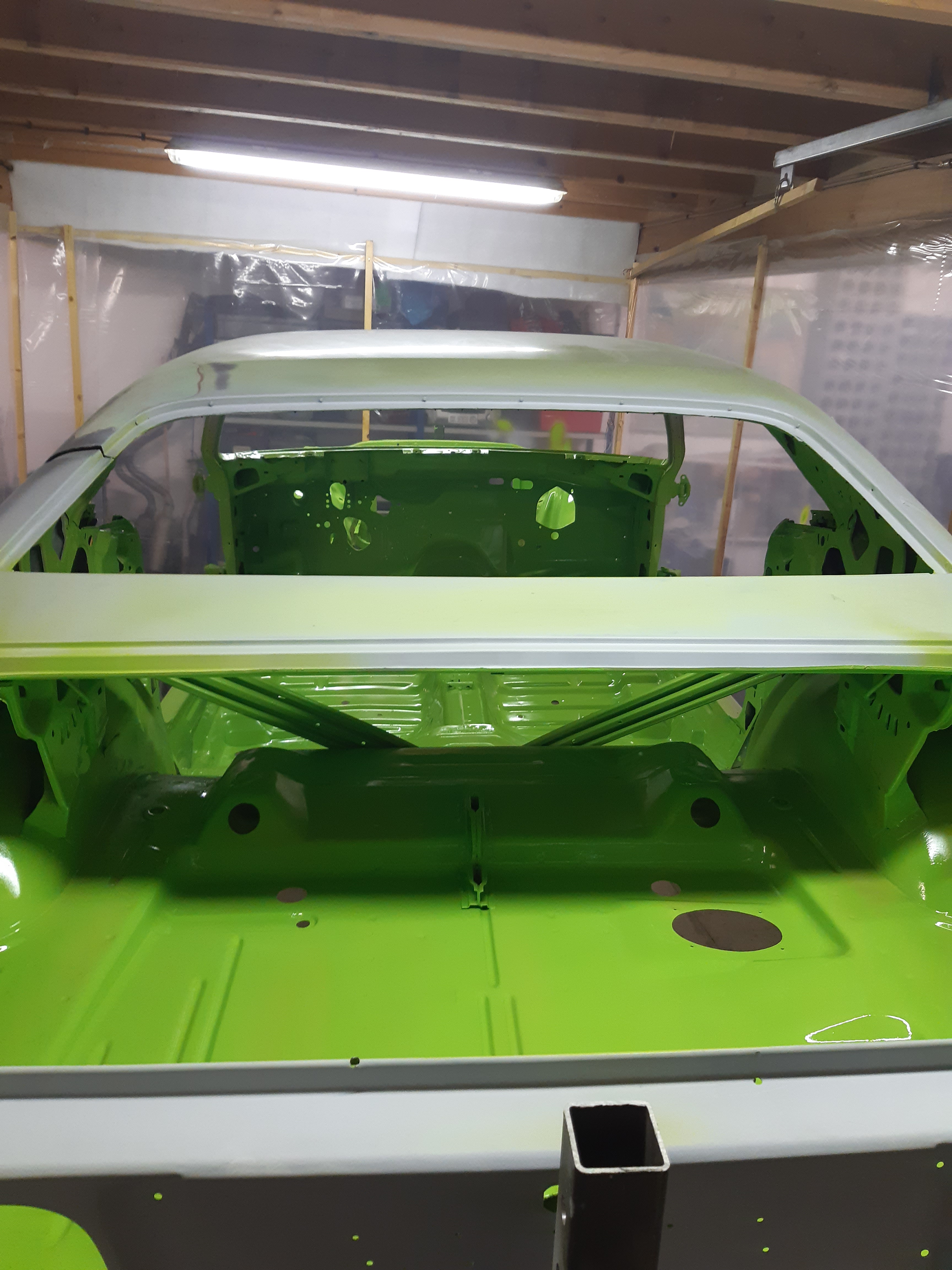

Vu que j'ai une heure de plus ce matin :D , fabrication d'un petit outil pour conformer les trous de bouchon dans le plancher ...

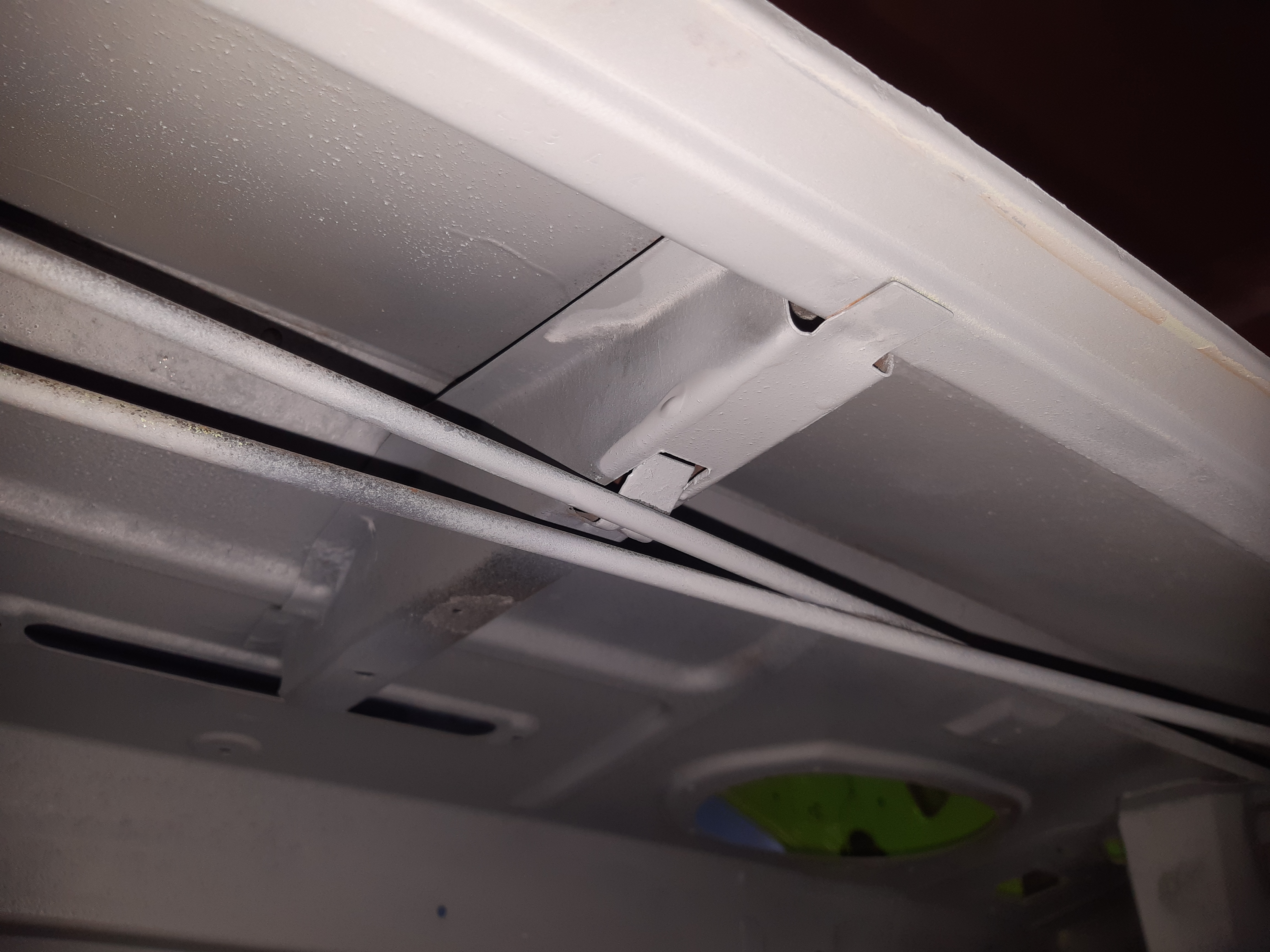

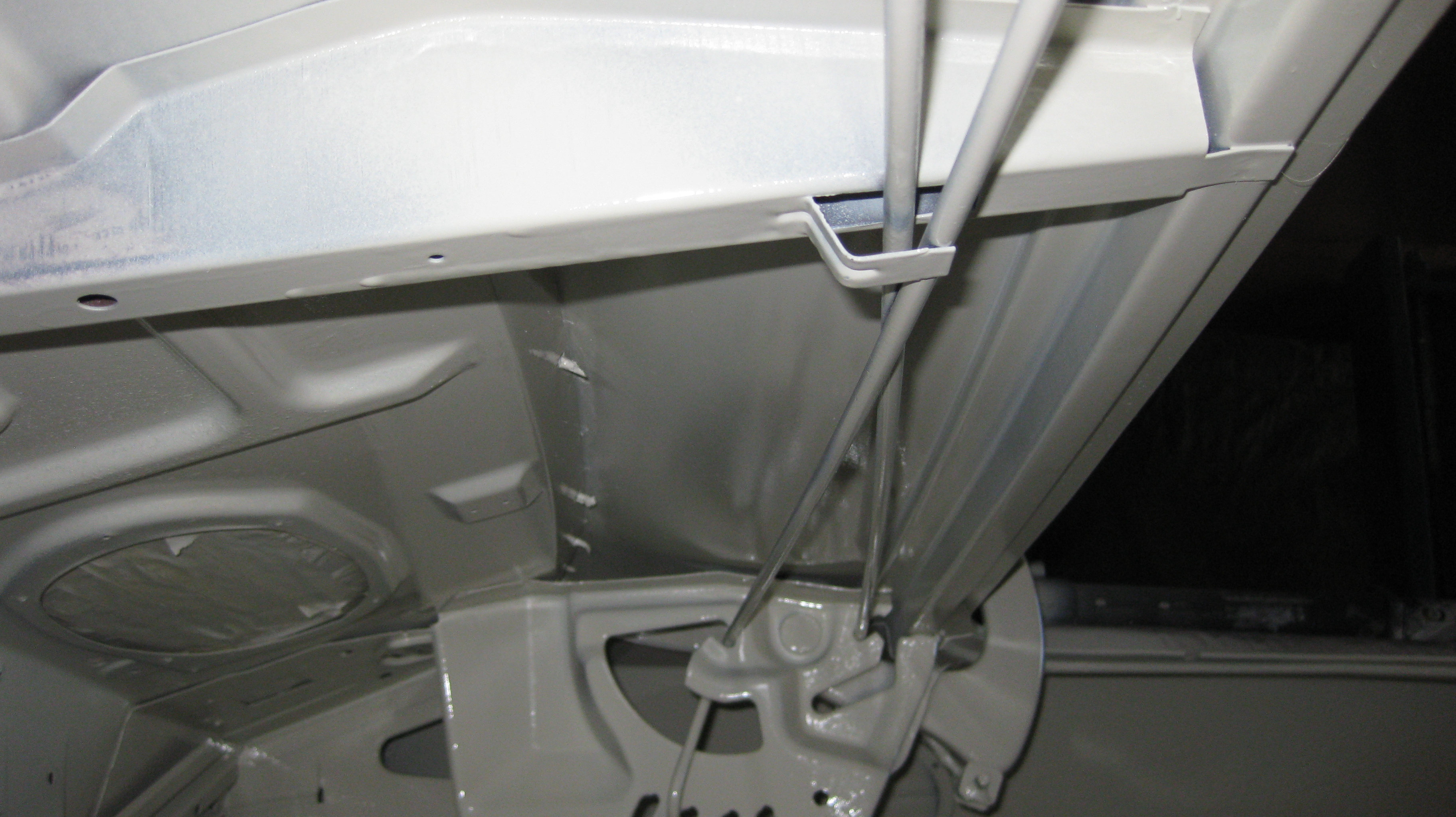

puis j'ai un doute sur le passage des barres ressort du coffre, je les verrais mieux derrière la "bride" triangulaire , juste une impression , mais bon ... si quelqu'un a une photo ou la reponse ...
Messages : 1378
Je regarde ça sur la mienne dès que j’ai un moment. :wink:

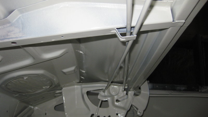

Pour la bride, je sais pas, mais il te manque un (ou deux) "silent-blocks" enfilés sur les tiges.
C'est en fait deux tubes en caoutchouc pour empêcher les tiges-ressorts de faire du bruit en tapant sous la plage arrière.
Sur ma Demon, j'en ai qu'un, sur une des tiges où elles se croisent.
Sur les e-bodies, je sais pas s'il y'en a. Peut être que c'est la bride qui les tient en place.
Désolé, j'ai pas de meilleure photo que ça

Voici une photo de ma 70, si ça peut aider
olga
Messages : 236
Message par olga »
ouiii :handgestures-thumbupleft: impeccable !
Merci à vous !

Charger976
Messages : 1271
Message par Charger976 »
Sur ma Charger '71 j'ai les 2 blocs sur les "trunk torsion bar ". Un sur chaque barre.
C'était commun à toutes les Mopar de cette époque.
Mais il y avait plusieurs modèles :
TS3 sur les A, B, C body de 1967 à 1974 environ.
Et des modèles particuliers plus courts pour les E-Body
TS2 sur les E-Body 1970
TS1 sur les E-Body 1971-1974
Tu trouves facilement des repros en tapant "trunk torsion bar slider"

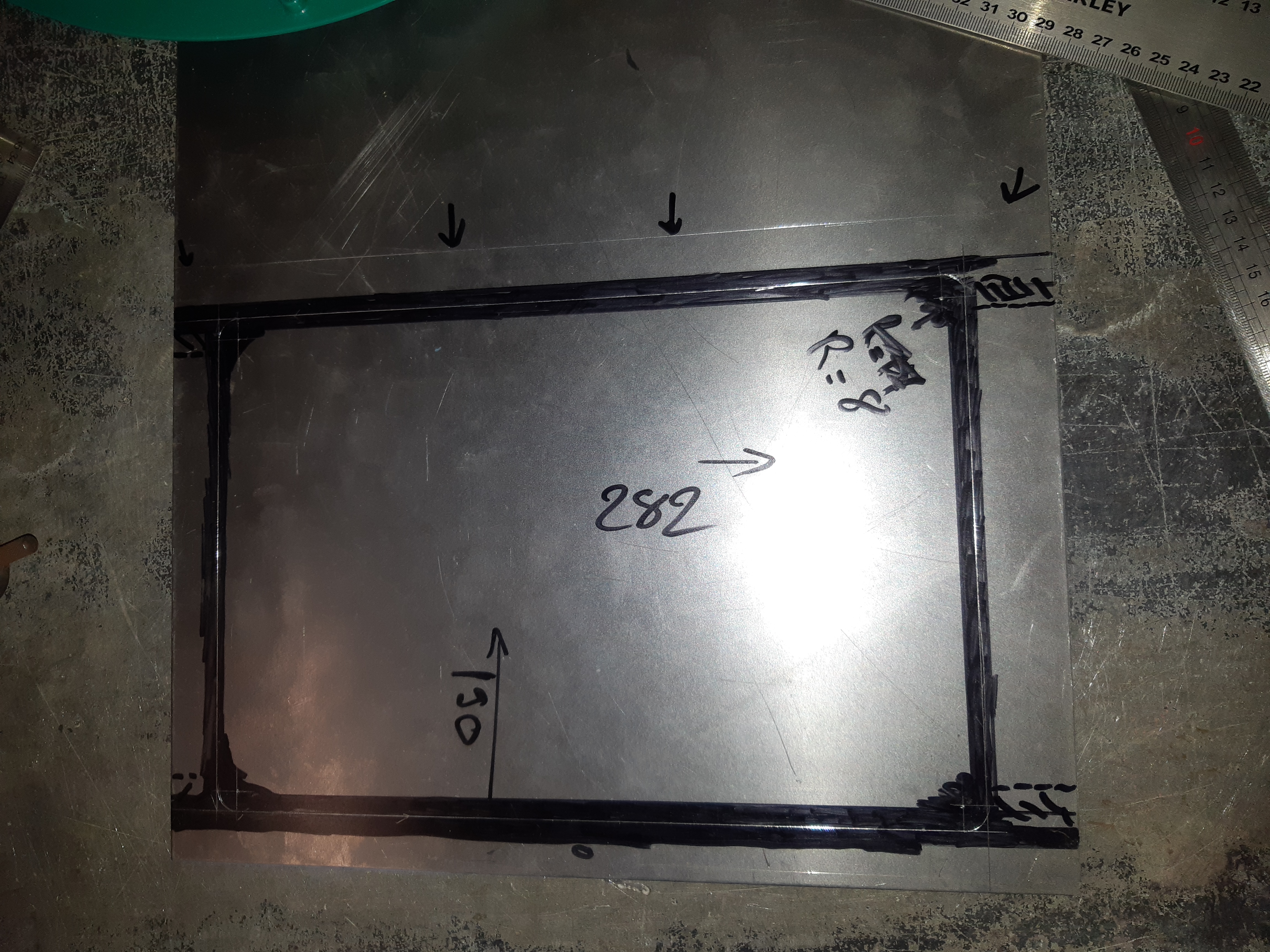

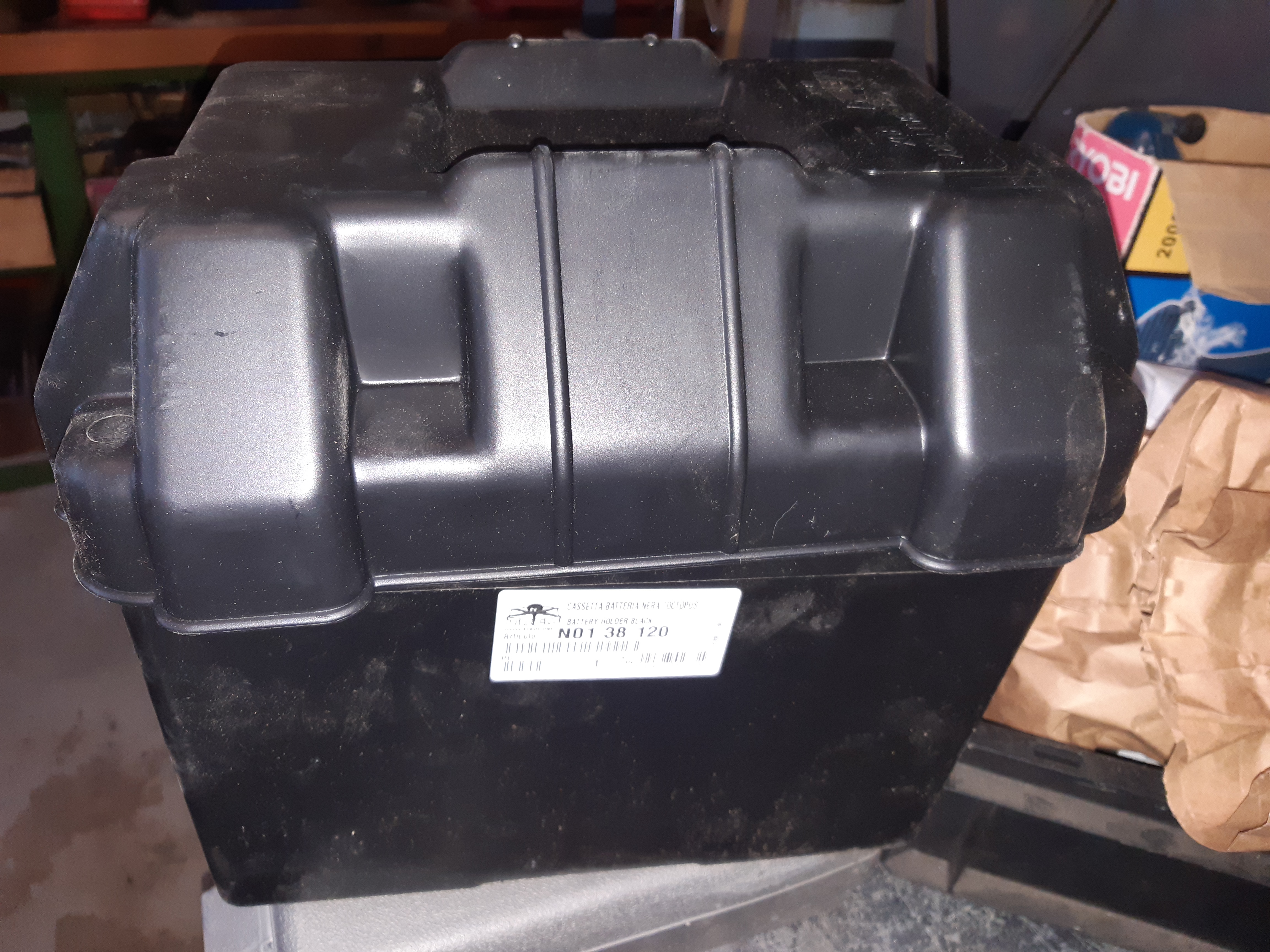

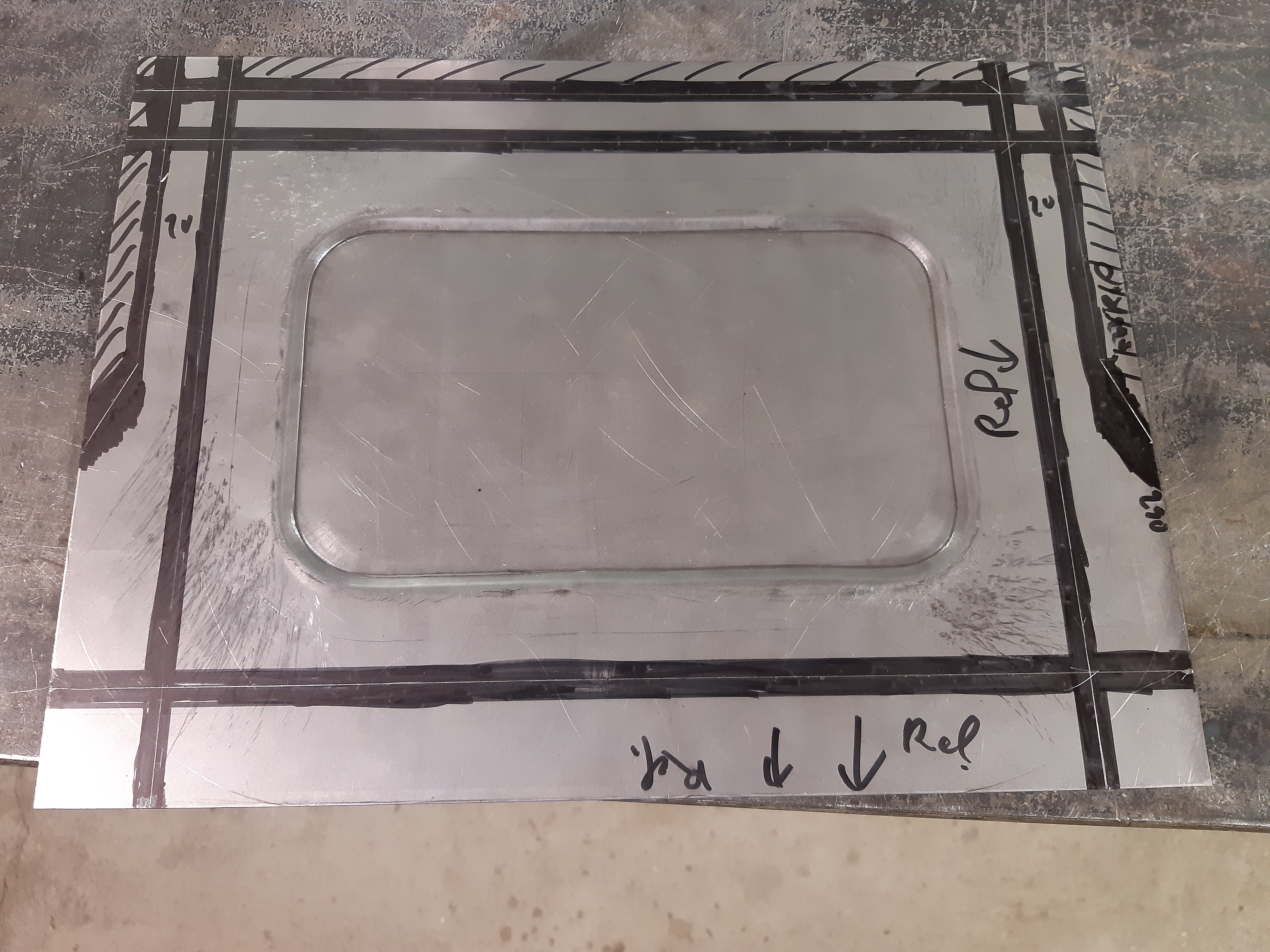

Bon ,vu que je suis bloqué par les températures pour continuer la peinture , bascule sur étude/réalisation pour le passage de la batterie dans le coffre , histoire de rééquilibrer la voiture :think:
Achat d'un bac a batterie à 12 balles chez un vendeur d'article de rallye

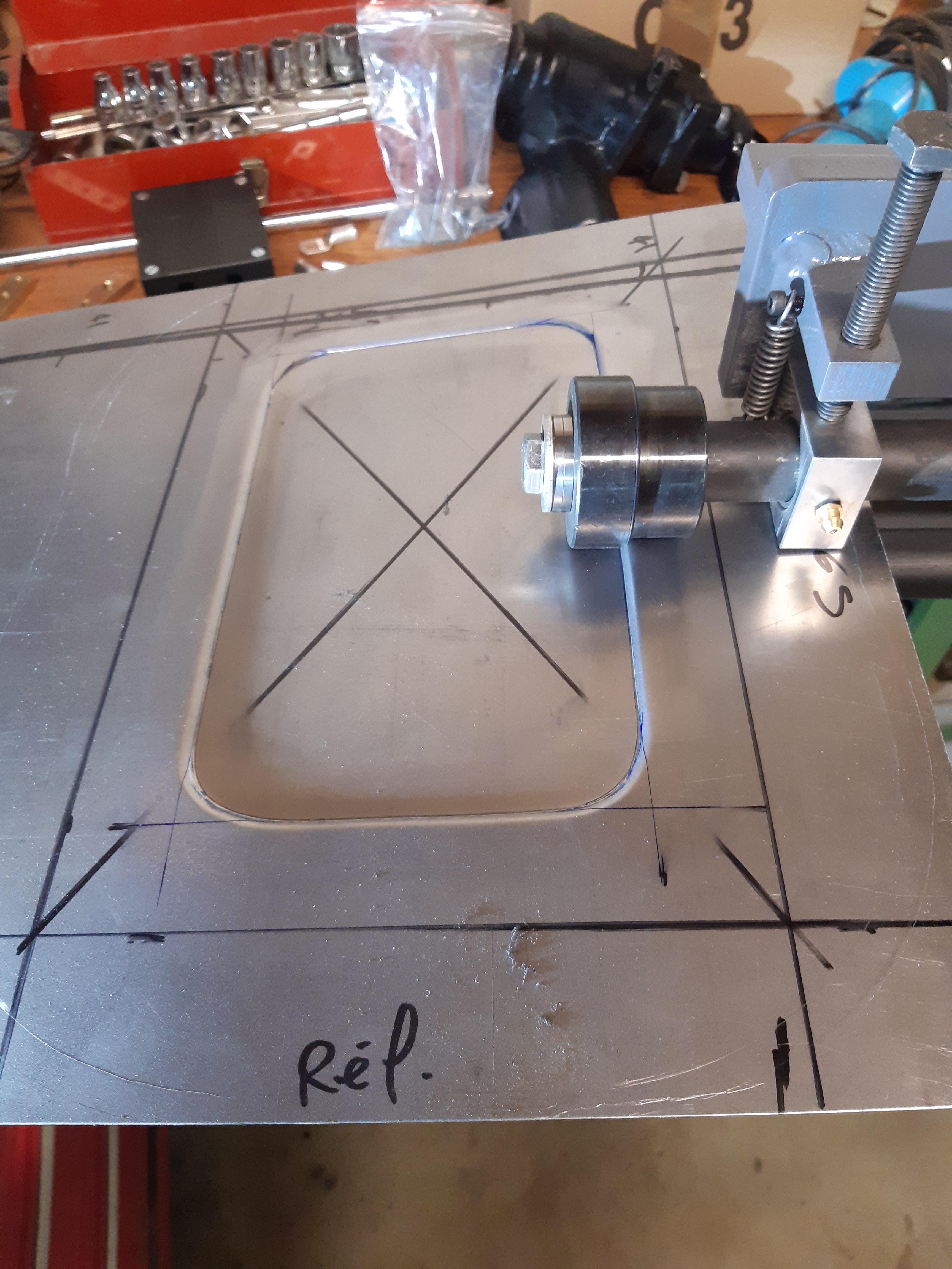

et c'est parti pour traçage: découpe de la tôle ...
Messages : 1378
Ah oui pas mal comme idée, ça épurera un peu le compartiment moteur comme ça. :clap:

Yes ! en plus du poids sur l'arrière ...

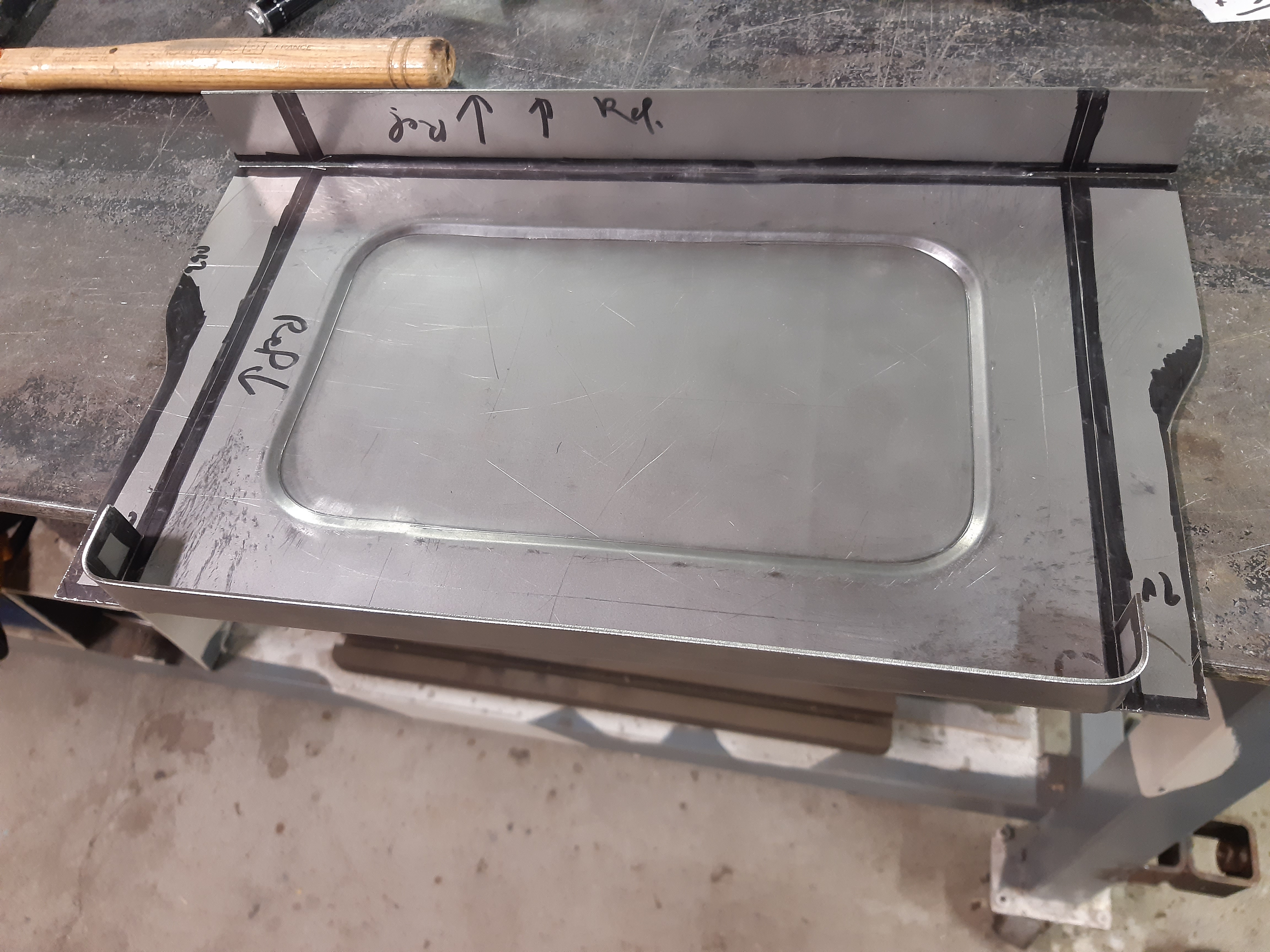

donc , réalisation d'une empreinte afin de donner un peu de nerf à la tôle
puis traçage et réalisation des rebords

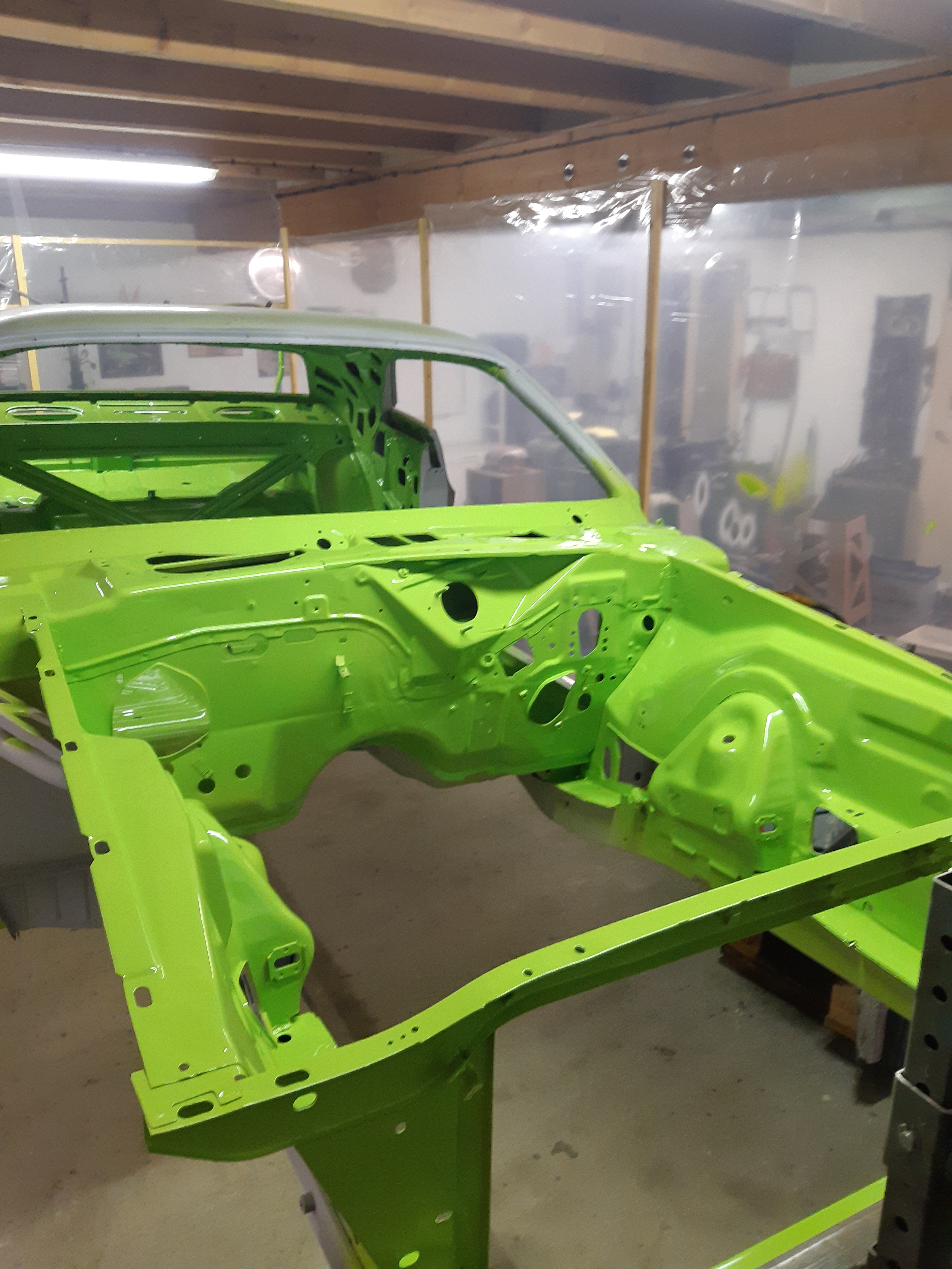

Mais voyant le thermomètre remonter rapidos , j'abandonne tout pour passer une couche de peinture ! en cette saison , 20° c'est pas fréquent ! :mrgreen:
Messages : 1378
Wouahouuu :clap:
J'imagine la voiture déjà finie dans ce vert !!!! :romance-heartsthree:
