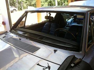

un pare brise degueulasse, avec un joint monté à l envers, et sans baguette ( baguette qui coute une burne)
Lolo s est bien fait chier à virer le mastic...

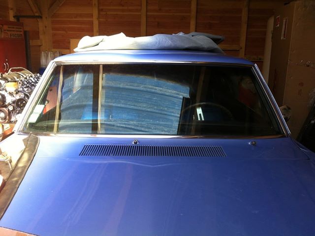

ce fut mieux!

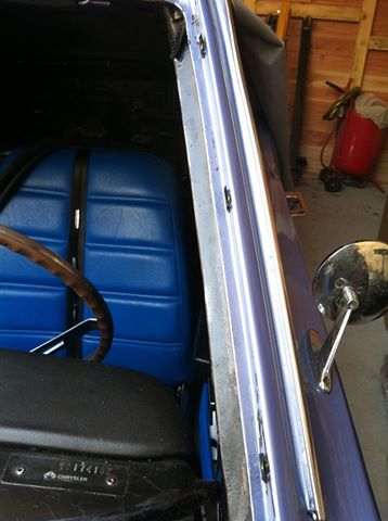

et le tout posé dans les regles de l art, avec les baguettes neuves, ce fut encore mieux!

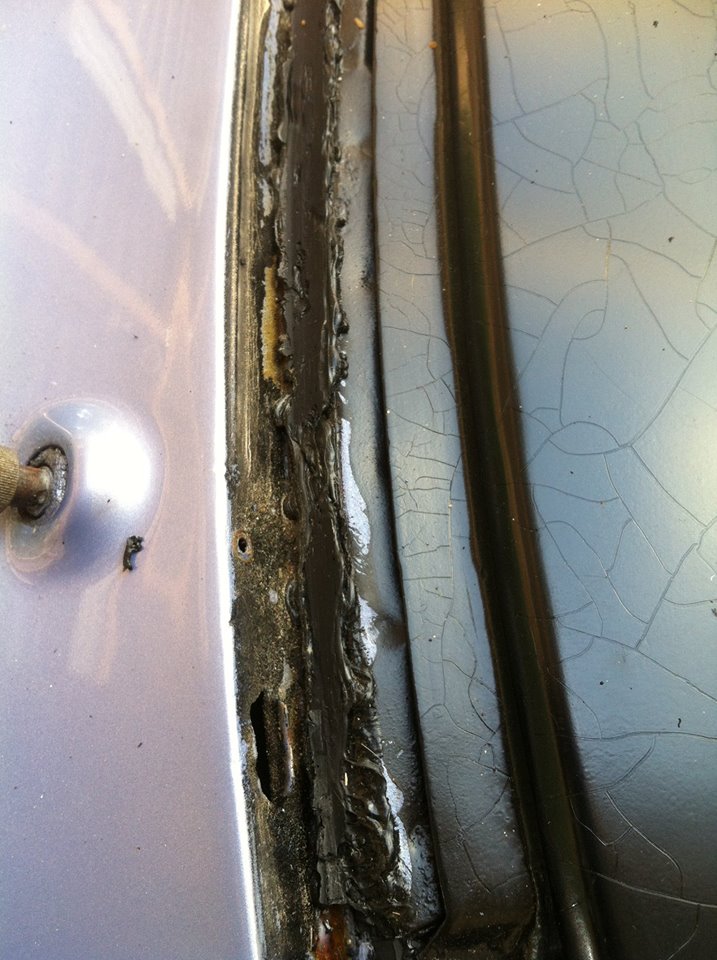

Pour l arriere , meme galere avec un peu moins de mastique, et joint monté à l envers egalement...

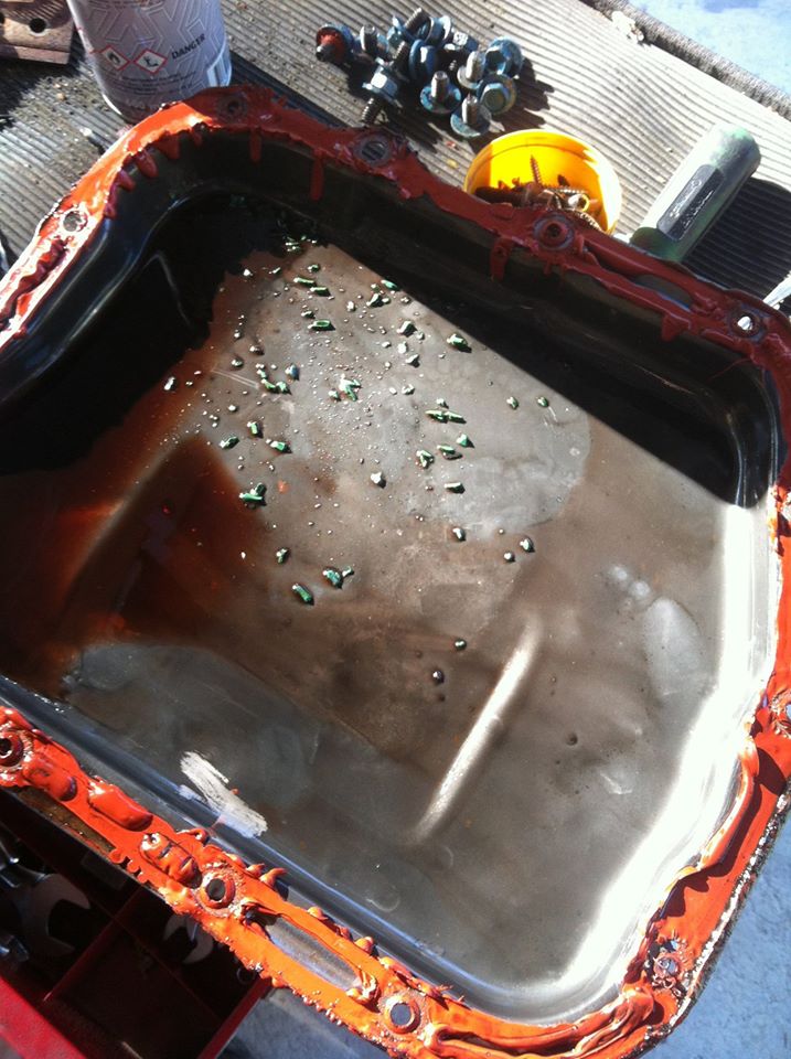

un carter de boite posé avec soins, no comment...

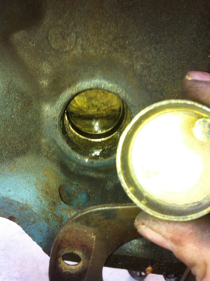

Des pastilles de sablages, posée sur les anciennes pastilles de sablages, pas mal!!

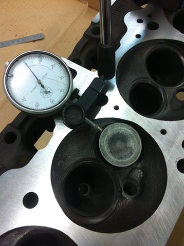

Des culasses voilées avec bien trop de jeu...
CULASSE CUDA.jpg (29.08 Kio) Consulté 4240 fois
K J
Messages : 2927
Inscription : 25 avr. 2007, 23:13
Re: Cuda 69 340 formula S
Message par K J »
Donc la c est partit en vrille, Laurent à fait un super taf comme d hab, avec rectif completes des culasses, refaites à neuf.... Instalation d un kit comp cam avec un petit AAc gentil, ressorts, distri, demontage complet du moteur, peinture, et j en oublie.
