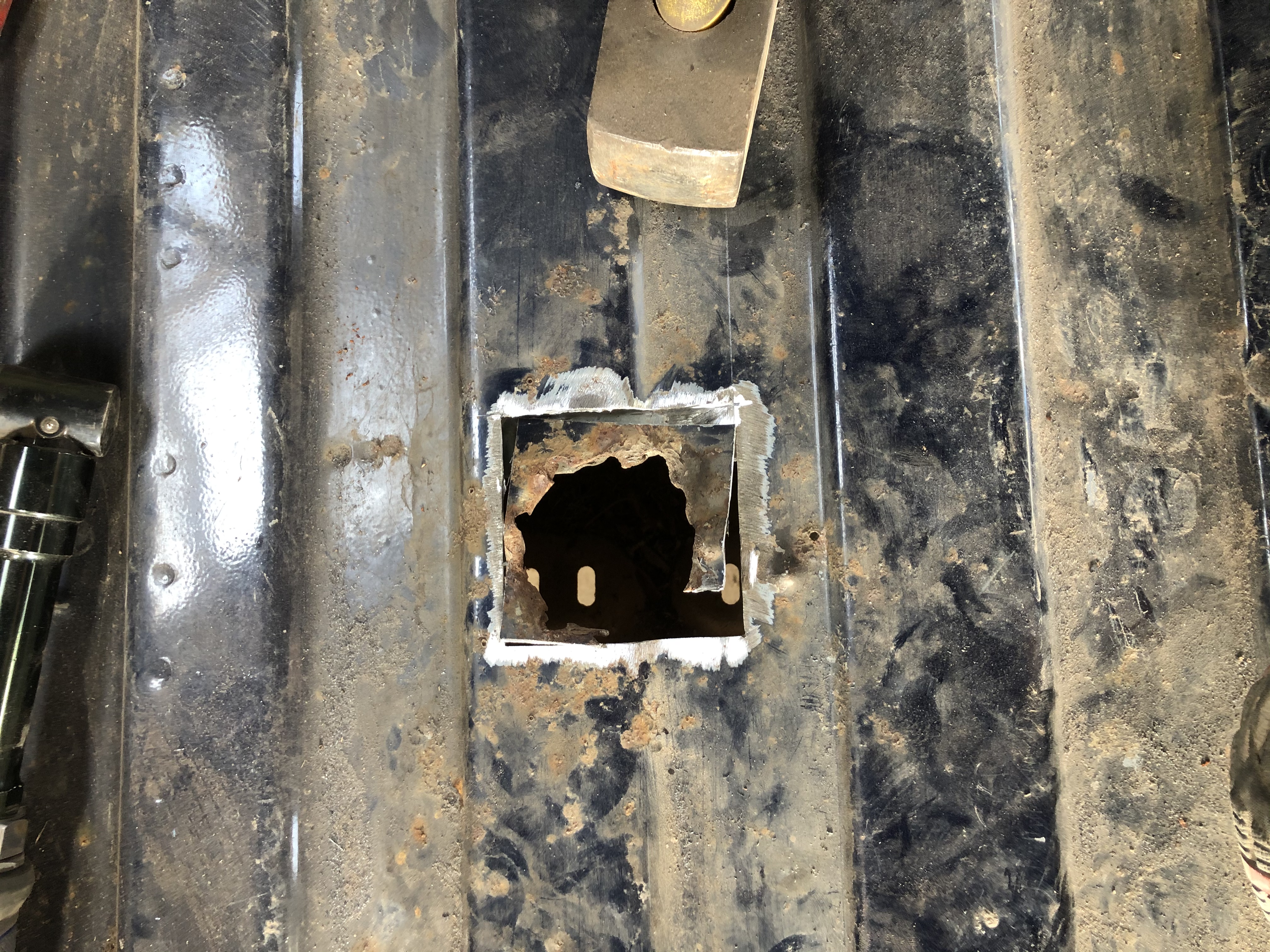

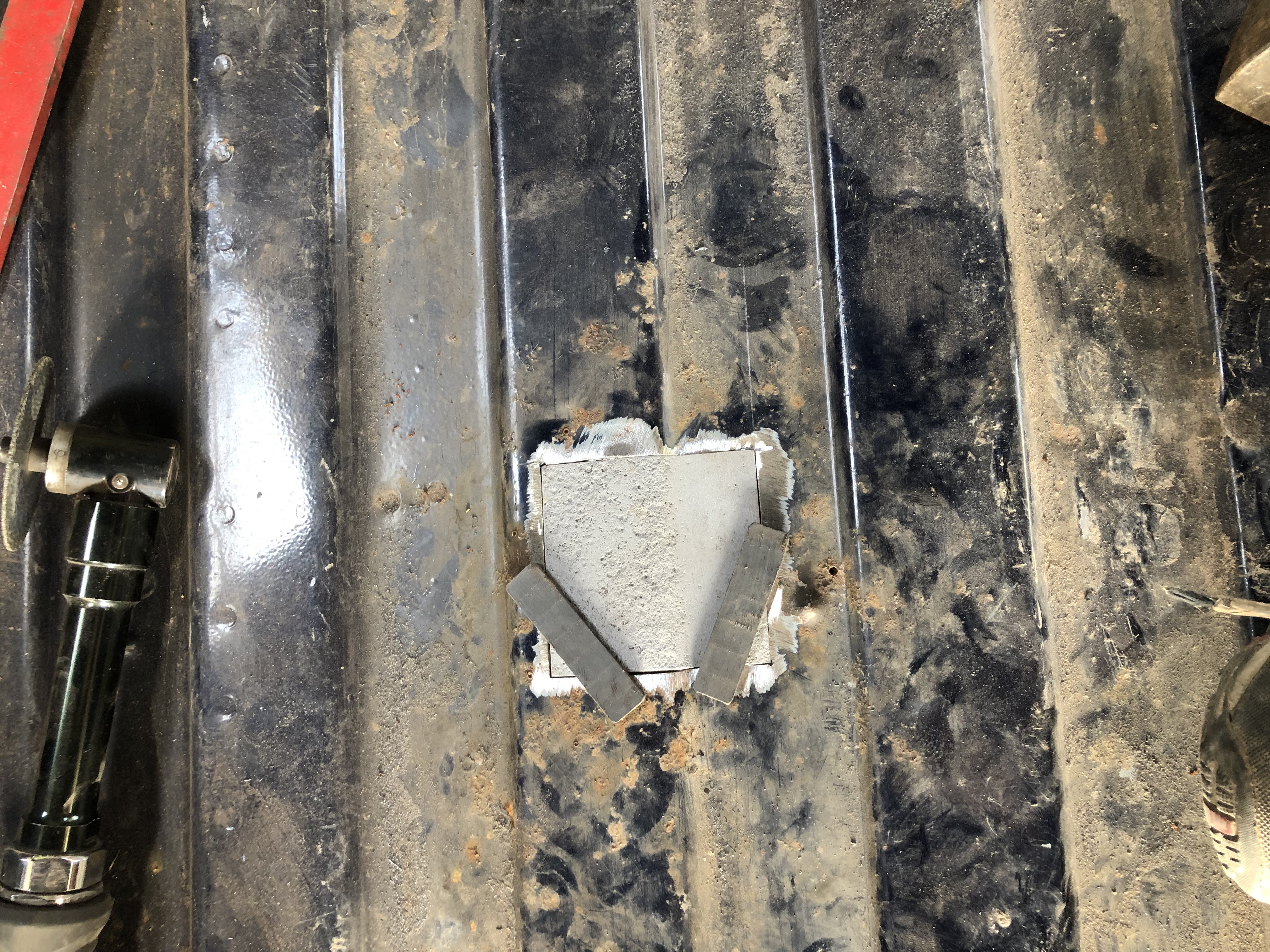

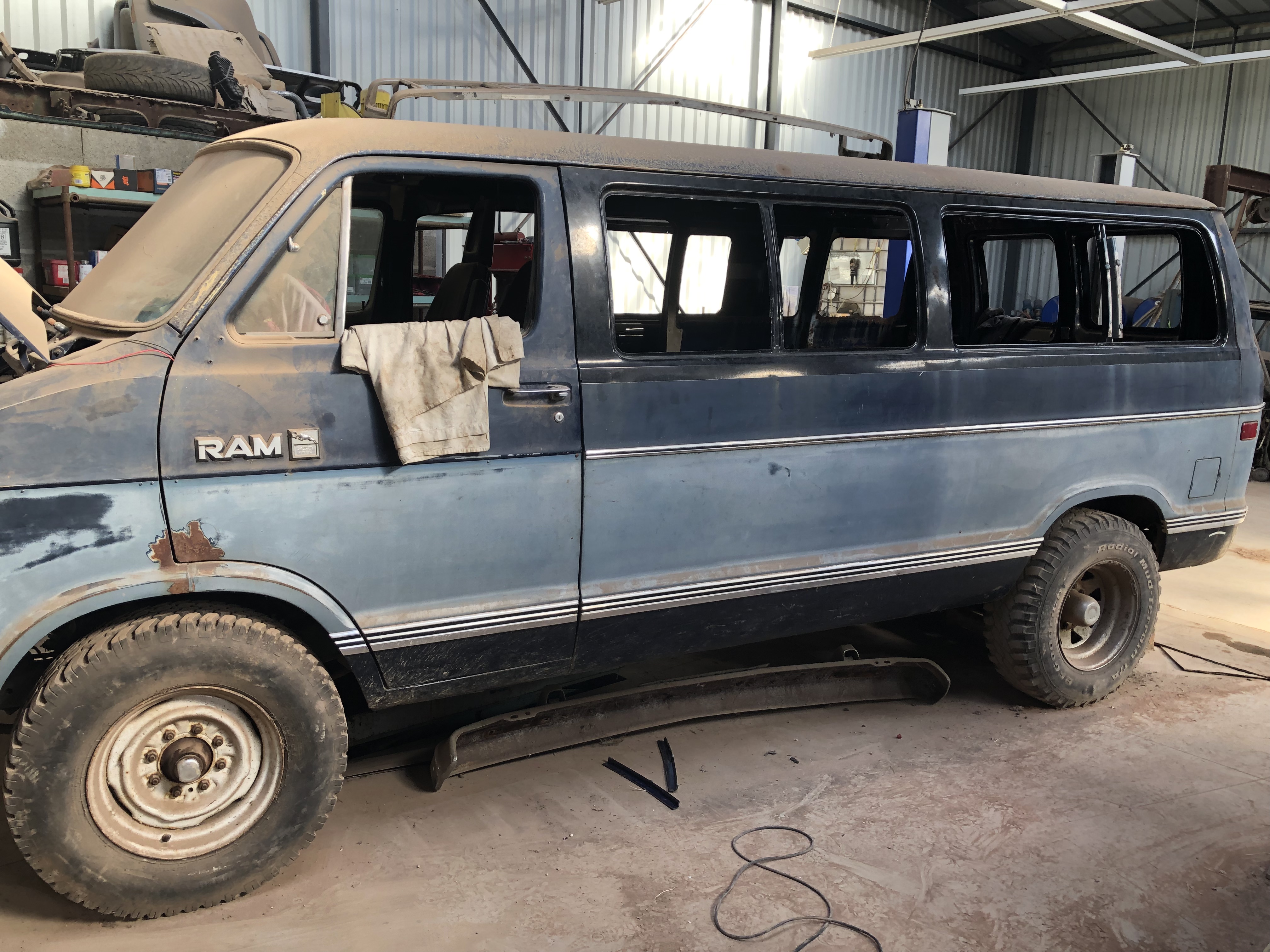

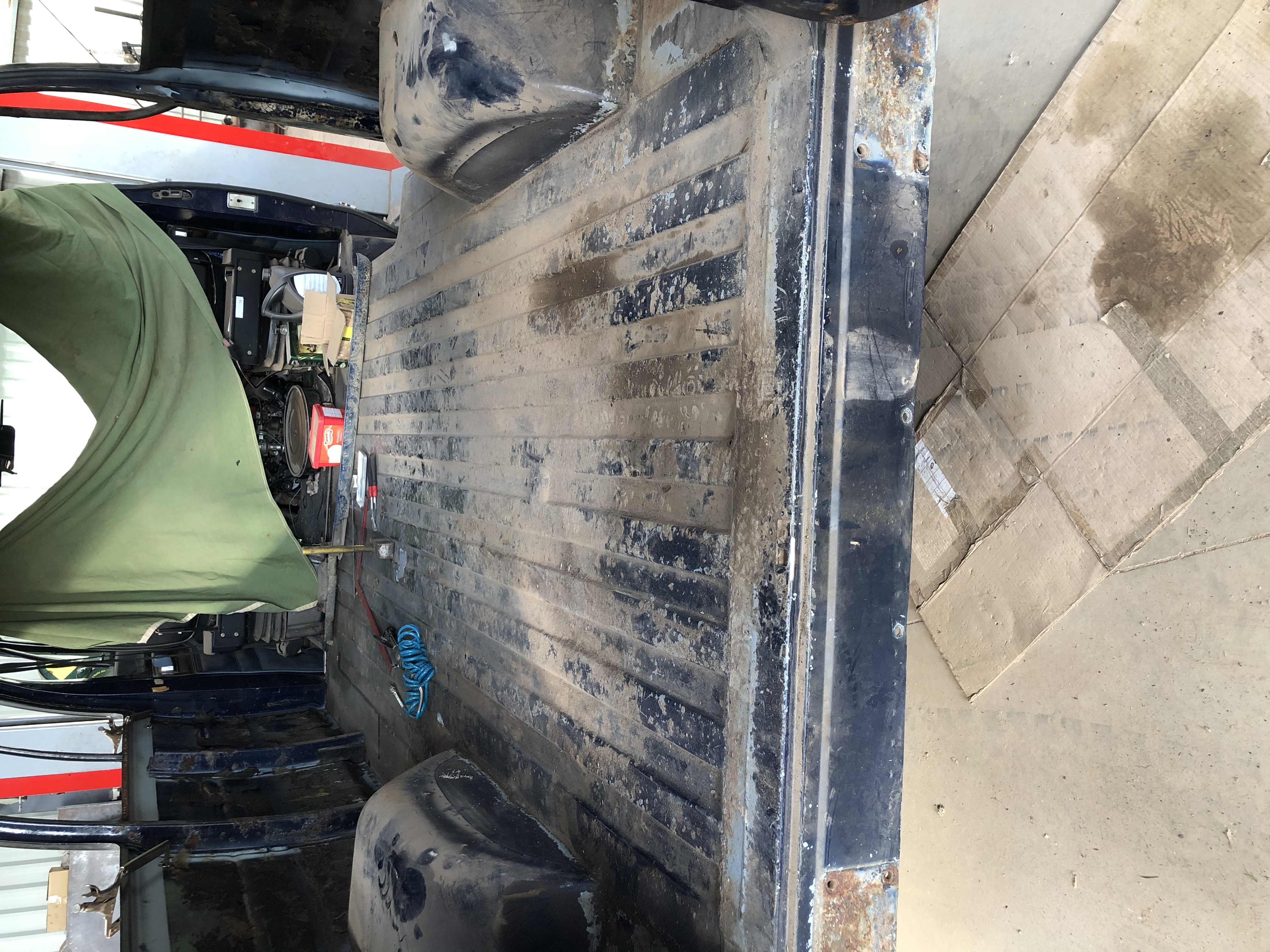

Une petite avancé, j’ai viré les plaquage bois sur le plancher, la multitude de vis a bois du sol au plafond, rebouché un trou béant dans le plancher, terminer l’ajustage de la greffe pour la fenetre arriere a droite

Decoupe

Patch pris sur l’épave

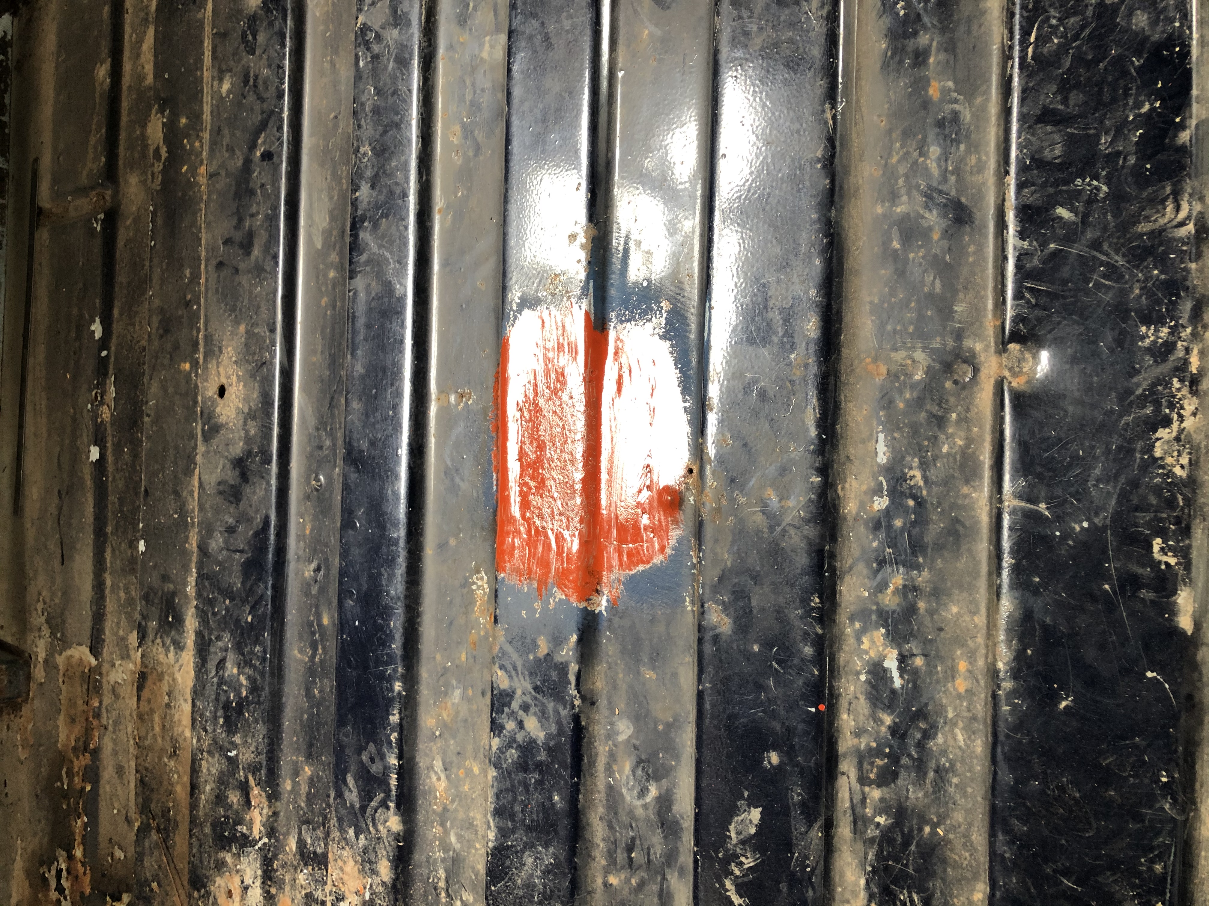

Antirouille

Oui c’etait resté à l’arret faute de temps, de l’envie ( quand on bosse tout les jours dans la mecanique, on a pas trop envie d’en faire le week end)
J’ai aussi fait un support batterie car comme beaucoup, il était pourri

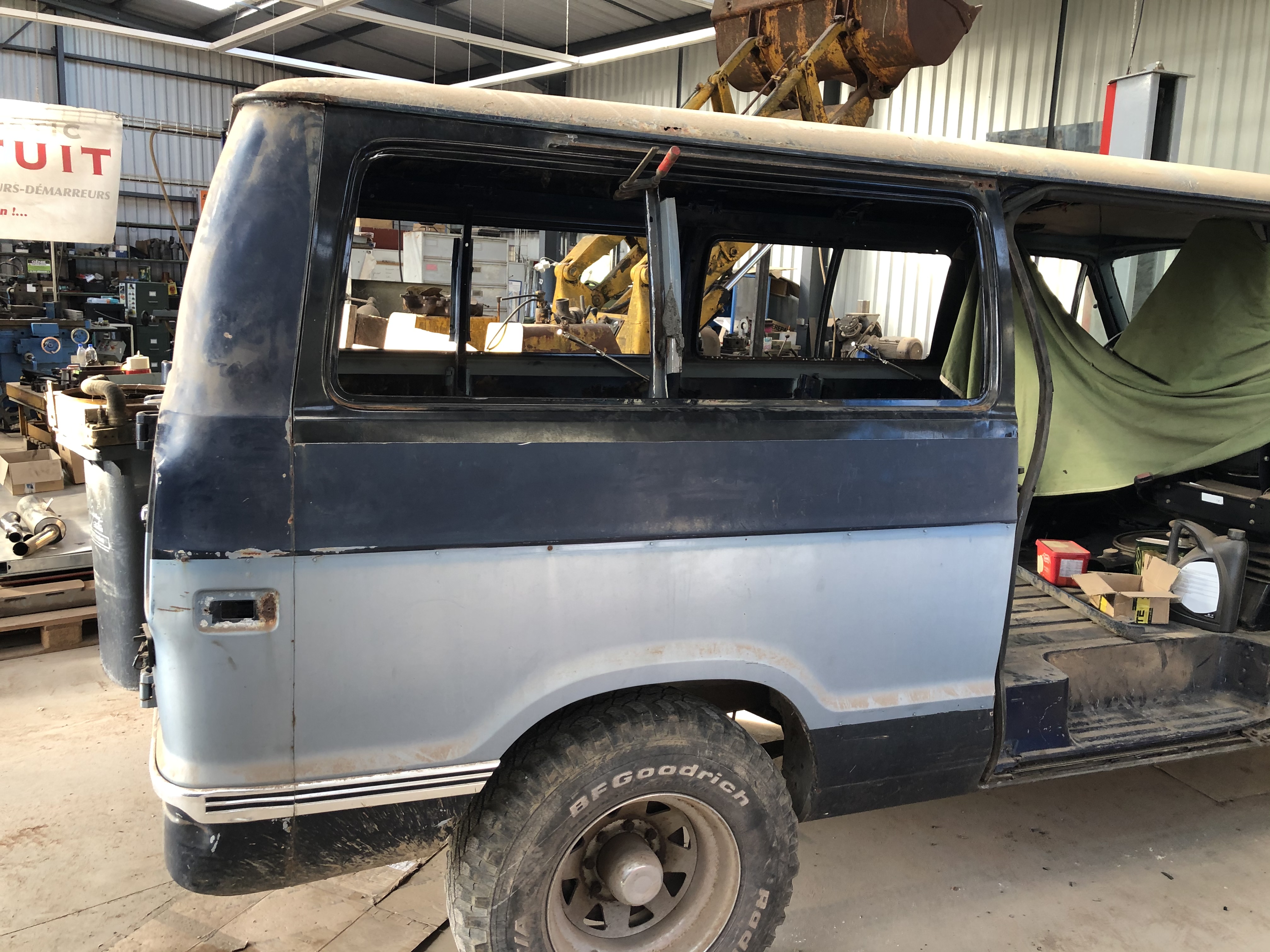

Prochaine etape il va falloir que je trouve un bon carrossier, car les gouttières sont pourries dans le coin arriere gauche et droit, et pour me pointer les toles d’encadrement de fenêtre

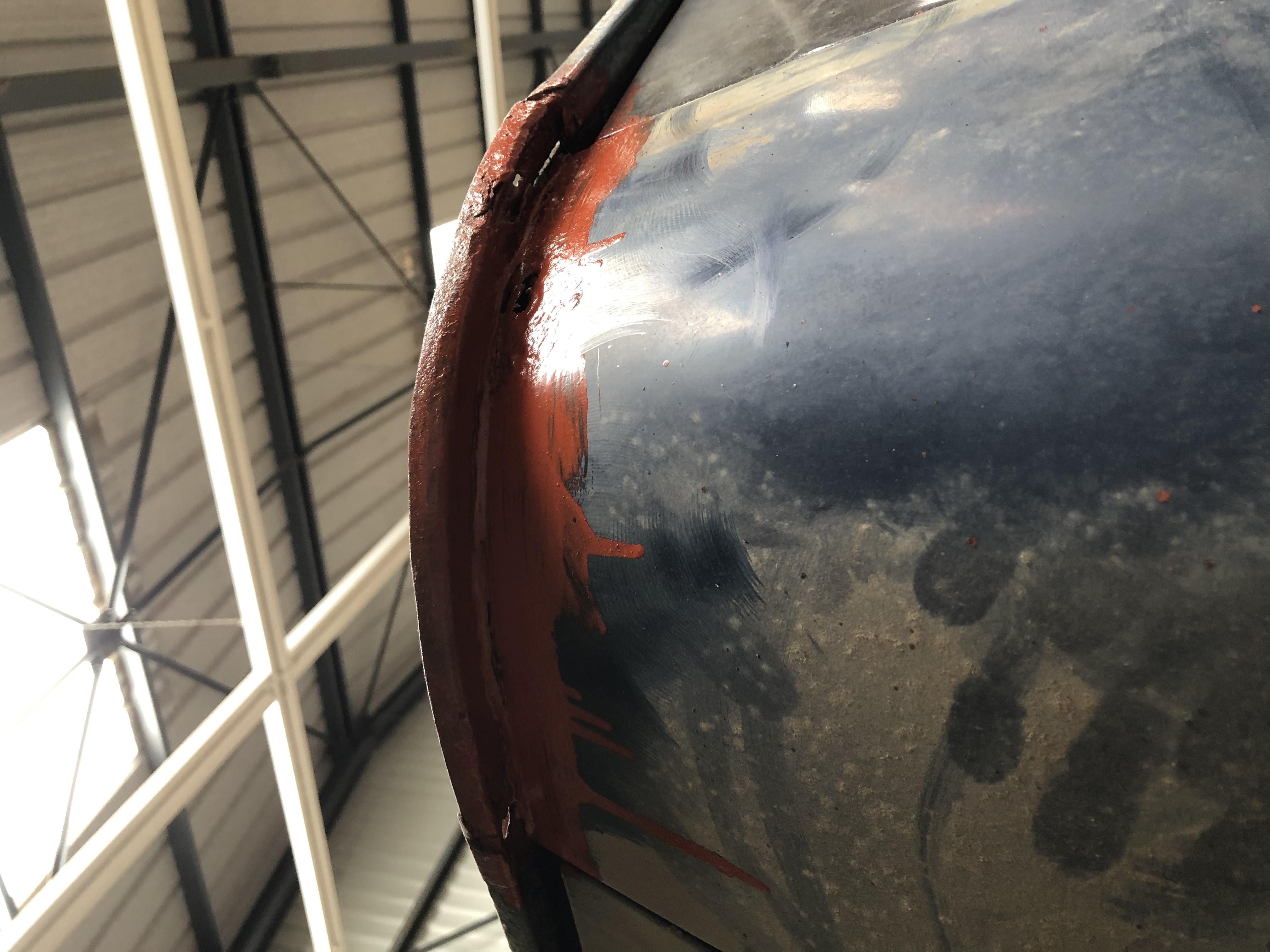

État des gouttieres, je ne sais pas quoi y faire, et est ce que un carrossier va vouloir y toucher
Re: Un nouveau joujou de plus
C'est décidément la maladie sur ces véhicules, les affres du temps et le manque de protections anti corrosions de la tole y sont pour beaucoup c'est pas le premier que je vois attaqué par le cancer!
mais bon ça se rattrape ... va falloir jouer du MIG :dance:

ça dépend de l'année, mais ceux des 90' sont en général bien moins malade
pour le gros trou que tu as bouché, c'est quasi sûr, c'est pour mettre le support de pied de table
