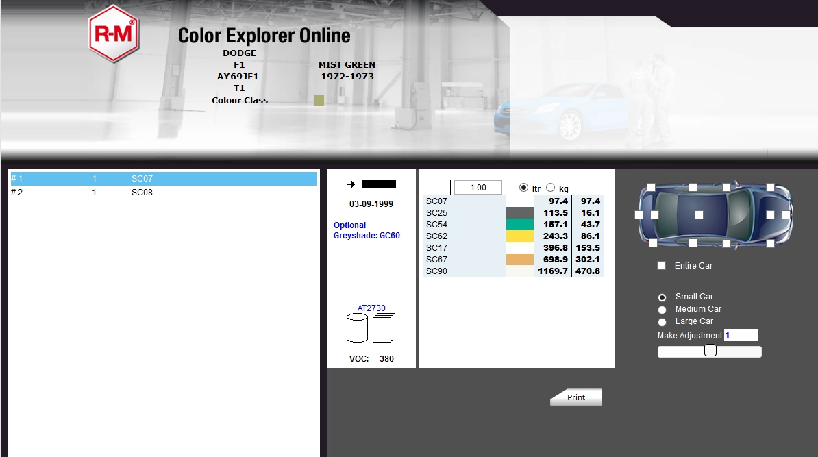

J'ai quasiment toujours trouvé la "formule" sur le site de RM Paint https://colorexplorer.rmpaint.com/index.php?language=8 , même si c'est pas évident de s'y retrouver !!!!
Après quelques clics et quelques infos j'ai trouvé ceci !!! Mist Green est le nom de 1972 mais c'est le même code PPG (2515) pour le Pale green de 73.
