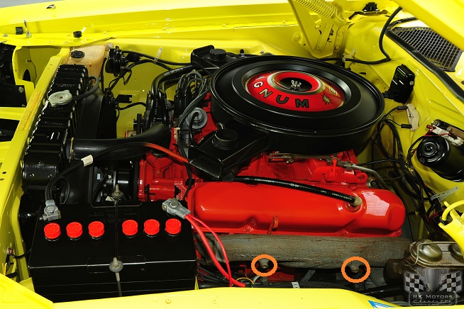

Sur ta photo je devine le "pre heater stove" qui est relié au snorkel de la gamelle.
Bravo car c'est un truc qui est zappé dans 99% des restaurations.

Re: QU' AVEZ VOUS FAIT POUR VOTRE MOPAR AUJOURDHUI?
Publié : 23 juil. 2021, 04:53
par Charger976
C'est le tôle qui recouvre le collecteur d'échappement + le tuyau annelé qui connecte ça à l'entrée qui se trouve sous le snorkel du filtre à air.
Sur la photo on voit bien la tôle noire qui recouvre le collecteur d'échappement. Ca sert à envoyer un air réchauffé dans le filtre à air pendant les premières minutes après le démarrage.
Ensuite le clapet à dépression du snorkel bascule pour prendre l'air plus frais par l'entrée "normale".
Ci-dessous une restauration "top niveau" mais qui oublie le "heater stove". Le clapet du snorkel gauche peut être ouvert ou fermé, l'air aspiré sera toujours à la même température.
La tôle du heater stove devrait être boulonnée sur les 2 filetages que j'ai entouré en orange sur la photo.
Publié : 23 juil. 2021, 08:54
par Scat Pack
Ah oui, effectivement, j'ai toujours ce dispositif. Apparemment d'origine. Le tuyau cannelé est en bon état, mais semble ancien.
Cette Demon était quand je l'ai acheté, strictement d’origine, jamais bidouillée, jamais modifiée hormis quelques remplacements de pièces d'usure par de l'européen.
Je me suis efforcé depuis un an à remplacer toutes ces pièces par du Mopar.
Publié : 23 juil. 2021, 13:42
par phil64
Charger976 a écrit : Ca sert à envoyer un air réchauffé dans le filtre à air pendant les premières minutes après le démarrage.
C'est bien quand ça fonctionne, et encore .... Avec les températures qu'on a, même en hiver, c'est quasi inutile voire contre productif: pour un bon mélange air/essence il faut de l'air frais ! C'est souvent pour ça que certains rajoutent de disgracieux tuyaux reliés à la bouche du filtre à air afin d'aller prélever l'air hors la baie moteur. C'est laid OK mais efficace.
Donc vérifier que la trappe, si elle est bloquée, dirige bien vers le snorkel et pas le collecteur d'échappement
