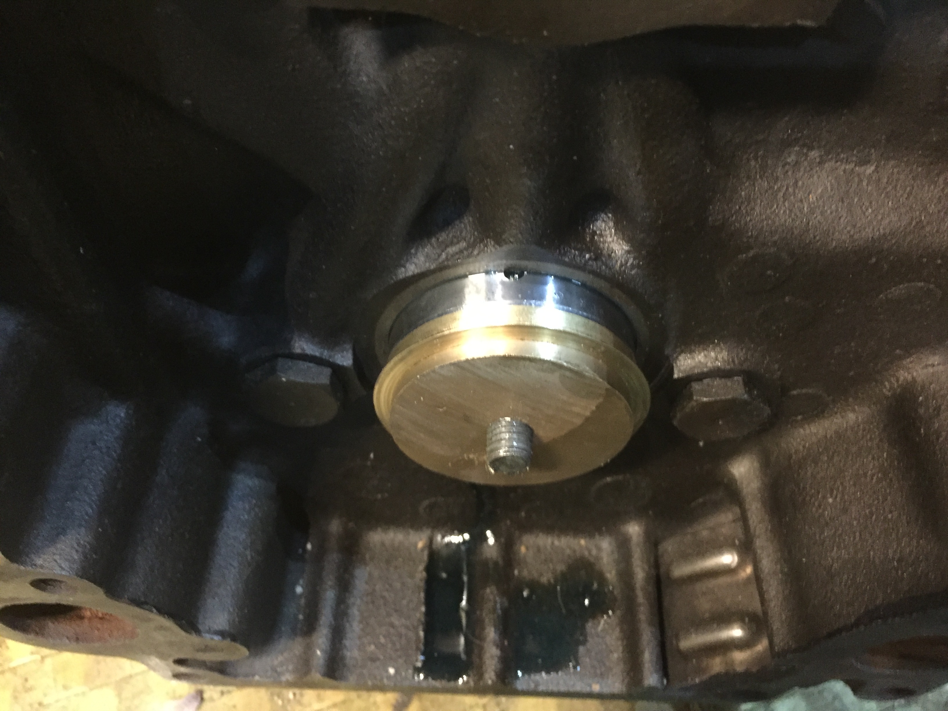

Banshee a écrit :bon les coussinet de l'arbre a cames ça a l'air d'être une belle merde a remplacé ...
J'ai commencé à regarder pour les mien hier. Avec une douille de 38 d'un coté et une de 42 de l'autre, une tige fileté qui traverse le tout et des écrou pour serrer de chaque coté, ça ma l'air pas trop mal. Mais j'ai pas eu le temps de tester ...
merde mes douilles s'arrête a 35 je jas me bricolé des entretoise en laiton

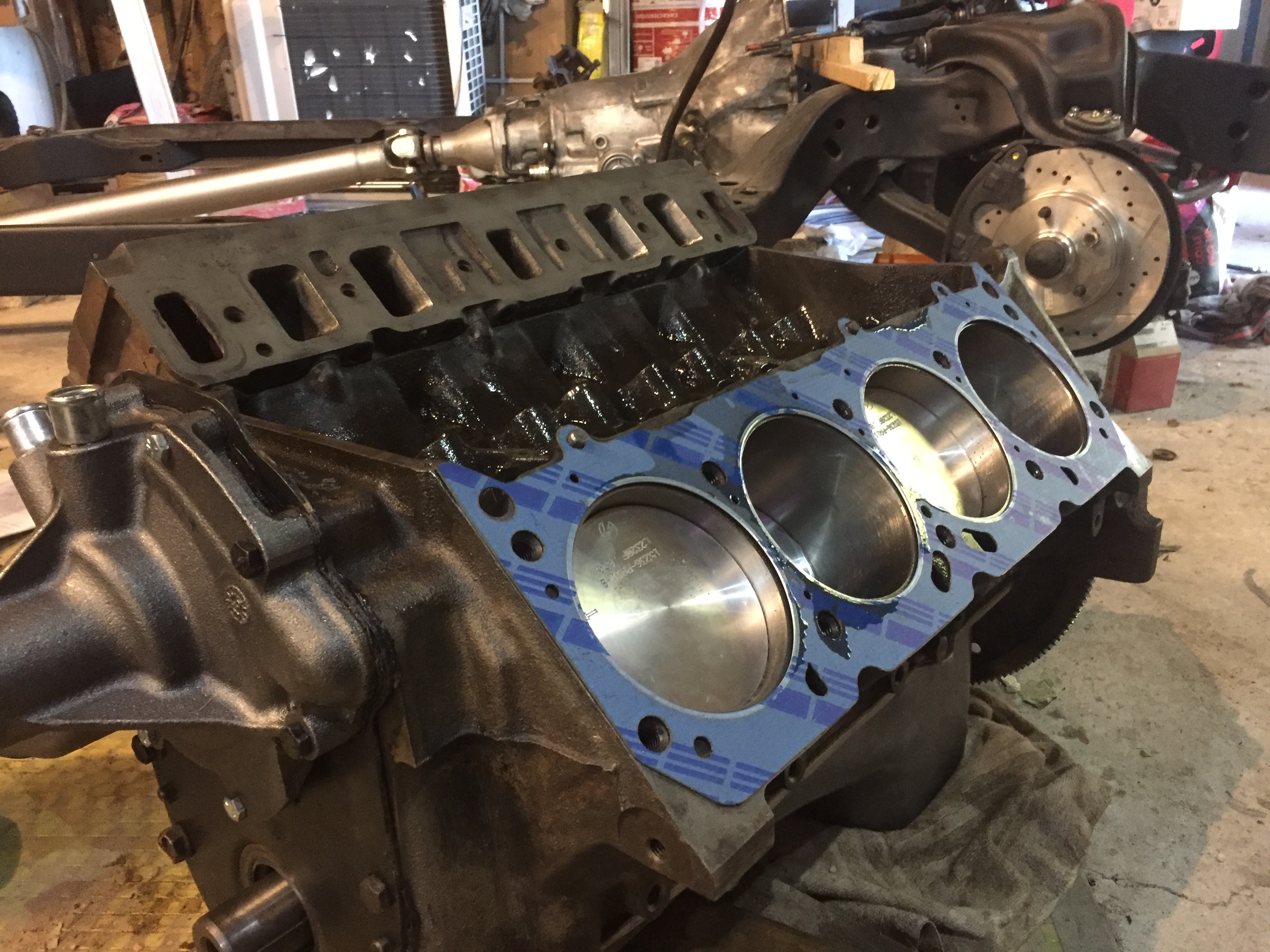

encore une petite question les flèches sur les piston vont coter distribution ?
makss
Messages : 3117
Localisation : Annecy
Re: oldsmobile cutlass 69
Message par makss »
Banshee a écrit : encore une petite question les flèches sur les piston vont coter distribution ?
Oui.

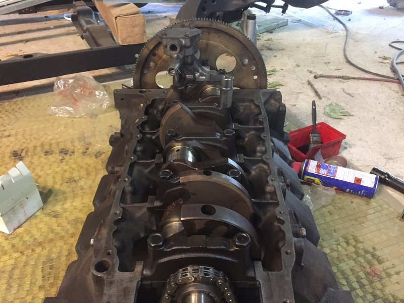

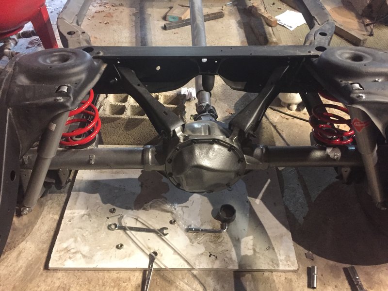

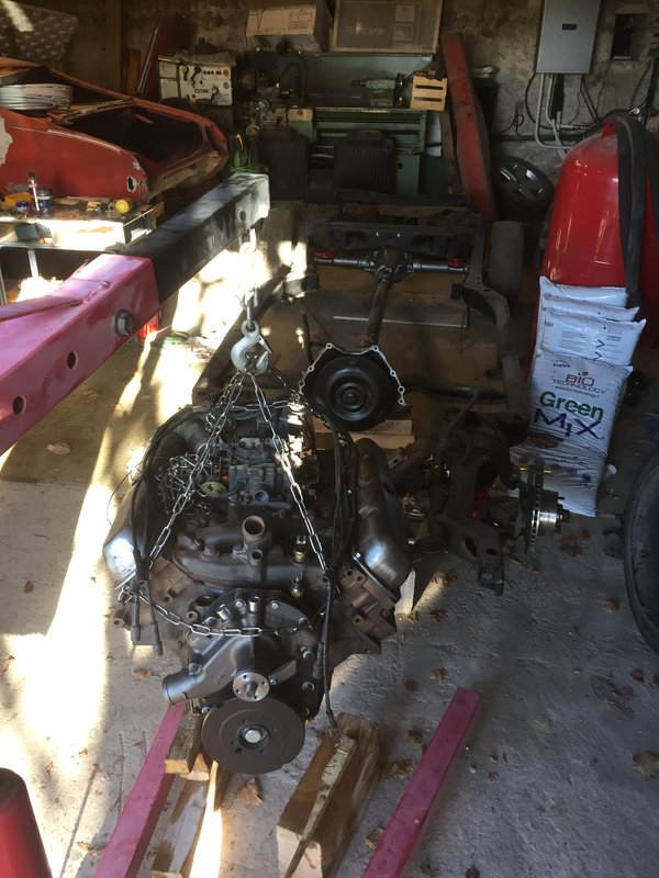

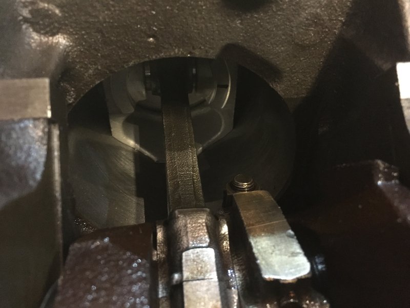

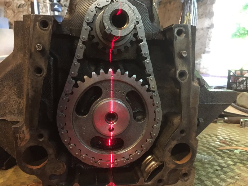

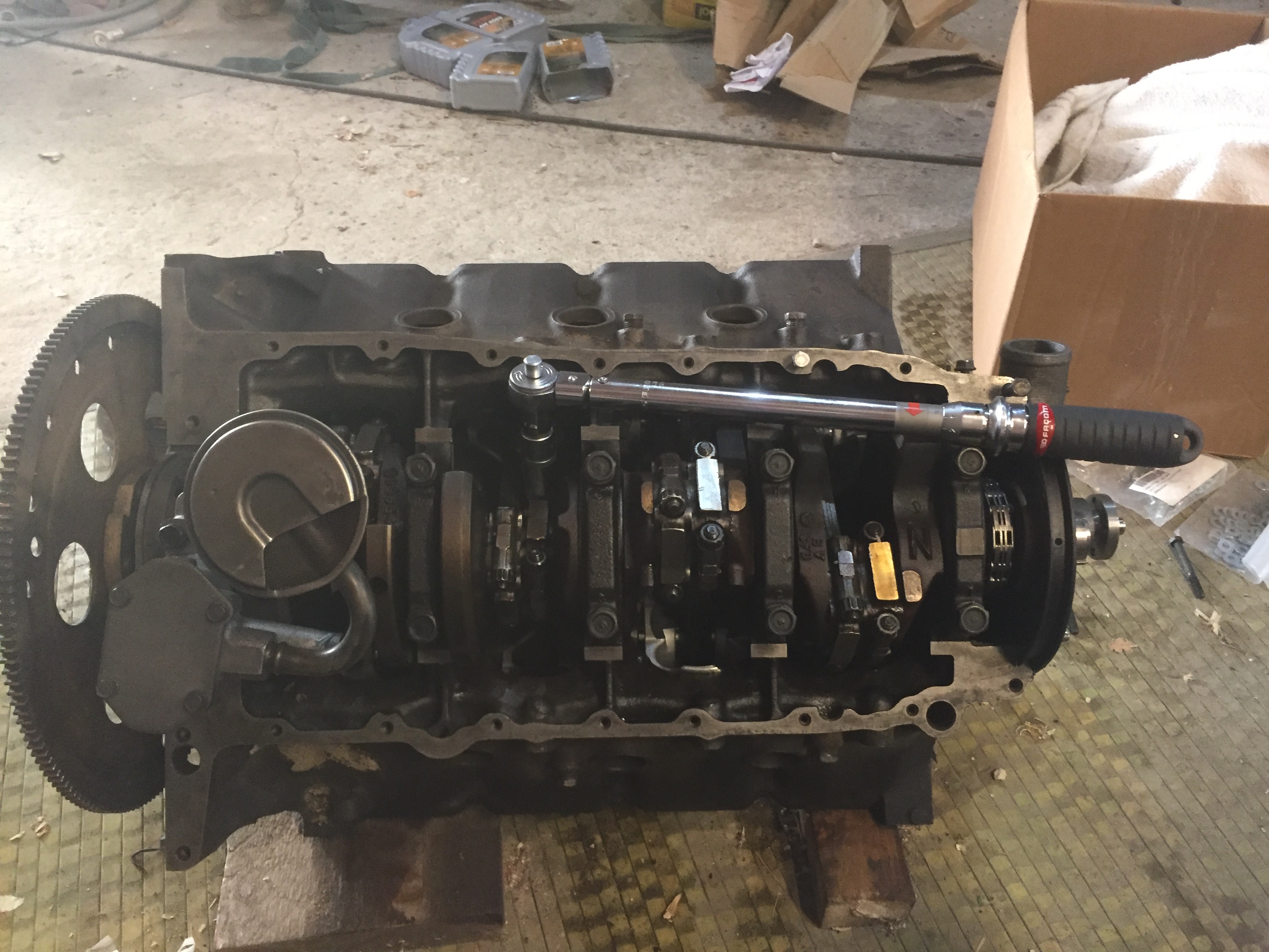

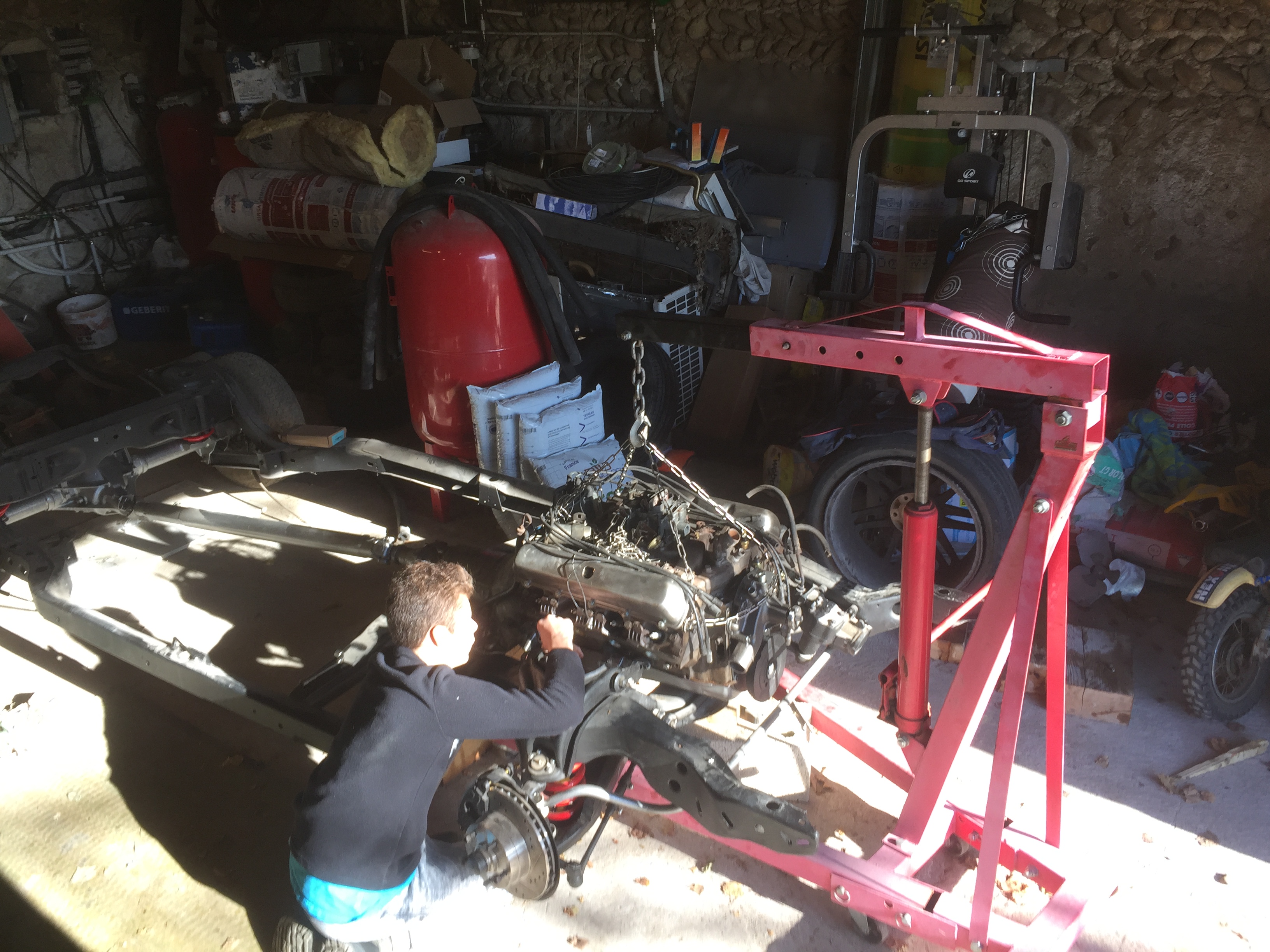

petite avancé sur ma olds
le châssis est terminé le moteur et la boite fini tout est a sa place je vais maintenant m'attaqué a la caisse sablage du dessous traitement de la rouille
et entre deux je vais me trouvé 5 minutes pour faire tourné le petit 350ci :mrgreen:
les pistons tout neuf ;-)

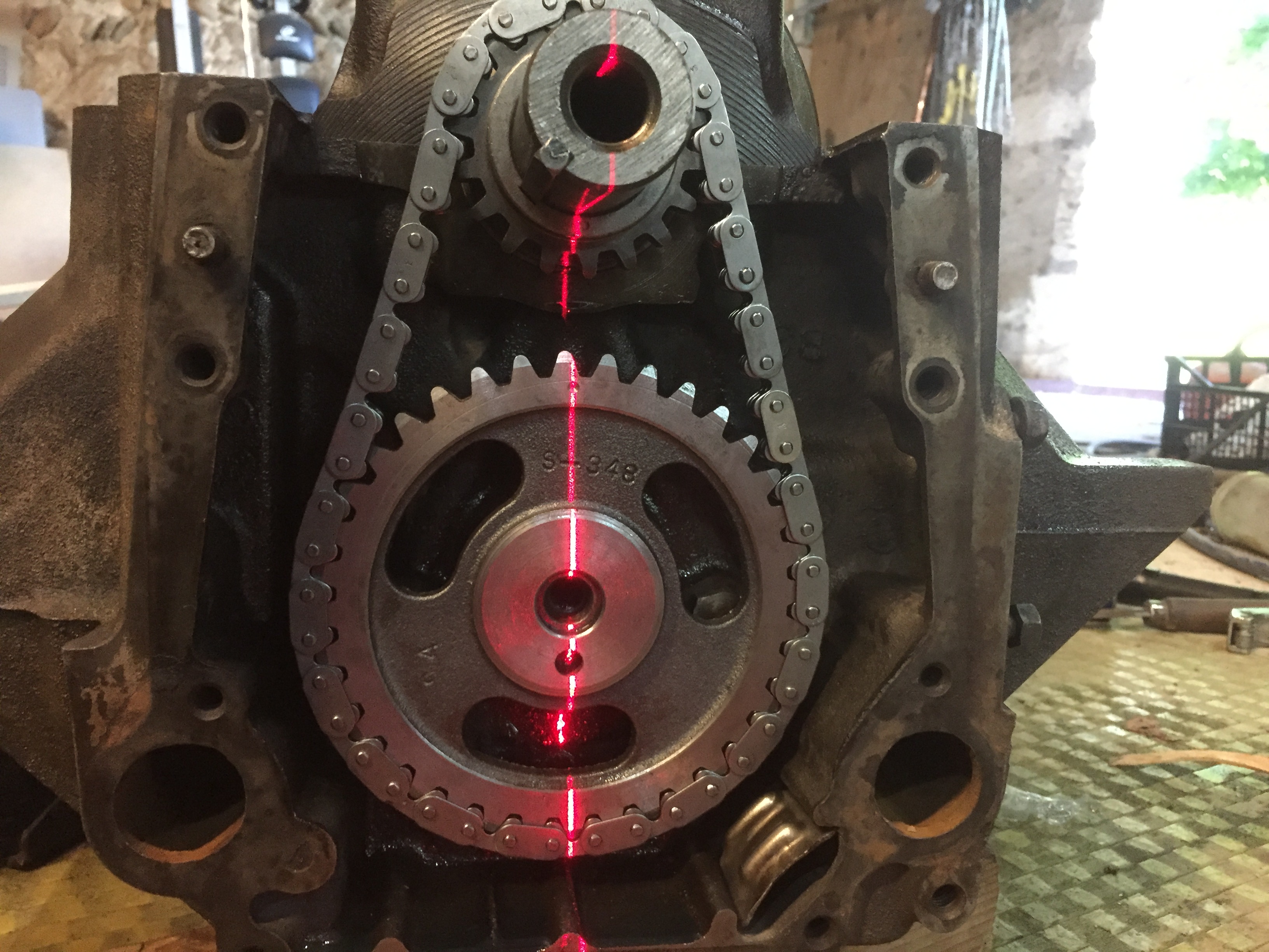

distri
distri
remplacement des paliers de l'ACC outil maison
petite refection du pont gros nettoyage de l'intérieur remplacement des joints et roulements
retour a sa place il est sortie de la bloqué il y a un an déjà

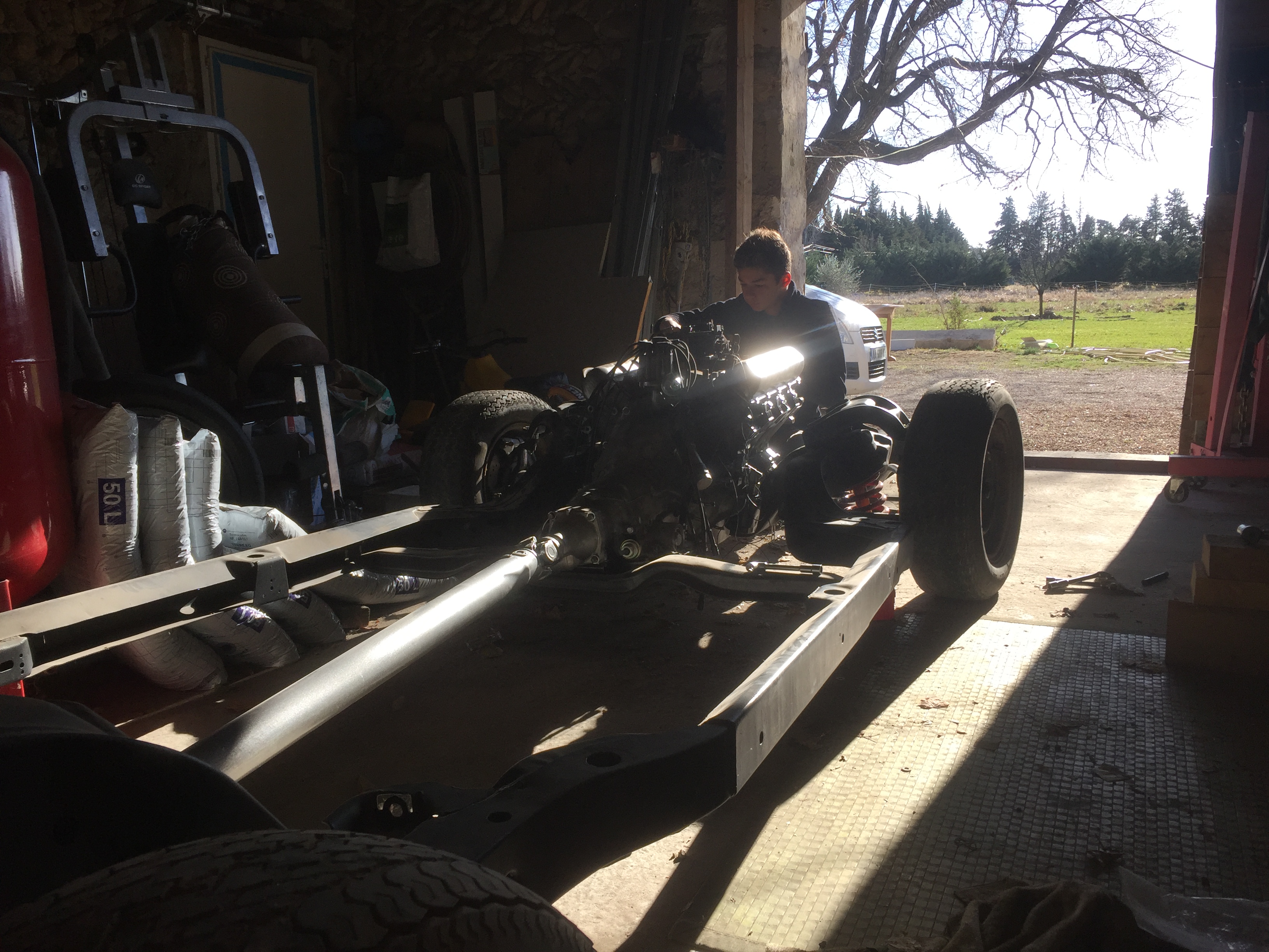

mon petit mécano
mon petit mécano

Le fiston doit être heureux comme tout de pouvoir passer du temps avec toi.
