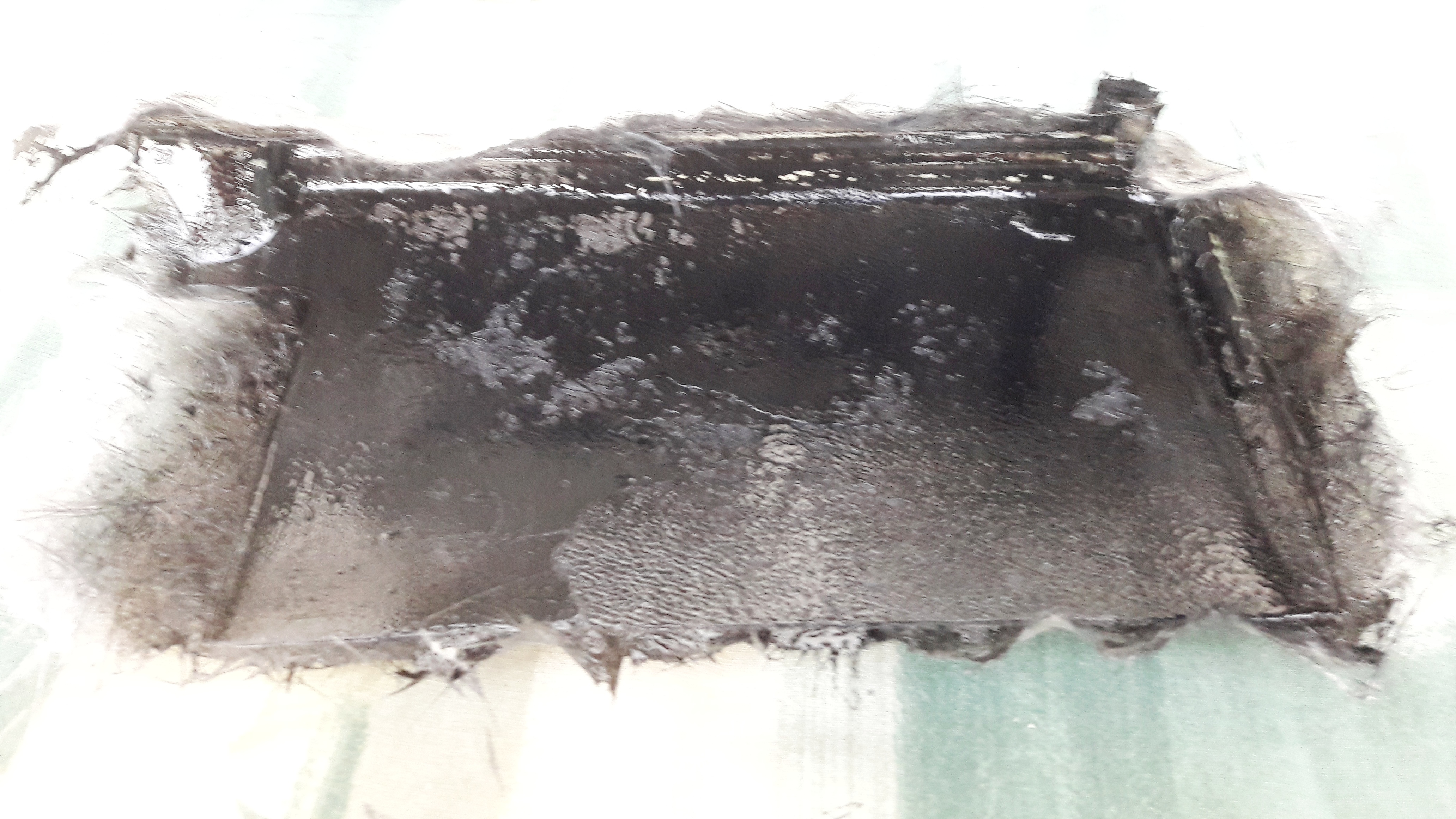

Premier essai de moule en fibre pas terrible mais la forme est la, et je testerai de faire une pièce avec pour me rendre compte du résultat...
La photo ne rend pas bien, il y a des défauts mais ça devrait aller
Affaire à suivre...
Moule sur le quel j'ai passé un coup de peinture histoire de faire ressortir les défauts

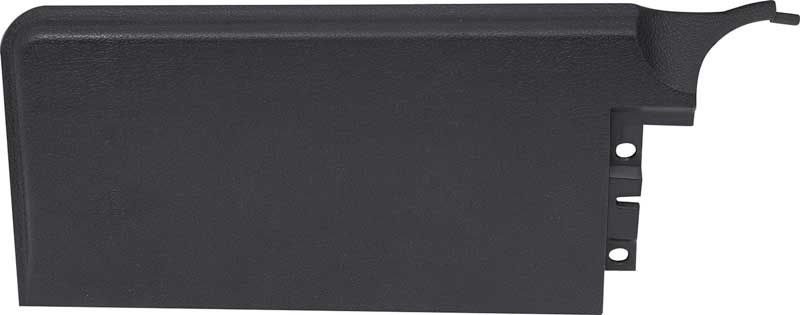

Pièce moulé : left hand lower dash plastic trim

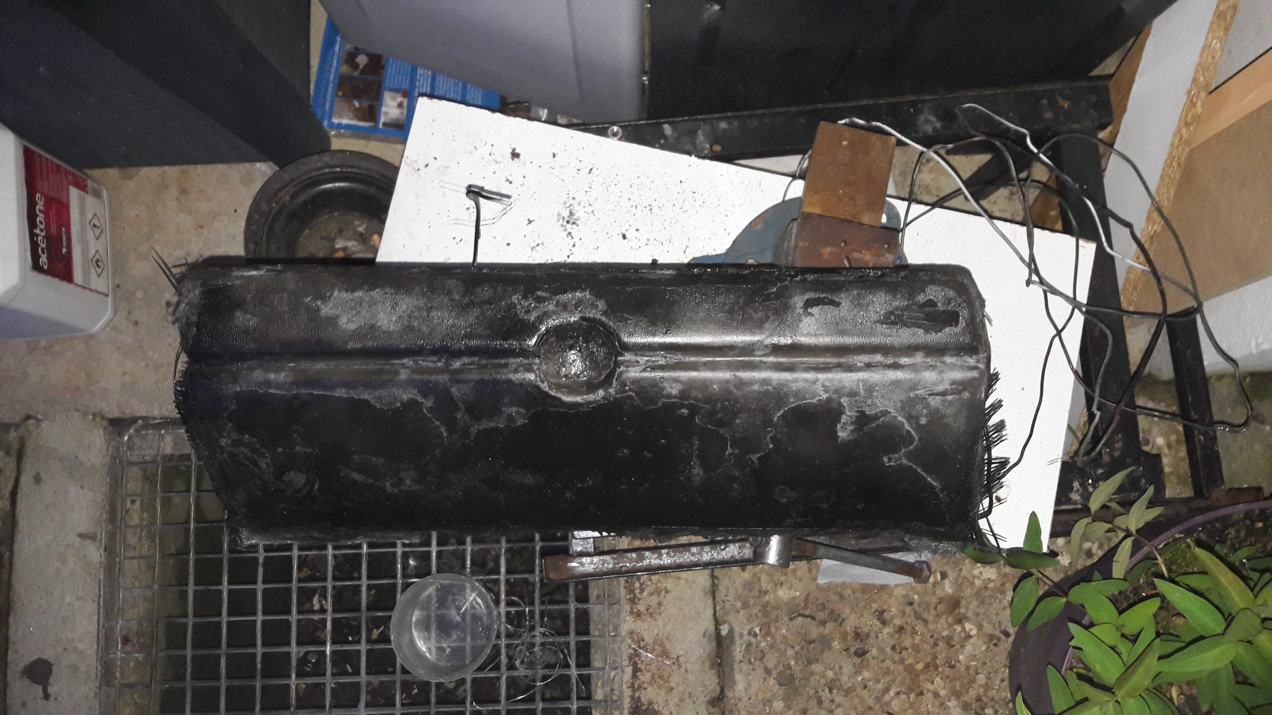

J'ai réussi à faire un moule assez correcte de la glove box door et ensuite une copie.
La voilà encore brut et avec un voile de noir pour faire ressortir les défauts pour mieux les corriger

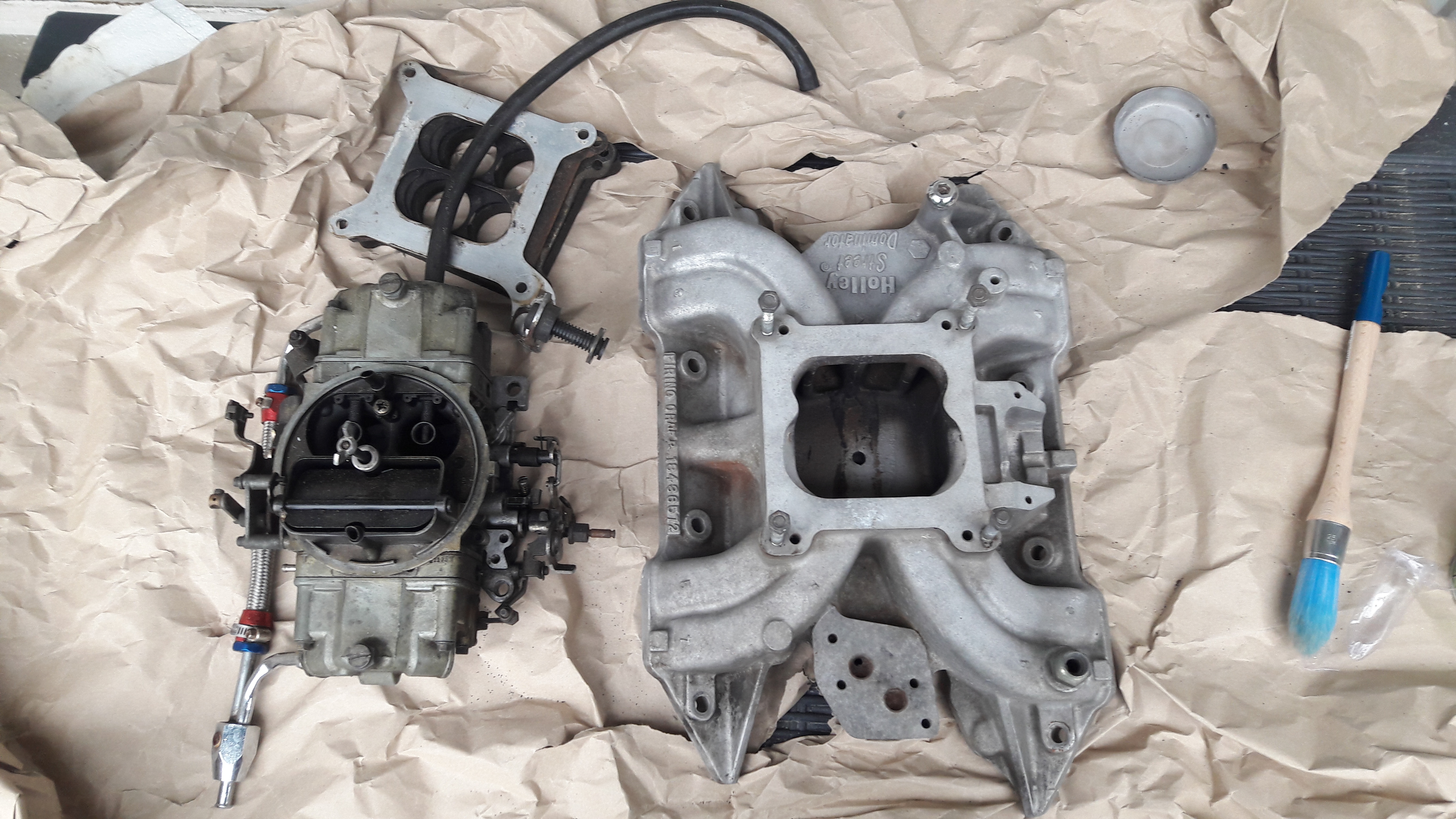

Weekend dernier, nettoyage de la pipe d'admission et du carbu avec un changement de tous les joints

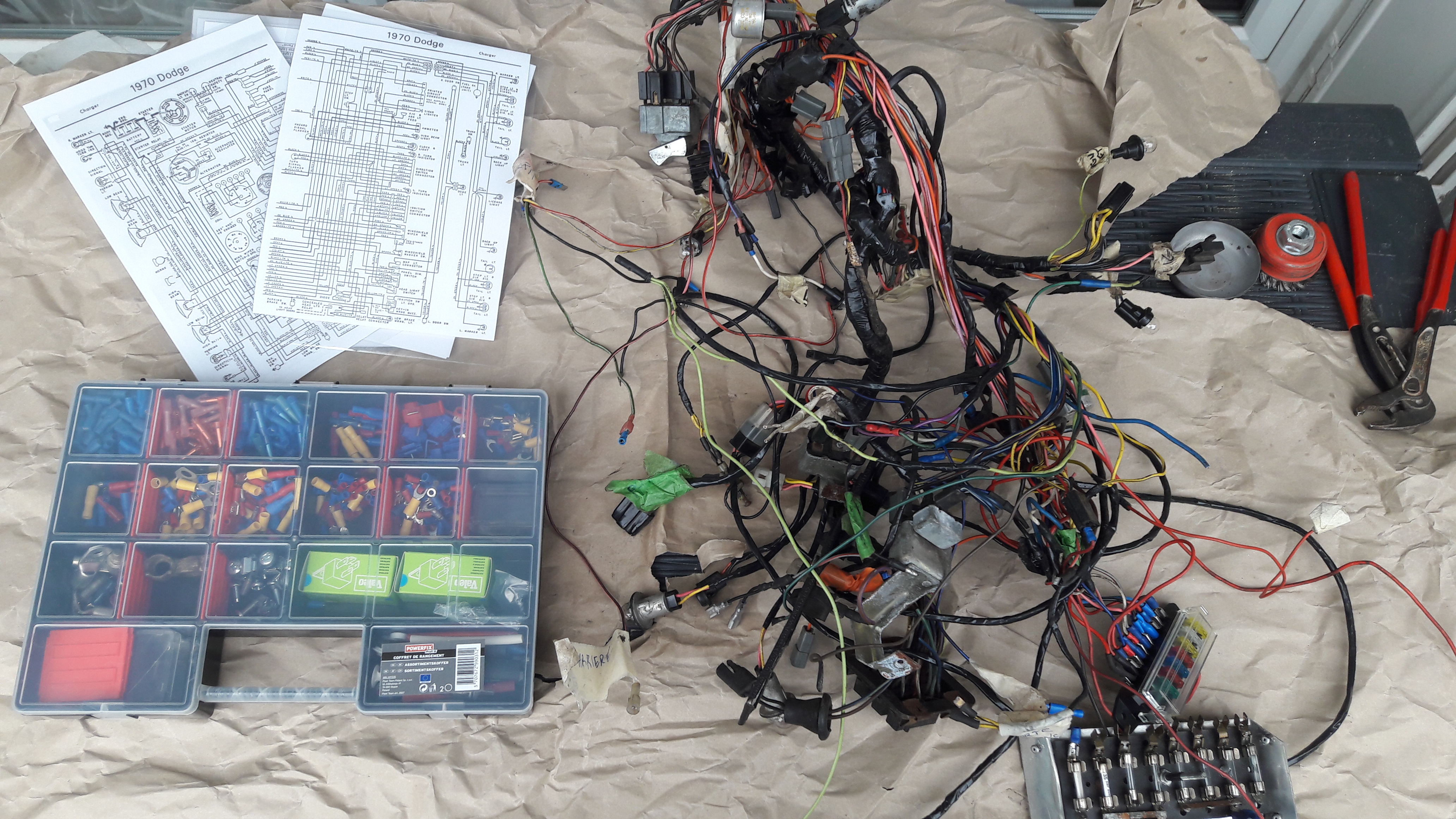

Et aujourd'hui prise de tête à essayer de comprendre ce qui a été fait dans mon faisceau

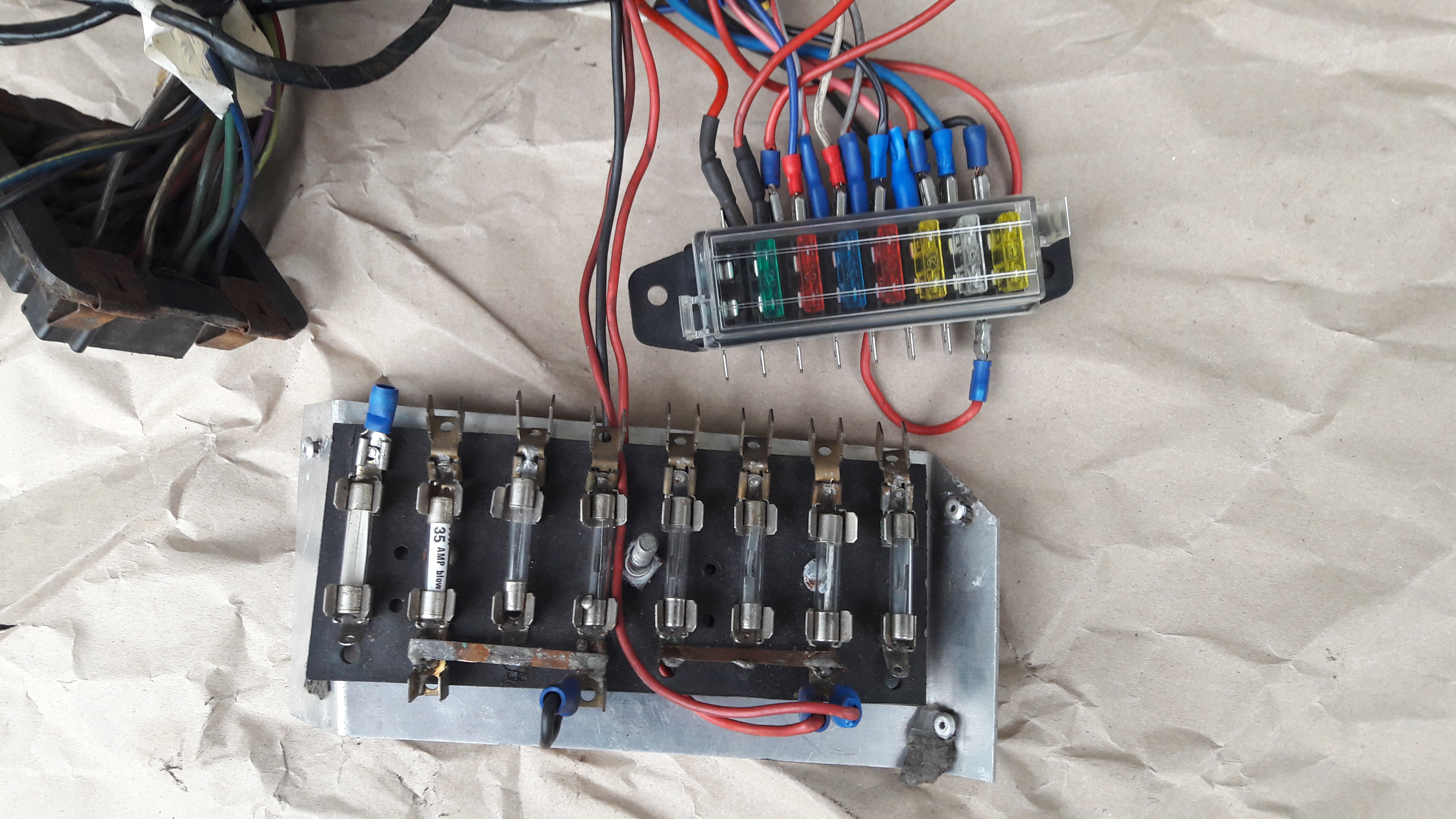

changement de ma boite à fusible pour plus récent

Pas de gelcoat de finition pour l'instant, j'ai poncé la copie et mastiqué pour les défauts, essentiellement quelques bulles d'air (c'est ma première fois...)
je pense mettre un apprêt de finition et peinture.
Je ferai des photos avant la mise en apprêt et à la peinture
