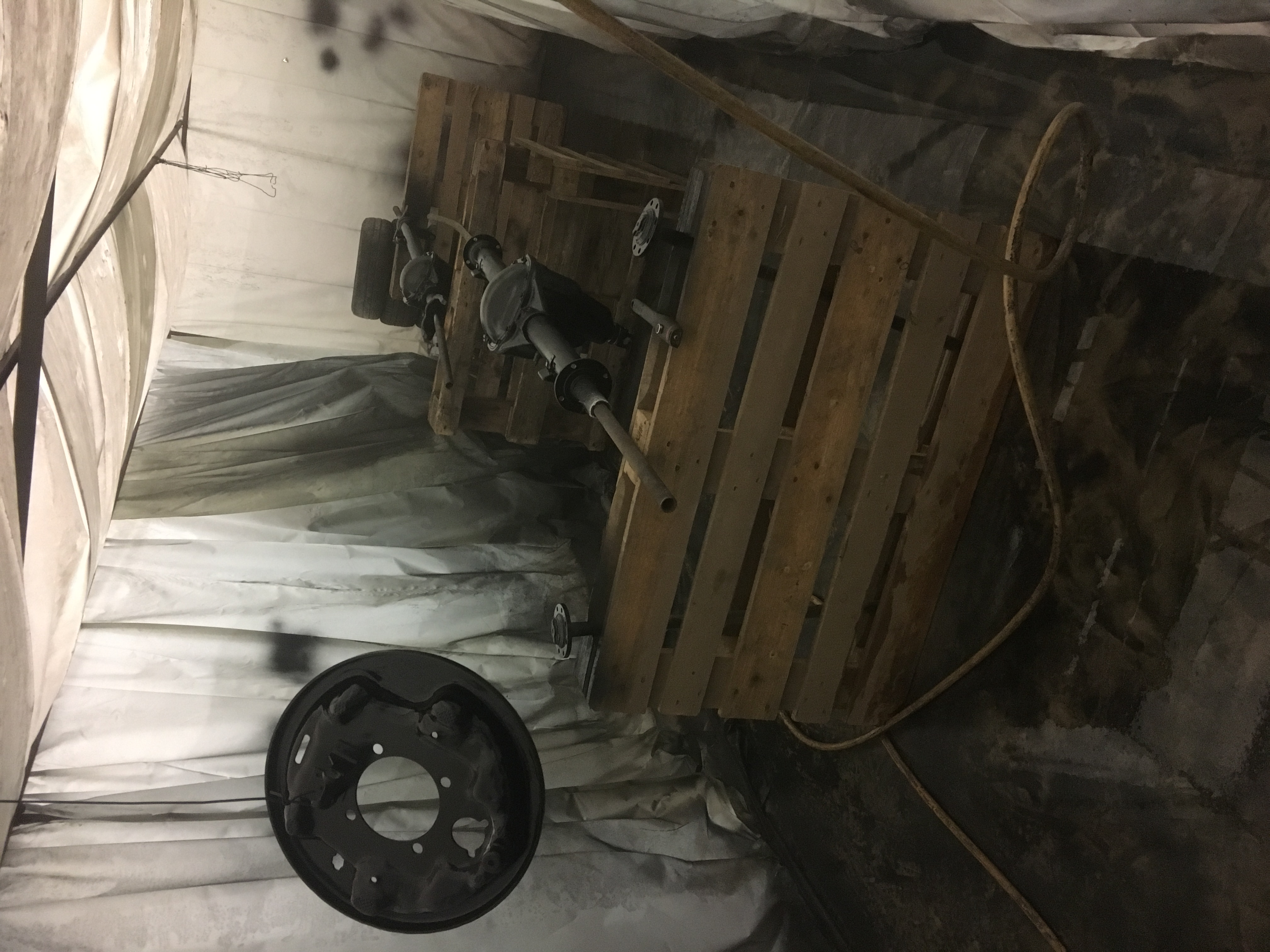

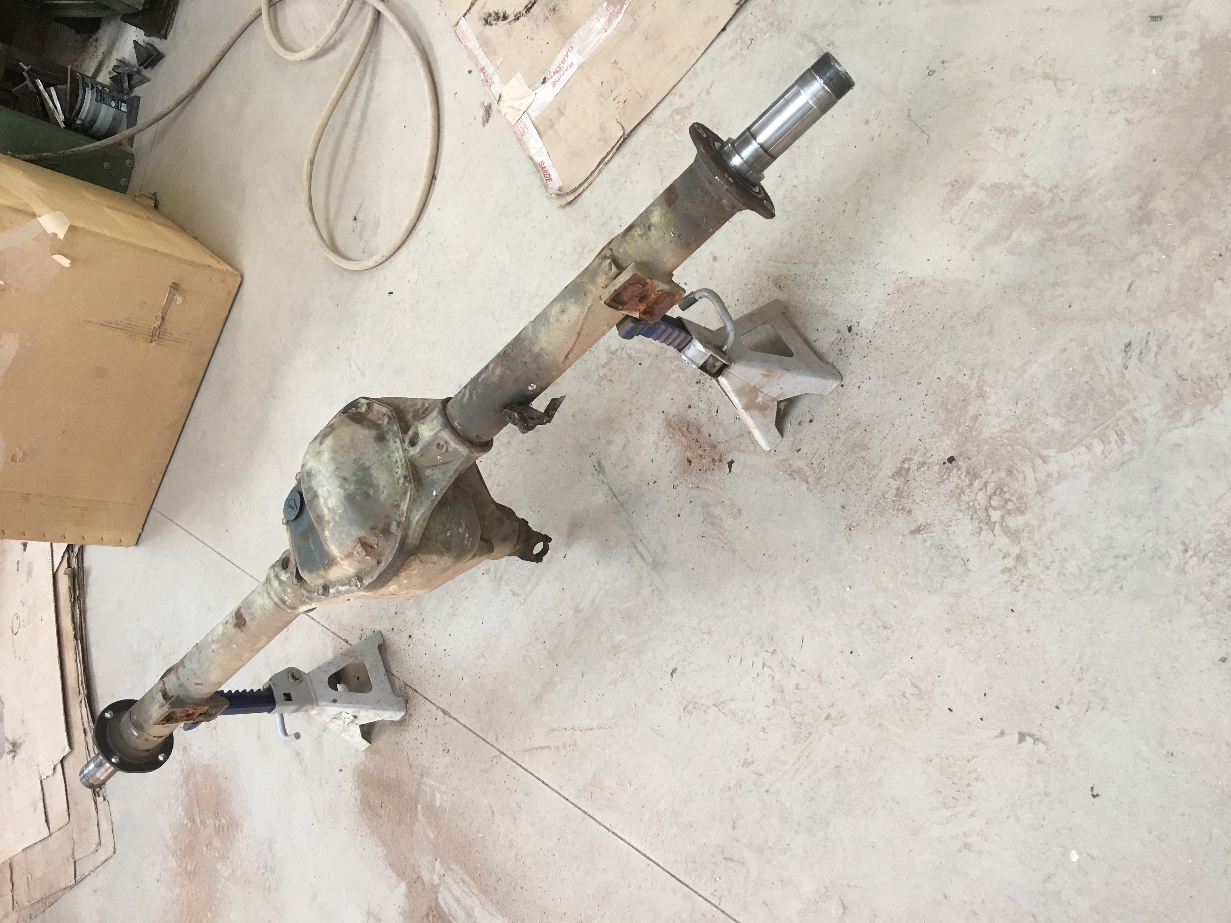

J'ai réussi à trouver une petite heure pour mettre en piece le pont arriere pour un sablage à venir
Re: Restauration d'un w200
tu verras la difference une fois sablé et repeint c'est le jour et la nuit et la ça te motive..... :whistle:

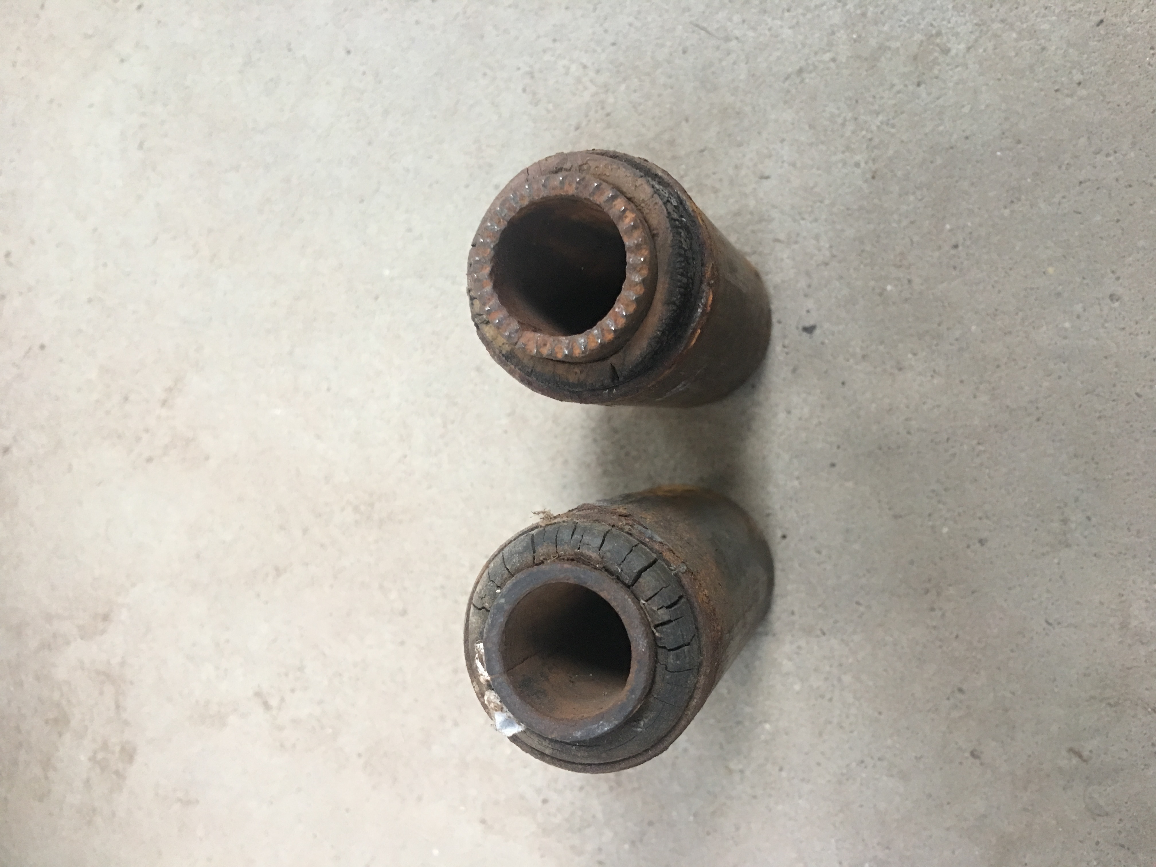

je suis en train de remonter les silentblocs de lame, jumelle... j'ai des silentblocs gros diametre et petit diametre jusque la pas de probleme sauf que sur les petits modele le cylindre metallique interieur sur ceux que j'ai recu , est cranté mais d'origine j'ai des modeles cranté et des modeles non crantés suivant l'endroit ou ils vont.
y a t'il une importance des canelures

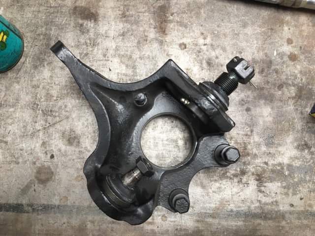

Voila en photo la difference. Sachant que j'ai regardé sur le chassis et y'a des marques de canelure a chaque endroit

Rotules superieures et inferieures remplacées, en moog, par contre il y a une encoche dans le caoutchouc, sur la notice ils disent de la mettre vers l’interieur , ils parlent de l’interieur du vehicule ou l’interieur du moyeu?
greco
Messages : 1133
Message par greco »
cette encoche sert à faire evacuer le trop plein de graisse

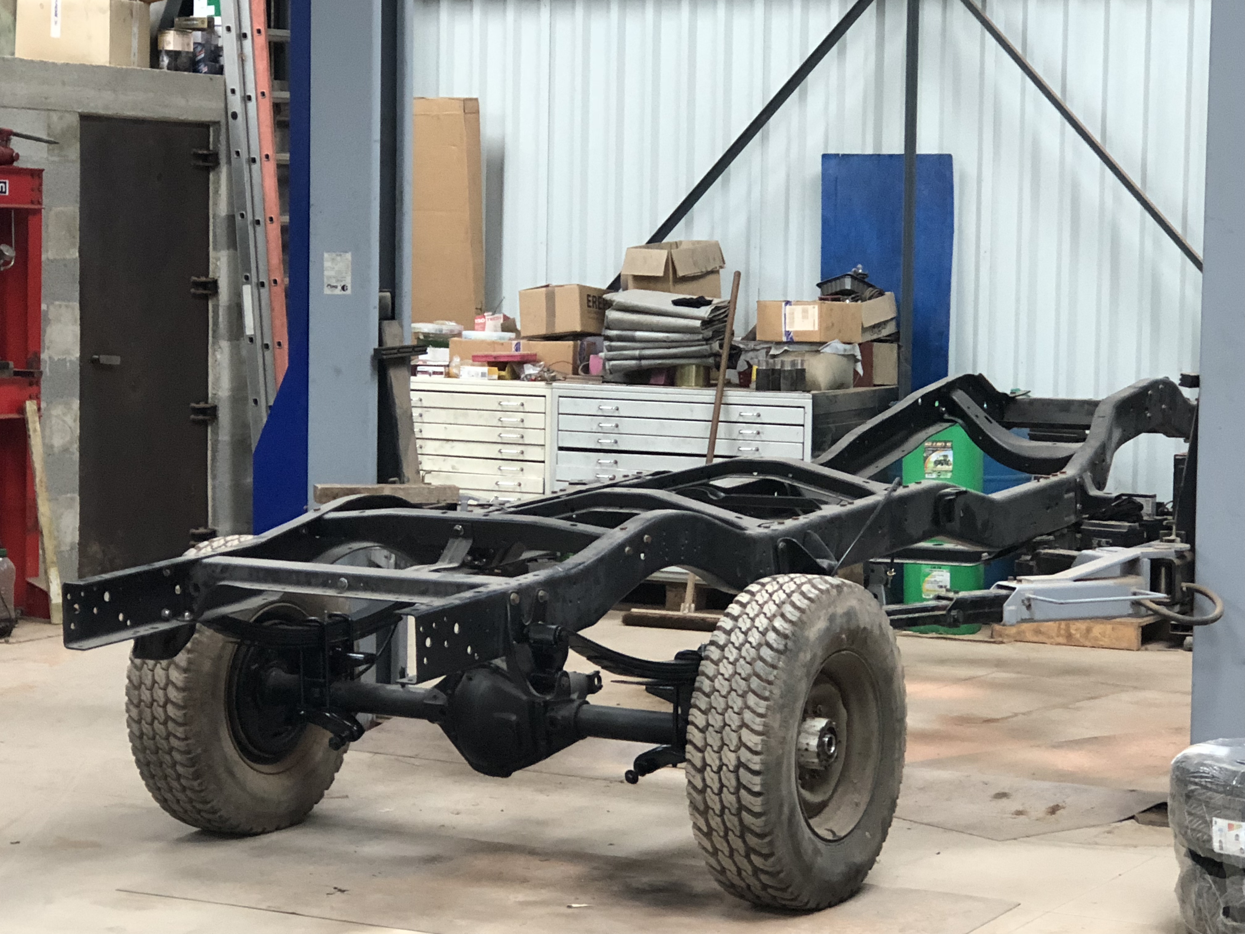

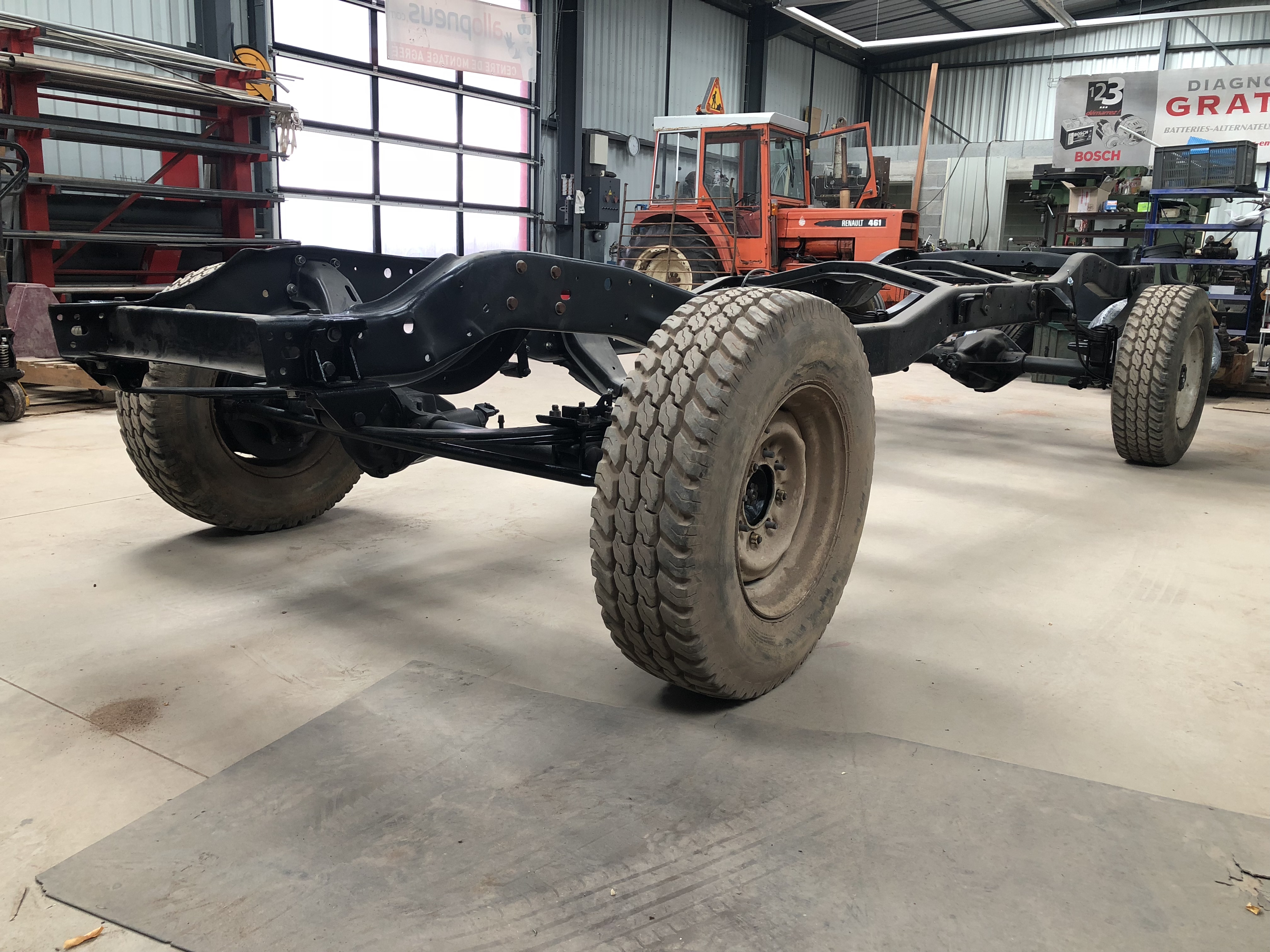

Petite avancé du jour

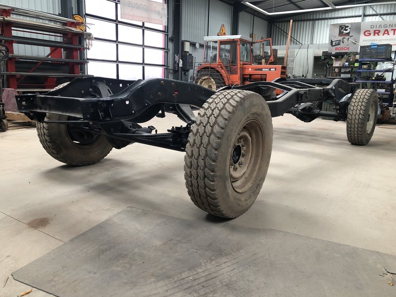

Message par greco »

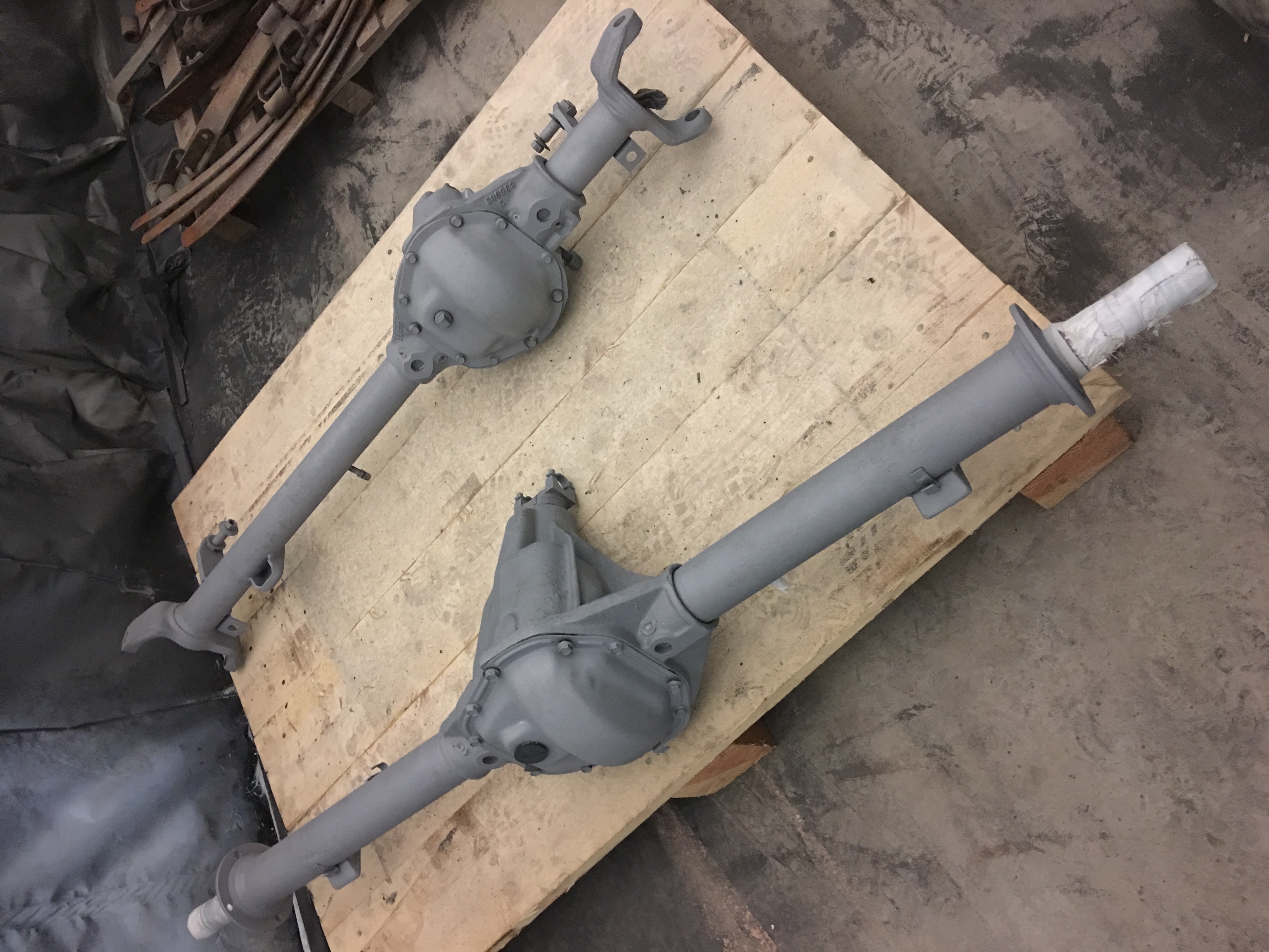

Apres la sablage ben la peinture

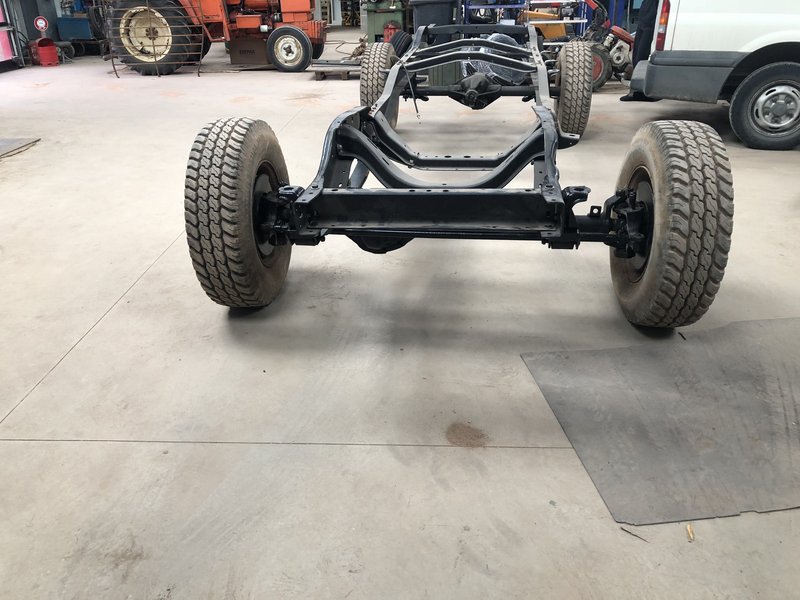

Message par greco »

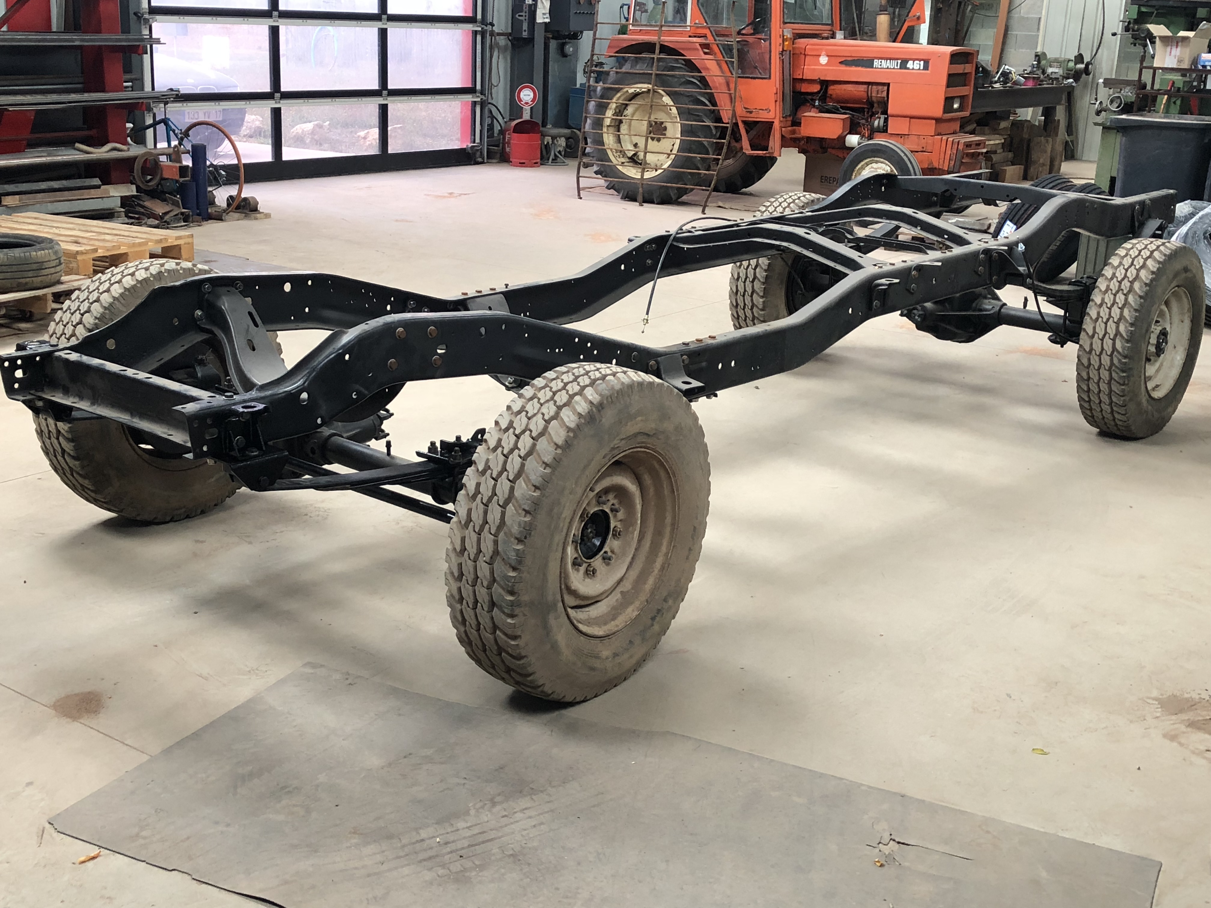

Remontage pont arriere sur chassis

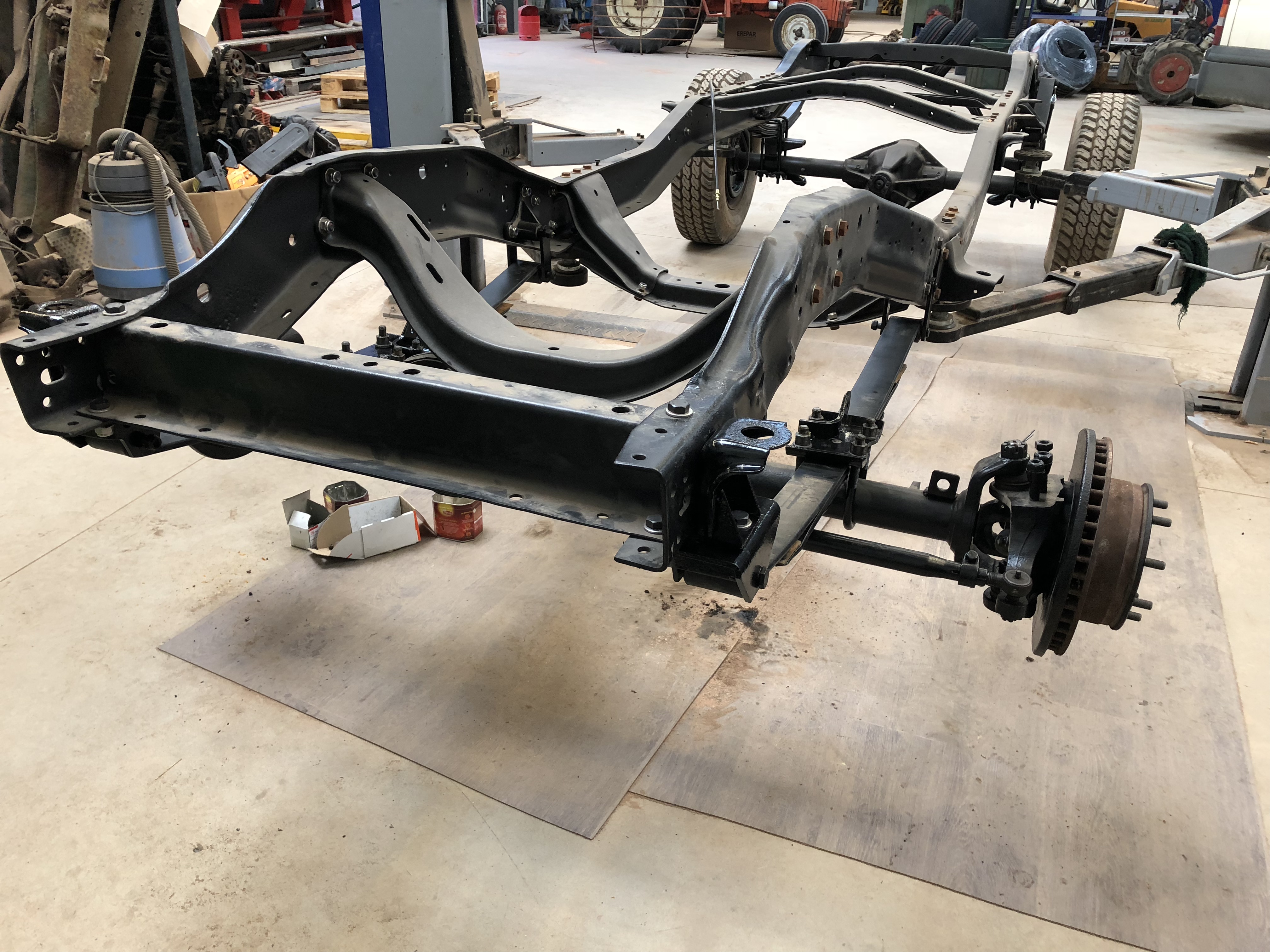

Message par greco »

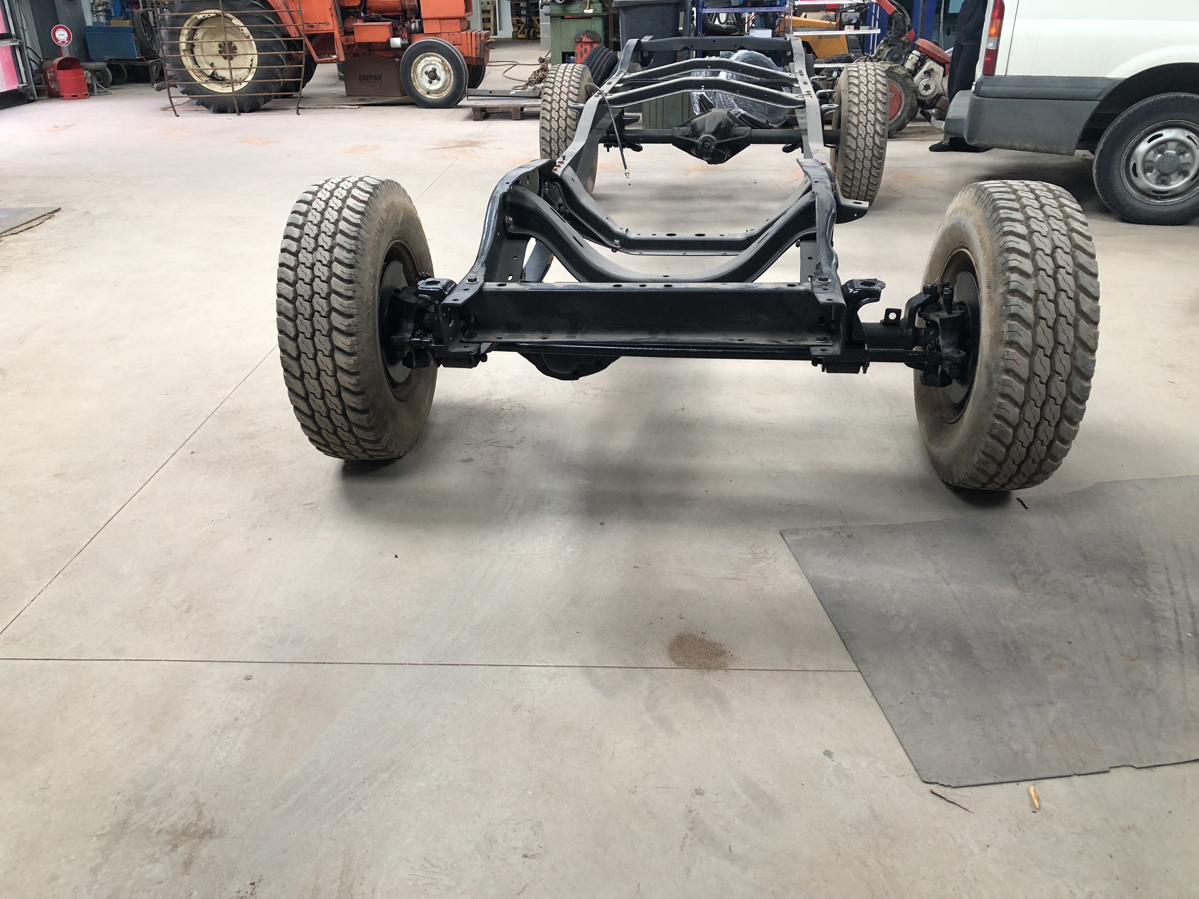

Train avant remonté, demain remontage du reservoir

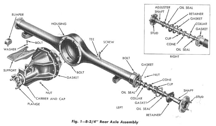

joli tout ça bravo,
petite question les joints spy à l'intérieur, si il y en a, ( pas ceux aux extrémités) du pont tu les as démontés? si oui un petit tuto pour le démontage et remontage serait bien :mrgreen:

Message par greco »
Il y en a pas aux extremitées, uniquement a ras du pont. Je ne les ai pas remplacé, malgres que tout les consommables autour soit neuf, on verra bien par la suite c’est pas sorcié a faire. Si tu parles bien du pont avant, il faut sortir les arbres de trans, enlever le couvercle du pont, sortir la grosse couronne du differentiel et extraire les joints. ( je ne l’ai jamais fait mais vu leur emplacement, en regle generale c’est la bonne methode

Message par VINCENT »
Merci pour ta réponse sur les 8 3/4, sur l'axe il y a 2 joints spy un a l'extrémité et un à l'intérieur, (c'est pas à l'ordre du jour chez moi) c'était juste pour savoir si tu en avais un (un de chaque coté, donc deux) à l'intérieur comment tu avais fait pour le changer...............et surtout remonté, faut virer le differentiel en tout cas
