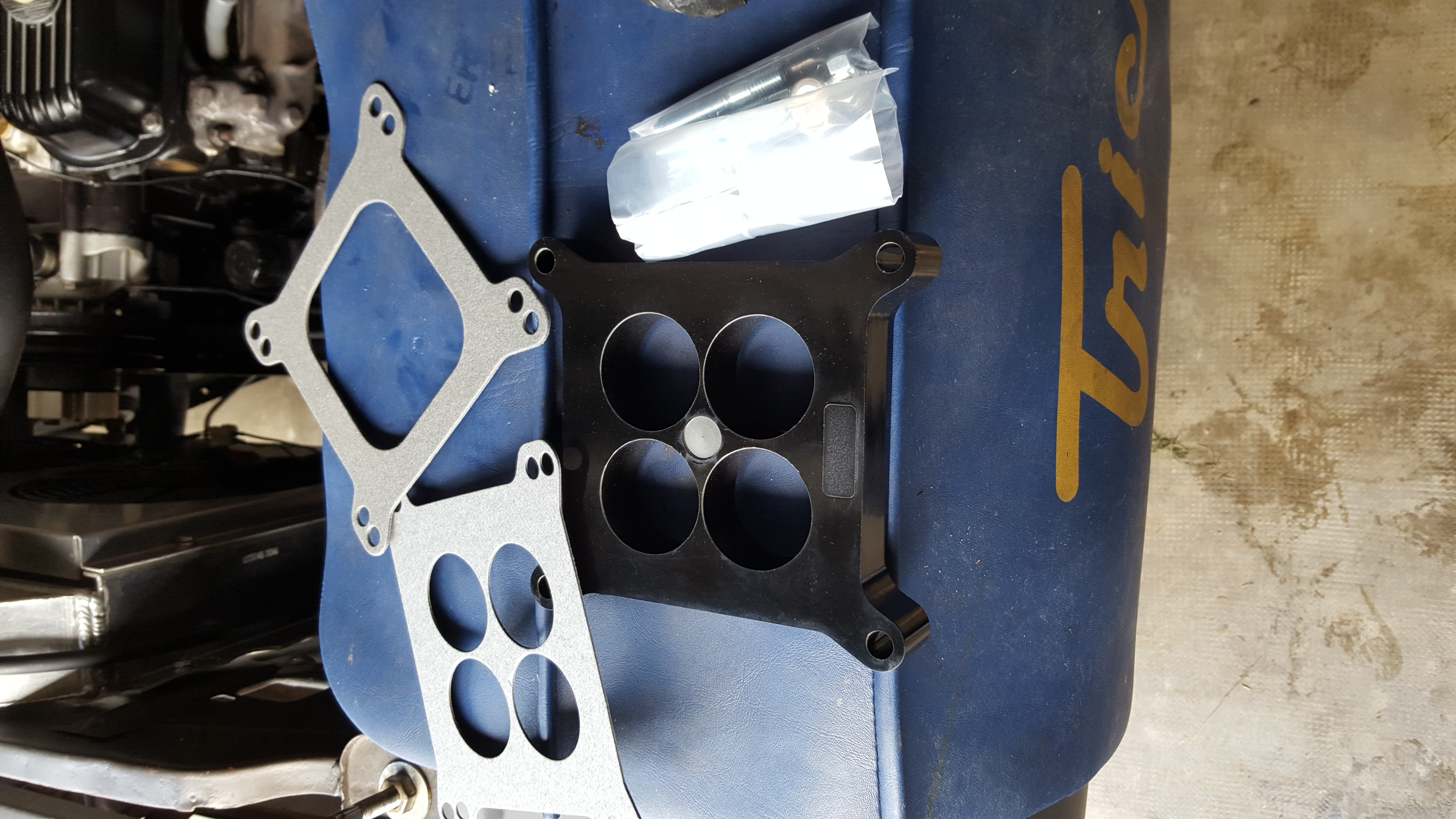

Installation d'un spacer (1") et écartement du passage de conduit d'essence. Tout est monté, on verra dans les jours à venir si ca fonctionne !
On retirer le carbu :

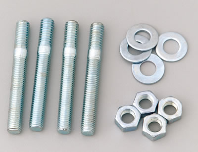

Spacer Summit d'1 pouce (ca paraît plutôt balèze, mais au moins si ca vient de la je serait tranquille). A savoir si vous avez un small block avec le spacer 1" le filtre à air arrive a ras du capot, on ne peut pas mettre plus épais !
Ne pas se faire baiser non plus, il faut bien commander les tiges filetées dans la partie "suggested parts" de summit, sinon montage impossible :wink:
Et hop, on remonte le tout, d'une simplicité enfantine :D
Plus qu'à voir si ca venait vraiment de la.. j'essaierai ca quand il s'arretera de pleuvoir, région de malheur :D
