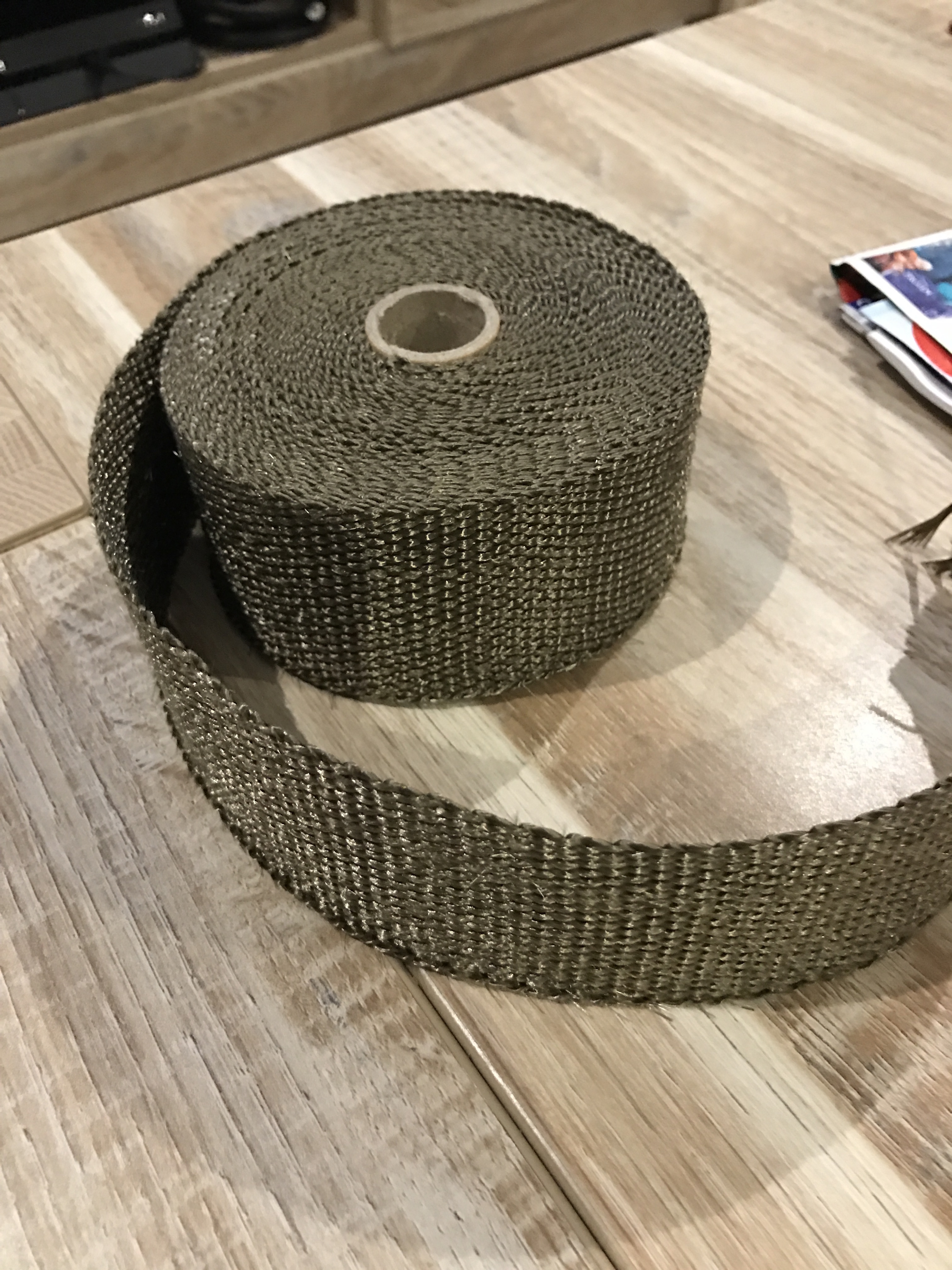

Tu me diras ce que tu mets comme bande de protection scary, j'ai le meme soucis.
Si par malheur, le fil touche cette protection, c'est le feux d'artifice d'etincelles.

Slt Sly,
c'est de la bande que je mettais sur ma Harley, (acheter sur amazon, tu tape:Bande Isolant Thermique Collecteur Echappement).
8€ le frais de port inclus: rouleau + des rislans en alu.

Aie, dommage que ça existe pas en version autocollante car la je vois pas comment les plaquer
avec du rilsan
Regardes bien les ptits bouclier thermique, pas facile d'en mettre ici avec de la bande.
avec du rilsan

Sinon tu peux aussi mettre de la gaine thermique sur tes fils de bougie au niveau du passage avec le collecteur. Ca t'eviterais de te prendre la tête a proteger tout le collecteur.

Ha oui effectivement, plus facile pour moi car c'est un 4/1 céramique.(pas le fonte d'origine comme toi)
J'ai déjà des gaines sur 2 fil de bougie Desmo, mais ca a chauffé et un peu fondu quand même:)

C'est cool si sa roule a nouveau, plus cas re-régler ton carburateur du coup ... Par contre pour les bande thermique y parait que l'humidité s'infiltre dedans et du coup ferais pourrir le collecteur rongé par la rouille

Plym, je ferais gaffe à l'humidité sous les bandes, après le 318 ne devrais pas resté des années:) quand mon 500 sera prêt ca devrait aller bcp mieux
