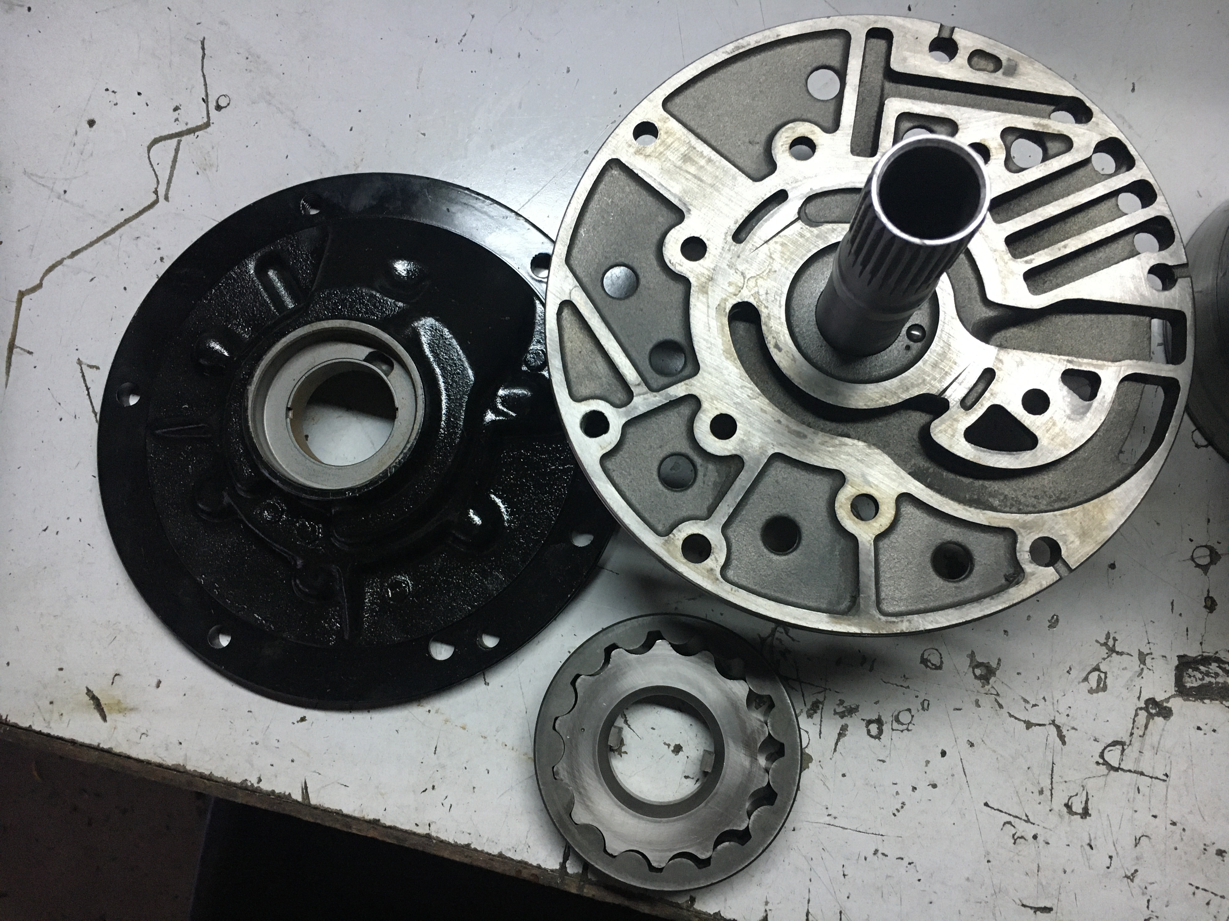

Sur ton lien il n'y a que le stator , je ne vois pas le rotor qu'il faut changer vu l'usure du frottement. Normalement les pompes sont apairées question stator / rotor

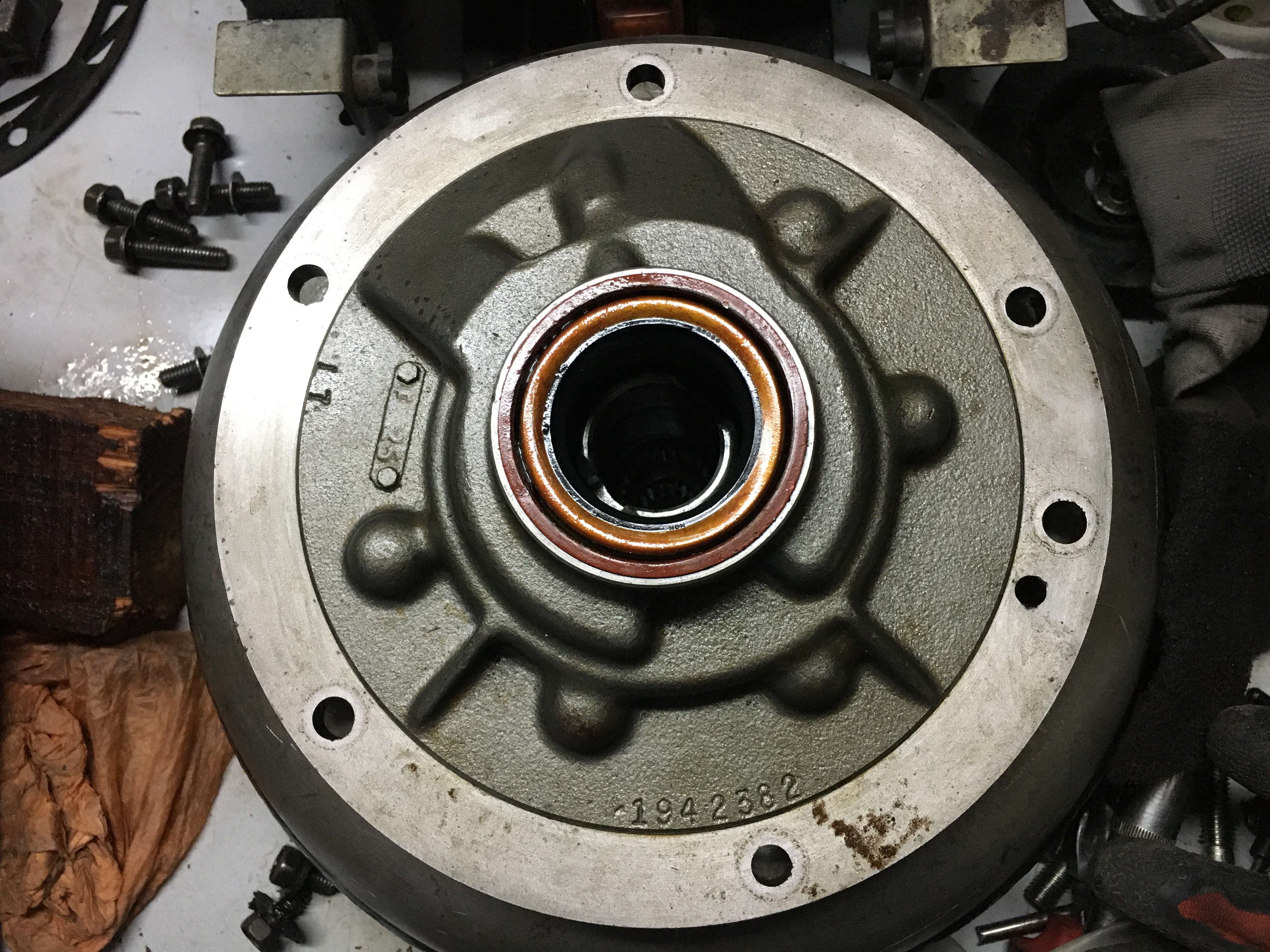

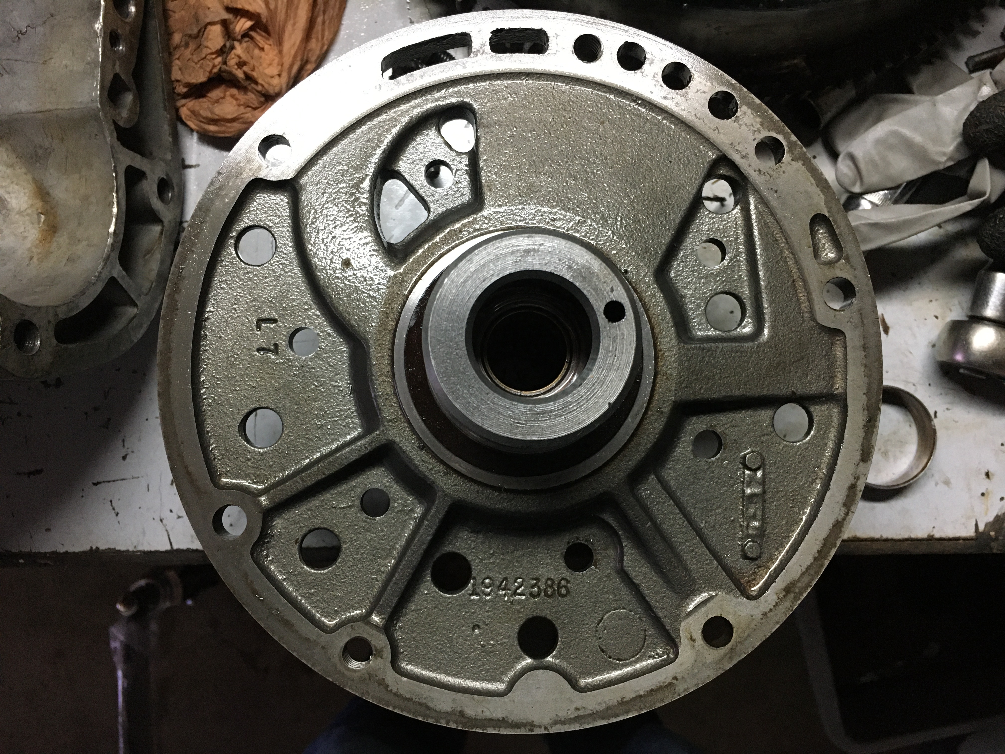

Salut, voici les seuls inscriptions ;
Je ne savais pas qu’il fallait stator et rotor appairés , mais le stator c’est le corp de pompe c’est ça ?
Même si il n’a pas de trace d’usure c’est impératif ?

Je me suis mal exprimé, il faut que les deux "engrenages" soient apairés. Ce que vend oregonperformance.

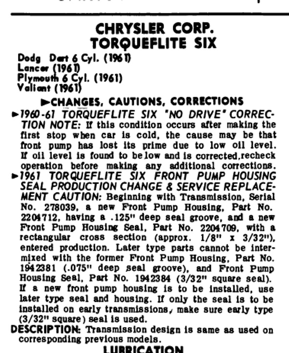

1942382 c'est un "casting number" donc pas le numéro du parts manual mais d'après le Parts manual 1960 le "housing" a comme numéro de pièce 1942381, sachant que n° de pièce et casting sont souvent très proches.
Ce qui est très curieux que sur le Parts manual 1961 le n° de pièce a changé et est devenu 2204712. Mais il est possible que le housing n'ai pas changé extérieurement et que le numéro de casting soit resté.
Il y a un changement aussi sur les "rotors package" , 2196796 et 2240302, curieusement ça dépend du moteur (up to et after P22 1 18)

Déjà une réponse pour le changement de housing entre 60 et 61, un joint d'entrée de taille différente

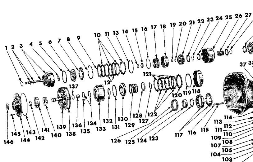

En 1965 c'est toujours le 2204712 housing qui est utilisé (144).
Rotor package (140/141): 2240302
joint 2 1/4" OD (146) : 2124705
joint extérieur 8 17/64" OD (143) : 2204709
bushing (142) : 2466796

Ah oui aussi y’a moyen de récupérer cette parts list ? Car j’ai bien trouvé la doc mais pas de référence, ce qui est pratique pour chercher des pièces.

Pour les "manuals" : http://jholst.net/300resource/index.php , les parts manual sont communs à tout le groupe Chrysler

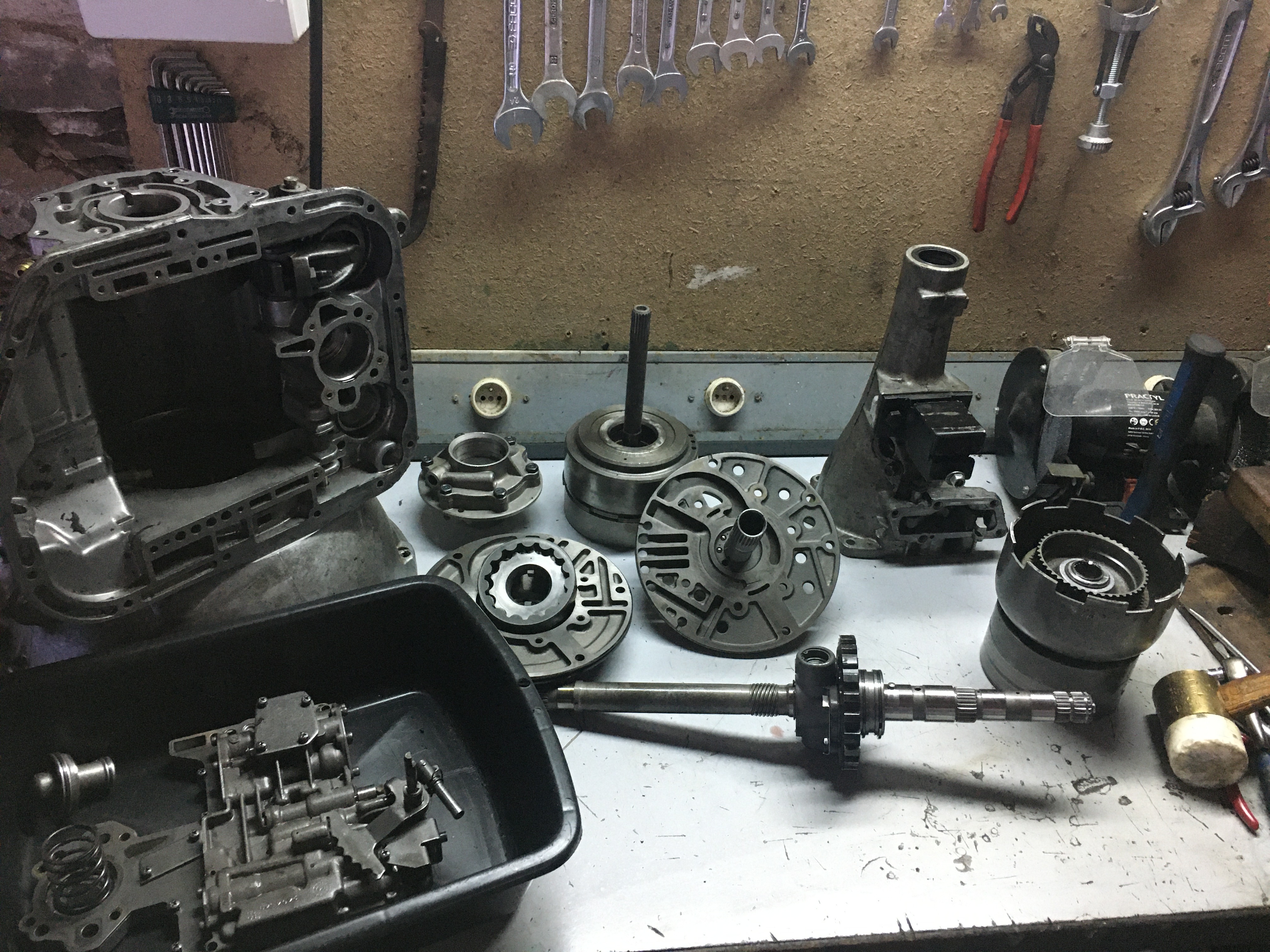

J’ai également décidé d’ouvrir la boîte pour contrôler et permettre un vrai nettoyage histoire de mettre toutes les chances de mon côté pour le prochain démarrage.
J’ai rien d’autre d’abîmé donc j’ai des joints, filtre et segments neufs pour le remontage , seul le convertisseur me laisse un doute sur son nettoyage , j’hésite à le changer...à voir.

N'ayant clairement pas le budget en ce moment pour une vraie restauration, je fais au minimum pour la faire rouler. Je n'ai donc ( oui à tord je reconnais :whistle: ) pas remplacé les disques mais uniquement les joint et quelques segments fournis dans le kit joints que j'avais commandé.
Je n'ai touché à aucun réglage étant donné qu'elle fonctionnait plutôt bien avant que je remplace le joint spy de la pompe a huile de devant.
Je pense avoir ajouté une panne en nettoyant l'ensemble, j'ai rincé le convertisseur à l'eau sous pression pour enlever un max de résidu et visiblement il en restait ( de l'eau ) car hier j'ai vidangé a nouveau, déposé le carter, également le valve body pour contrôler et essuyer au max, je n'ai plus de limaille mais l'huile ( neuve ) était bien claire et fluide. ( j'ai laissé dans un bidon pour décanter et voir si c'est bien encore de l'eau )
J'ai pas eu le temps de remettre la voiture au sol pour essayer mais roues dans le vide les vitesses av + ar passent toutes. A confirmer au sol...
Je vais commander un kit réfection avec les disques et bandes ensuite.( peut-être aussi un convertisseur pour être tranquille )
