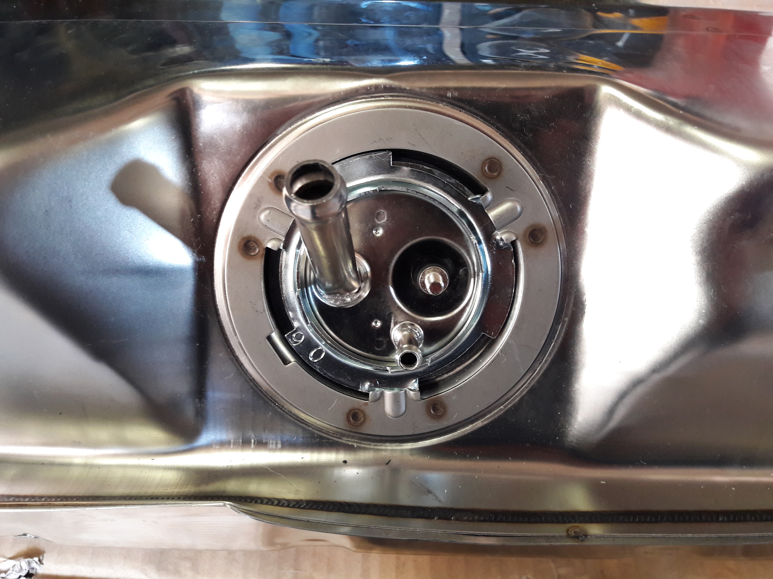

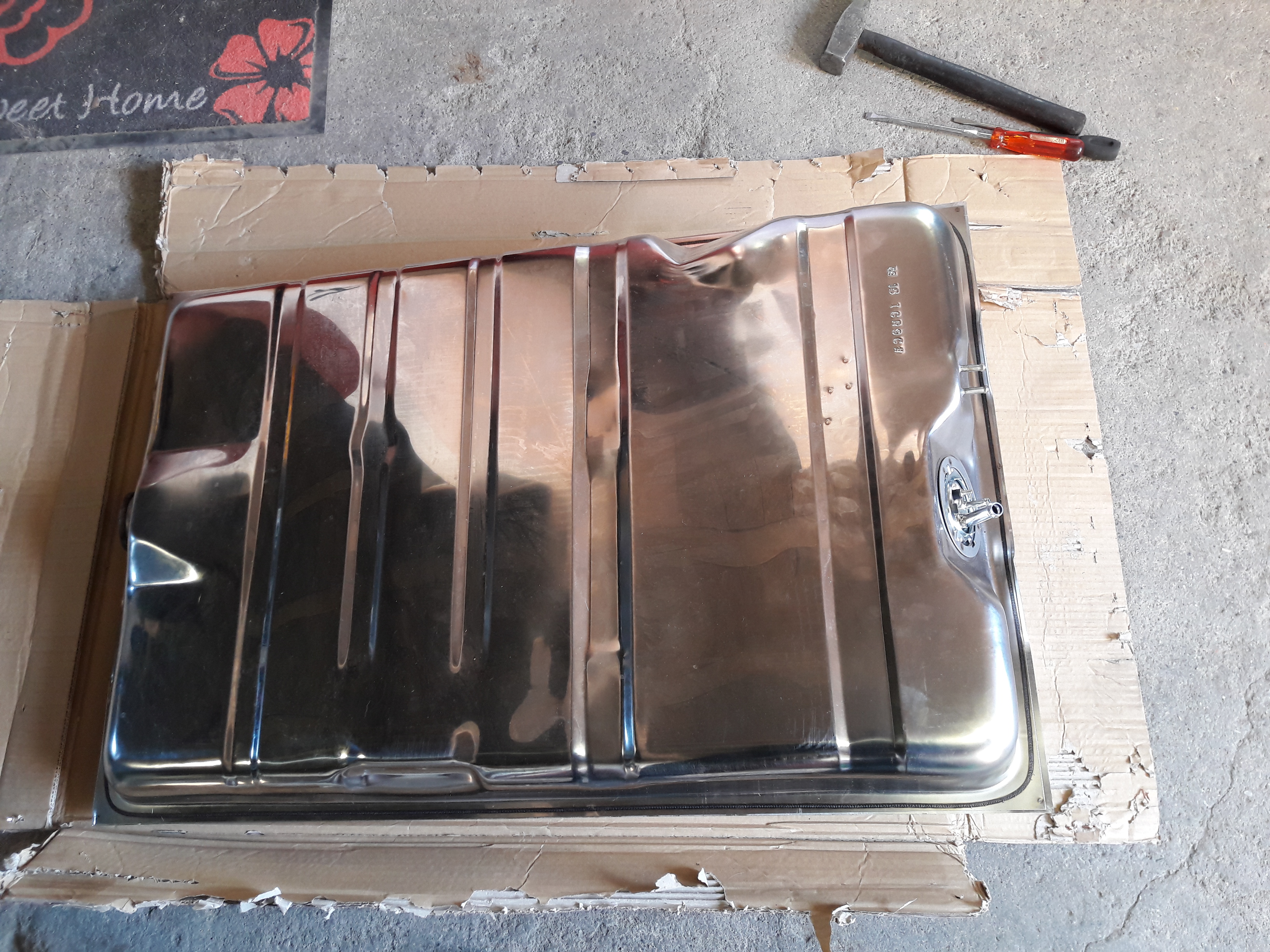

Quelques photos!
Le réservoir! La sending unit gros débit monté!
PS: j'ai même pas galéré une seconde,deux coup de tournevis plat avec le marteau pour mettre le lock et c'est bon.... Quand c'est neuf

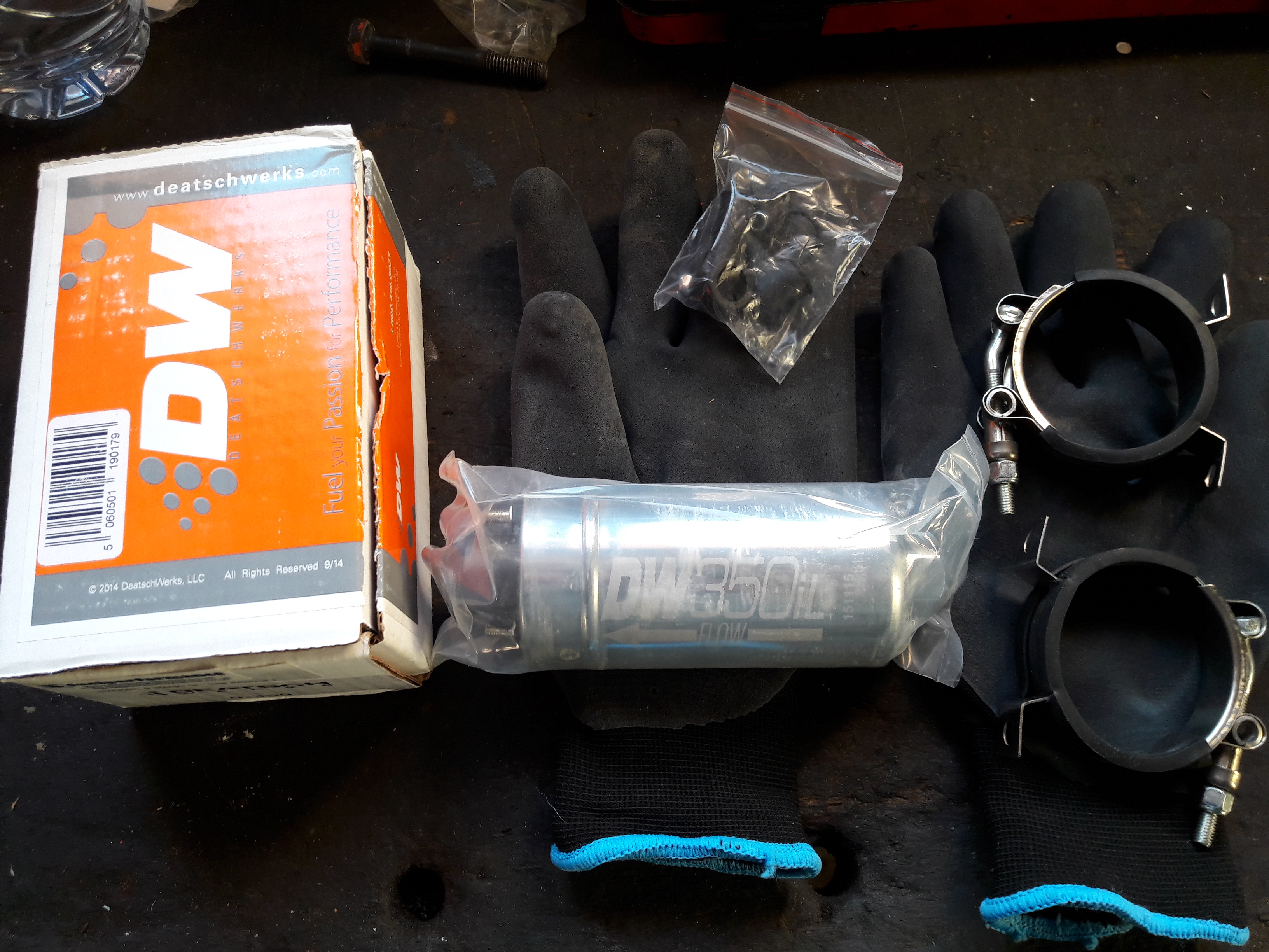

bon je me suis quand même demandé 5 min si je m’étais pas trompé car ça ma fait douter. j'ai aussi reçu ma Pompe électrique 350 lhp compatible e85 sur ebay 200€ déjà en Europe
C'est une Deatschwerks qui peut supporter 750hp donc je vous dirais si c'est vraiment si bien que ça mais vu le prix
j'installe le réservoir demain et prépare ma plaque de fixation pour la pompe et son filtre!

Mon réservoir était à changer de toute façon
Et puis pas le temps de faire des modification / Test avec des truc plastique et des pompes immergées reloue à installer dans nos réservoir et à changer.
Une pompe en ligne tu la change en 30 sec, tu check si tout se passe bien en 30 sec aussi. Et au pire si c'a marche pas bin vu qu'elle est neuve tu la revend
Les modifications dans tout les sens c'est le casse tête si un jour tu dois revenir dessus pour retrouver les pièces, te souvenir que machin bidule. Un montage simple qui reste dans les grandes lignes de l'origine et qui est une bonne tenue dans le temps c'est pour moi un Must have

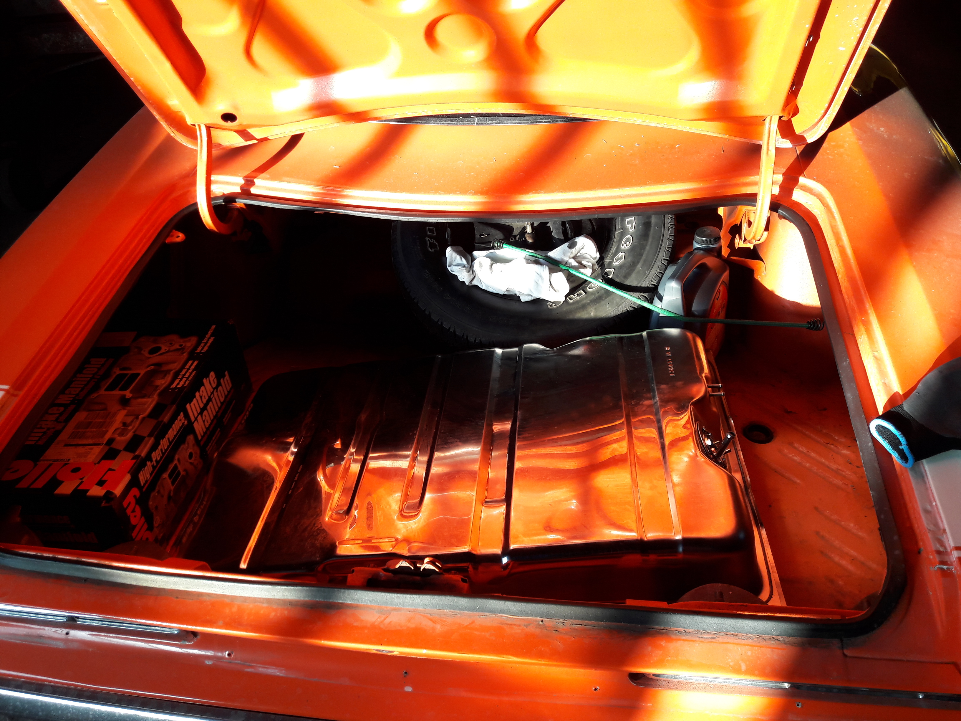

D'ailleurs réservoir monté! Et bin j'en est chié mon salop!!!!
Ne pas oublié une bonne pompe pour vider le réservoir car c'est long à vidé un plein avec des tuyaux dans des jerrycan relié à tout les troues de la sending unit ...
Et prévoir beaucoup de jerrycan
D'ailleurs dans le kit n’était pas livré le truc en mousse entre le réservoir et la caisse et vu que j'avais oublié que c’était la bin j'ai réutilisé celui déjà pas en place. il est propre donc c'est bon!
Prochaine étape, la construction d'une plaque pour fixé le pompe et son filtre et le montage des deux ligne essence du réservoir au moteur, va falloir que ça passe proprement!
