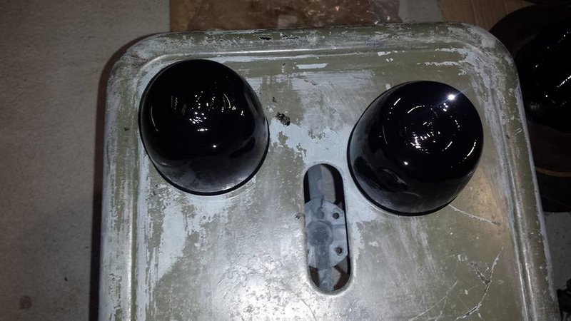

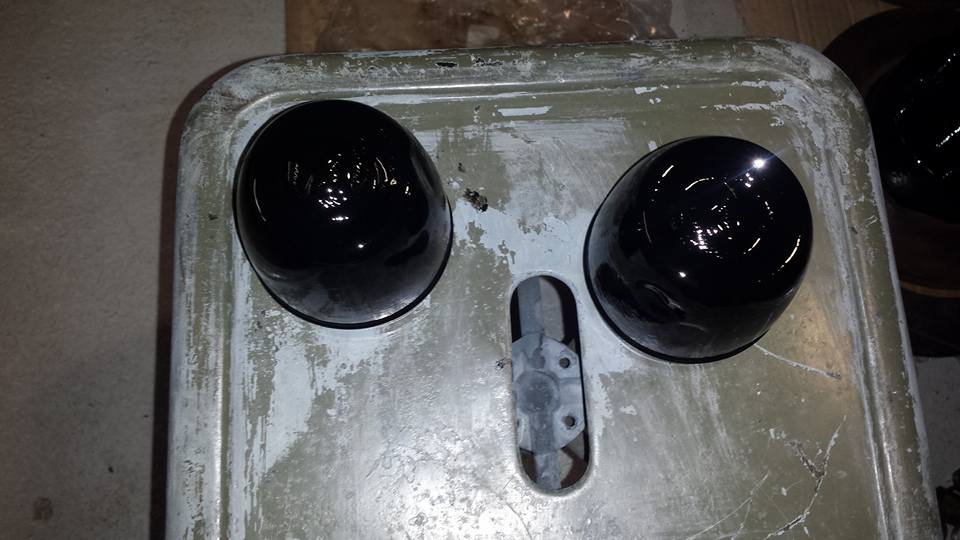

600g d'epoxy préparé, il restait plus rien dans le godet une fois fini

les caches moyeux en avait besoin

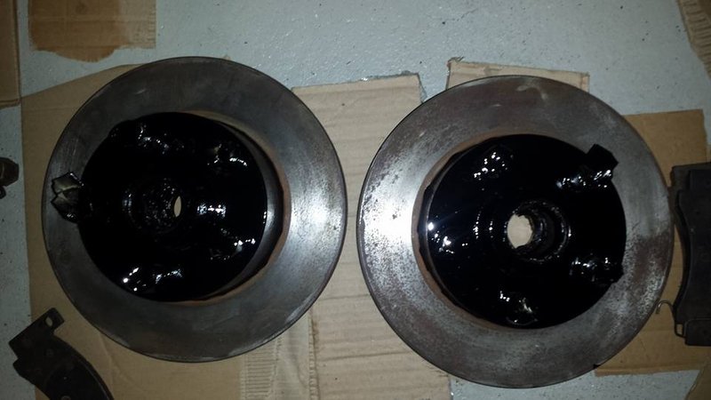

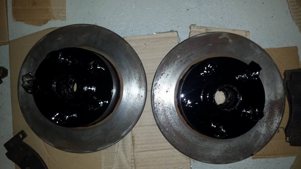

Tommy a écrit :C est le beau père qui a souder cette fois ci, normalement il a un semi au boulot donc je pense que "l effet arc" est du au fait qu il fait ses cordons en balayant de gauche a droite
ou sinon il a souder a l arc c est possible aussi si le semi était pris
Lundi fin du décapage, reste un moyeux et un porte étrier puis mise en époxy du tout dans la semaine
ensuite je vais récupérer l ensemble moteur boite chez Laurent
Puis je vais me peter un ptit stand moteur, pour le rodage AAC etc etc
sans oublier les milles choses a droites et a gauche avant de renfiller tout ca :D :D :D :D
On y est pas encore mais ca sent bon :pray:
C'est propre tout ca, quel plaisir de rendre les pièces d'origine dans un état quasi neuf :D

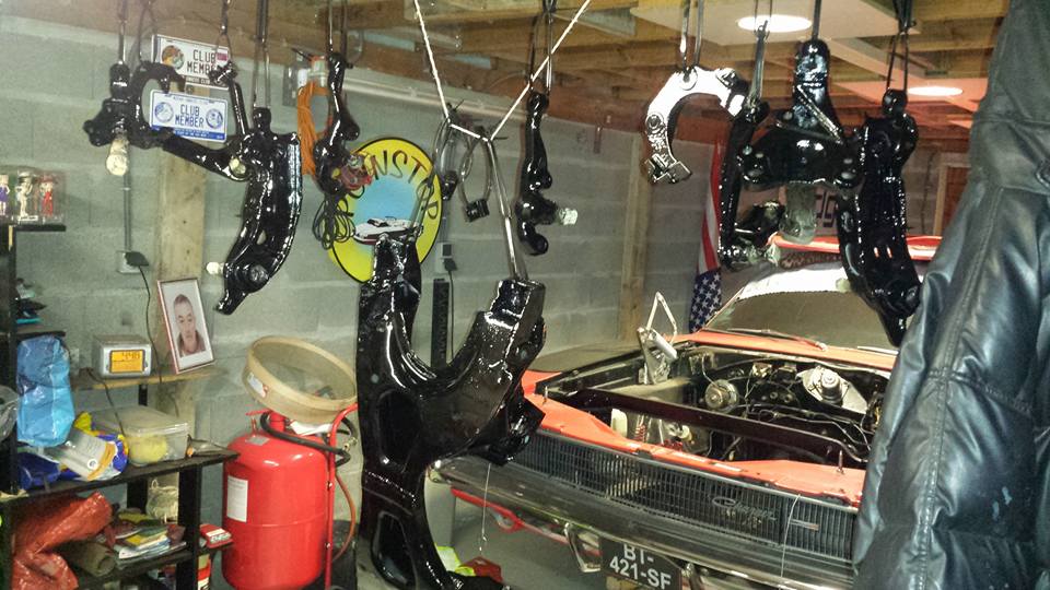

Bon ya la moitié de monter, pris par le temps on a stopper la mais:
Le berceau, les bras, les triangles, les suspatte koni et les barres de torsion sont en place
Tout s est passer a merveille au remontage, c est super plaisant... :D
j ai meme présenter la crémaillère sur le berceau ca fit sans aucun souci, reste a voir avec les collecteurs en place si faut modifier le 1er tube pour laisser un jeu de 2" mini avec le boitier de la crémaillère.
Par contre les logement triangles sur les tourelle de suspensions et le triangle en lui meme c est un peu de chewing gum le truc hein, j aurais penser l ensemble plus costaud quand meme.
Pour pas faire de connerie, les vis excentrique des triangles se serre bien les roues au sol? la on a pré serrer et on compte serrer roues au sol

Pour pas faire de connerie, les vis excentrique des triangles se serre bien les roues au sol? la on a pré serrer et on compte serrer roues au sol[/quote]
c'est bien ça, et pour les bras inférieurs, c'est pareil...
sinon, tu flingue les silentblocs en un rien de temps.
