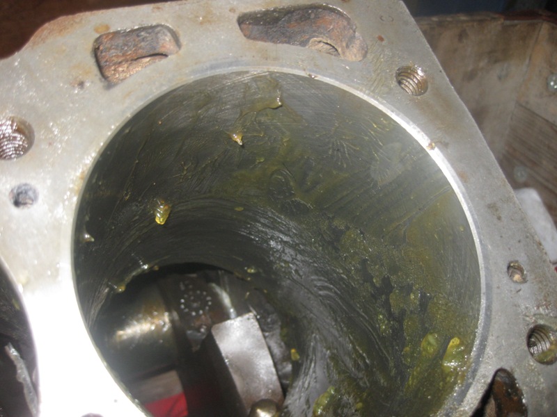

makss a écrit :C'est vraiment intrigant cette histoire de 318ci réaléser en 4.040" :woohoo:
D'apres presque toutes les sources que j'ai pus trouver: réaléser un 318ci de 0,130" (3,3mm) n'est pas possible du fait de la faible épaisseur des fonderies des chemises et de leurs décentrage par rapport au reste du block......
On peut trouver des sources dans lesquelles ce montage a été réalisé avec succès mais uniquement sur des block de 67 ou 68 (apparemment les fonderies des chemises sont plus épaisse) ...
http://www.moparchat.com/forums/showthread.php?t=111166
En tous cas ça fait plaisir de revoir un "anciens" du forum venir donner des nouvelles. :lol:
Résultat, 5 ans après, le bloc fut fissuré sur un cylindre…..

comme quoi faut pas trop pousser le réalésage. pour mon bloc on a fait avant ca, un sonic test pour verifier s'il était viable.

Et ça a tenu?
Re: Valiant
eric57 a écrit :Et ça a tenu?
oui ca tient car réalésage en premiere cote, donc y reste beaucoup matière, et pas de risque de faire passer un piston au travers...

Oui c'est ça il n'y a pas tellement de risque à réaléser au cotes de réparation suivent les block mais taper dans un 318ci comme ça, je pensé même pas que c'était possible. Bon visiblement ça tien pas longtemps.
Eric57 Une éternité que je n'ai pas vue ta Valiant ! La dernière fois c'était à Chambley un vrai coup de cœur et je pense quelle a un peu influencé mon choix lors de l'achat de la mienne. J'imagine que la fissure dans le cylindre a bloqué la voiture dans le garage.

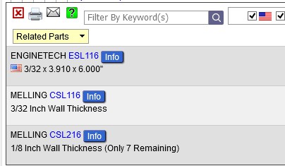

Oui on peut chemiser, sur Rockauto pour un 318 c'est 9 dollars la pièce, et après tu remets des pistons en cote d'origine, ca permet de sauver un moteur, mais je ne sais pas si c'est fiable? J'ai chez moi un 455 Olds chemisé à neuf, c'est très bien fait, quelqu'un à un recule sur du chemisage?

Pourquoi un chemisage ne serait pas fiable s'il est fait par des pros ? Evidemment il faut usiner mais j'ai vu qu'il existe 2 cotes (extérieure) pour les chemises de 318, cotes qui doivent correspondre à 2 cotes réparations.
Voir aussi un bon résumé ici http://www.rectif2000.com/realesage-chemise.html
[edit] je viens d'aller sur le site de Melling et ils ont même des chemises (en 2 cotes) pour mon 392 hemi de 57 ...

Ouais ça fait 2 ans qu'elle n'a pas roulé. Grrrr
