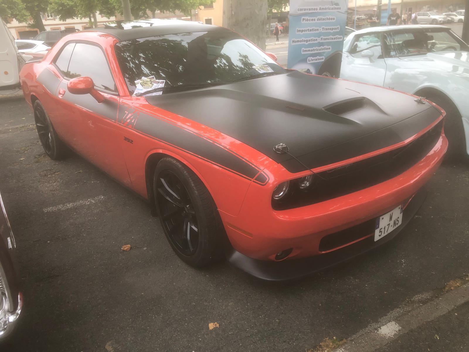

lle serein a écrit :X
C'est celle qui a pris feu à cause de problème de freins ?

Luc pourrait te répondre car il a vu une Challenger qui commençait à prendre feu au niveau des roues .
