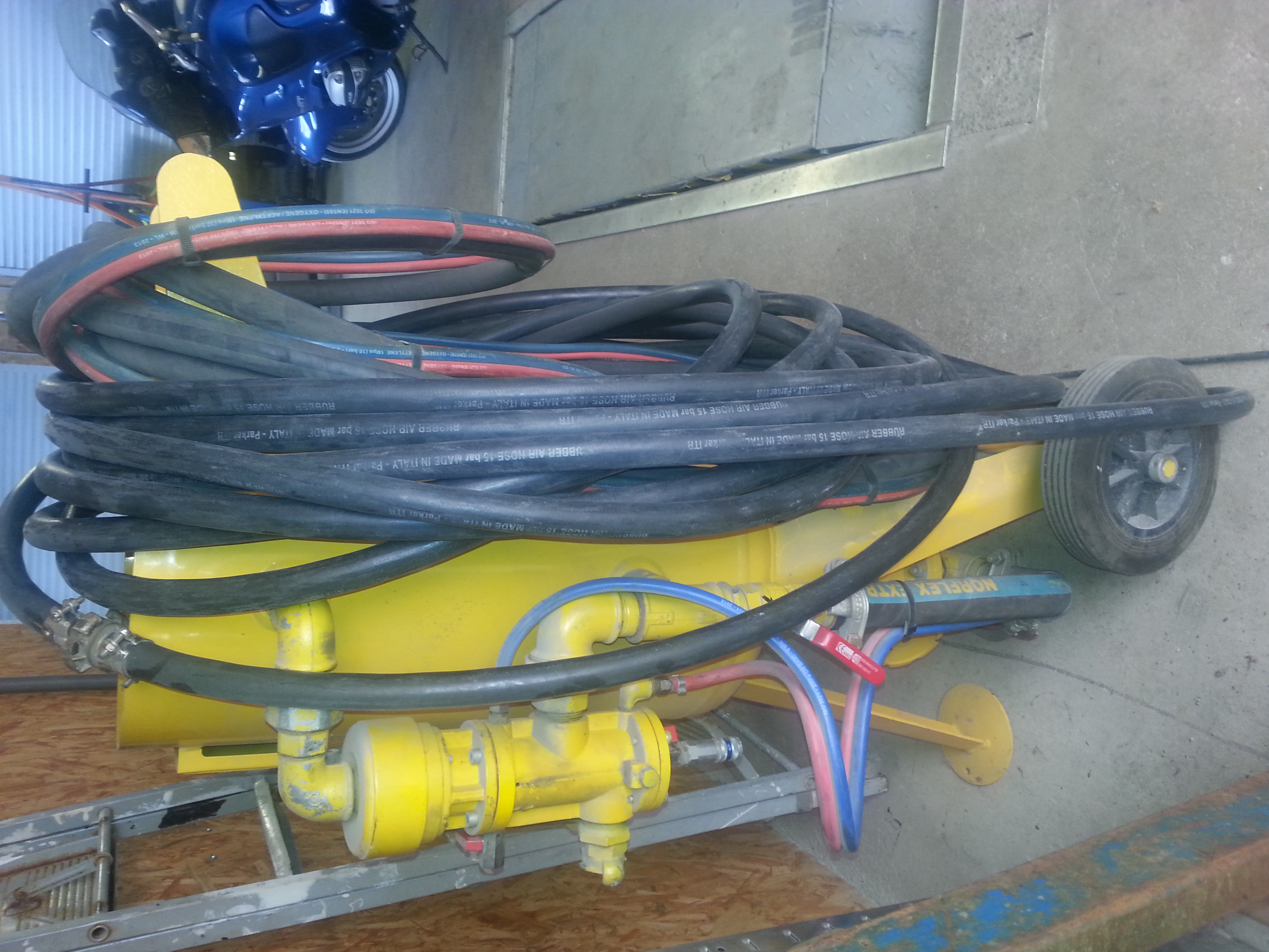

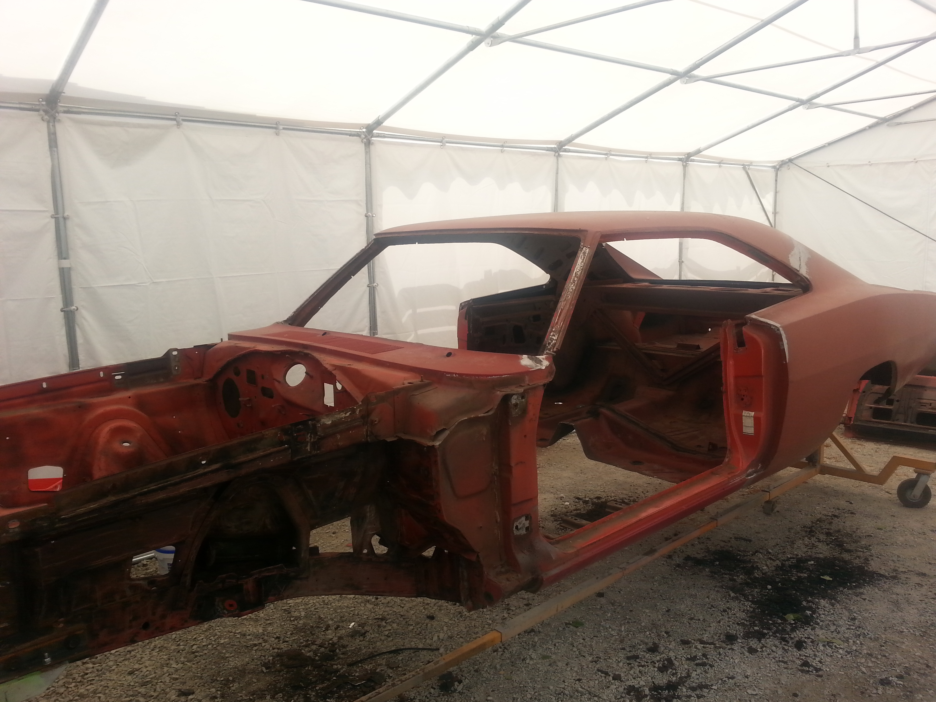

Tout est prêt, la caisse, la sableuse, le gars...
Sablage prévu mercredi si la météo ne change pas!

bien la plage à la maison
au mois de juin ça semble normal
bon courage

Nice job!
Dis donc, elle a l'air saine cette charger

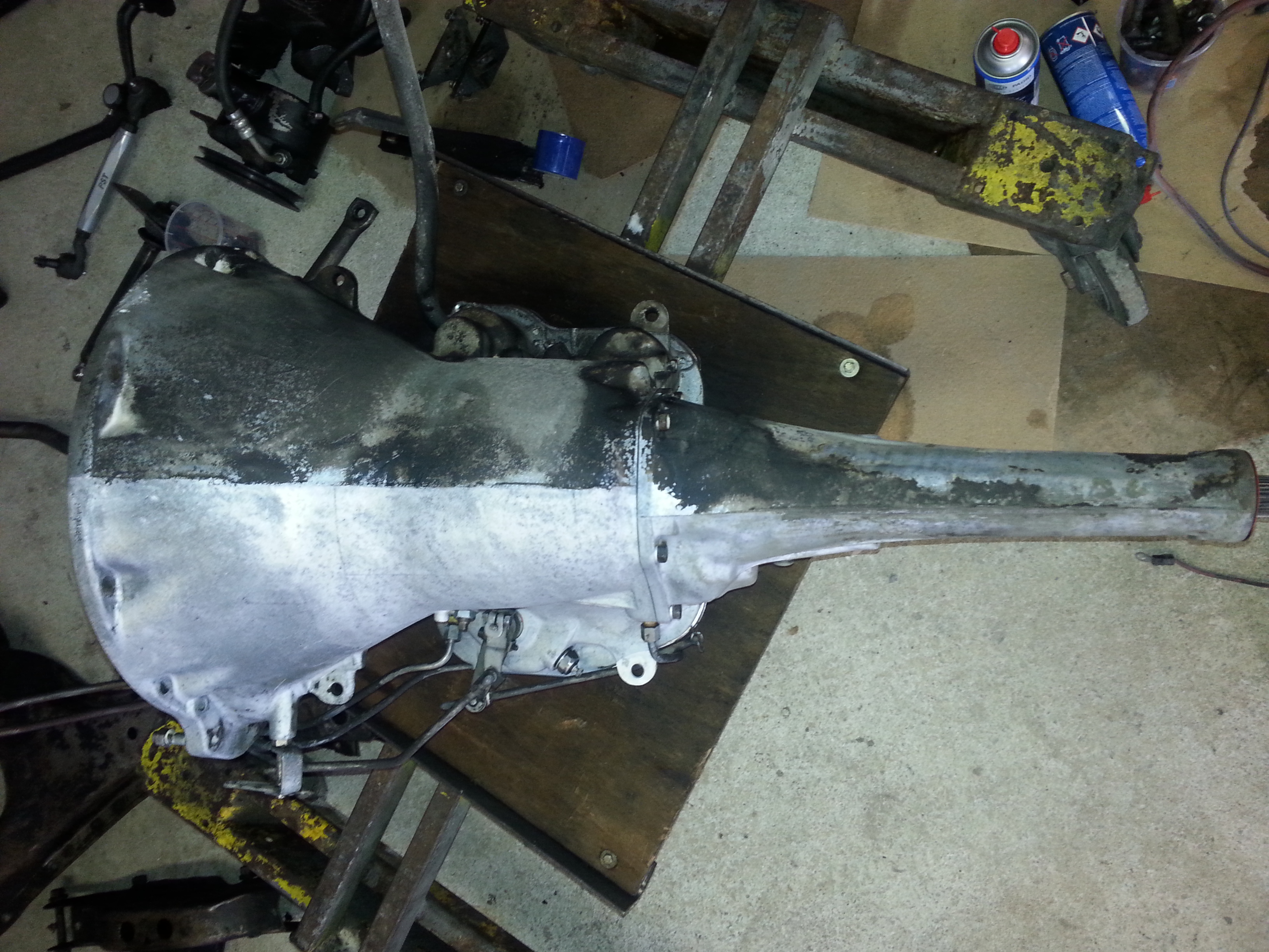

essai de sablage des pièces mécanique au bicarbonate de soude...
c'est concluant!
c'est concluant!

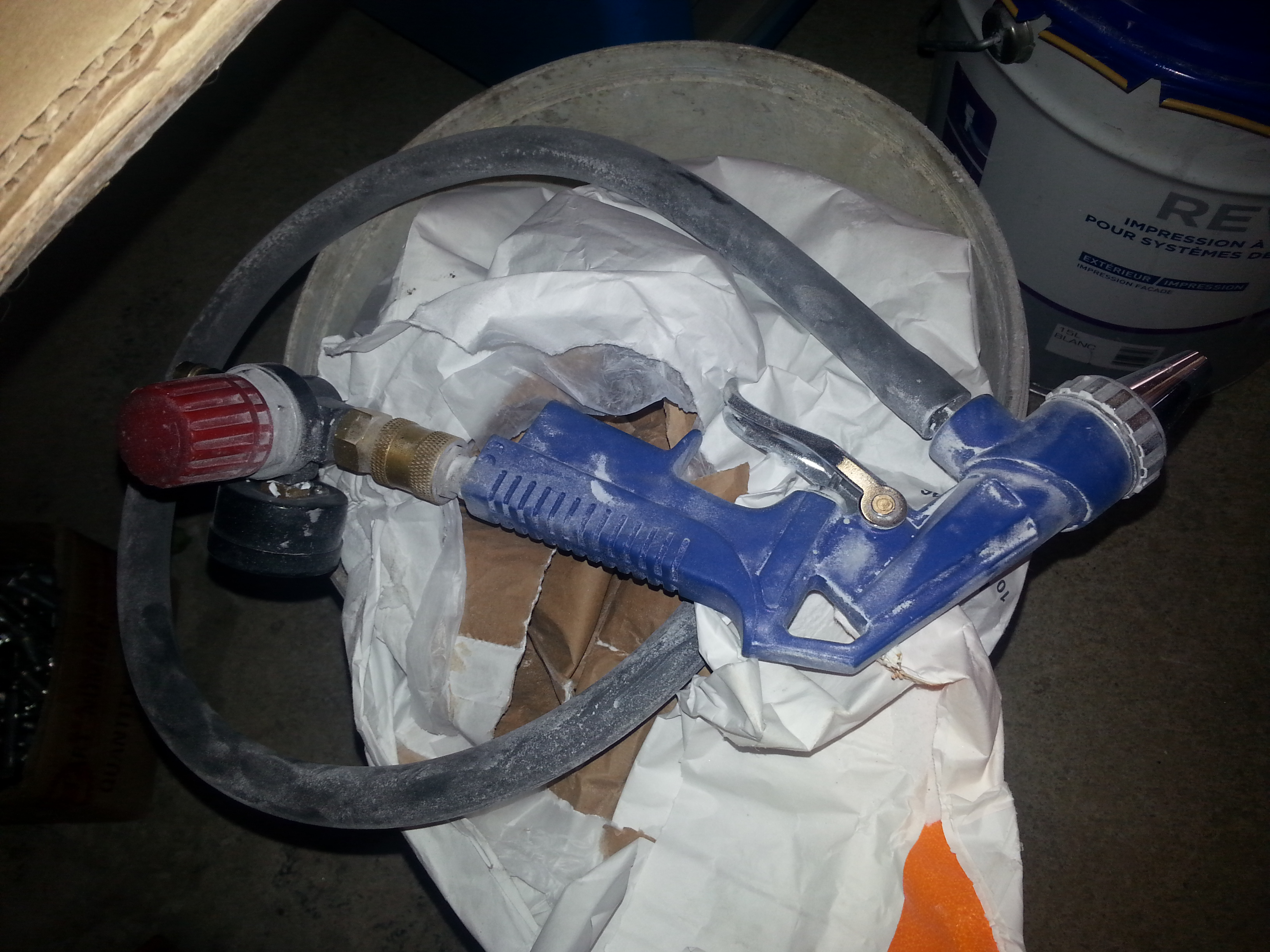

Pas mal
Pour le sablage au bicarbonate tu utilises du matériels spécial ou tu met juste le bicarbonate dans ta sableuse traditionnelle ?

Re: charger 68 383HP
Dacc car à l'avenir j'aimerais sablé la mienne aussi au bicarbonate c'est moins agréssif et je pense qu'on évite la chauffe et les déformations de la tôles (pas sur de moi) tu en pense quoi ? et sur le site de Matthys il parle d'un kit soda blaster pour justement sablé eu bica' du coup je pensé que c'était nécessaire
par contre, si c'est pour sabler une caisse, au bicarbonate, t'as pas fini!
et il va t'en falloir une montagne, ça ne se récupère pas.
Pour une caisse, prends du vrai sable (grain 0) et ne traite pas les éléments tels que pavillon ou ailes arrières ou alors uniquement les zones rouillées (bas d'ailes...).
Tout est faisable en sablage mais faut y aller mollo sur les grands panneaux. Baisser la pression, le débit et sabler à au moins 45° sans insister.
tu as le microbillage aussi qui est beaucoup moins agressif que le sable, pas été emmerdé pour le fessier de mémère pas de chauffe et tu peux le récupérer en le tamisant ça va au poil
