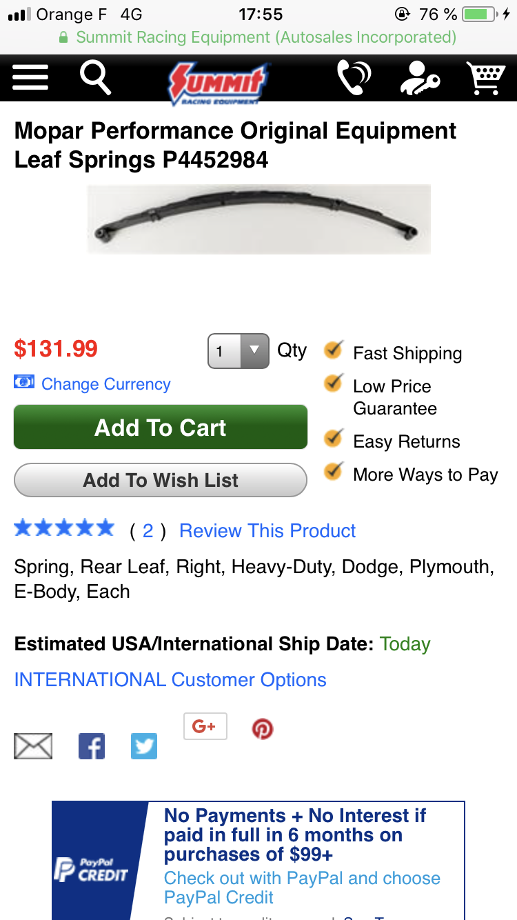

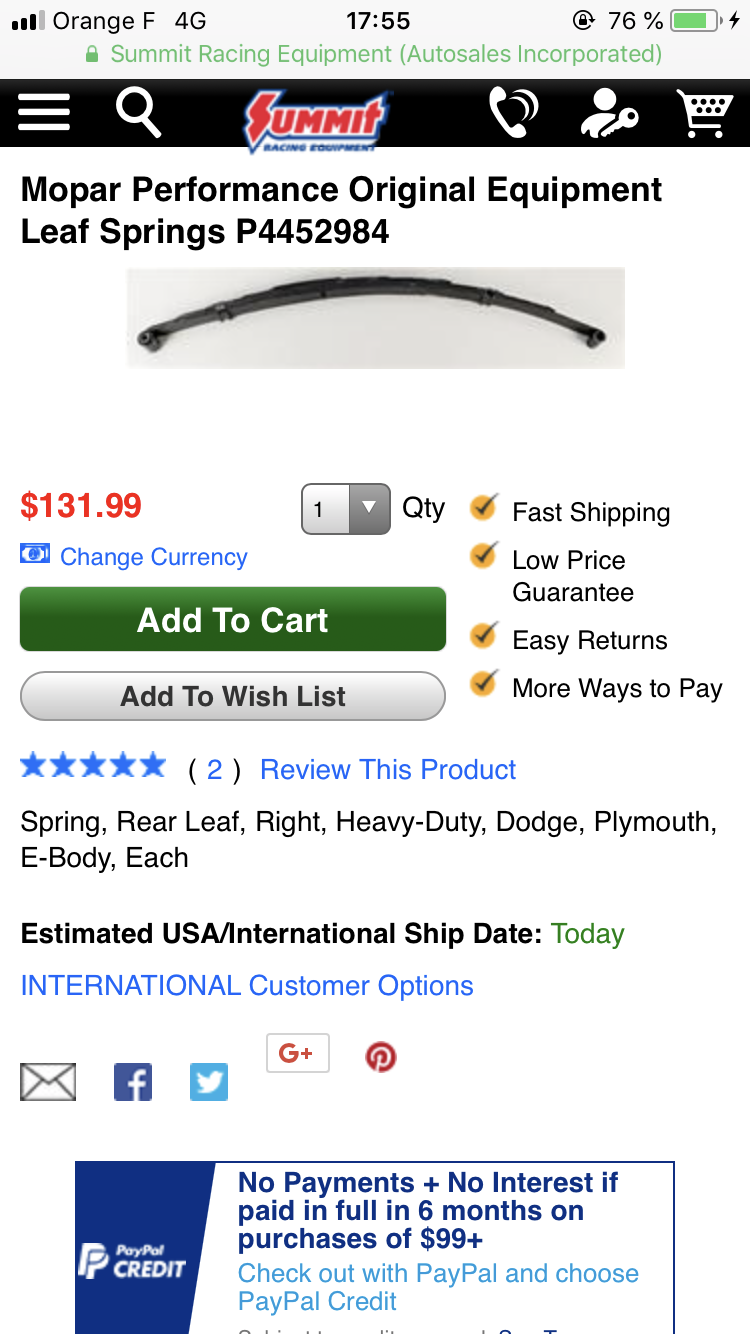

Besoin de vos lumières , enfin de vos avis... Alors voilà... J’aimerais changer mes lames à l’arriere sur ma Chally cette hiver... Mais je ne sais pas quoi choisir...
Deux modèles on attirés mon attention sur Summit...
Un modèle simple comme à origine...
https://www.summitracing.com/parts/dcc-4452984#
Et un modèle un peu plus « sport »...
https://www.summitracing.com/parts/hss-24385
Donc voilà dilemme... A savoir que j’aime bien rouler en crusing mais parfois un peu plus « sport » aussi... Pas de circuit , essentiellement de la balade !!!!!
Le premier choix pourrait suffire mais vos avis sont bons à prendre... Voilà...
