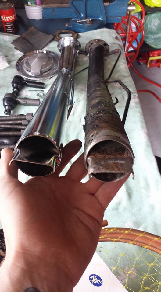

ELLIOT a écrit :http://m.ebay.com/itm/68-69-70-Dodge-Charger-Mopar-B-Body-Fuel-Gas-Filler-Neck-Tube-Pipe-VENTED-LINE-/251811492341
Pousse au crime va, comment tu sait que mon tube de remplissage est pourri et a changer :D

Ahahah j'en ai un aussi en état pas mal mais je vais le changer car j'ai pas envie qu'il y ait de saleté qui rentre dans ma belle pompe :D

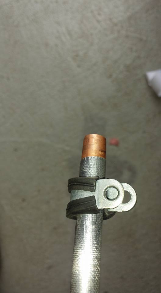

remontage du réservoir, changement de la goulotte de remplissage, confection de la ligne d essence en 2 parties ( car avec les subframes connector et la ligne en 12 ext, ca coinces un chouille pour faire passer le tube).

la ligne avec ses nouvelles fixations et un petite protection thermique pour les endroits nécessitant

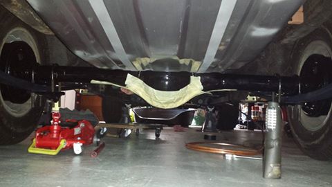

Montage a blanc du pont et des lames composites pour la prise de cotes des tirants de pont

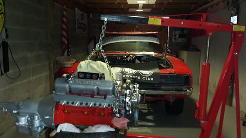

La phase de séduction a commencé, j'ai eteind la lumière,fermer la porte, on verra demain matin 9h si la bete a charmé la belle...
Re: Miss Molly Street Huntress
Tout va bien se passer avec le coeur que tu y as mi. Reste à tout brancher et la bête va rugir
