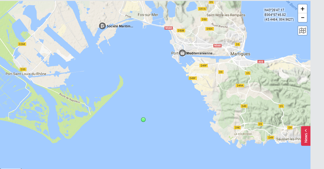

Après quelques péripéties au cours de cette longue traversée (container oublié à Malte). Fos-sur-mer est enfin en vue et la cuda va bientôt tâter du pneu le sol Français. :dance: :dance: :dance:

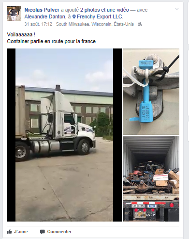

Idem pour le moteur qui lui doit arriver début octobre. :wink:

Il à l'air bien charger en pièce le container :mrgreen:

C'est vrai.Je pensais pas qu'il exportait autant de pièces. :think:

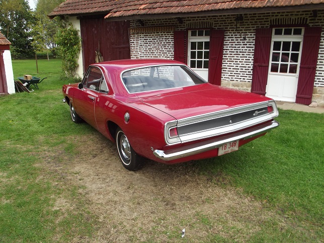

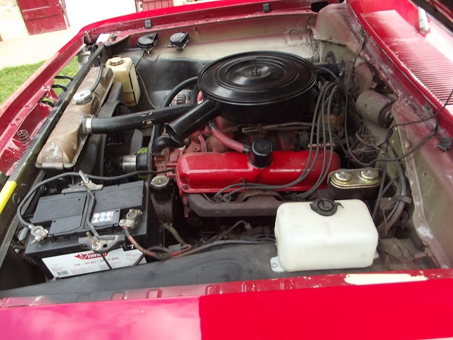

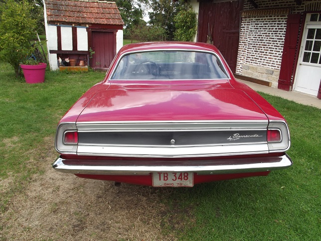

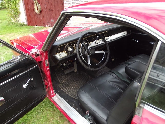

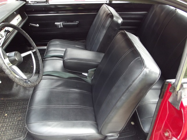

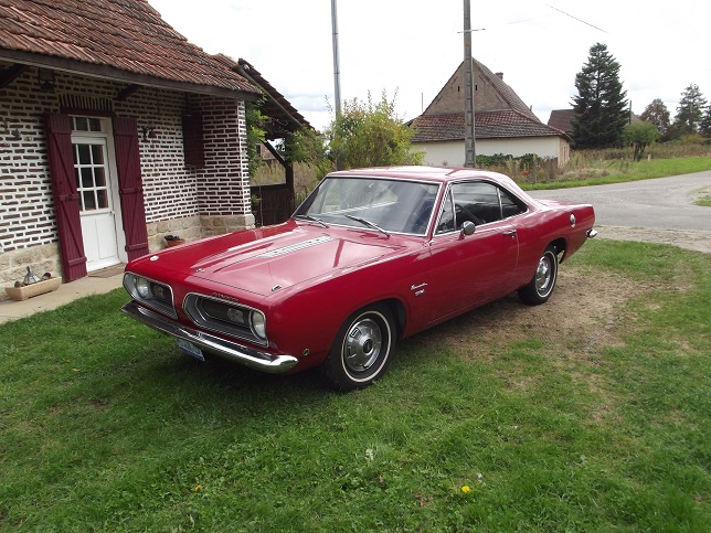

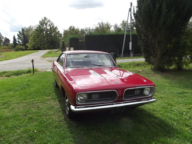

Bon après la sieste j'ai pris prend le temps de faire quelques photos. :wink:

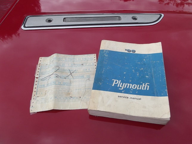

Donc comme je disais hier.J'ai été vraiment surpris par le bon état de l'auto.L'ancien proprio la vraiment bien conservé et maintenu dans son état d'origine."Flans blancs,enjoliveurs de roues,pipes echap en fonte,feutre int de capot,etc.." Gilles m'avais bien envoyé quelques photos mais c'est en la voyant en vrai que je m'en suis rendu compte.(J'ai même trouvé le "build sheet" bien rangé dans la boite à gant).
Les choses à revoir:
-Quelques petits éclats de peinture.
-les stops qui restent constamment allumé (en me penchant,j'ai vu que la pédale n'actionne pas le switch,il doit manqué une patte)
-les freins à tambour à l'avant (problème:ce sont des freins à tambour :mrgreen: )
-Et le plus gros soucis:Mémère surchauffe un peu.J'ai fait les 500 KMs avec la température très Hot.Va falloir que je regarde ça de plus près.
Sinon,elle à un comportement routier très saint et on se sent vite à l'aise pour la conduite.C'est mon premier 318ci et j'ai été surpris par ça vivacité.
Voilà pour mes premières impressions et RDV pour l'AG. :wink:

nickel :clap: belle acquisition, content pour toi :dance:
Re: Barracuda 68 notchback HEMI project
Formidable :clap: :clap: Pour tes problèmes de chauffe hésite pas lessive st marc dans le radiateur et au mieux vire les pastilles de sablage du bloc pour enlever la boue qui c'est déposé en bas du moteur et remonte z'en des neuves :clap: :clap: .ça ne lui ferait pas de mal..... :dance: c'est le genre de caisse sur laquelle je swapperais volontiers une A500/42RH encore bravo pour ton choix c'est bien plus beau qu'une mochtang :whistle: :whistle:
