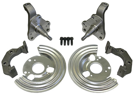

Roooh l'autre :mrgreen: :mrgreen: :mrgreen: il met des freins de Ford sur un Mopar...quel sacrilège :evil: , non j'déconne, ces freins de mustangs sont vraiment un excellent compromis prix / performances :wink: et la découpe laser...c'est qui ???

nono540 a écrit :Roooh l'autre :mrgreen: :mrgreen: :mrgreen: il met des freins de Ford sur un Mopar...quel sacrilège :evil: , non j'déconne, ces freins de mustangs sont vraiment un excellent compromis prix / performances :wink: et la découpe laser...c'est qui ???
C'est clair, vu le rapport qualité prix, ça laisse réfléchir quand à la possibilité de prendre des pièces Fjord :lol: :D
Pour la découpe laser, c'est un pote qui m'a proposer de le faire pour moi ^^ moi j'ai pas la thune de me payer de la découpe laser :D j'aurais pris ma plaque en 10 mm, une meuleuse et zou !

Perso, j'ai sablé et peinture epoxy en poudre puis four et le résultat est plutôt satiné
@ Elliot : tu fais comment pour les spindles ?

Spike a écrit :Perso, j'ai sablé et peinture epoxy en poudre puis four et le résultat est plutôt satiné
SI c'est par rapport aux freins avants que tu dis ça, y'a pas 36 solutions, soit tu investis dans des moyeux wilwood, soit tu en fais fabriquer, soit tu trouves des vieux moyeux avec disques rapportés à recycler, perso je ferais ça :wink:
Que neni :lol: ici pas besoin de tout ça :wink:
Le disques ce positionne directement sur le Hub d'origine et l'étrier sera fixé sur la fusée grâce à une plaque de 10 mm. À part la plaque qui sera à faire, c'est limite du Bolt On ces pièces Ford !
