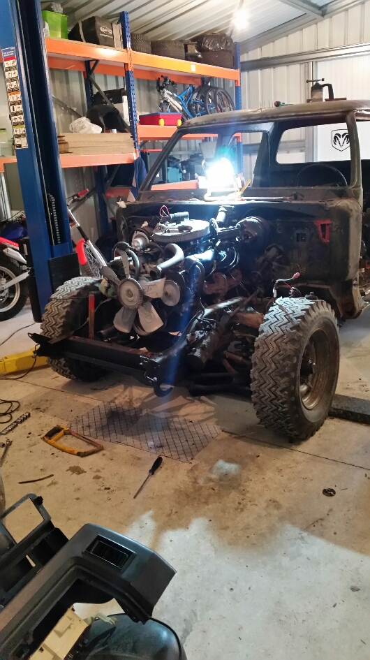

Bon un peu de taff ce soir 8)
MADMAX76

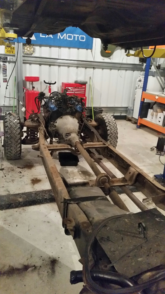

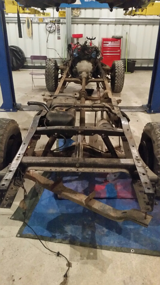

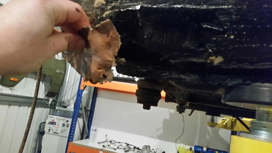

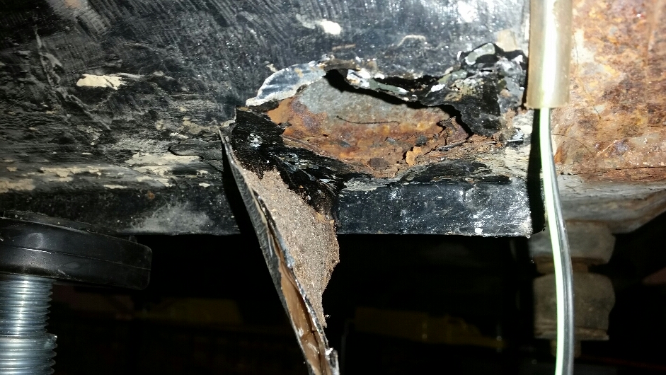

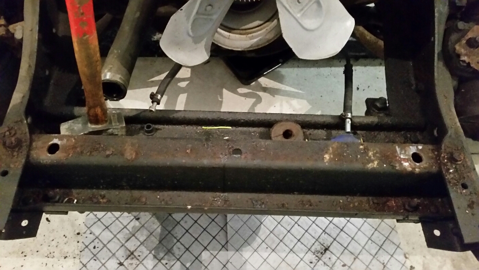

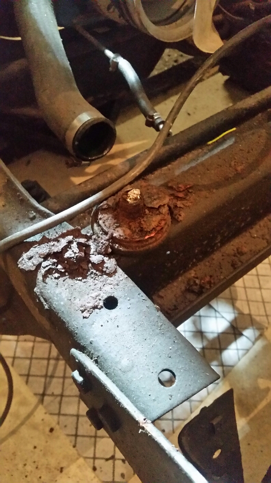

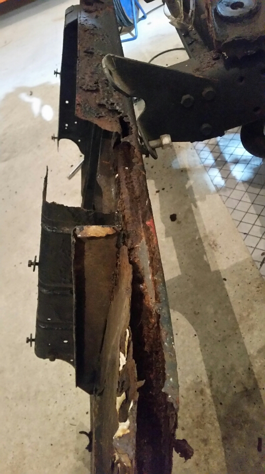

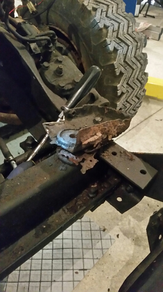

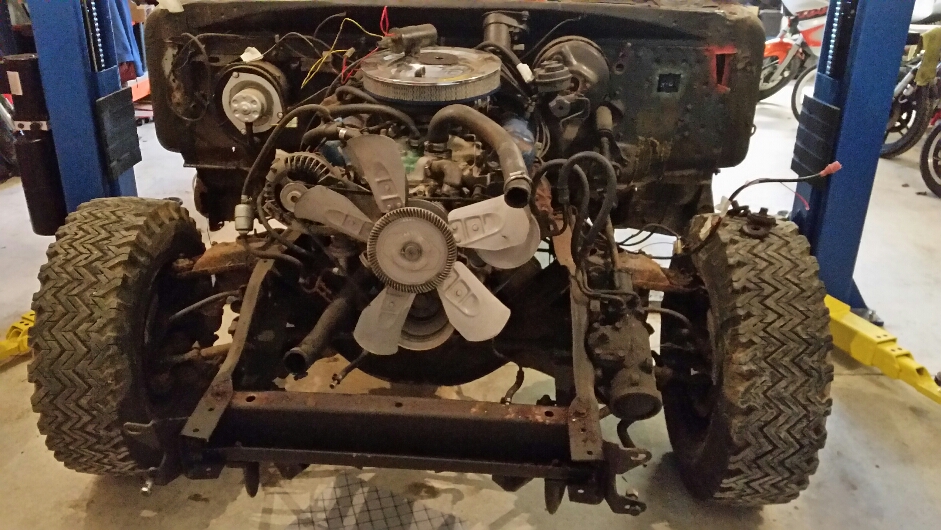

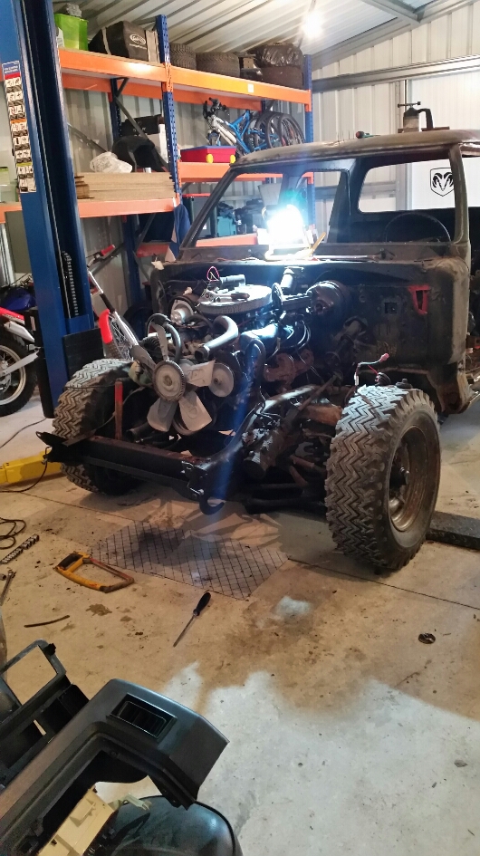

Alors le bilan
La traverse inférieure est nickel
Par contre la partie inferieure de la face avant est bien attaquée mais bon on va refaire :D

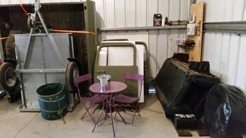

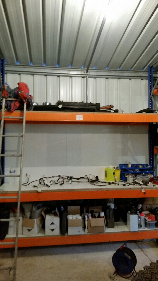

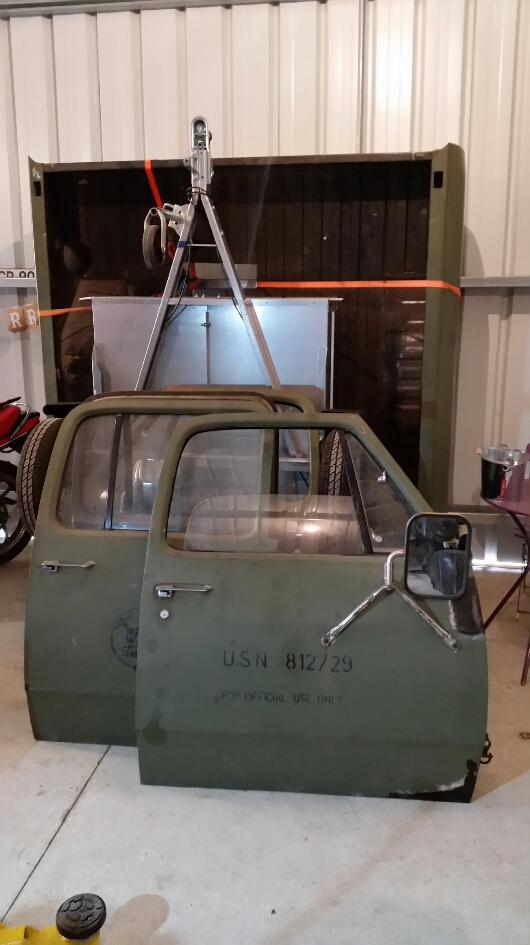

Message par MADMAX76 »

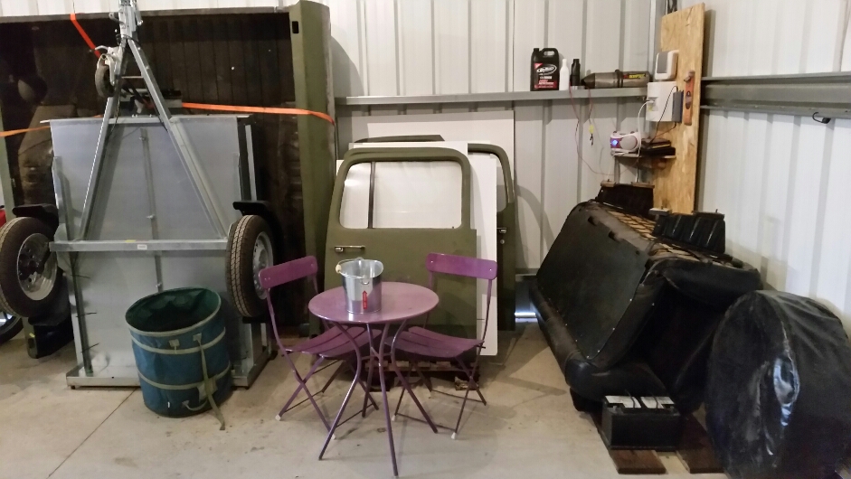

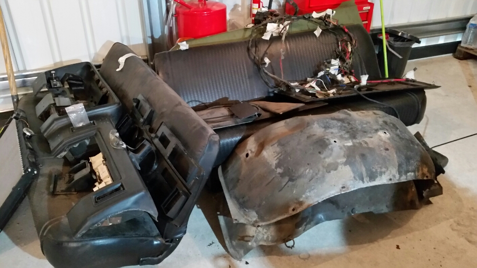

Sinon après autant de démontage il fallait penser au rangement avant de se retrouver dans un dépotoir :D
Donc avant
MADMAX76
Messages : 507
Localisation : le havre
Re: dodge ram d250 crew cab ex us navy

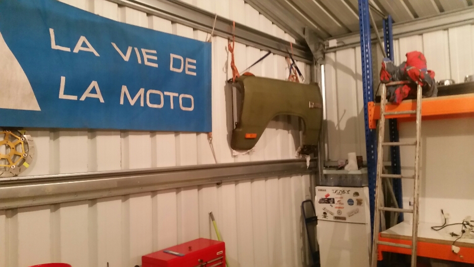

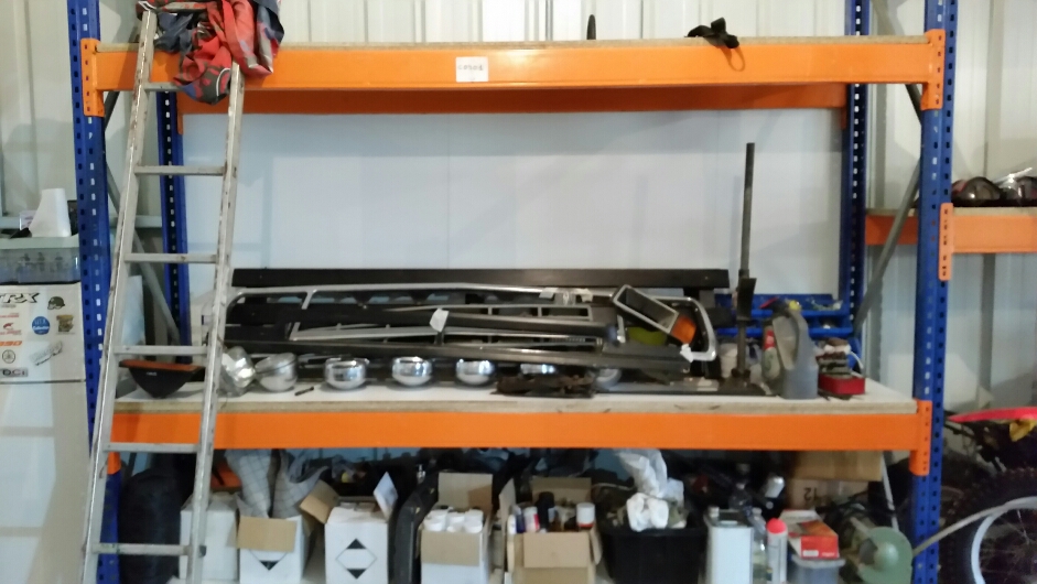

Et après :dance:
(Déformation professionnelle :D )

Puis on en profit de faire du rangement pour faire un peu de deco. ..

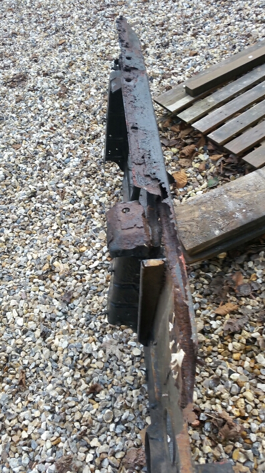

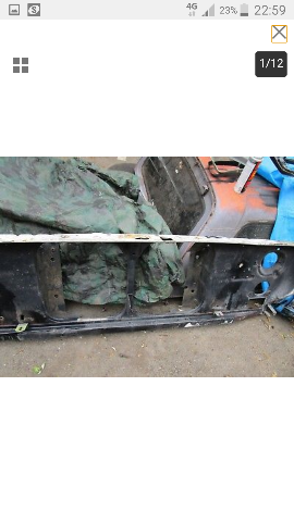

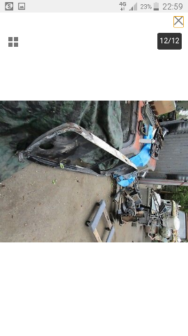

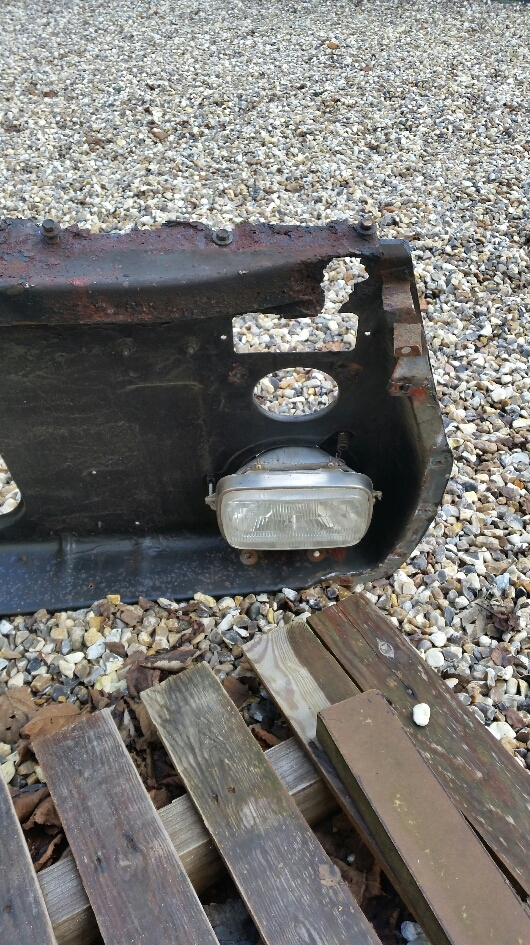

Je viens d'en acheter une chez un casseur aux us car après inspection approfondie de la mienne, elle est vraiment trop attaquée. .
Donc j'ai trouvé un "core support" sur ebay, contacté le casseur qui veut bien me le descendre (moyennant finance) chez goodies and family qui me le prend en charge.
Le seul truc c'est qu'il ne descendra pas avant avril.
Donc je vais être patient, en même temps vu tout le taff que j'ai sur le châssis. ...
Et puis je préfère avoir une traverse pas bidouillee
Place aux photos de celle-ci

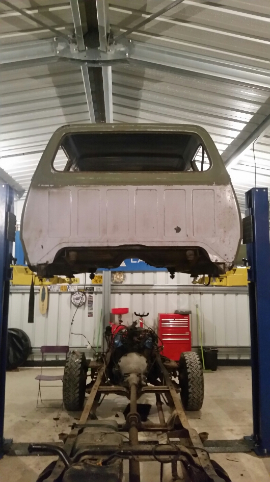

Hier soir c'était divorce. ..
Et comme dans 1% des cas, ça s'est super bien passé :D
Donc place aux images. ..
(Deux heures d'intervention dont une bonne heure sur la lunette arrière récalcitrante :D )

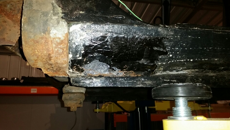

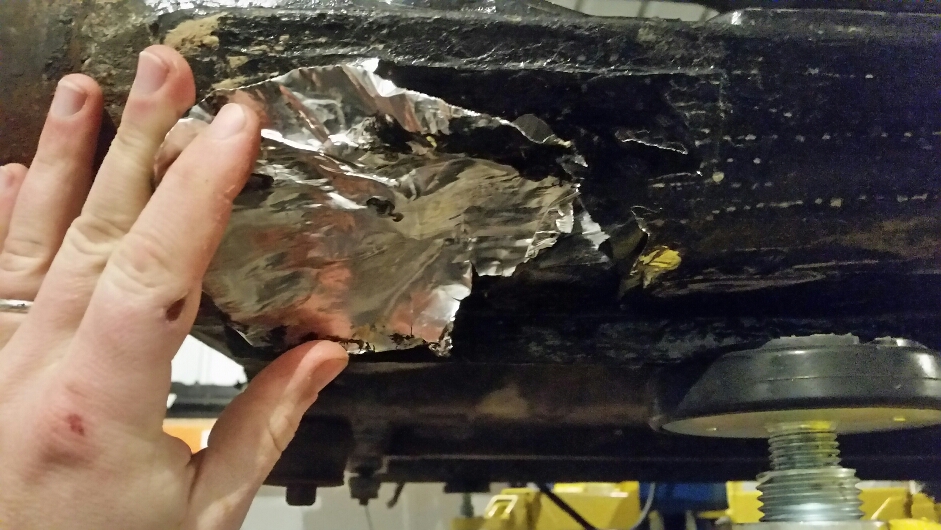

Et comme d'habitude de nouvelles découvertes d'un des anciens proprio qui devait être dans les réparations de toiture. ..
Puisqu'encore une fois le bas a été enfoncé au marteau puis on y a collé du paxalu par dessus puis pour terminer un bon 2 cm d'épaisseur de synto. .
Bref son camouflage a mis plus de temps à être fait que moi à ressouder une tôle saine .....
Donc on rajoute les deux avants de bas de caisse dans la liste des travaux
(Pour souvenir le bas de mon aile droite était deja camouflé comme ça de même que mon toit, mais là c'est bon j'ai terminé le tour )
