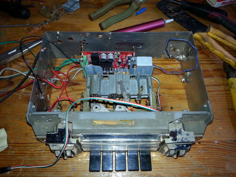

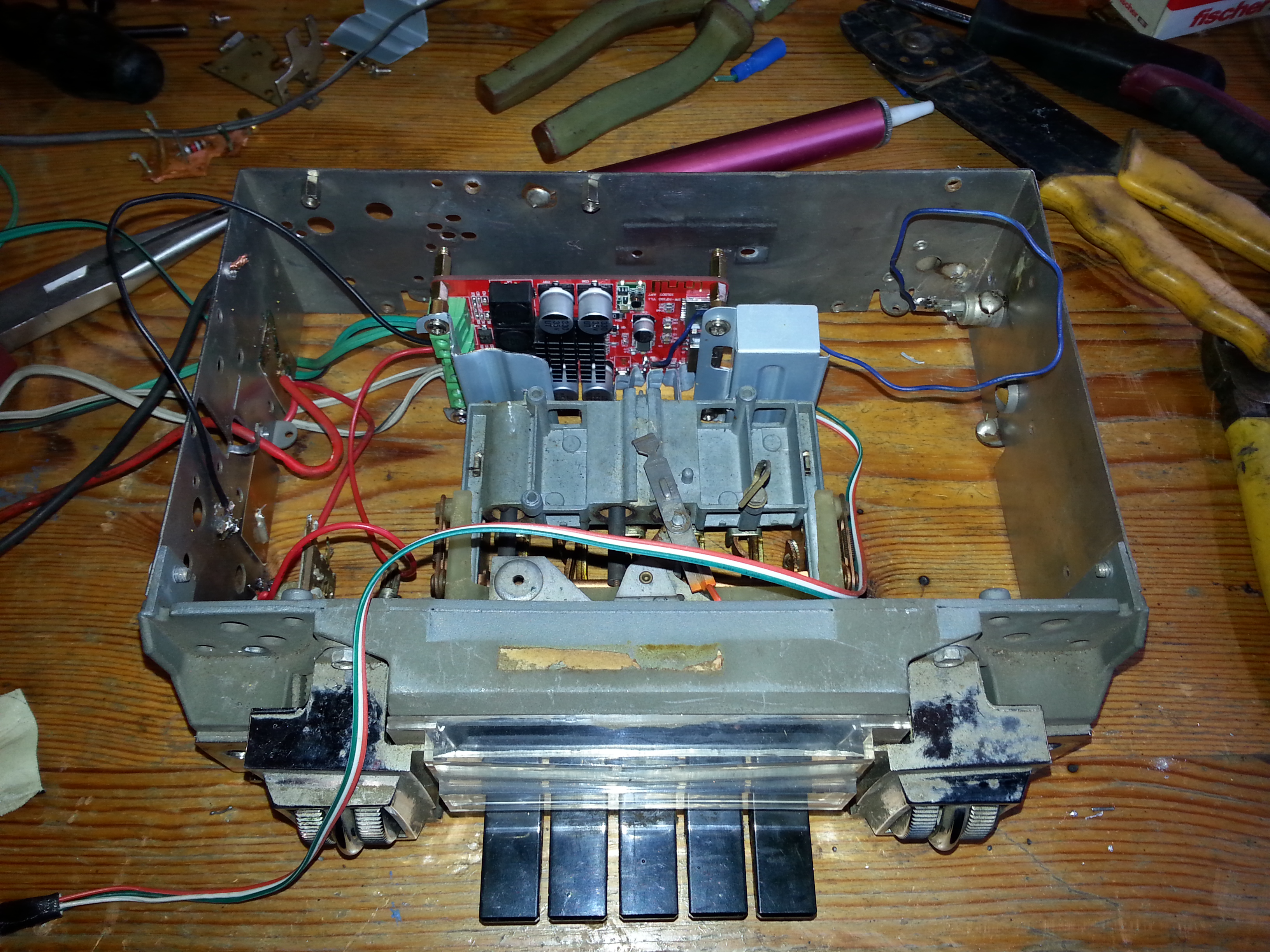

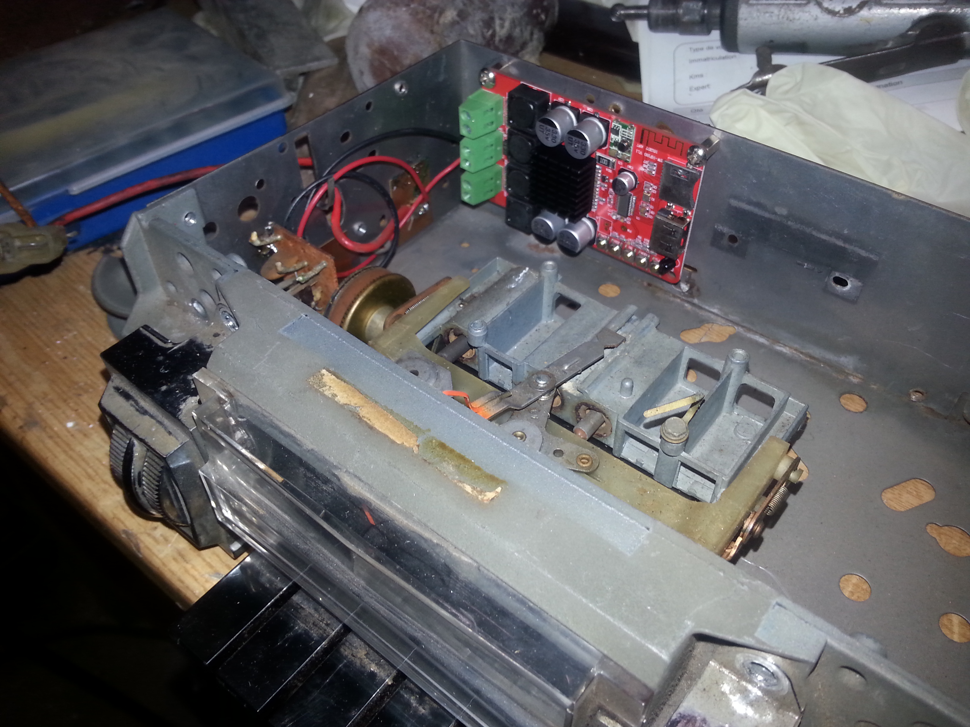

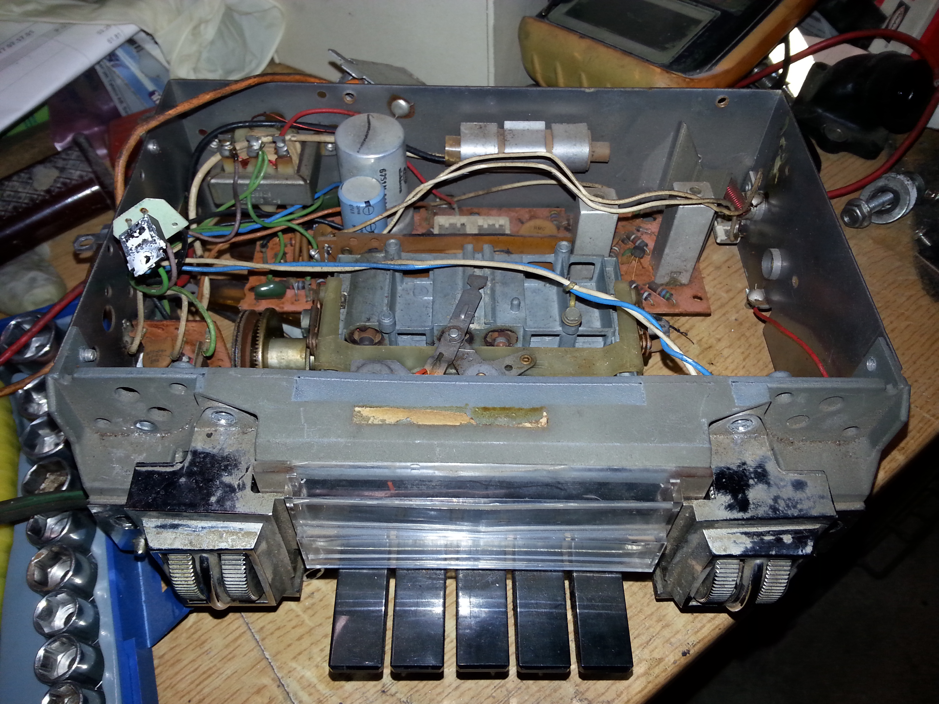

ampli bluetooth reçu aujourd'hui, début des modifs de l'auto-radio.

Pas mal cette modif d'autoradio ! ça m'intéresse grave, si t'as un lien ou quelques explications sur ce qu'il fait exactement ?

ELLIOT a écrit :Pas mal cette modif d'autoradio ! ça m'intéresse grave, si t'as un lien ou quelques explications sur ce qu'il fait exactement ?
qui ça il?
qui ça il?
La modif d'autoradio :| l'espèce de petite carte mère ;)
qui ça il?
Par contre, pour le fonctionnement, faut chercher un peu, il n'y a aucune notice. J'ai même découvert aujourd'hui qu'il fait également récepteur FM!
Le Bluetooth fonctionne nickel:
https://www.amazon.fr/dp/B01N40ETBD/ref ... 31_TE_item

Message par VINCENT »

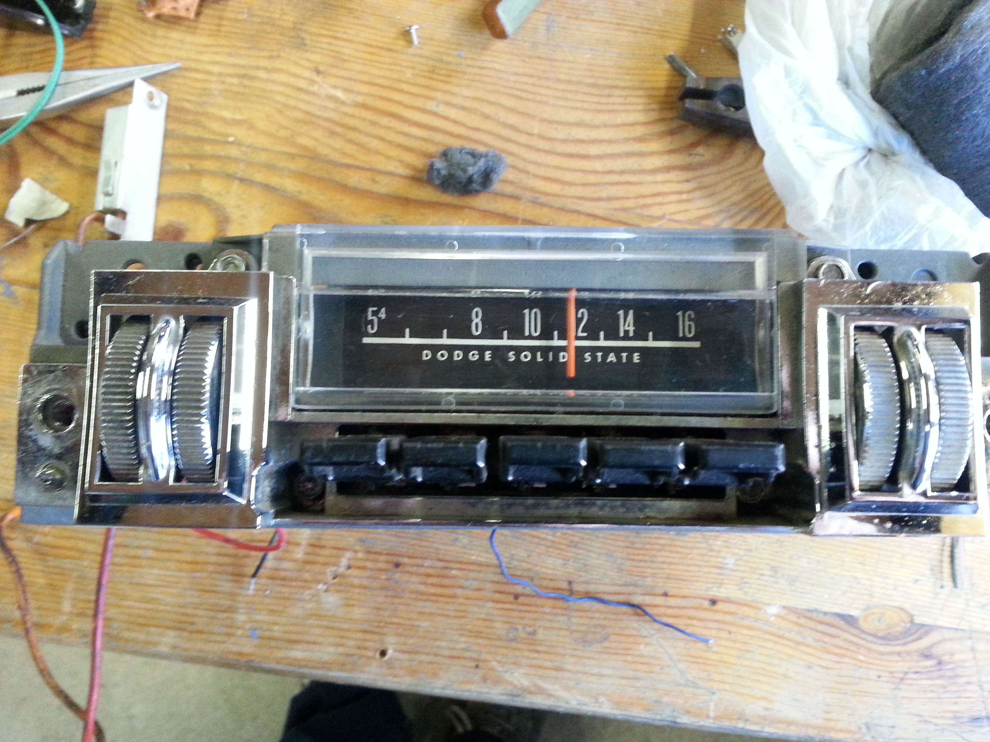

Ouais bien l'auto radio, j'avais fait "retaper" le mien il y a pas mal de temps il est toujours en am, mais il m'avait rajouté une prise jack pour l'iPod.
La télécommande infrarouge va fonctionner? tu nous feras un petit retour un de ces 4, quand tu rouleras :clap: :clap:

J’ai fait préparer le miens chez « second Life radio « :
Bluetooth, usb, éclairage led en remplacement de l’ancien Éclairage, ampli 2x50w et ajout de 2 hp pour l’arriere en plus de l’hp centrale d’origine.

Message par phil64 »

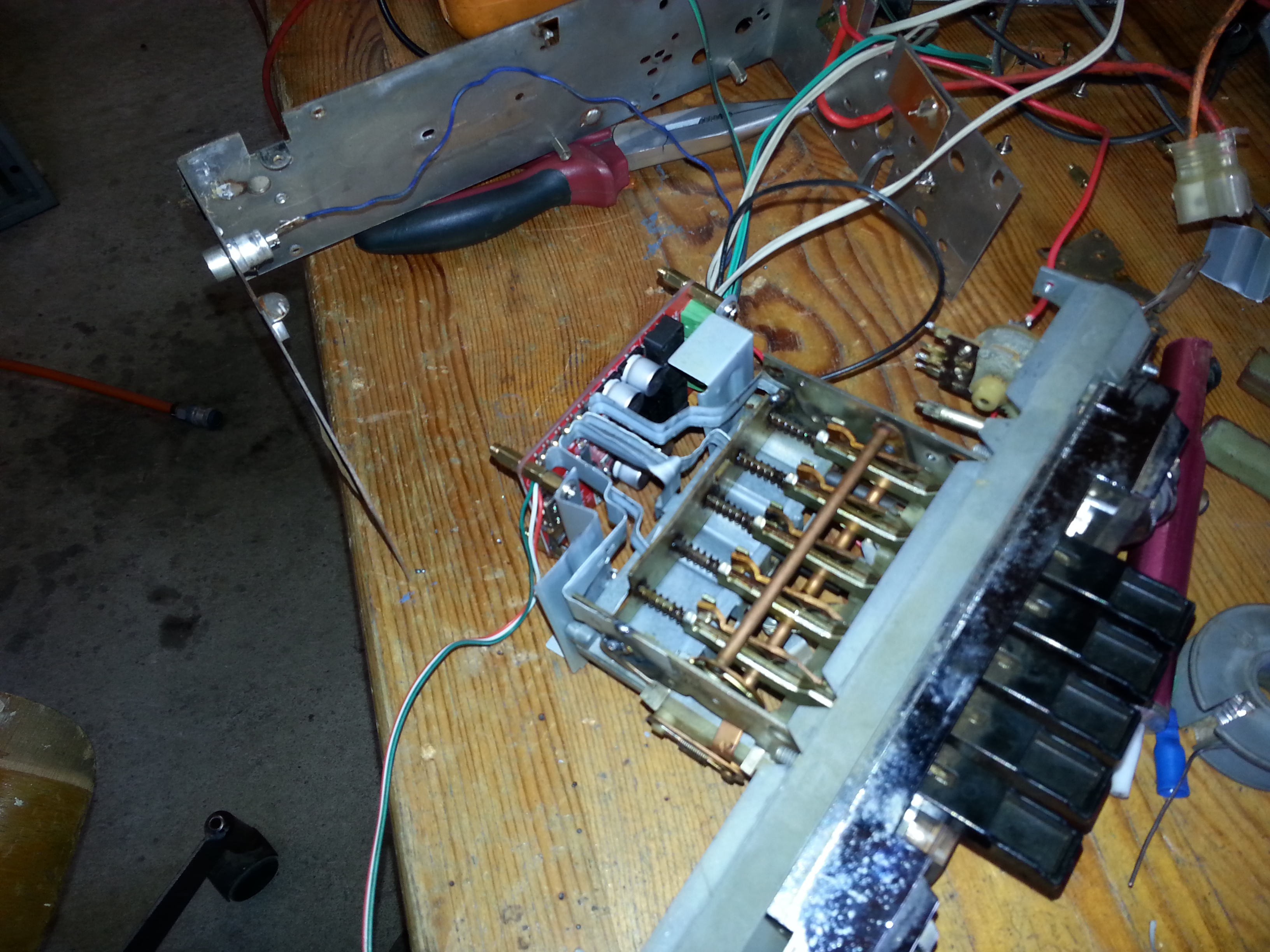

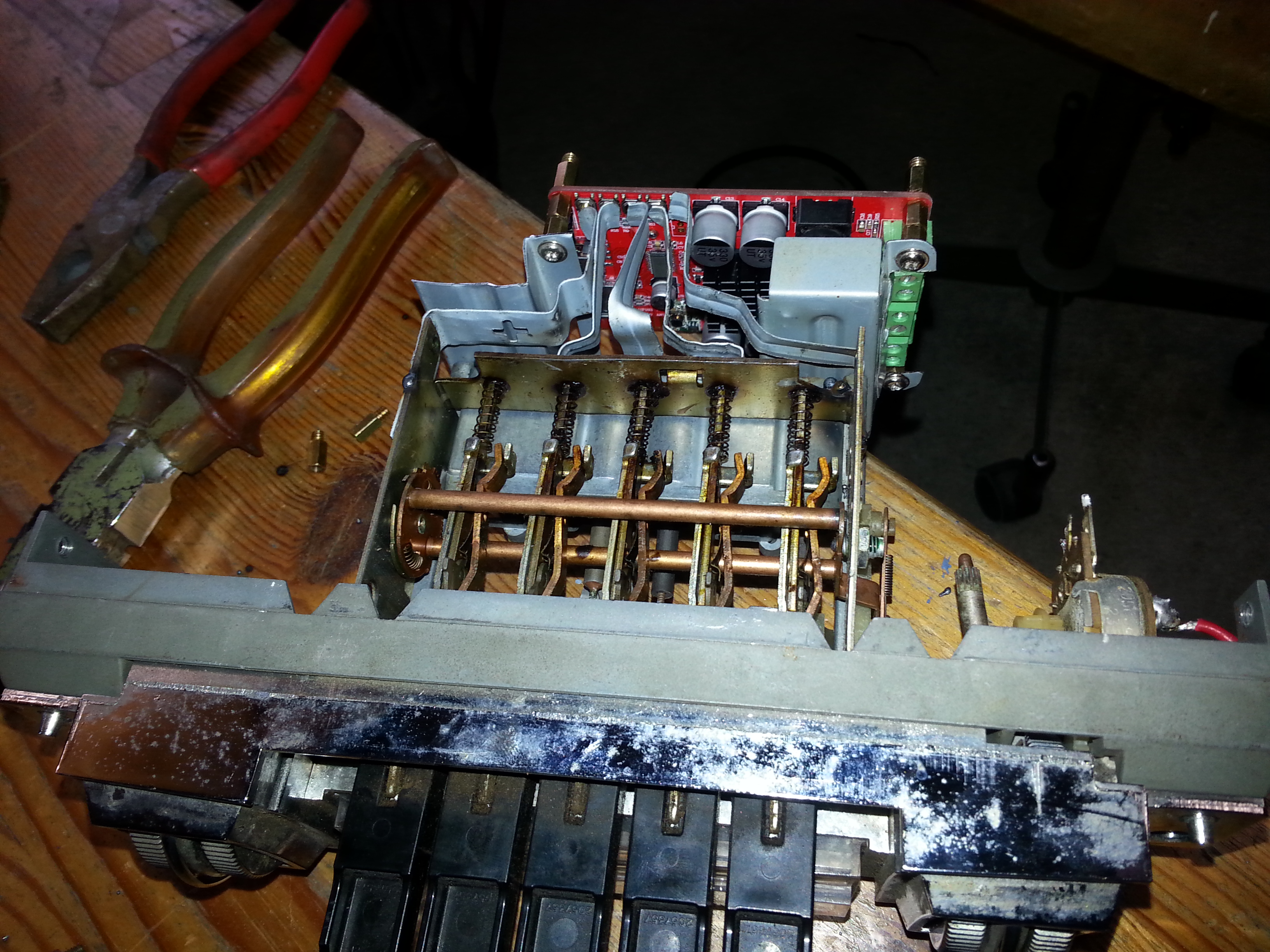

VINCENT a écrit : La télécommande infrarouge va fonctionner?
Si la carte est installée comme dans la photo plus haut c'est pas possible. Le récepteur infrarouge (petit rond noir en bas à Dr) doit être visible de "l'extérieur".

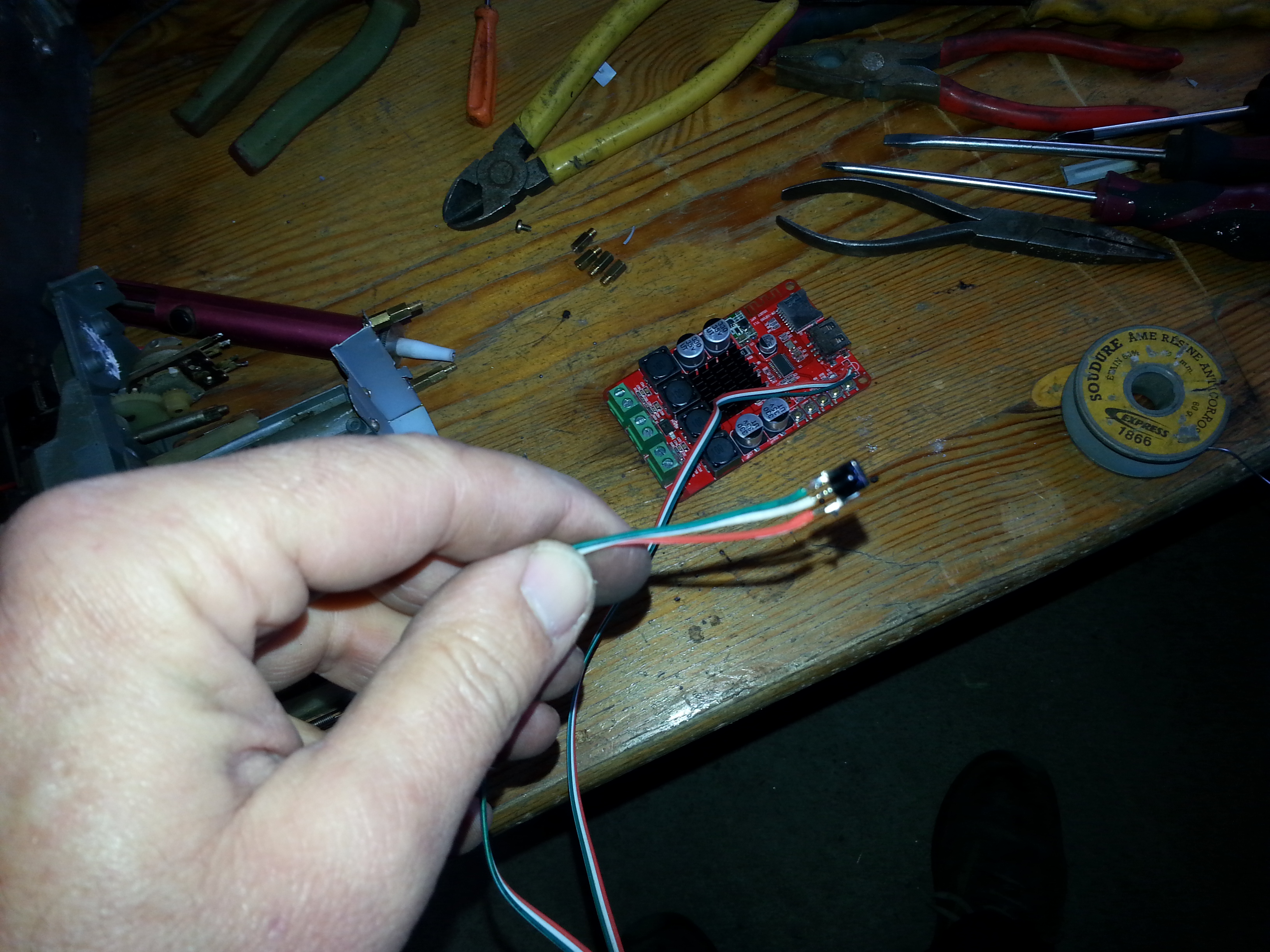

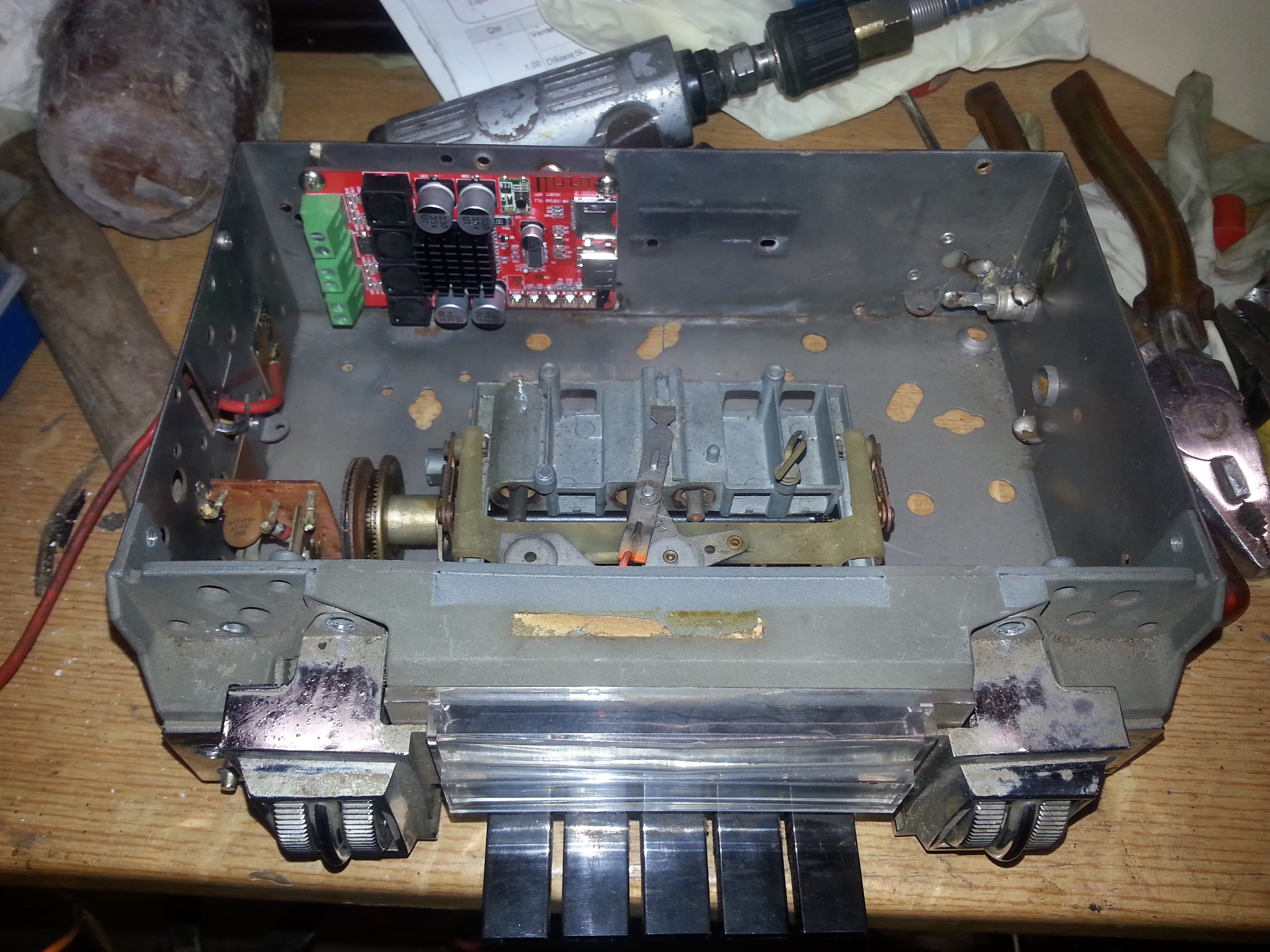

j'avais zappé ce détail!
tu fais bien de le signaler.
du coup, j'ai déplacé le récepteur IR derrière le panneau transparent de la façade.
et puis, j'ai tout re-modifié pour pouvoir utiliser les commandes présentes sur la carte avec les boutons de l'auto-radio.
tout fonctionne à merveille avec le bouton d'origine on/off et les boutons de présélection pour le volume, mode, play/pause...

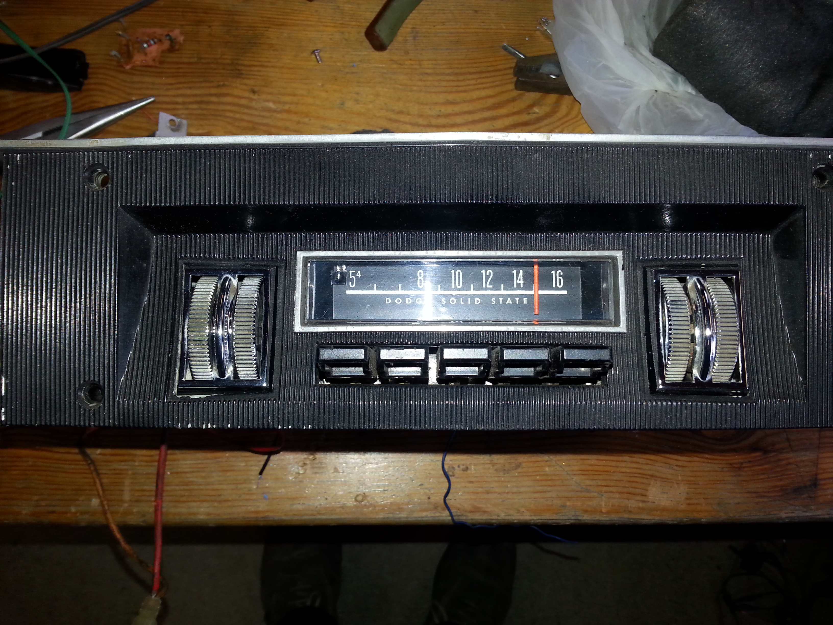

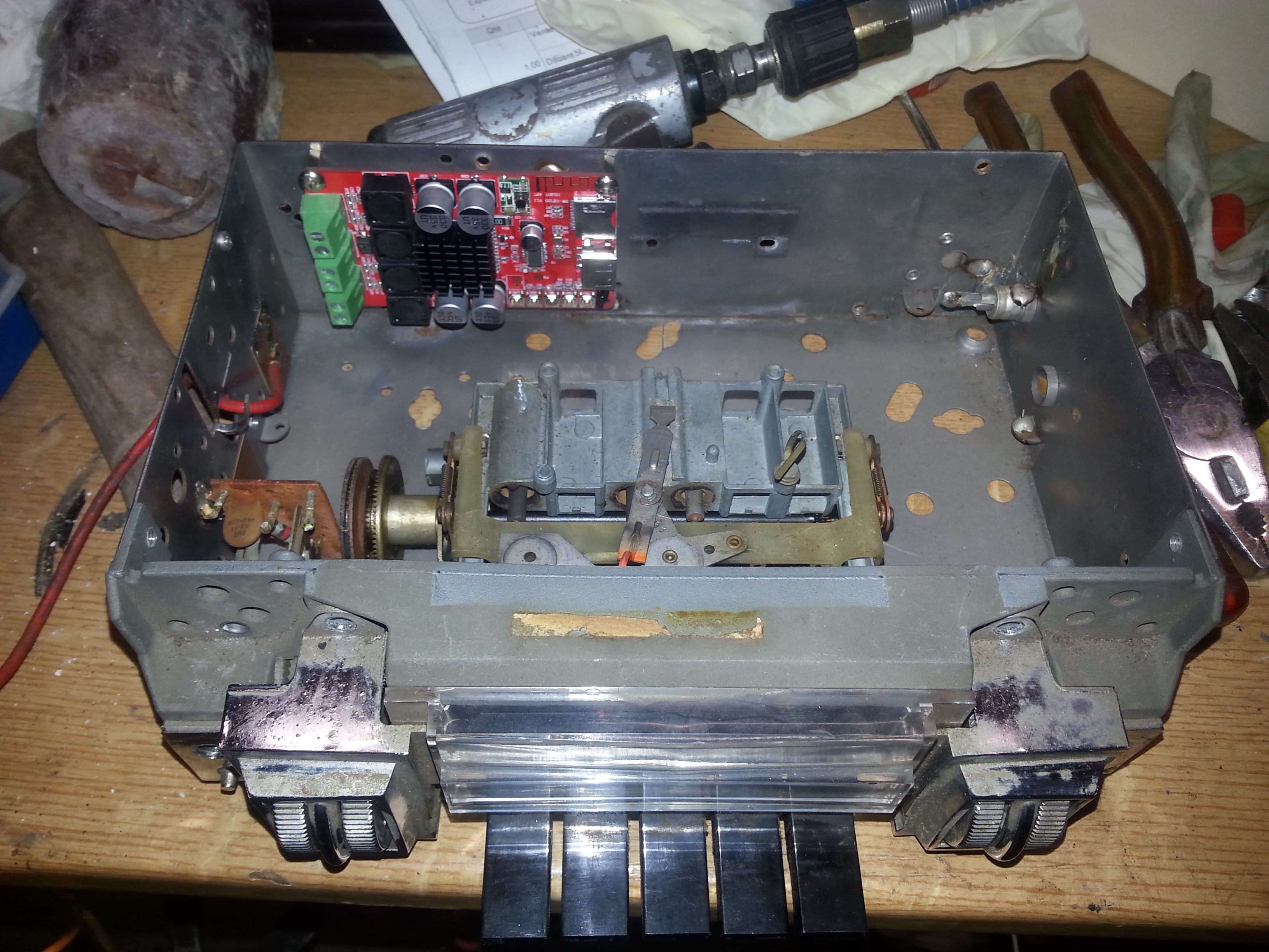

bricabroc69
Messages : 1601
Re: charger 68 383HP
Message par bricabroc69 »
bon, un p'tit coup de nettoyage et puis c'est fini pour ça.
on distingue le récepteur IR à gauche du "5" sur le cadran..

Message par COUDA »
Tout beau comme neuf. :wink:
