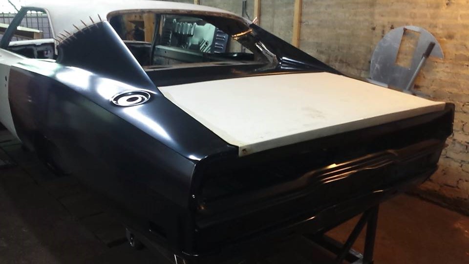

Test du bloc arrière à blanc histoire de voir un peu comment ça s'ajuste avant d'aller plus loin :
L'appareil photo de mon tel est ... über merdique :cry:
Ca s'ajuste pas si mal! Encore un peu de boulot pour que ça s'ajuste " bien " et on pourra continuer ce puzzle :)

Hé Salut Guss,
effectivement ça faisait bien longtemps !
Sympa de voir que tu travailles sur le projet d'Elliot, cool, l'équipe de choc ! :clap:

Sacré taf guss :clap: , quand t'auras fini la charger tu viens à la maison pour mes ailes arrières de barracuda ? je vois que c'est une formalité pour toi :mrgreen:
