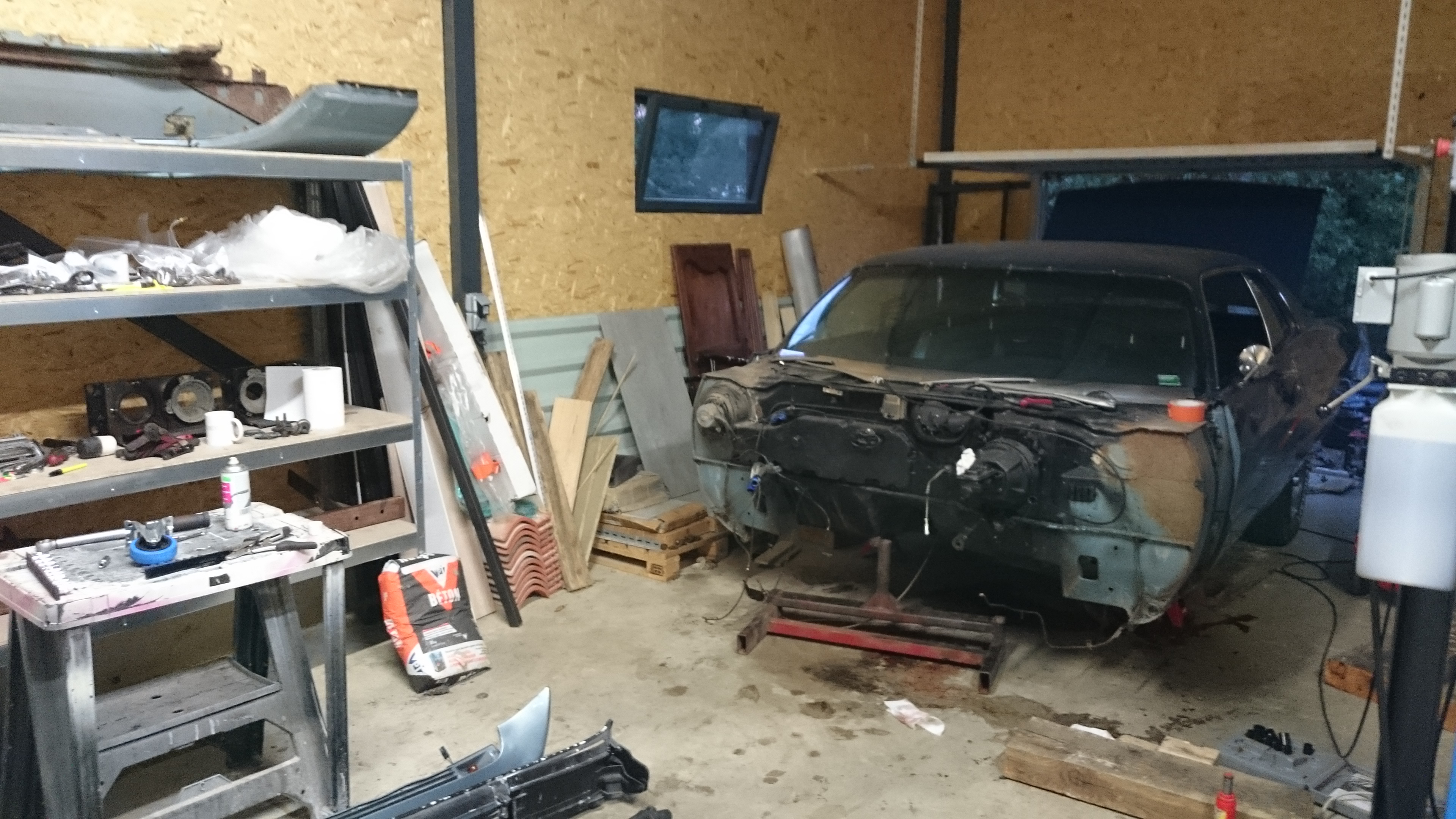

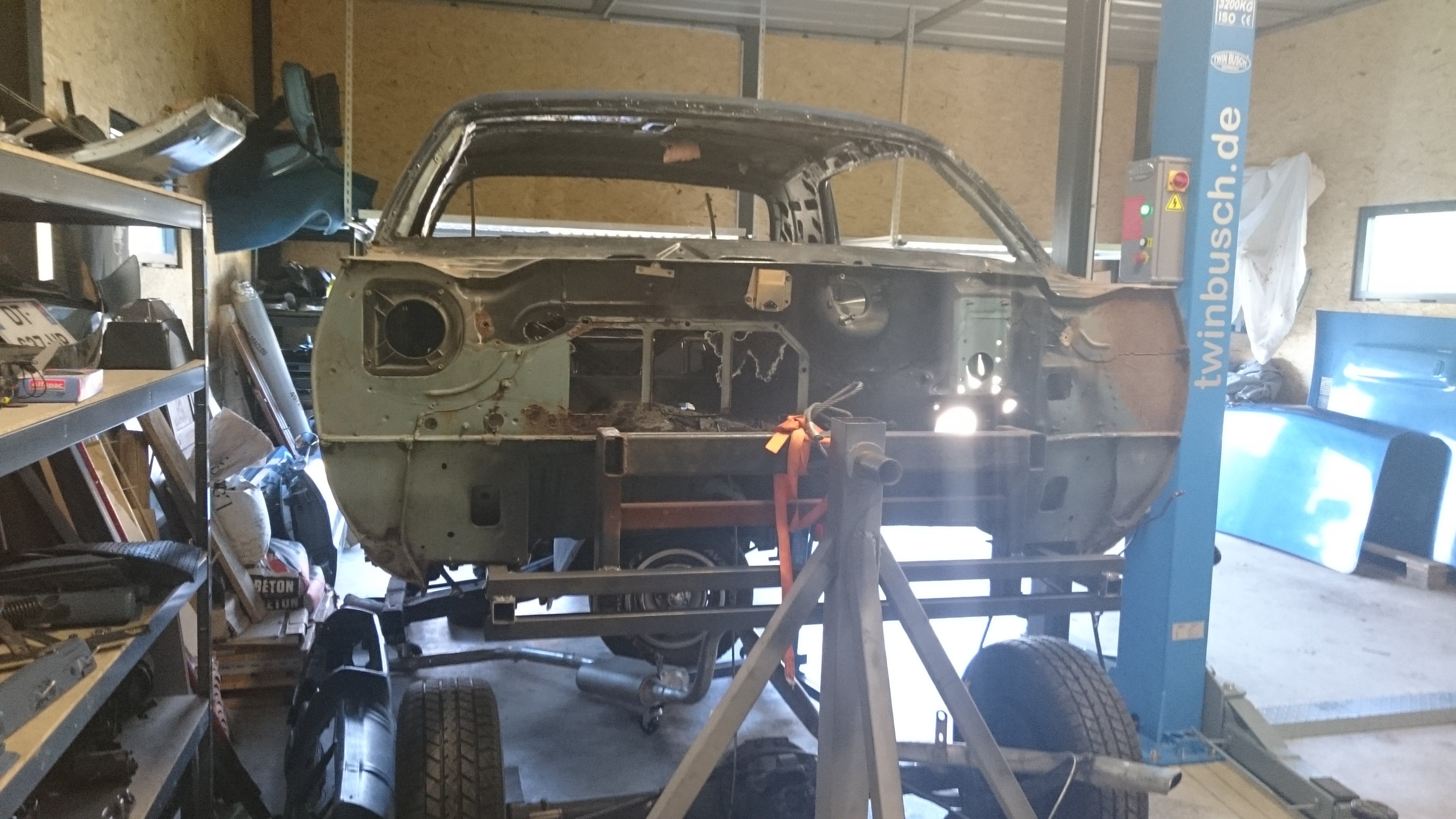

Salut à tous !
Quelques news de la Fury. Ça y est, les travaux ont commencés.
On commence par sortir tout le châssis avant. C'est facile il n'y a que 5 boulons de chaque côté (faites pas gaffe au bordel, c'est rangé maintenant :))
Puis on démonte l'extérieur et l'intérieur ainsi que les pares brises sans les casser :dance:
En on positionne la caisse sur la rôtissoire :
C'est pratique, je peux stocker le faux châssis avant sous la caisse
Sinon, pas trop de surprise. Rouille perforante sur quelques planchers et les portées de pare-brise. Radiateur de chauffage qui devait fuir depuis longtemps et qui m'a bouffé le firewall. Et mention spéciale pour réparation de la porté de pare-brise AR par de la mousse expansive poncée puis mastiquée ><
Pas mal de boulot en perspective :whistle:
