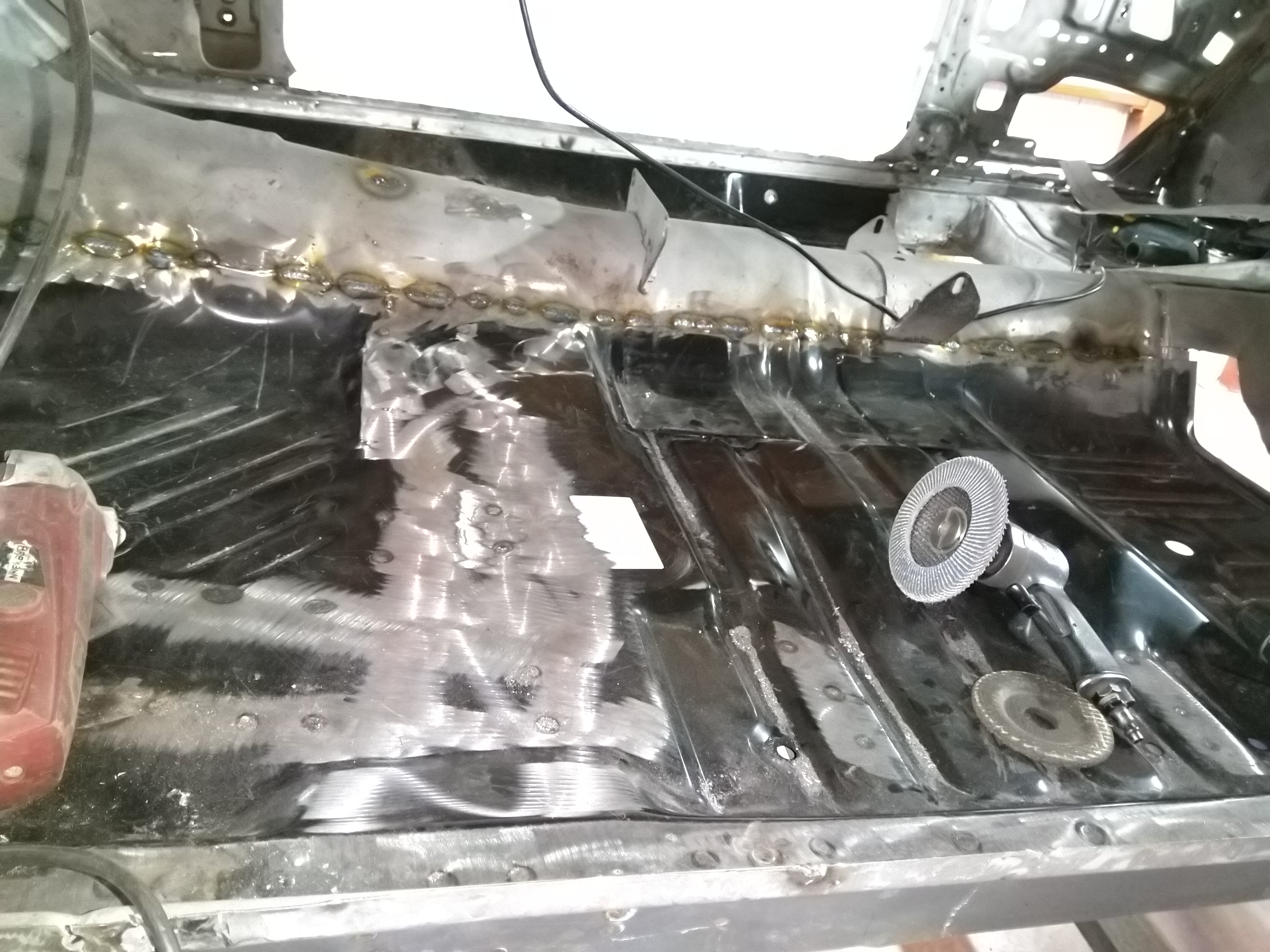

et voici la reprise du travail de carrosserie de miss molly
dodge charger de 68
Re: charger 68
ce taf de carrosserie m'impressionnera toujours :clap: :clap: :clap:

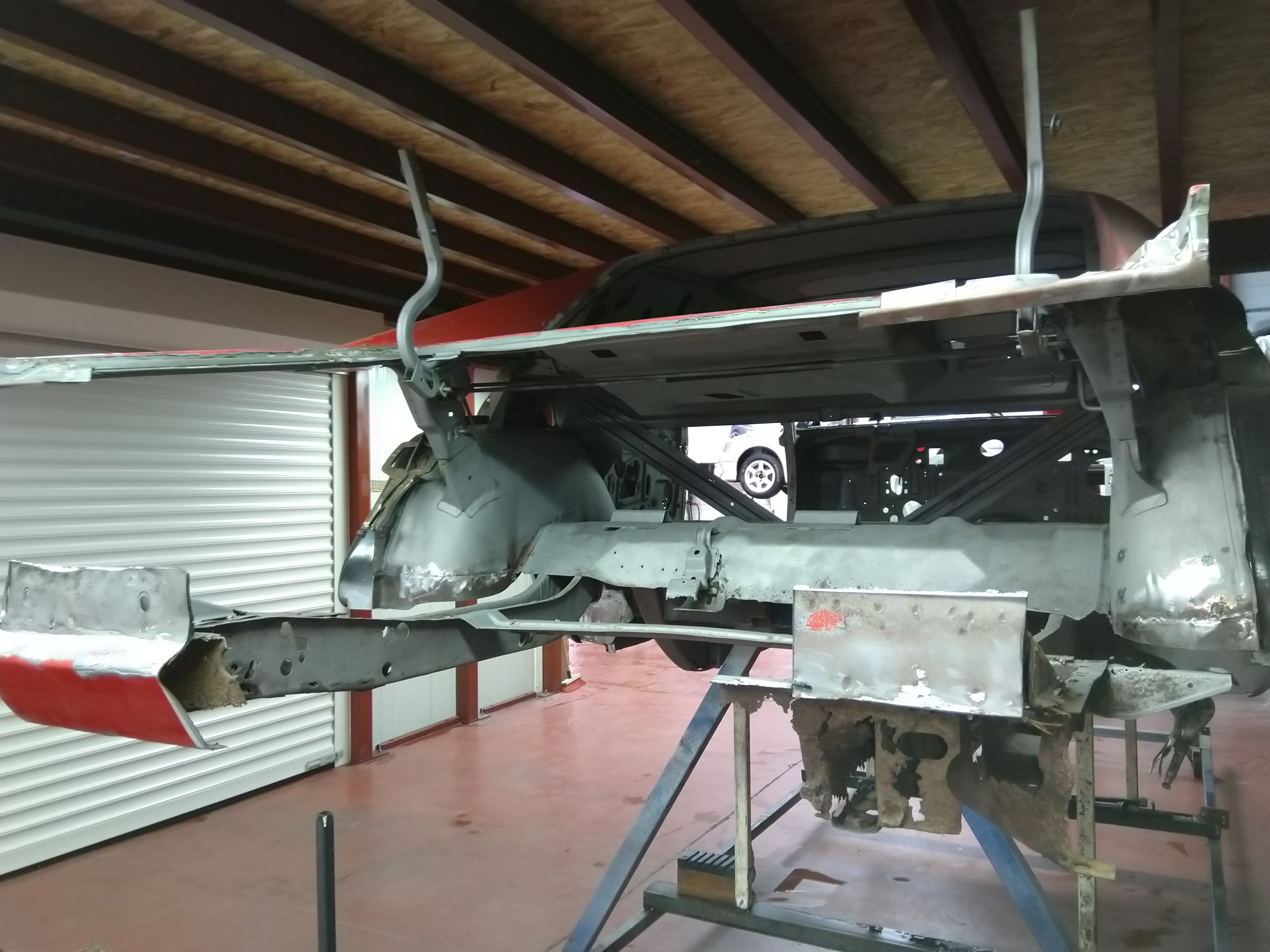

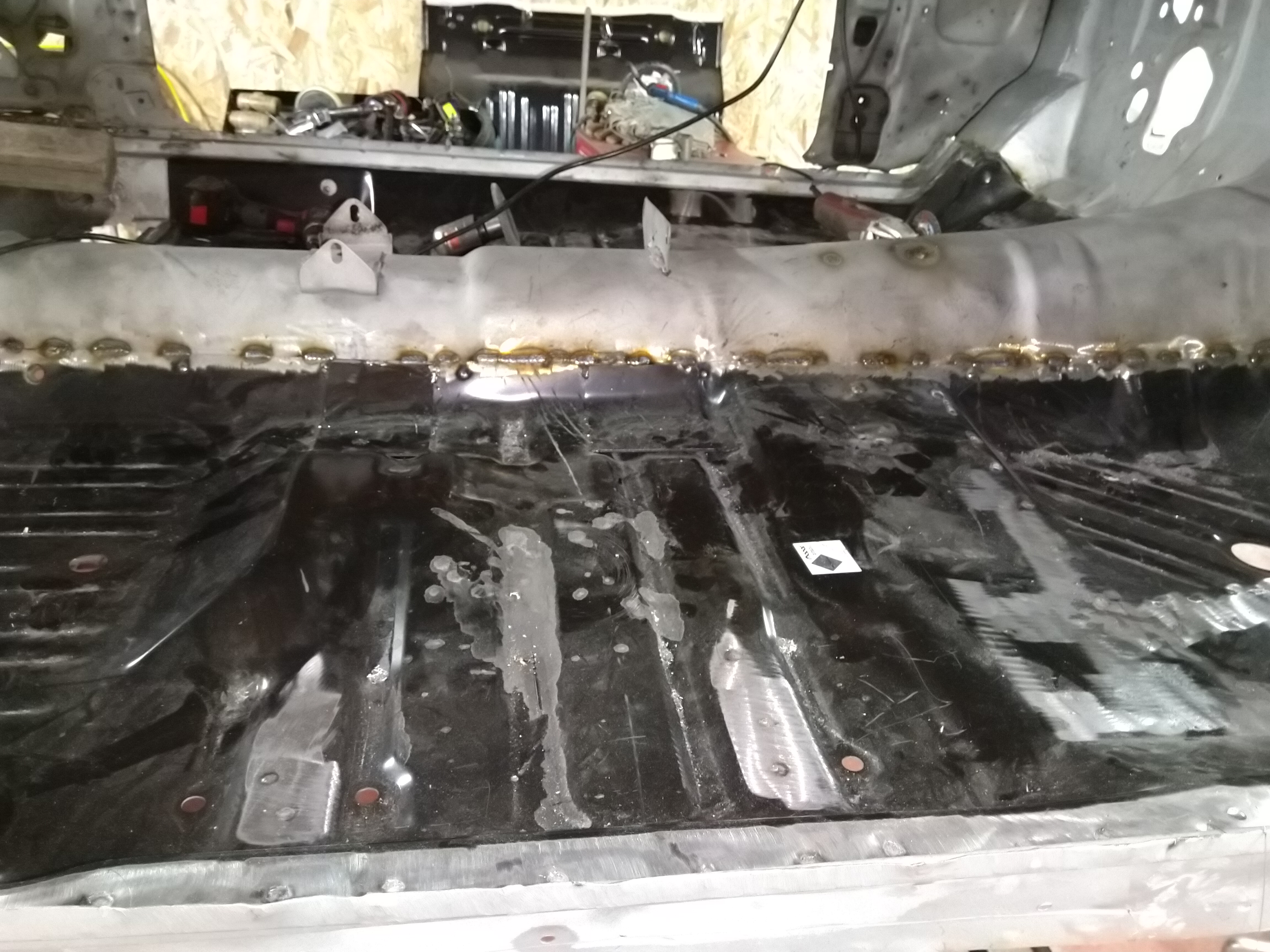

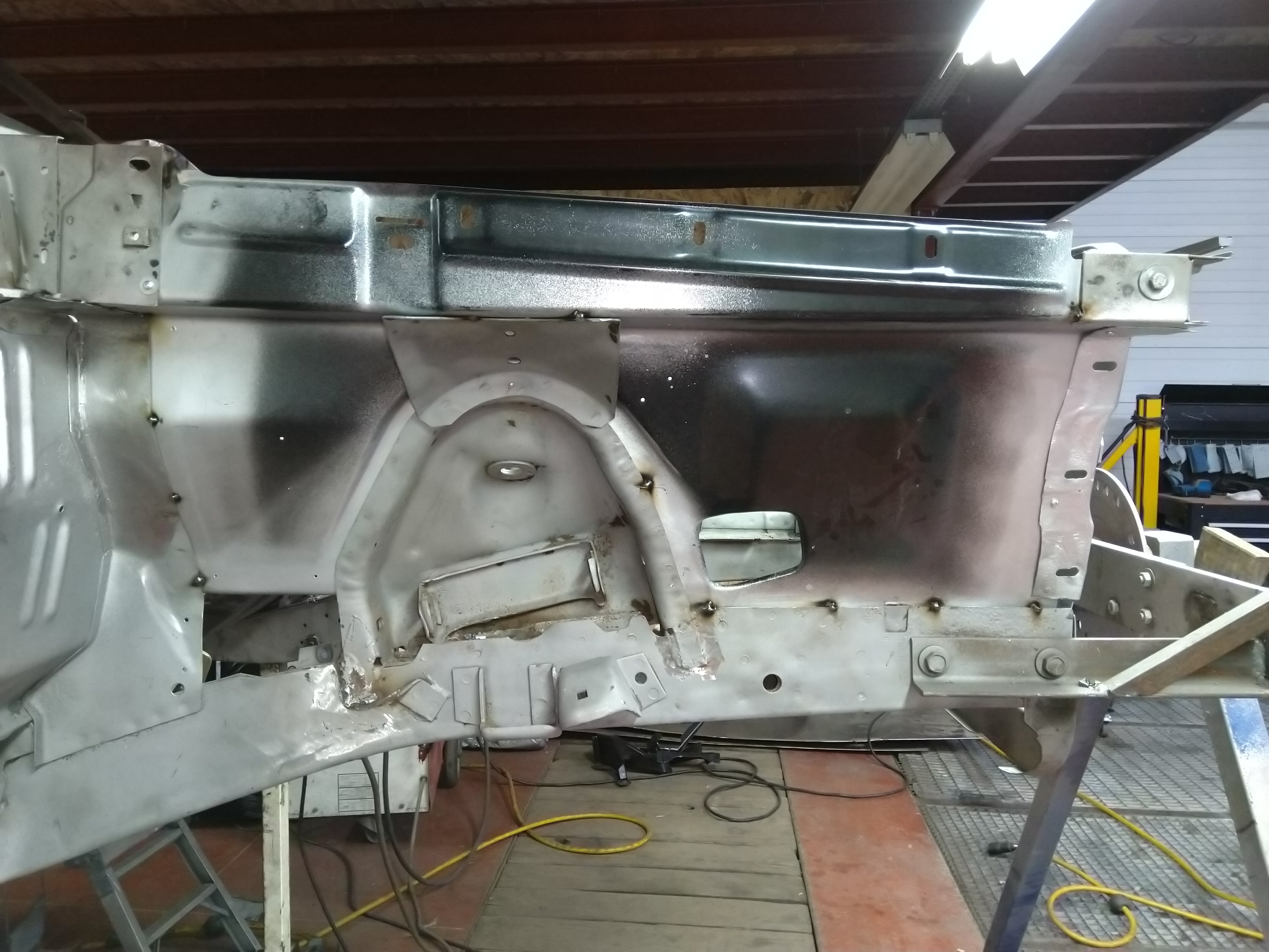

et maintenant l'arriere
dodge charger de 68
Tommy
Messages : 1148
Inscription : 10 janv. 2013, 11:51
Localisation : Orleans
Re: charger 68
Message par Tommy »
vache les longerons étais cuits
charger81
Messages : 111
Inscription : 14 août 2018, 14:05
Localisation : tarn
Re: charger 68
Message par charger81 »
oui l'arriere etait vraiment malade

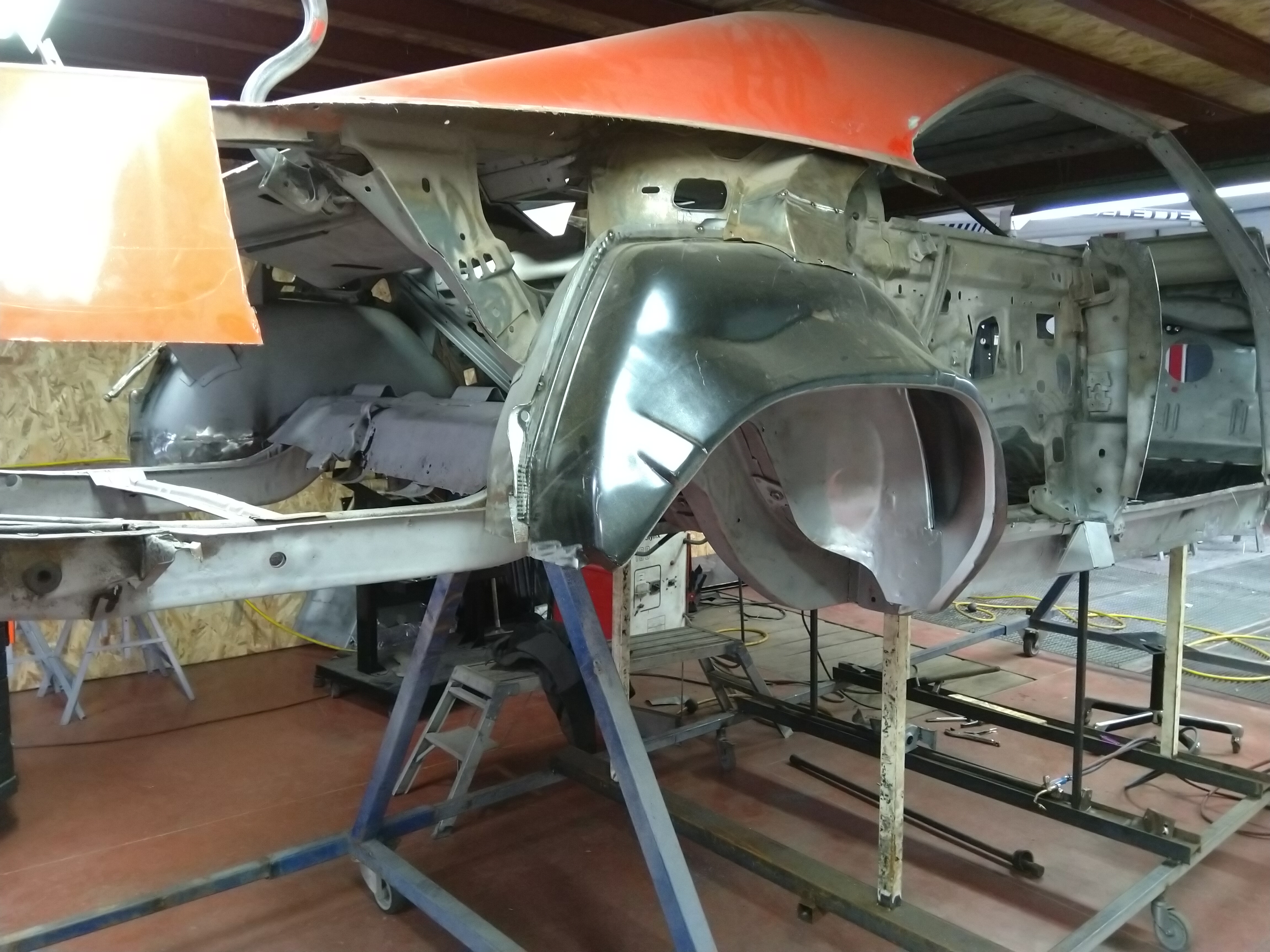

il y a aussi un ancien toit ouvrant monté dans les années 90, reboucher a la sauvage je suppose...
charger81
Messages : 111
Localisation : tarn
Re: charger 68
oui tout a fait

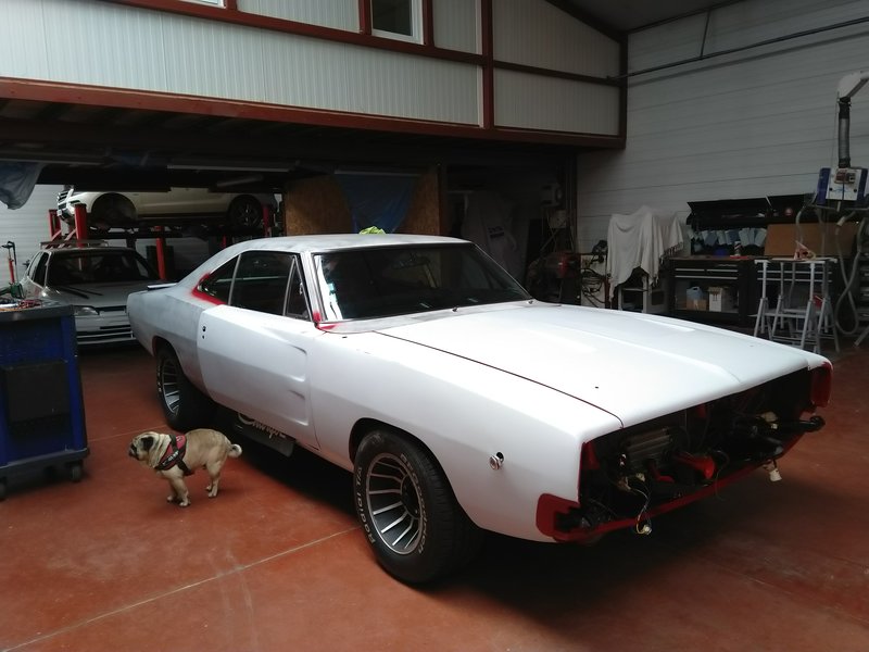

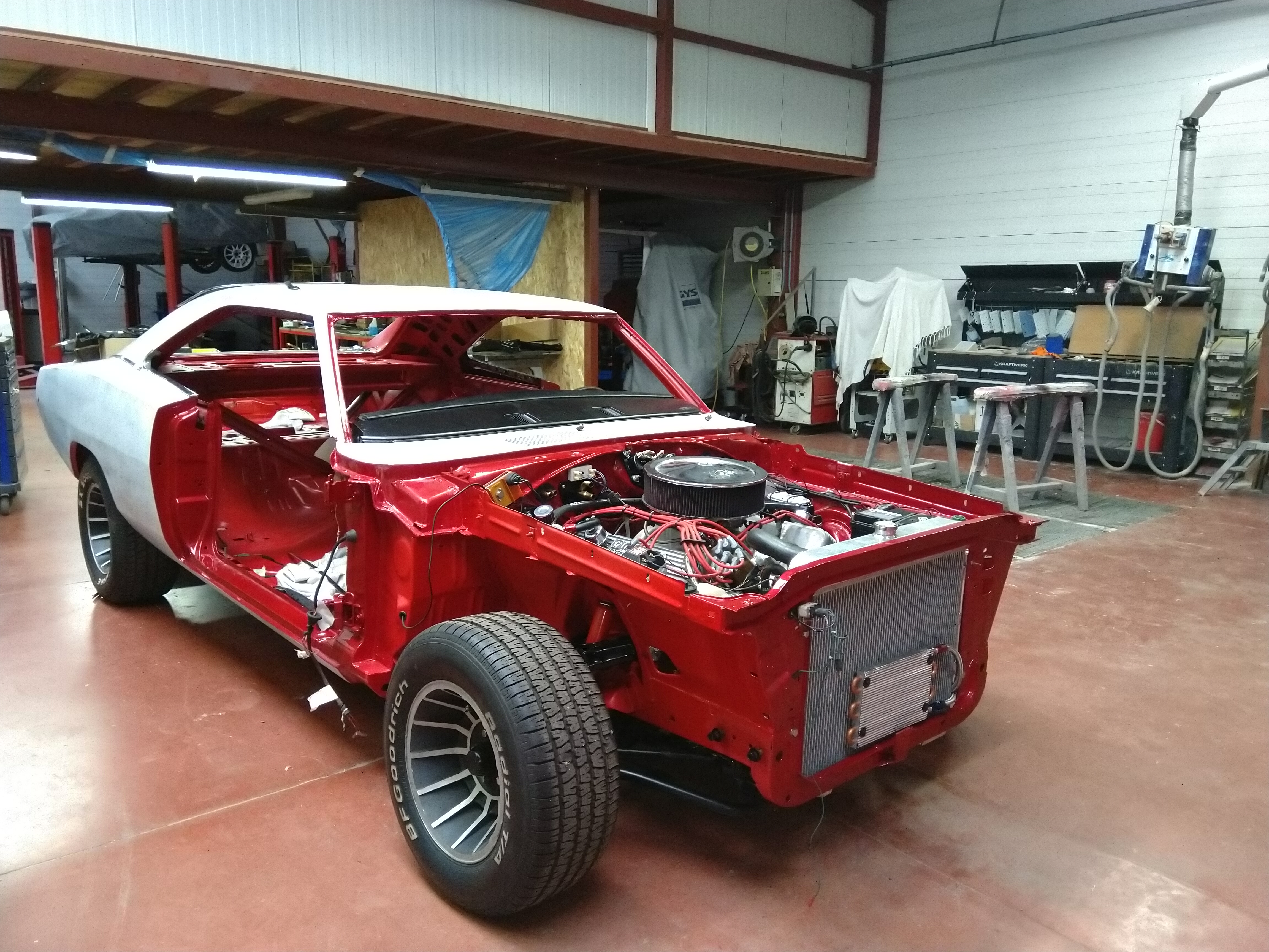

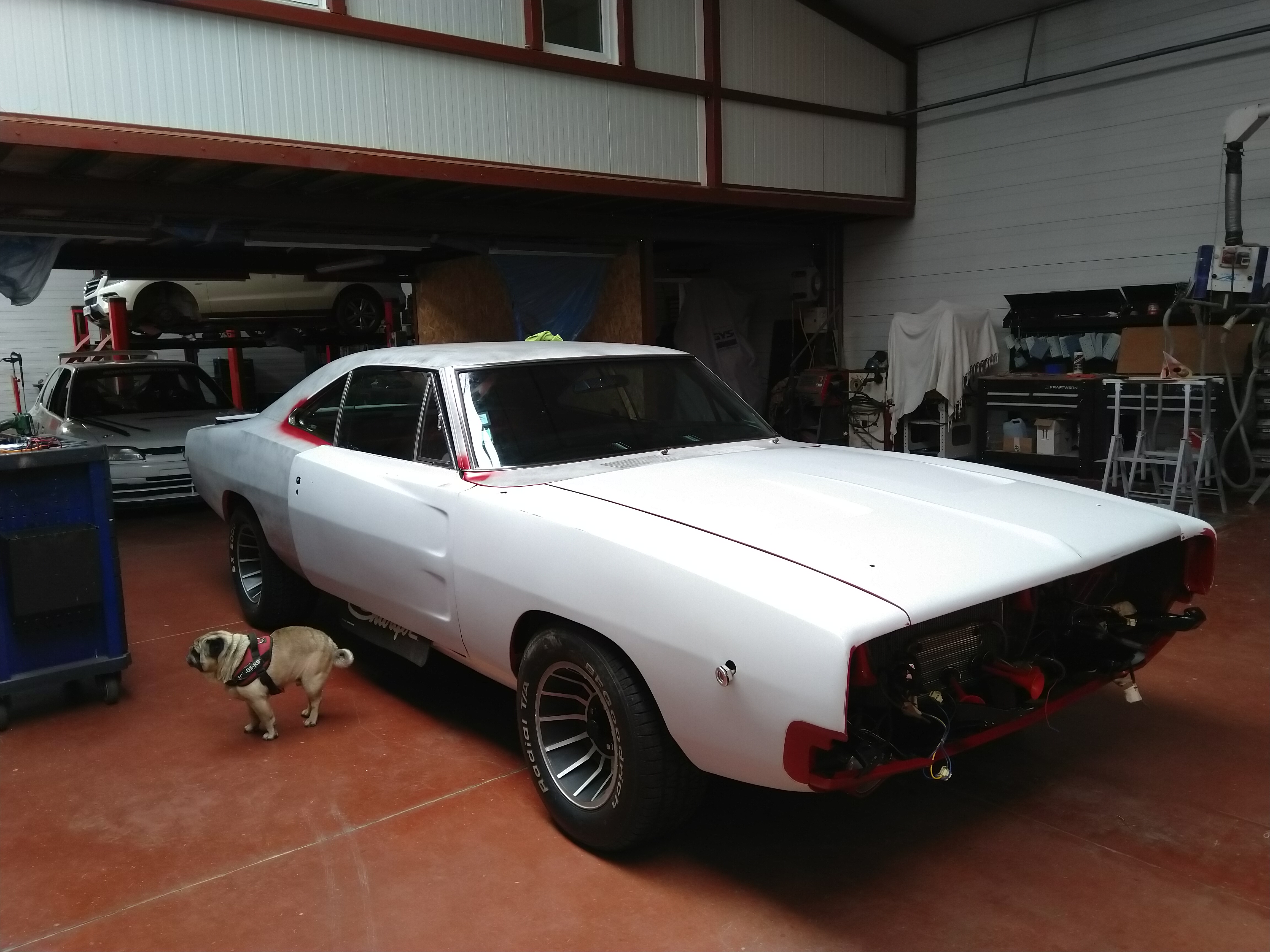

voici quelque photo avant peinture finale
dodge charger de 68
