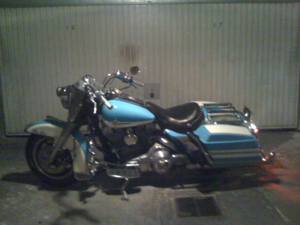

et l electra glide flhs 1340 de 1993 que mon pere m a gentiment légué...
Mais qui est tombé en rade en decembre en plein balade dans l arriere pays (Le moteur s est arrété comme un serrage)
(Retour de luceram à l escarene en roue libre et de l escarene à Nice tracté pour mon pote et son er5...
Les 450 kilos de l electra on du faire mal à son embrayage...
Plus moyens de redémarrer (Pourtant ya de l etincelle à l allumage)
Moteur seulement 45000 borne d origine toujours bien entretenu jamais tiré dessus...
Peu etre une soupape qui s ouvre plus, je sais pas...
Bref pour le moment pas le moyen de la réparer, priorité dart!
En tout cas on peu pas dire que les bycilindre harley on la fiabilité de nos vieux V8...
Et encore je parle des 1340 evo, j evoque meme pas les shovel.... [img]http://mopar-owners-club.com/images/fbfiles/images0/DSC00133___.JPG[/img]

K J écrit:
Dedieuuuu ! Le padré était un ancien motard ? Jésus Marie mere de l'asphalte et tu nous avait caché ça quel belle machine !

MisterT écrit:
K J écrit:
domage car c'est aujourd'hui qu'il faut la sortir avec ces echappement " fishtail".:lol: ok ,a +
pAS mal pas mal... :lol:
Je vais juste la sortir en poussant de chez le mecano chez qui je l ai amener pour un devis...
Alors la cage de roulement de l arbre à came à pété, et des aiguilles se sont balader un peu partout dans le moteur...
Pignon d arbre à came pété... aussi ( Bon j en ai trouvé un casi neuf pour 39 euros sur le bon coin, ça va )
Mais bon va savoir l ampleur des degats (Cylindres etc.....) La pompe à huile qui est morte ça c est sur aussi...
Une honte pour une moto de 40.000 borne toujours entretenu jamais tiré dessus...
Je confrmes la fiabilité de harley... C est merdique aussi...
En feuilletant sur le bon coin, un mec qui a eu exactement le meme blem sur un moteur plus recent...
Pff ça me casse un mythe...
http://www.leboncoin.fr/vi/91520242.htm?ca=21_s
