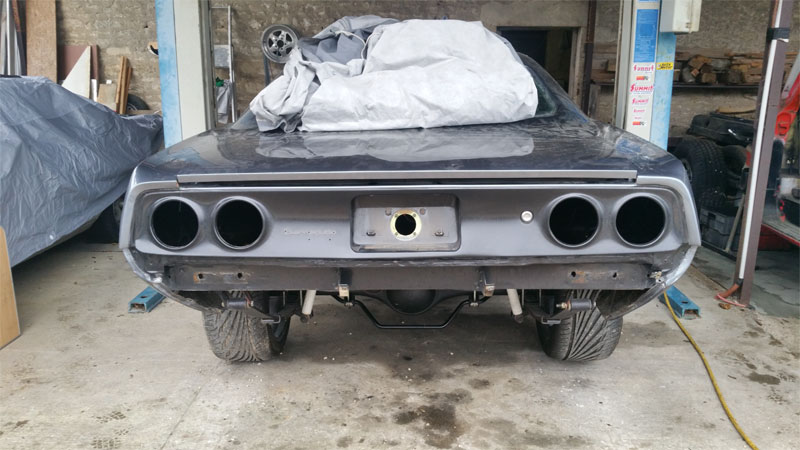

Bon, voilà, les travaux ont commencés...dépose du pare-choc et de la jupe arrière, ligne d'échappement, réservoir d'essence et toute l'élec qui est dans le coffre, histoire de préparer le chantier de restauration du fond de coffre et du reste, l'absence de réservoir dégage aussi la vue pour commencer à bosser sur le train arrière "RMS", je commence à avoir les idées claires sur la conception des pièces...pas si compliqué que ça, finalement, il suffit de s'y mettre :mrgreen:
