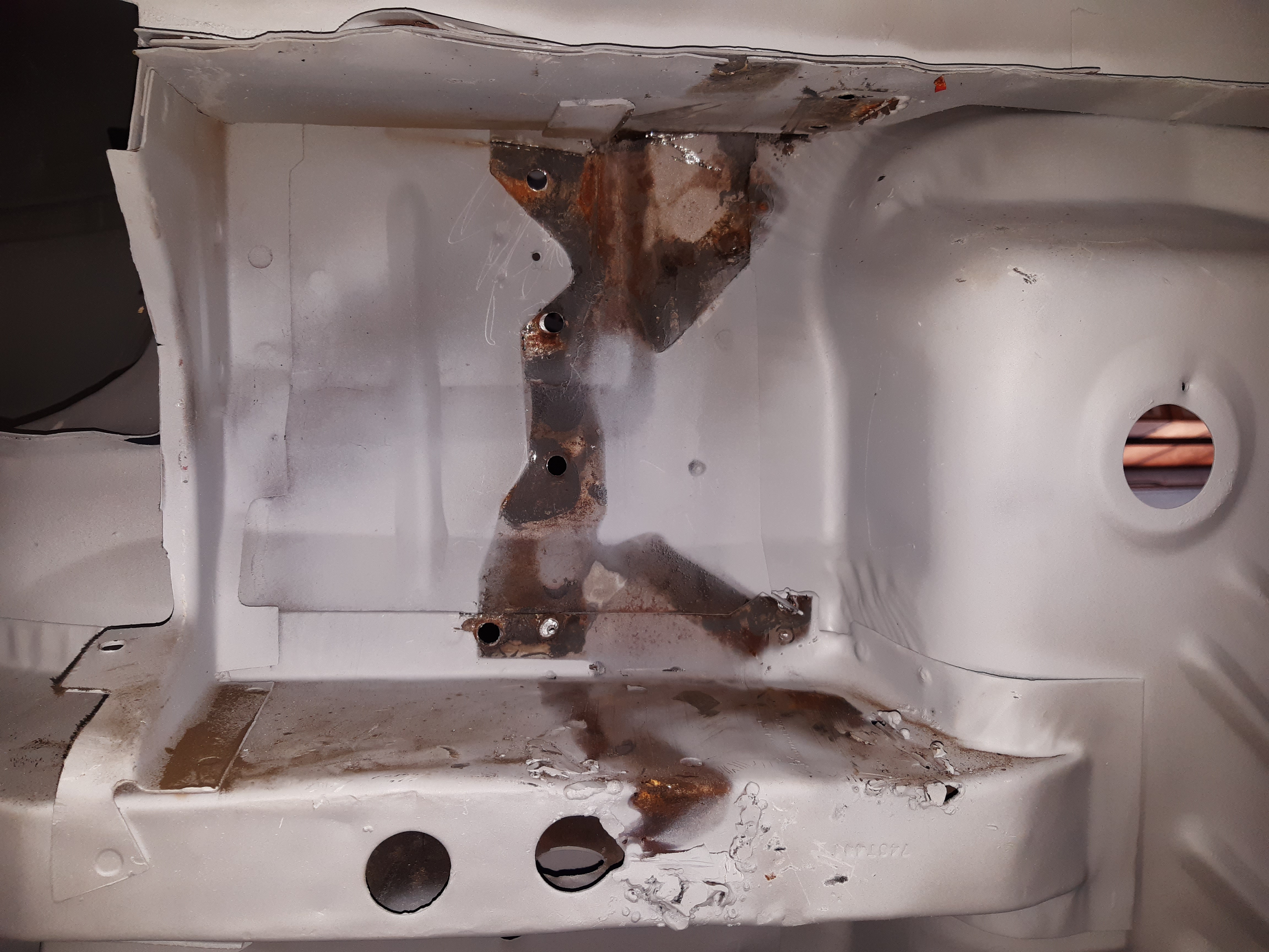

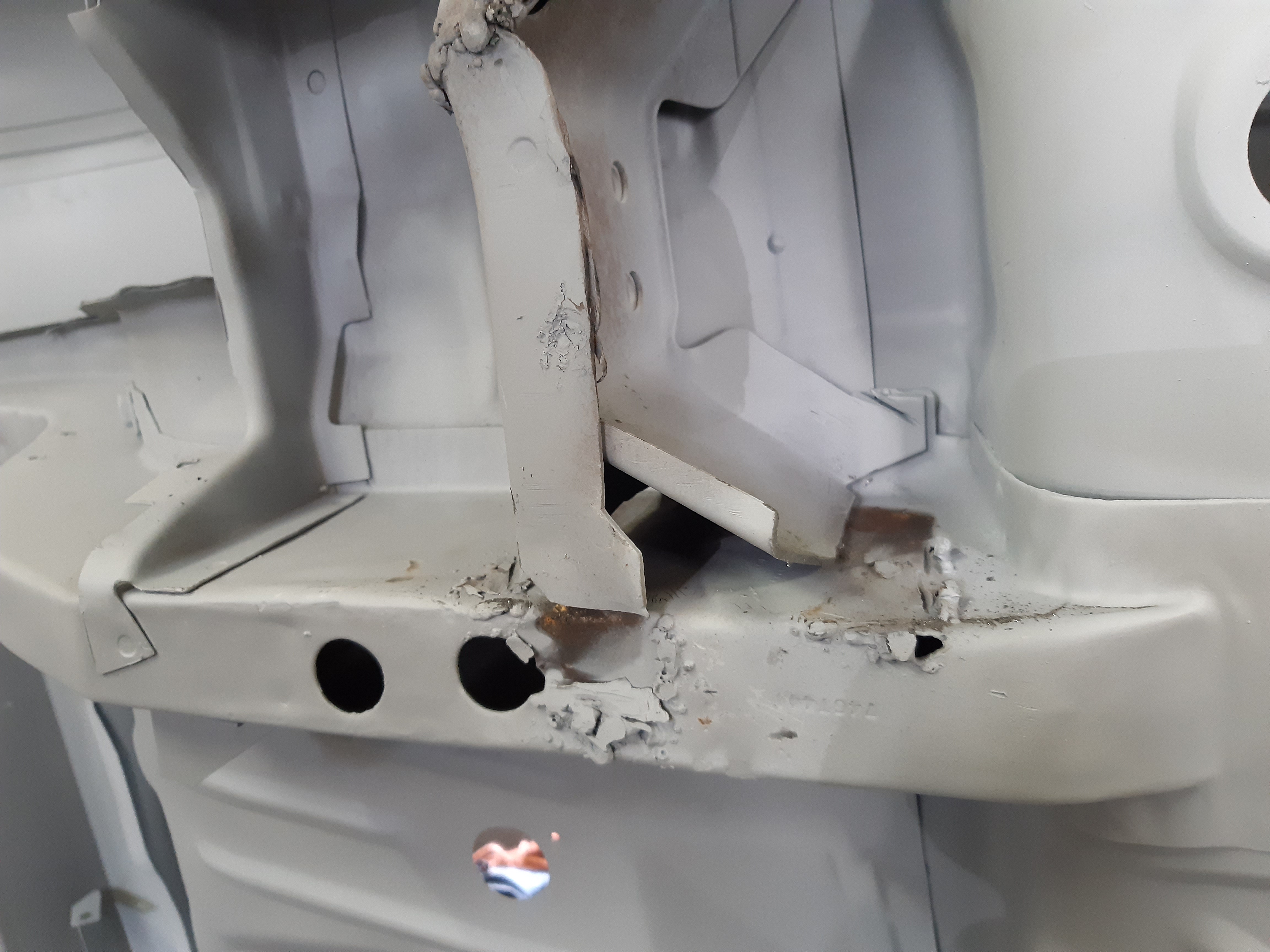

Scat Pack a écrit :Rouille de surface... rouille de surface... Si je me fie à la photo, un tournevis est planté au travers de la tôle. :think:
C'est plus de la rouille de surface, ça. :naughty:
je confirme , c'est pas qu'en surface ! :P ....faut que je prospecte ....

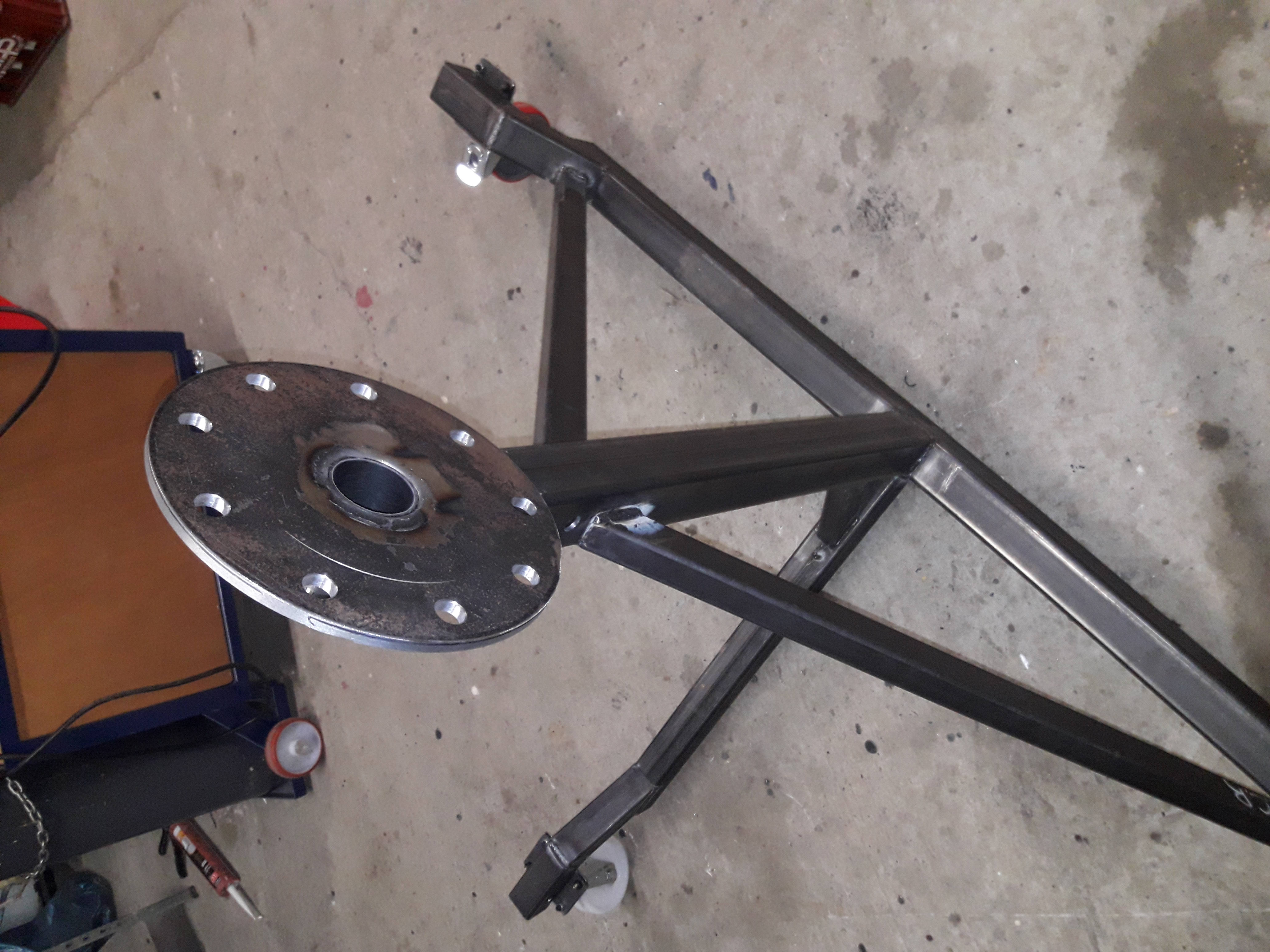

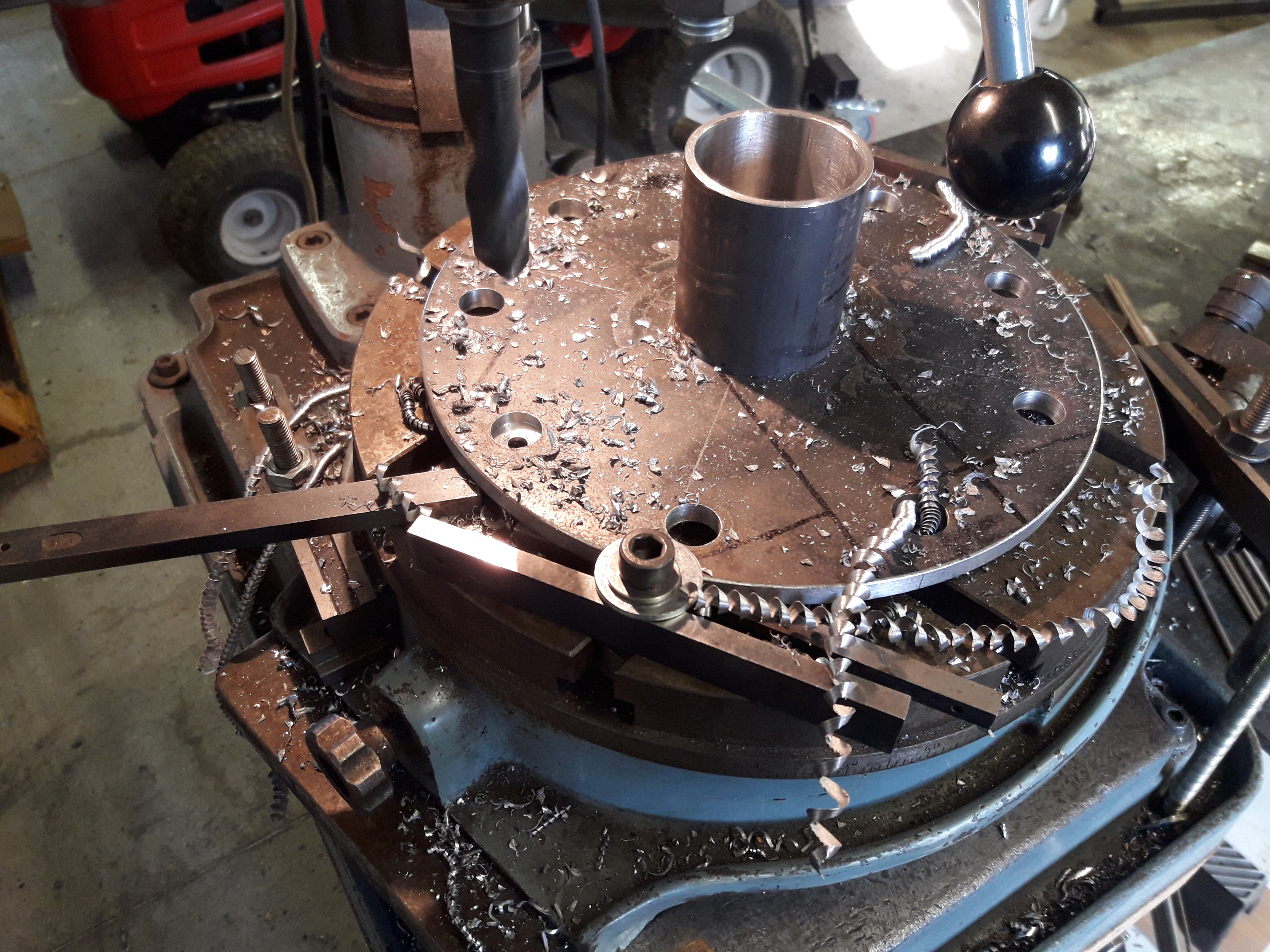

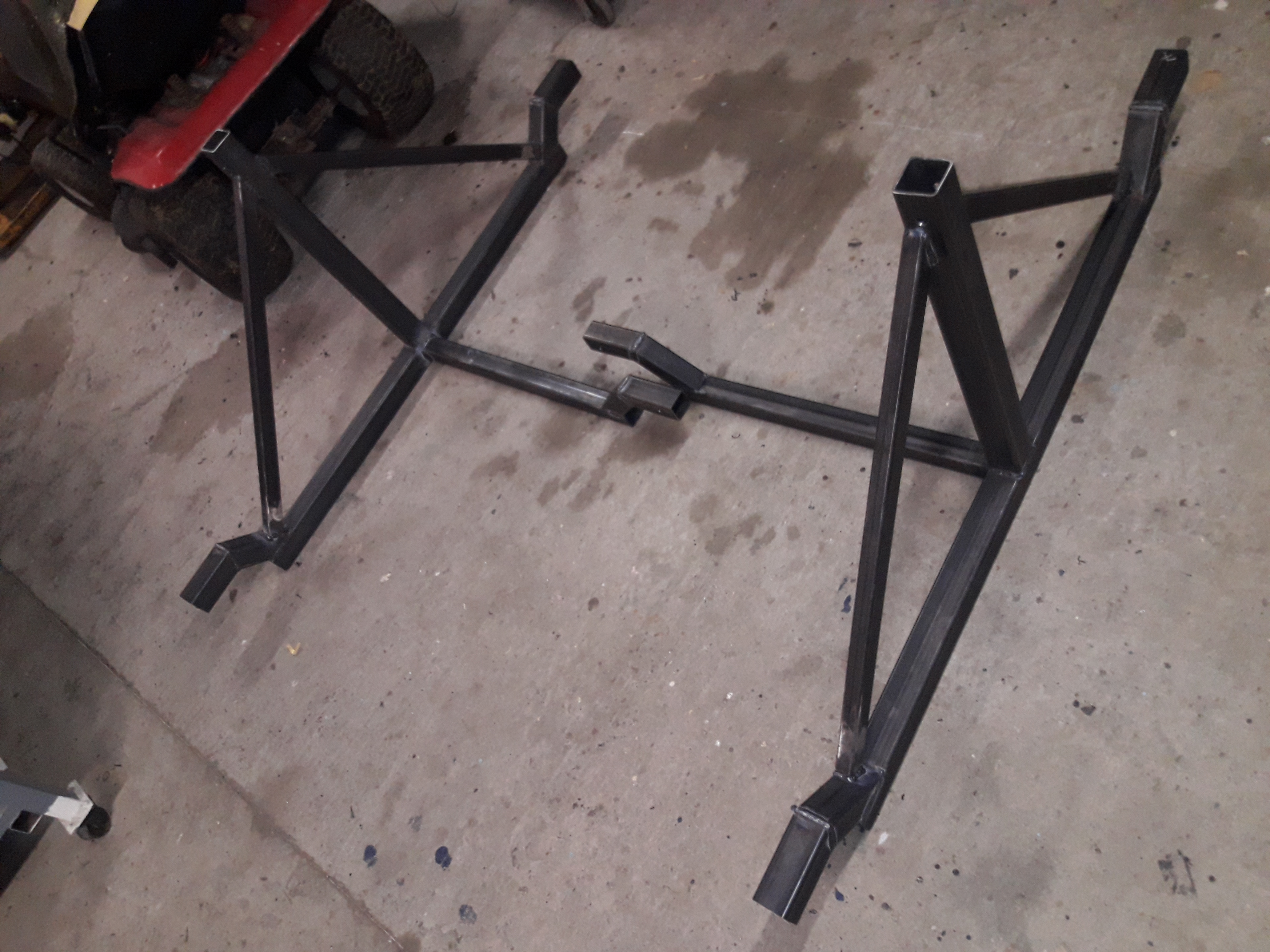

En attendant , j'ai pris l'idée de fabriquer une rôtissoire :)
Débit et usinage des pièces...
Soudure du chassis ...

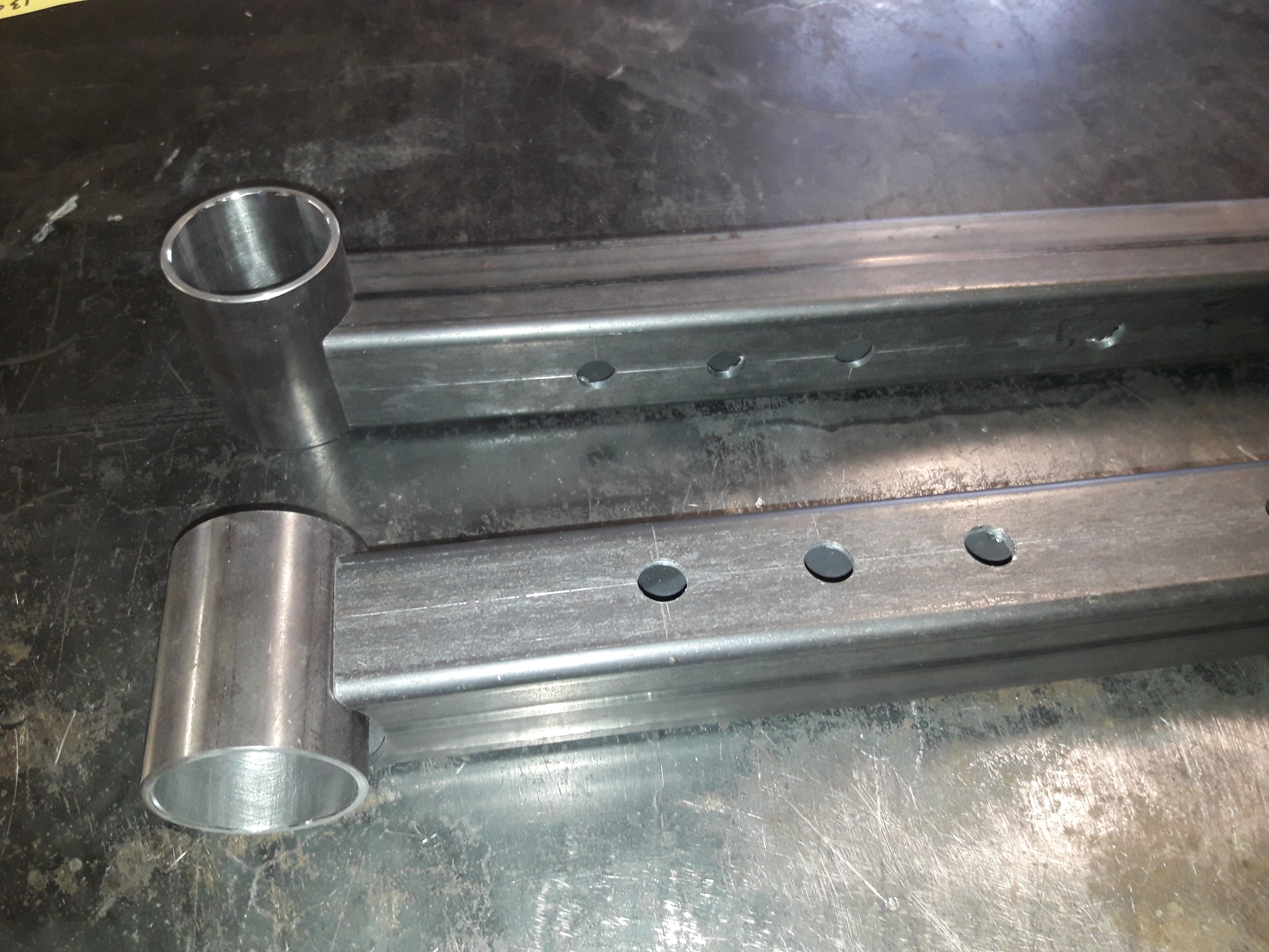

Montage du pivot et des roues ...
Et début d'assemblage de l'indexeur .....
a suivre ....

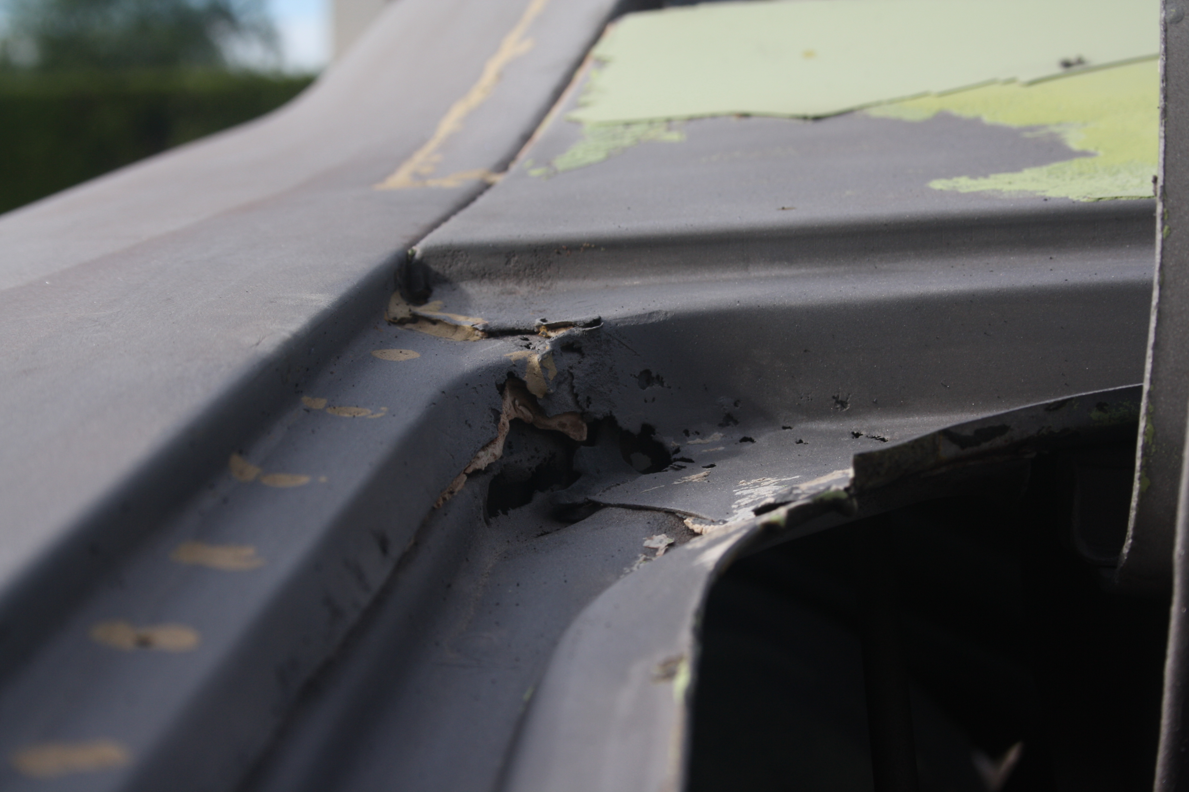

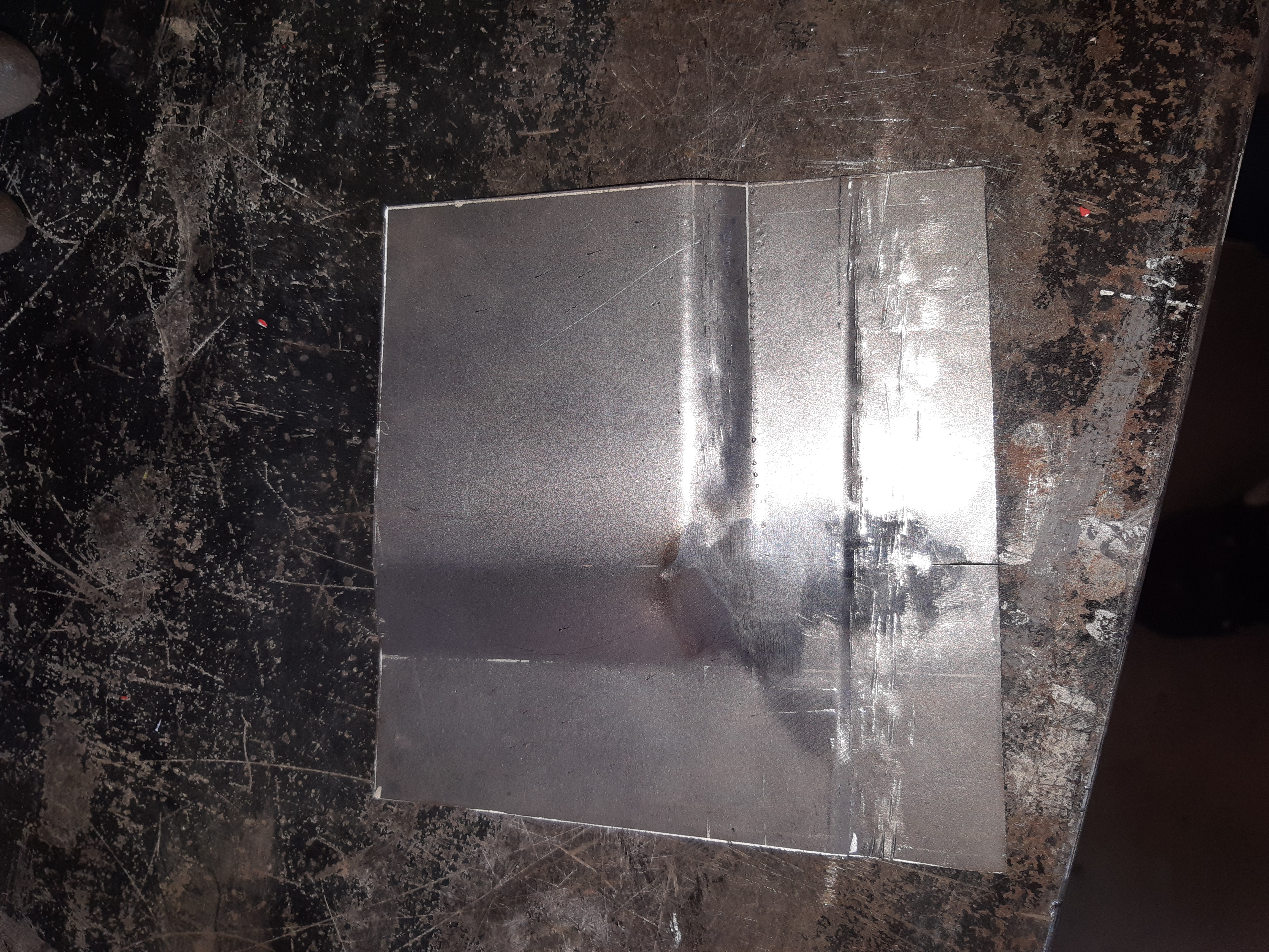

Si je peux me permettre car le l’ai vecu, il ne faut jamais souder tes elements pris en sandwich comme tu as fait, car la rouille arrivera tres vite entre les toles. En soudant tu vires « l’anti rouille » d’origine. Et tu as beau mettre un joint, cire... ben par la suite...
L’ideal c’est de refaire un bain d’acide puis bain phosphatant mais€€€, ou désassembler l’element mettre l’appret phosphatant au zinc qui permet de souder tout en conservant le produit
Re: Présentation Challenger 73
Publié : 28 janv. 2021, 17:32
par olga
greco a écrit :Si je peux me permettre car le l’ai vecu, il ne faut jamais souder tes elements pris en sandwich comme tu as fait, car la rouille arrivera tres vite entre les toles. En soudant tu vires « l’anti rouille » d’origine. Et tu as beau mettre un joint, cire... ben par la suite...
Oh P....n ! , j'avais lu ça une fois quelque part et ça m'est complètement sorti du citron !!!! :angry-banghead:
ça m’embête de redémontrer et puis aller couper dessous ça va être sport !!!! vais étudier comment envoyer acide et passivant entre les deux ....
Super !
Merci GRECO ! :handgestures-thumbupleft:

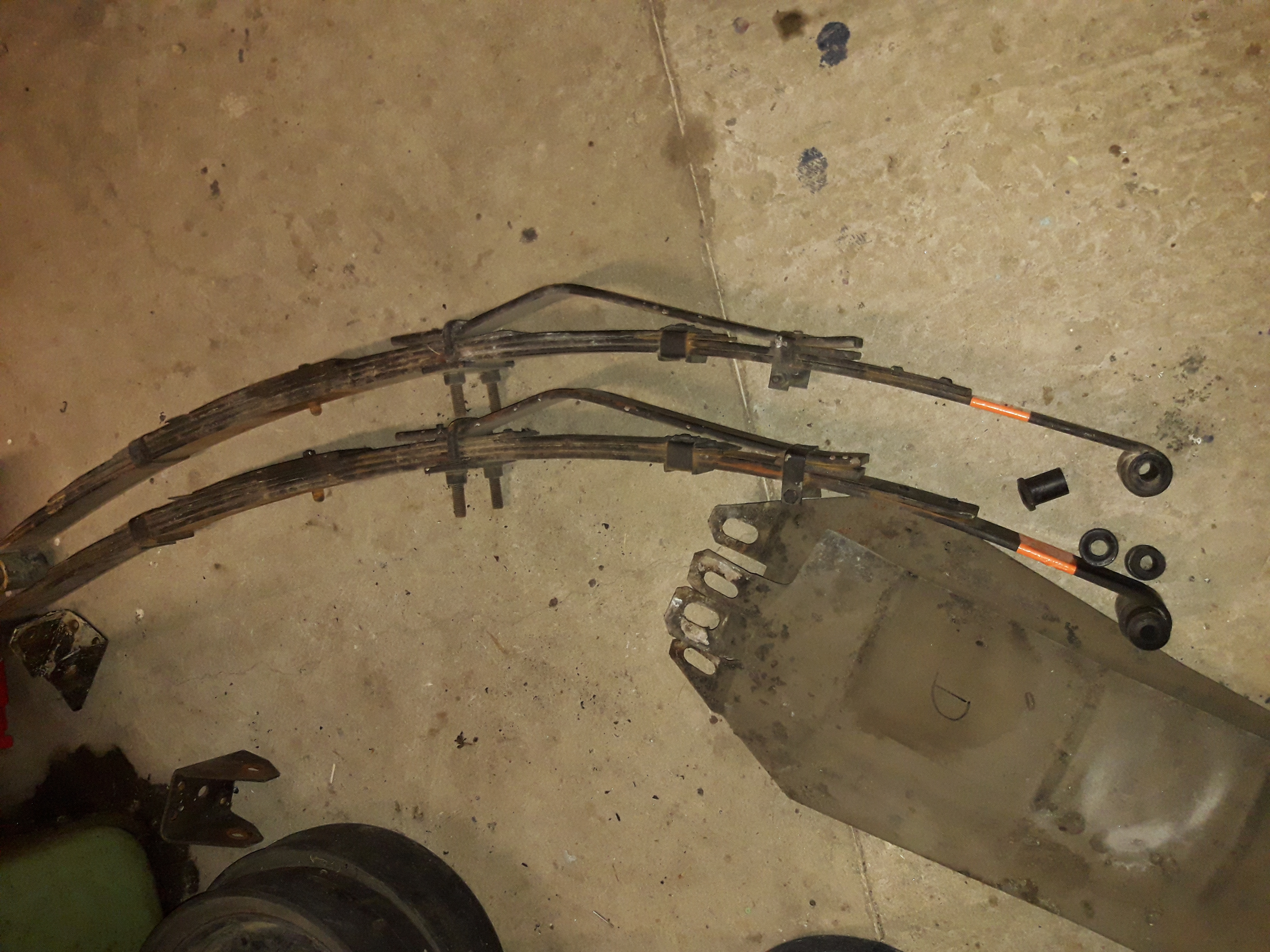

quelques news depuis le temps...
Démontage de la partie arrière...
Démontage du pont ...
Le reservoir....

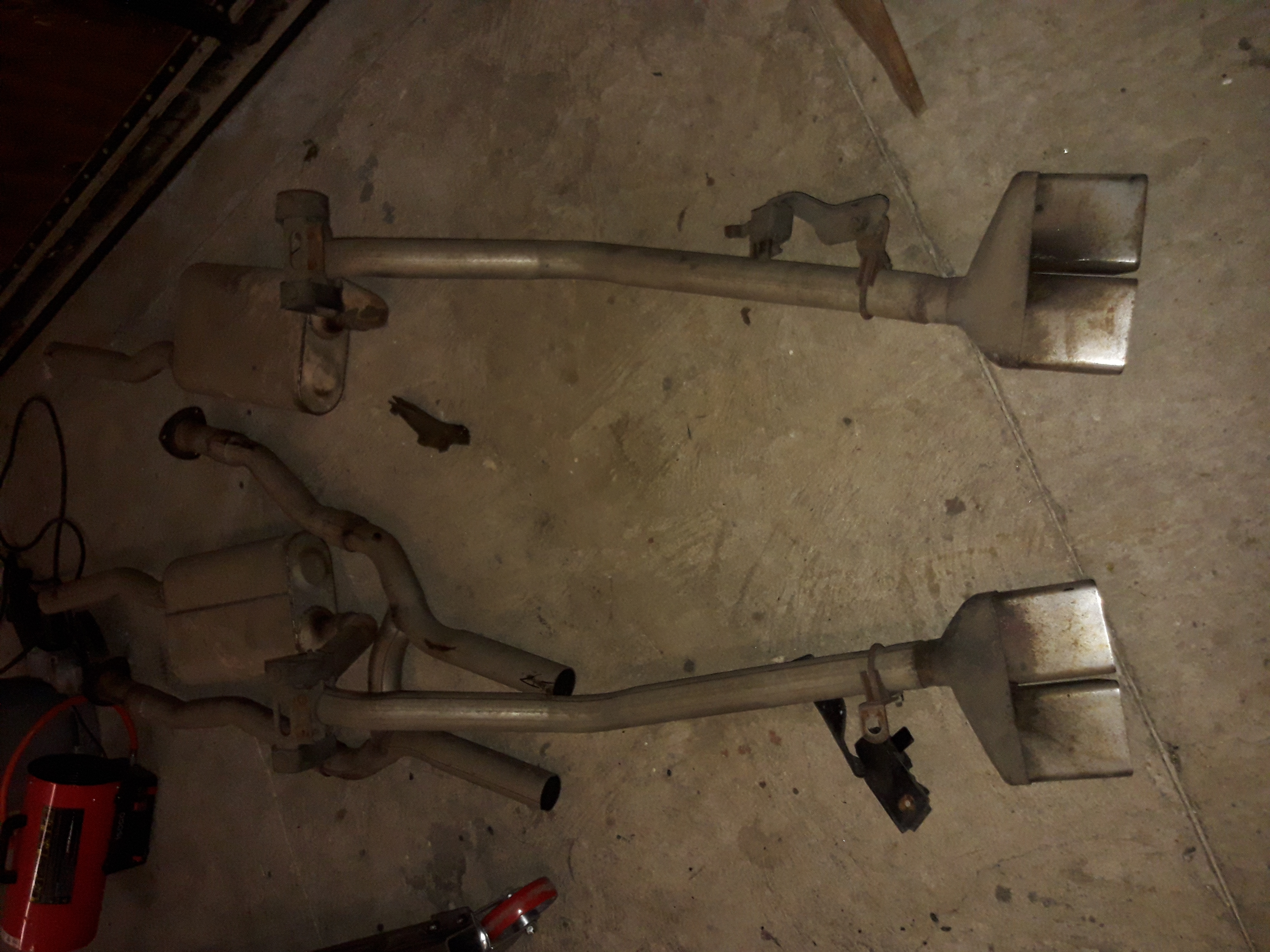

La ligne d'échappement ....
...Les lames ...

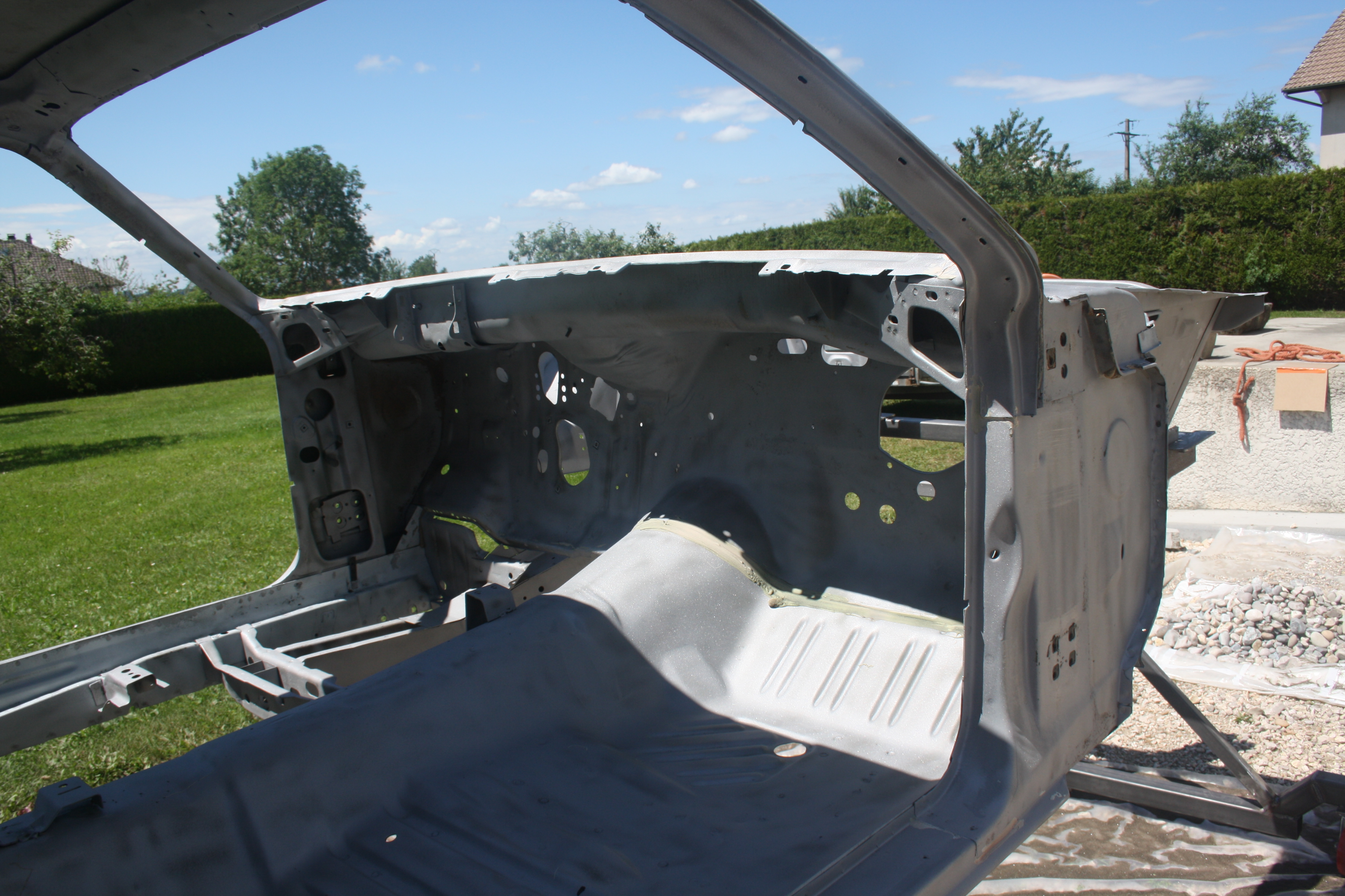

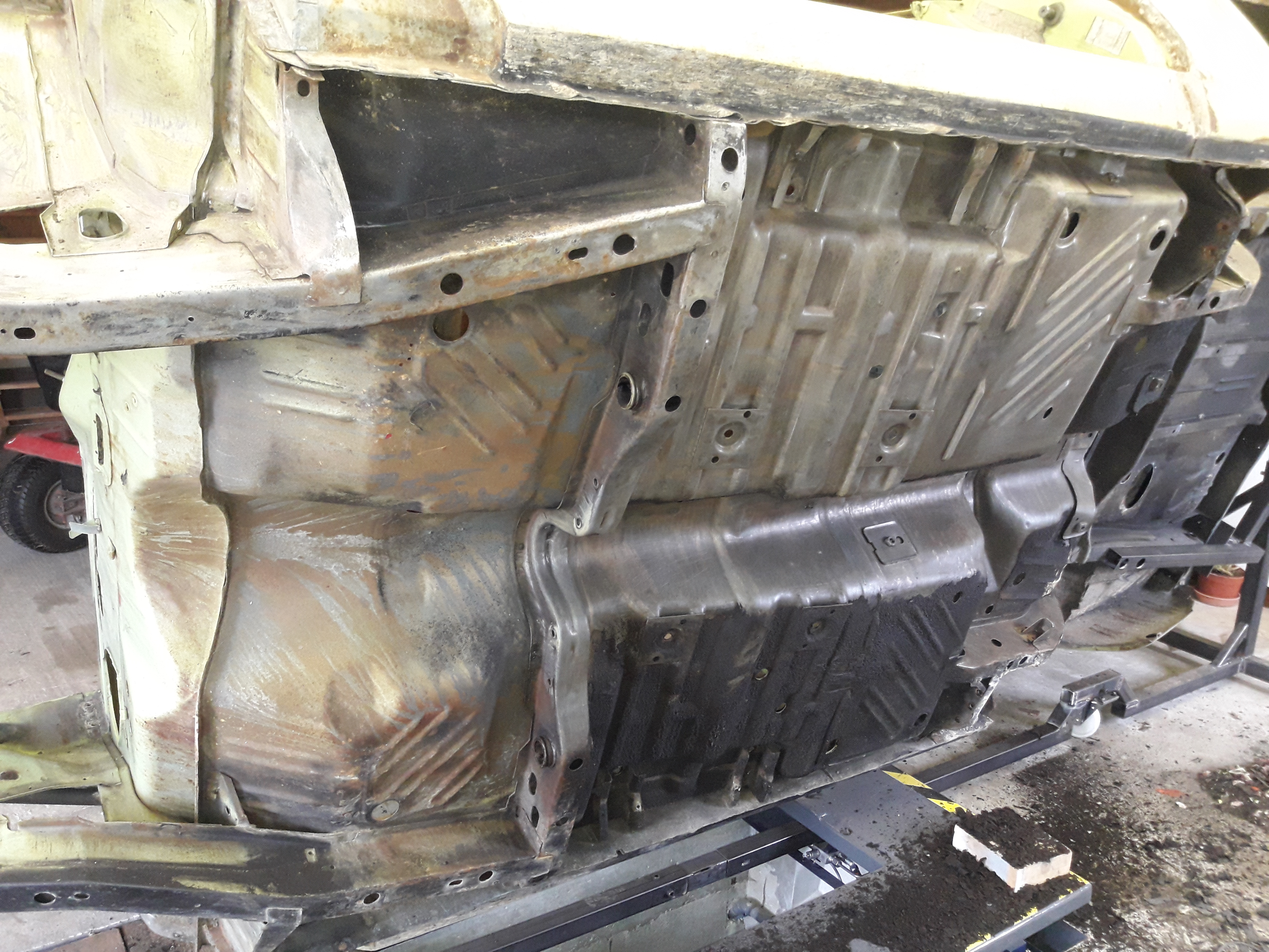

Après la fabrication de la rotissoire fin du demontage ....
Décapage du plus gros
Et de cette saleté d'anti-gravillon ....
Reception du plancher ...
Et découpe de l'ancien ...
Publié : 30 oct. 2022, 17:16
par olga
Et enfin l'aérogommage :D .....
J'avais trouvé un gars qui fais du décapage à domicile , c'est top , pas besoin de charier la caisse :D , le boulot est impeccable et conforme a ce que j'ai demandé et il est raparti en laissant la place net ! un vrai pro !

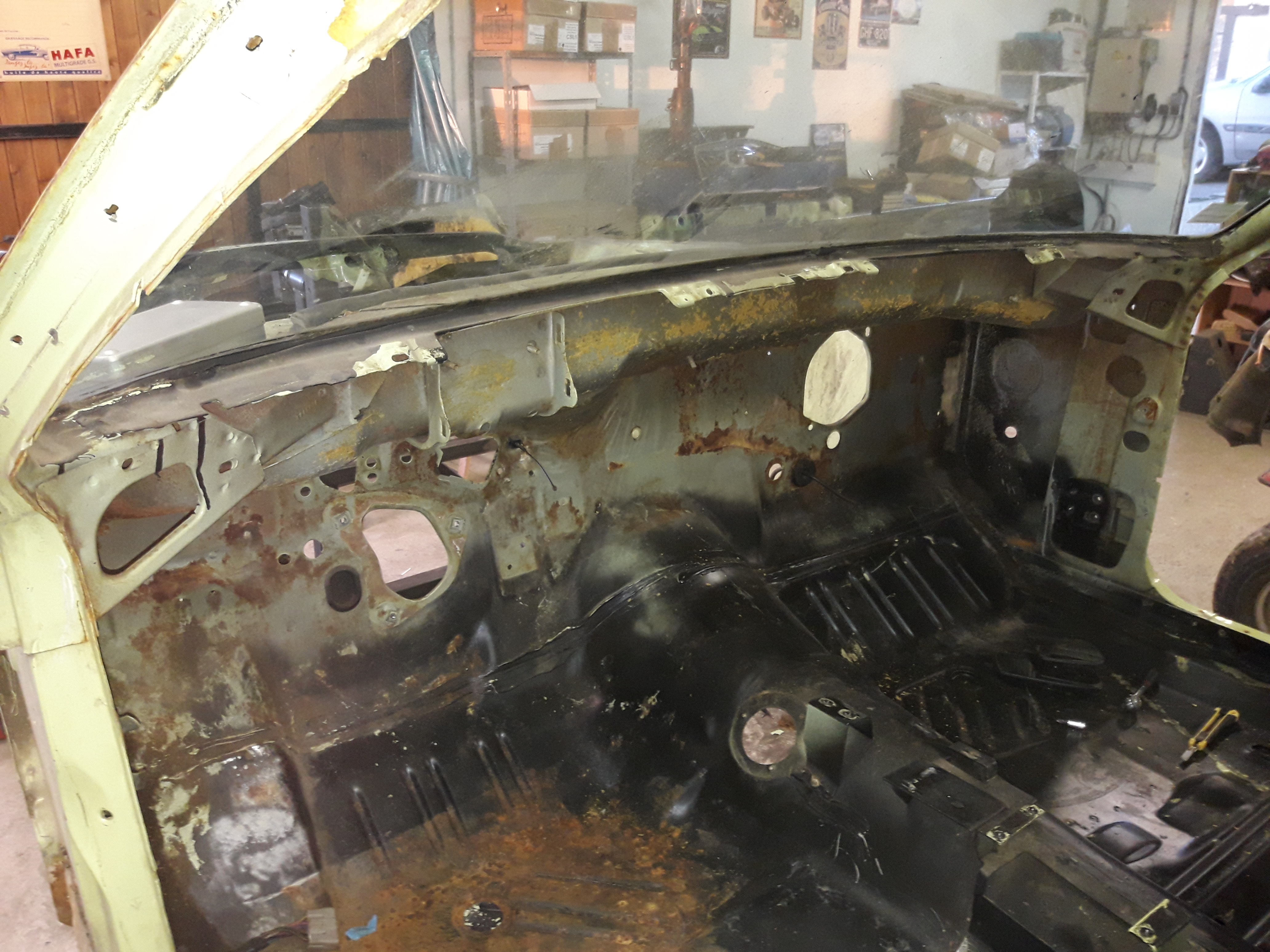

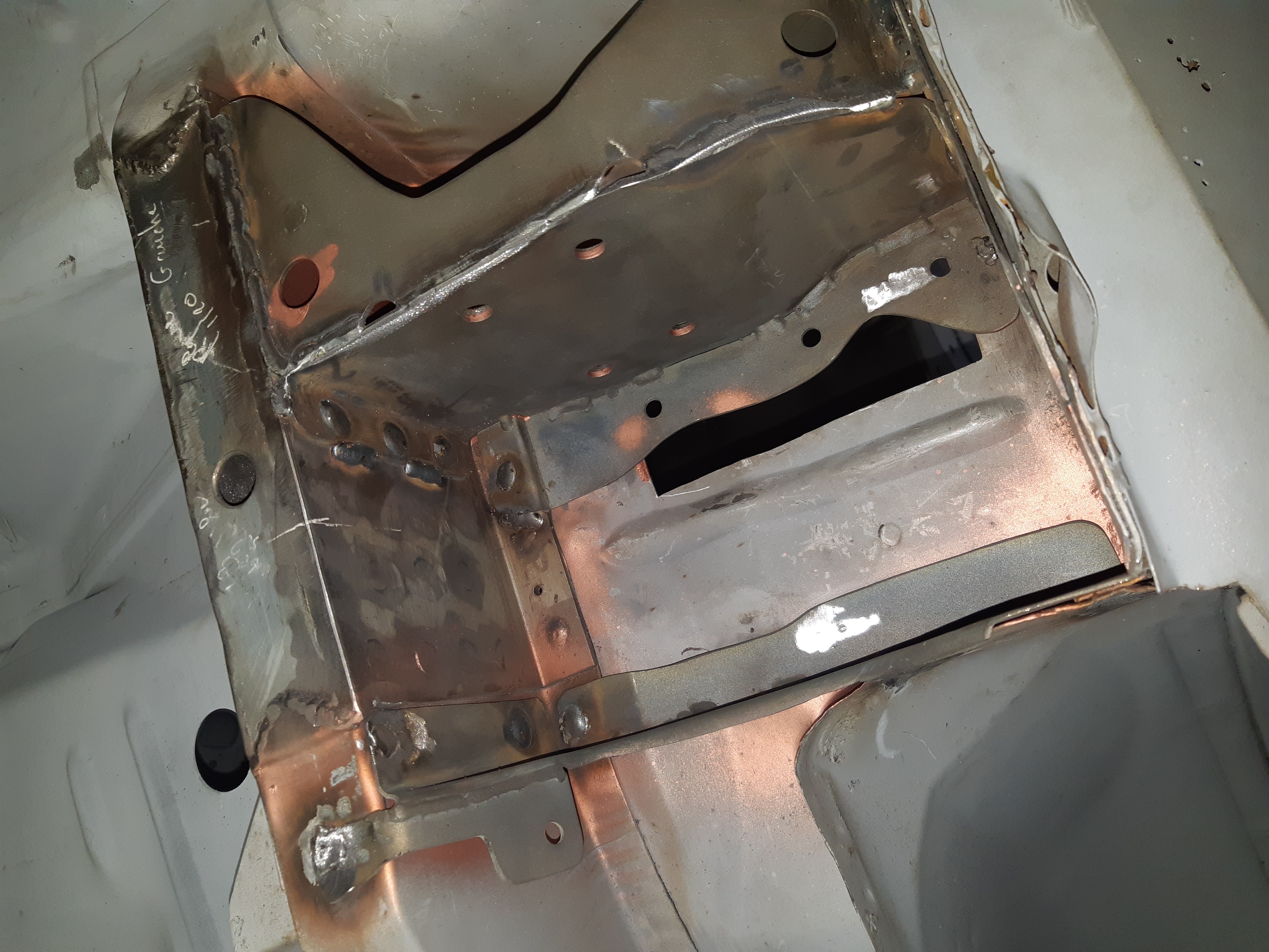

Traitement au phosprim de restom ....

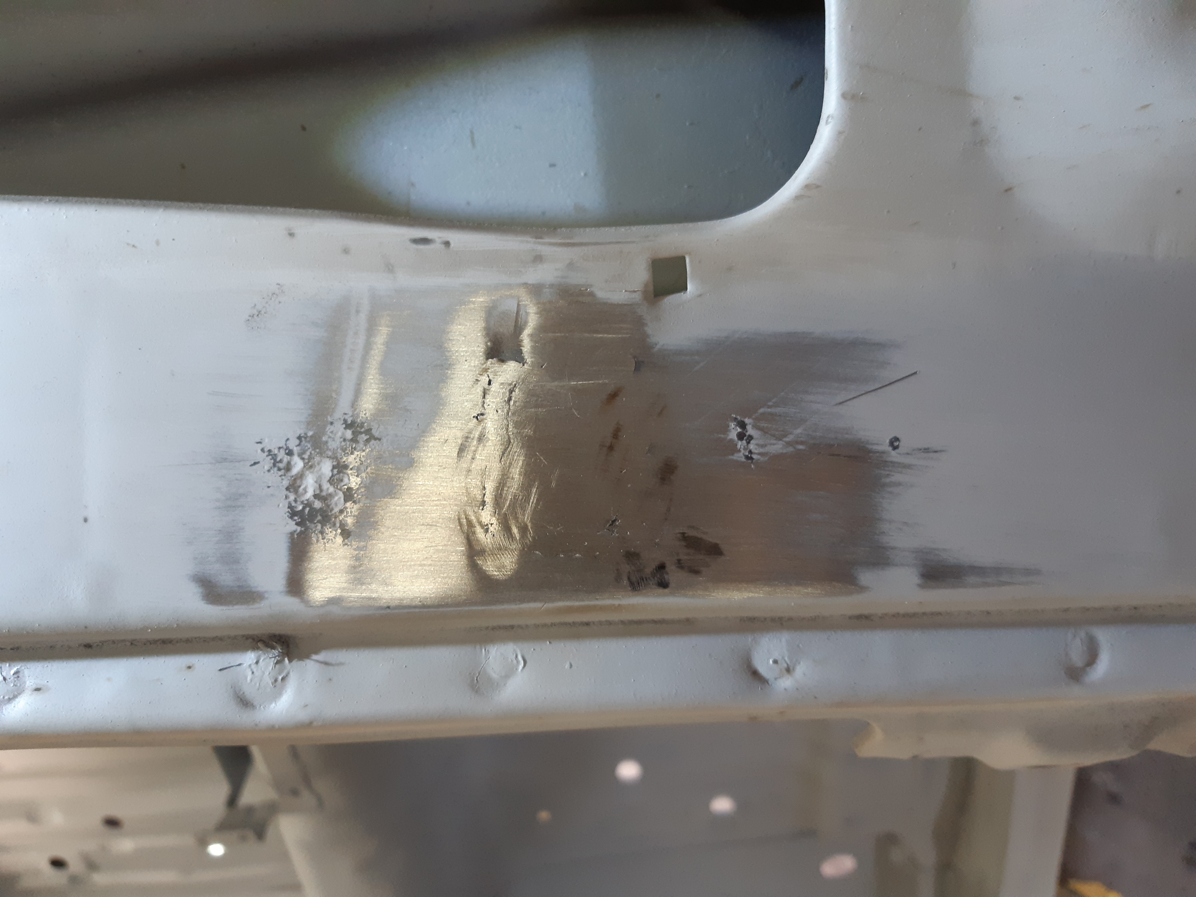

Le décapage a fait apparaitre quelques misères ....

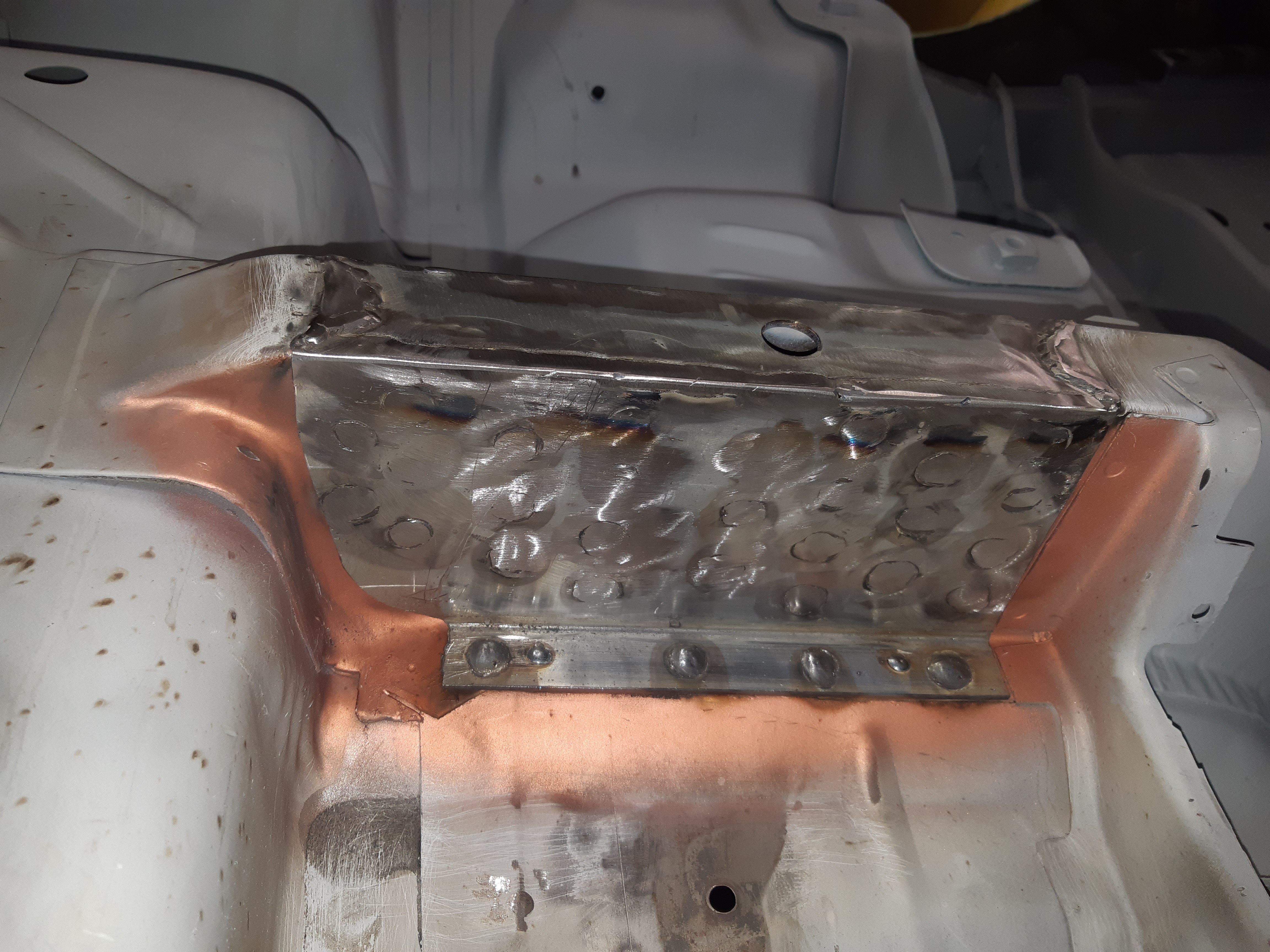

Préparation pour le changement du plancher...
Et mise en place/soudure
Remise en place du support du selecteur ...
Diverses soudures ....
et passage d'une couche d'après epoxy antirouille ....

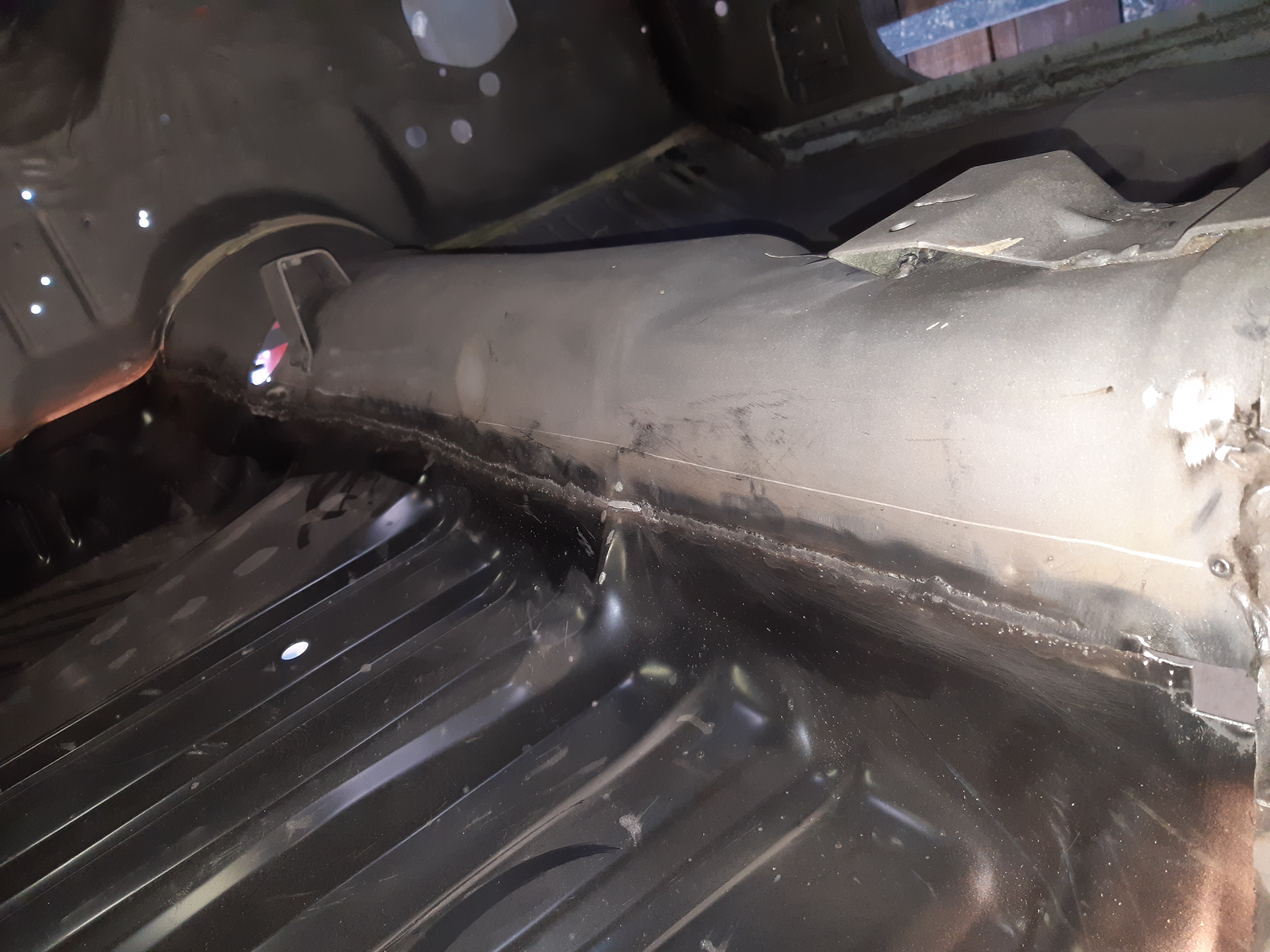

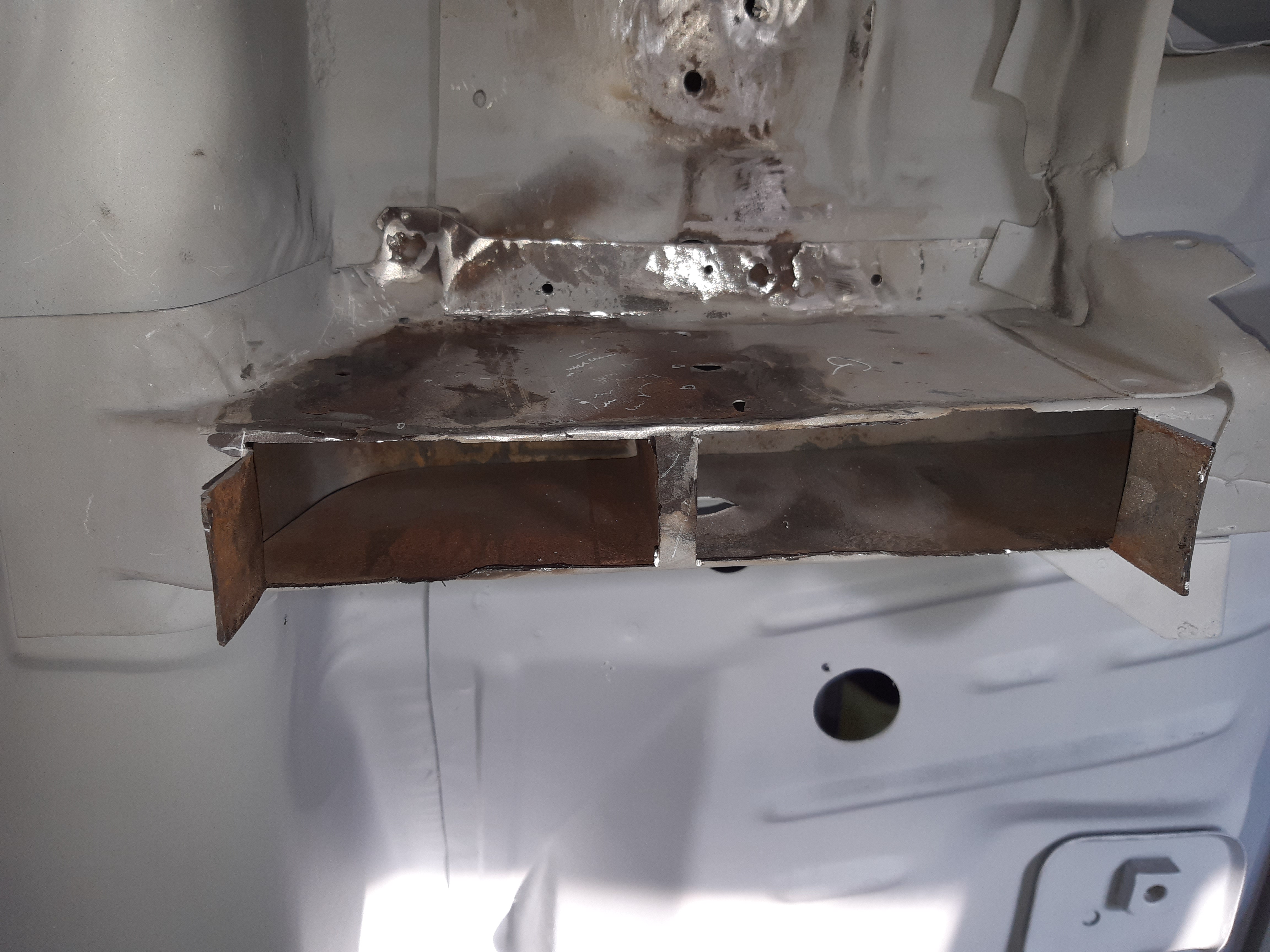

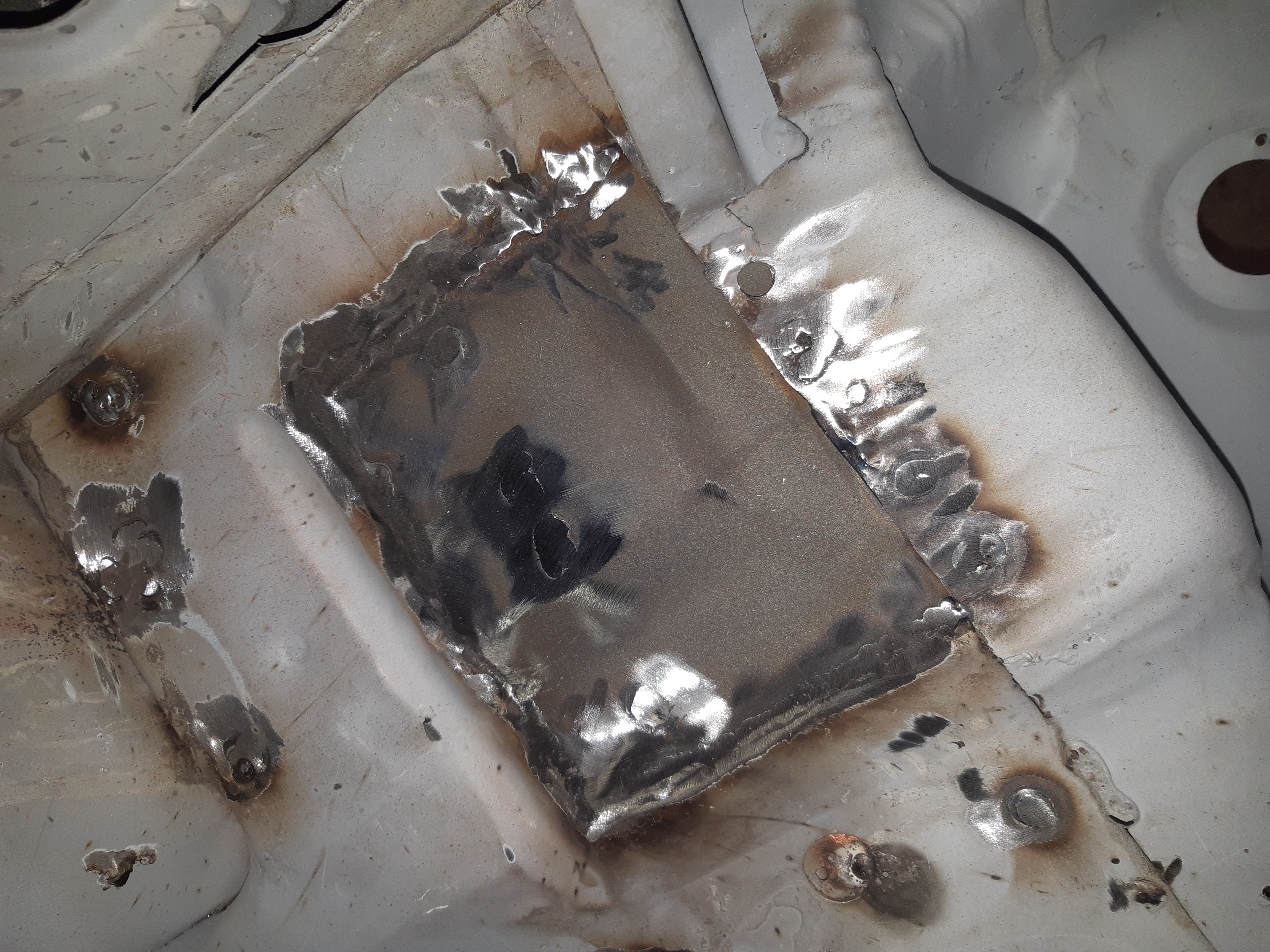

Quelques patchs par-ci par-là....
extraction des ancrages de lames qui étaient pourris ...
Reprise des longerons qui n'étaient pas mieux ....
Fabrication des nouveaux ancrages ....
Publié : 30 oct. 2022, 17:48
par olga
Et mise en place .....
Et on fini en rebouchant le trou....
Bon , je resume car ça s'est pas fait en cinq minutes , car c'est un metier qui n'est pas le miens ! :D
