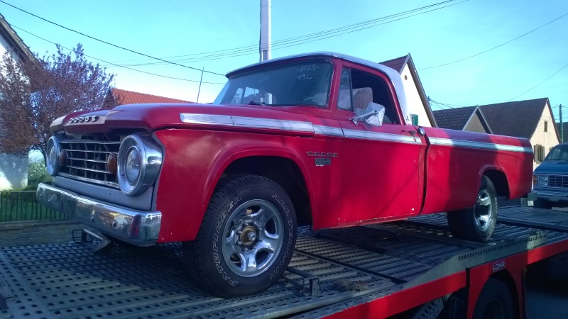

dodgefred a écrit :Oui vivement que tu te convertisse au pickup :dance: :whistle:
Il a un D200 dans les carton encore :mrgreen:
Re: Barracuda 73 - protouring
pas les memes années que moi mais j'attends de voir ça :whistle: :whistle:

Perso je n'y connais pas grand chose aux cuda, challenger et autres, plus habitué à plus haut, mais sans critiquer le travail, je trouve que le support tirant/fixation amortisseur
est très bas et je crois qu'il doit bien dépasser dessous. Nous n'avez pas peur de toucher (très) souvent vu l'état des routes en France ? Rien que pour monter chez moi par exemple
je pense que vous touchez au moins huit ou dix fois. Sinon je le redis très beau travail et très intéressant à suivre. Comme l'a écrit dodgefred a quand le travail sur le D100, si je ne
écris pas de bêtises, vous avez bien un pik up dodge 71 ou 72 rouge ?
jp67
Messages : 4491
Message par jp67 »
c'est un 66 je crois dans ces eaux là
