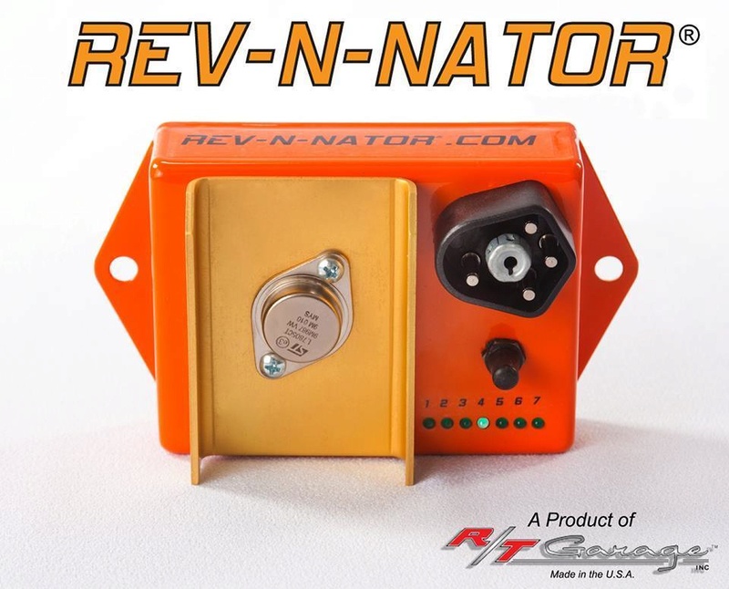

Sinon j'en profite puisqu'il me semble que vous soyez assez pointu en prépa, histoire de parfaire mes connaissances, est ce que vous connaissez cela et à quoi ça sert parce que perso je n'ai pas bien compris.
Le lien ci-après
http://www.ebay.com/itm/Mopar-Ignition- ... 8w&vxp=mtr
Sinon une p'tit photo
Re: Barracuda 73 - protouring
C'est un boitier Ecu à gestion variable pour l allumage plus ou moins de puissance selon les rpm demandés et l usage. enfin un truc comme ça :dance: :dance: Ah j y suis tu veux une photo dedicacé de la dame en maillot de bains pour le prix???? :mrgreen: :mrgreen:

L'avantage du rev-n-nator c'est surtout son limiteur de régime.

Pour le Rev'n nator, tout est dit dans les réponses des copains, j'ignore si le prix prohibitif est justifié, l'intérêt étant de conserver le look d'origine avec des performances meilleures (pour les puristes)

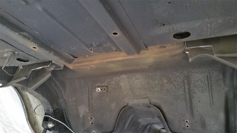

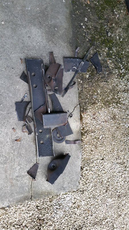

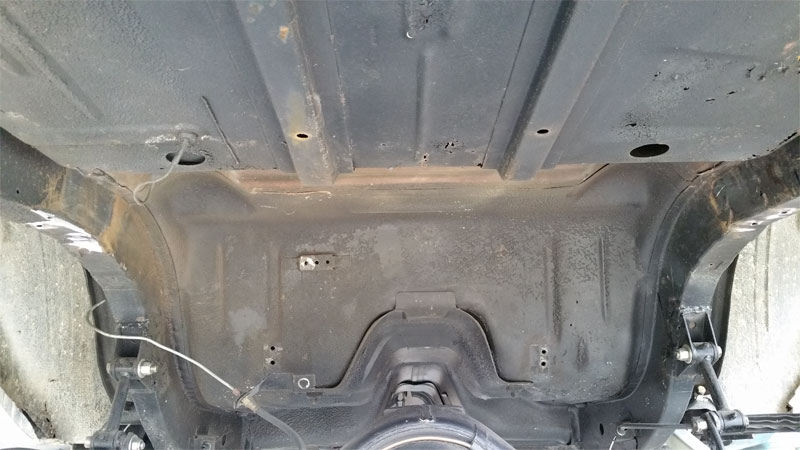

Aujourd'hui, poursuite des travaux avec la partie pénible :mrgreen: , dépose de la traverse support d'amortisseurs, j'ai joué de tous les instruments que j'ai en stock, disqueuse 125, disqueuse 230, scie pneumatique, marteau, burin de chaudronnier, pinces etc...
La traverse n'est soudée à l'auto qu'aux extrémités sur les longerons, découpe de la partie centrale
Puis j'ai extrait les 2 cotés, fini au flap tout ça...voilà le tas de ferraille extrait :mrgreen:
Et le dessous de la caisse, prête pour recevoir la double traverse (encore à fabriquer...)
Cet AM, fabrication des 2 flasques qui vont se positionner sur les faces intérieures des longerons et après, mise en place de la double traverse, y'a encore du job mais je pense que ce WE ce sera torché :wink:
