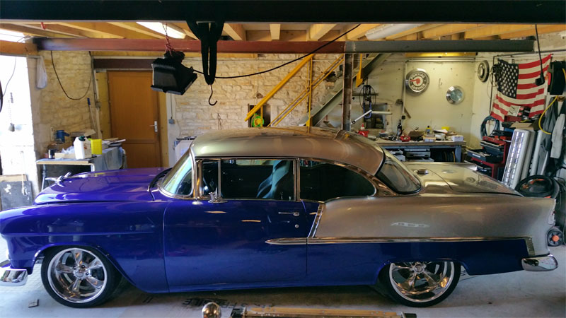

Le cold air intake est enfin fini après des heures de développement, de soudure, de modifications et enfin de préparation / peinture, mon carrossier a bossé comme un fou pour ce résultat bluffant, on a l'impression que la pièce est d'un bloc mais non, c'est un bordel total de coudes, de tubes, de plats de pièces de forme soudées ensemble...toutes les soudures ont été arasées, mastiquées et poncées pour ce rendu impeccable, pour l'histoire, on a fini de souder avec Vincent mercredi soir, préparation jeudi, peinture vendredi et montage samedi 06h30 avant de charger l'auto sur la remorque pour la Nasty :mrgreen:
Le capot est en place lui aussi, ça rend bien même s'il y a des imperfections de préparation peinture
La voilà toute montée...

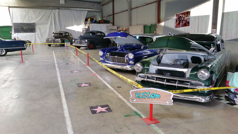

Et enfin, lors de l'installation dans la halle, à coté de la bel air 54 de mon pote Cyrille, on a réussi à aligner des belair de 54 à 57 cette année, manquait plus que la 58 de momo des crazy cruisers mais problème mécanique (une roue de perdue sur l'autoroute) qui l'a empêché de venir faire la fête avec nous...

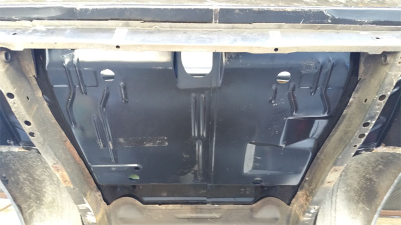

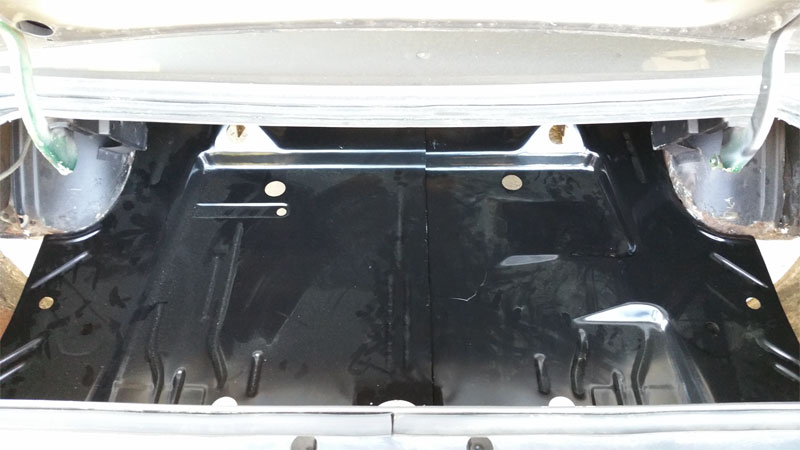

Des news du projet...le plancher de coffre est entièrement démonté, la vache le bordel que c'est tout ça...mais bon, la première étape est terminée :mrgreen: en tout j'ai du mettre 12 heures pour tout faire, le premier passage de roue coté gauche est aussi déposé mais je peux pas le remplacer, le nouveau ne passe dans aucun sens, c'est la merde, du coup j'hésite entre découper l'aile proprement (ça me permettra de la refaire propre car c'est vraiment la merde pour faire sauter le retour de plancher) ou d'en commander une neuve, mais là, ça fait vraiment du pognon de dépensé pour pas grand chose...
