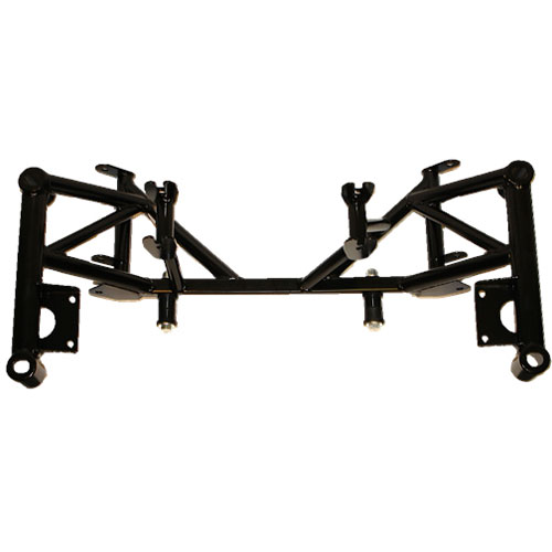

beau matos et QA1 à l'air très pro:
je communique avec un technicien depuis hier car j'était parti sur: Mopar Tubular K-Member for 71-72 B-Body & 70-74 E-Body
$694.95 et malheureusement B-BODY 71-72 et ma charger est de...73 :whistle: :whistle: il se renseigne sur les cotes constructeur et revient vers moi fin de semaine pour voir si c'est compatible.
j'avais prévu les triangles aussi mais j'ai certainement trouvé du fait maison ailleurs :mrgreen: :mrgreen:

Scaryced a écrit :beau matos et QA1 à l'air très pro:
C'est celui que j'ai commandé, je ne connais pas assez les différences entre 71-72 et 73 pour savoir ce qui pourrait merder, peut-être niveau barre stab ?

Je confirme et QA1 aussi c'est la barre stab qui change un poil:
Cedric,
We do not have a K-member that is compatible with your '73 Charger,the stabilizer bar supports are different. Thank you for the inquiry.
Damien Brase
Fitment Technician
QA1 Precision Products, Inc.
A: 21730 Hanover Ave, Lakeville MN 55044
D: 952.985.6433 | P: 952.985.5675
F: 952.985.5679 | W: http://www.qa1.net
mais j'en ai trouvé un autre chez AEJ à 600€ livré/dédouner:
AJE Suspension Tubular K-Member 1973-1974 Mopar B-Body

J'ai bien l'impression que ce Kmember n'est pas fait pour un montage avec bras inférieur d'origine et tirant de chasse, j'ai plutôt l'impression que c'est pour un montage avec triangles de suspensions, t'as d'autres photos plus explicites ?
Scaryced
Messages : 474
Localisation : Ardennes 08
Re: Barracuda 73 - protouring
Message par Scaryced »
nono540 a écrit :J'ai bien l'impression que ce Kmember n'est pas fait pour un montage avec bras inférieur d'origine et tirant de chasse, j'ai plutôt l'impression que c'est pour un montage avec triangles de suspensions, t'as d'autres photos plus explicites ?
tu as raison j'avais fait une demande au fournisseur hier et il ma répondu qu'il faut les triangles de suspension et amortisseur spécifique à chez eux et en plus ils ne sont pas sur de la compatibilité pour un swap avec un 392 (je vois pas pq d'ailleur? :whistle: )
je crois que je vais rester sur mon berceau d'origine!!!

A mon avis, le berceau QA1 doit être facilement modifiable pour monter une barre stab de 73-74 on verra ça quand j'aurais le mien... :wink:

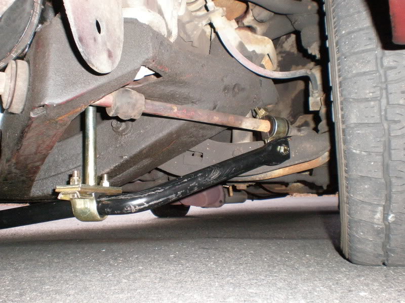

nono540
Messages : 3969
Message par nono540 »
Voilà la différence, les barres stab sont reprises sur les tirants de chasse et non sur les bras inférieurs comme sur les B 68-70 -E body...du coup la fixation du support de silent bloc sur le berceau n'est pas situé du tout pareil, ça se résout assez facilement à mon avis :wink:

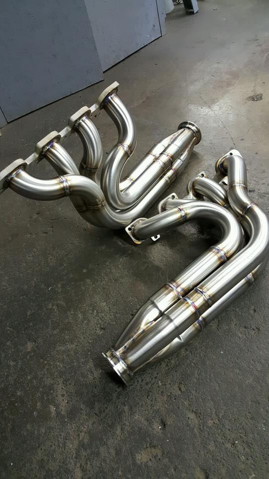

nono540
Messages : 3969
C'est quand même simple à faire non ???

Scaryced a écrit :
nono540 a écrit :C'est quand même simple à faire non ???
super boulot :clap: c'est un kit ou c'est du 100% fait maison sur une base spécifique?
C'est un mec du forum Gen3 swap qui les a fabriqué, je suis chaud patate pour en fabriquer, ça va chier !!!

nono540 a écrit :
Je viens de les voir sur le forum :mrgreen: énorme si tu arrive à sortir ca :dance: mais les brides difficile à faire à mon avis :think:
