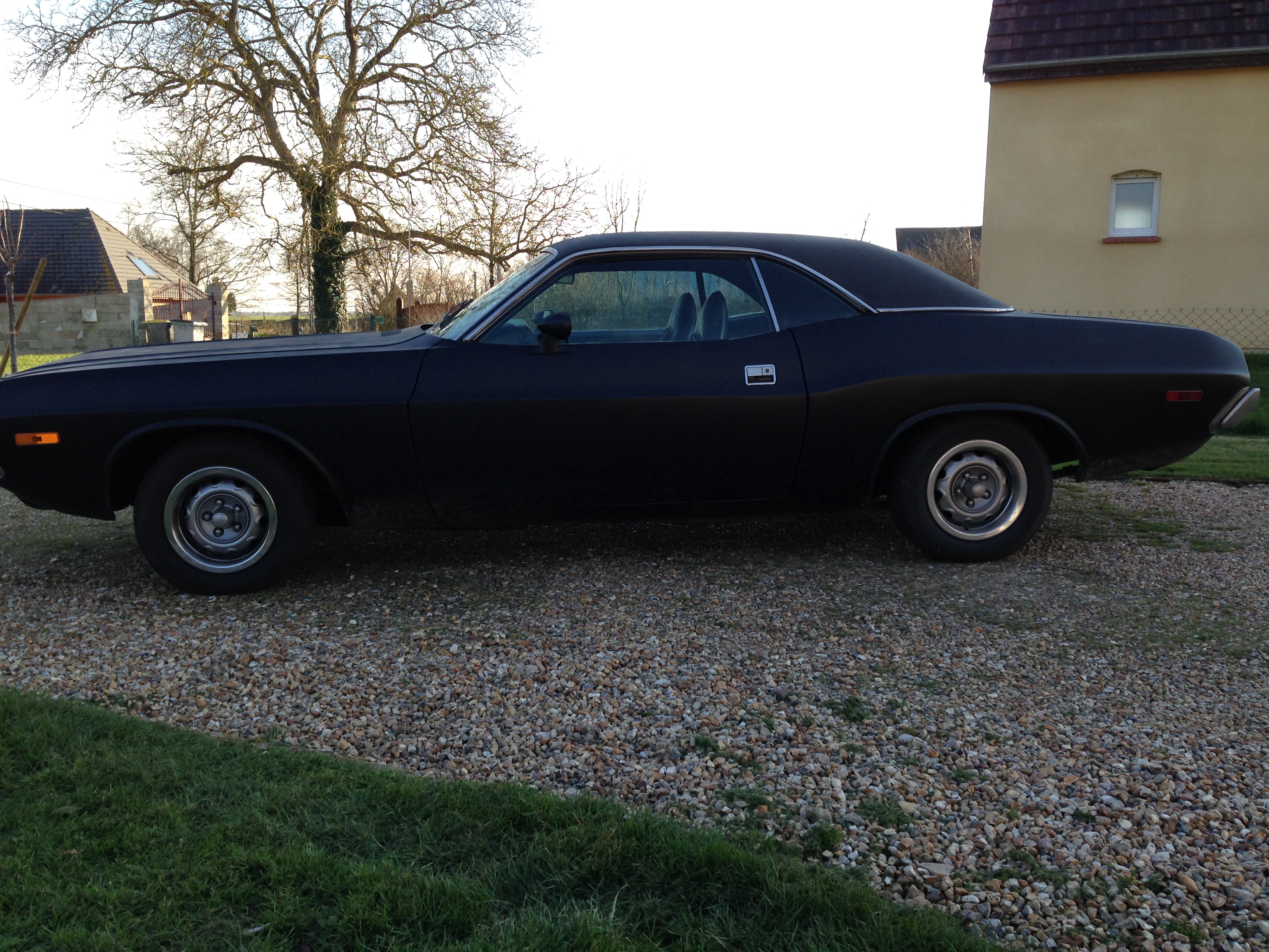

UN PETIT COUP D AVANT APRES
1/2 POUCES DE DEPORT EN PLUS SUR L ARRIERE
Re: largeur de jantes
Publié : 28 févr. 2016, 18:06
par Gaphi
eh ben ça lui donne une bonne bouille ces jantes :handgestures-thumbupright: par contre tes pneus n'ont pas beaucoup de flans p'être un effet d'optique :confusion-shrug:

US MAG ? Non? Alors quelle dimension tu as pris?
