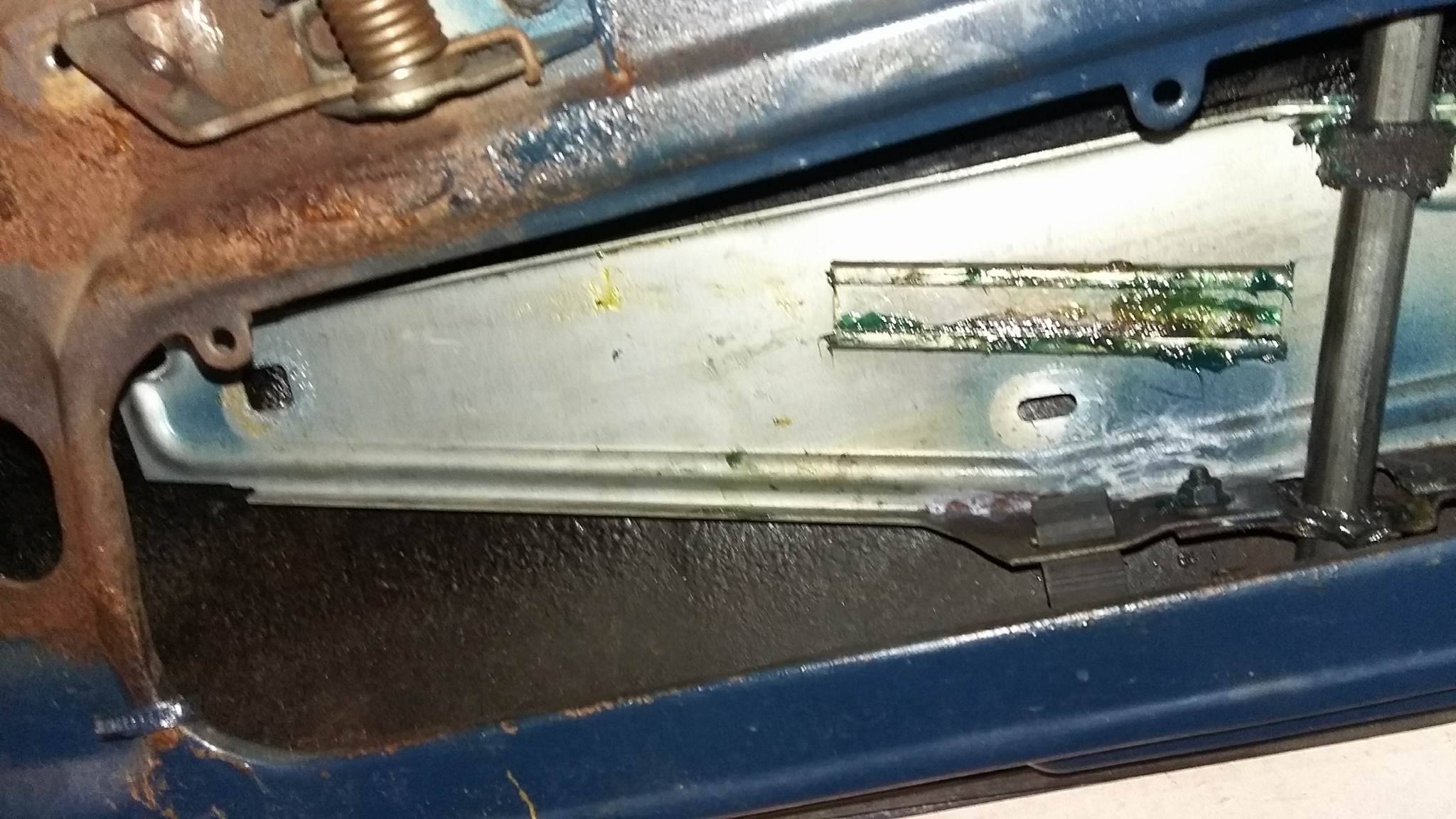

Tout est niquel, meme les guides plastique, tout est graissé, et y a pas d'autre tringlerie que la barre "guide".
La seule solution que je vois c est la barre guide qui à magiquement gonflée...
Pas encore le bras mis en place:
La barre guide que l'on peut apercevoir:

Essaye de faire monter et descendre ton mecanisme( hors portiere) Si ça fonctionne c'est dans la portiere que ça deconne position de la vitre trop avancée decalée et ça touche .. ça peut venir de ton guide ou du deflecteur qui est decalé :wink:
Re: Leve vitre électrique
Publié : 14 avr. 2016, 09:08
par nairolf45
J ai pas essayé le hors portière mais j ai fait quasi la meme chose en laissant la barre guide branlante donc completement dévissée pour que la vitre glisse dessus comme elle le souhaite...et non rien a faire ca lui conviens toujours pas lol. Je pense que la seule solutiob est de meuler un peu la barre.
