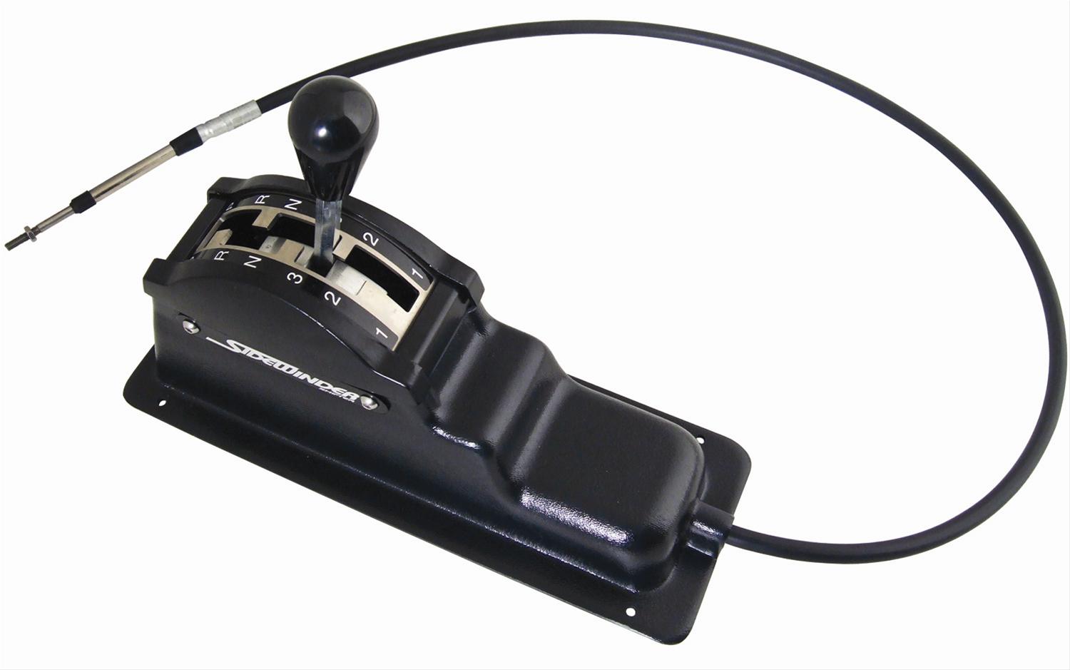

En ce moment j'ai celui-ci, le B&M Sport Shifter :
Perso je trouve que c'est une vraie daube :lol: .. la sortie du câble se fait par l'arrière donc oblige de faire une boucle sous le chassis pour revenir par l'avant et ca tord pas mal le câble, les rapports se passent juste en poussant donc tu as vite fait de passer de R à N ou de N à D sans faire gaffe.. Seule la marche arrière est sécurisée en tirant le pommeau avant de l'enclencher.. Bref, je suis pas fan..

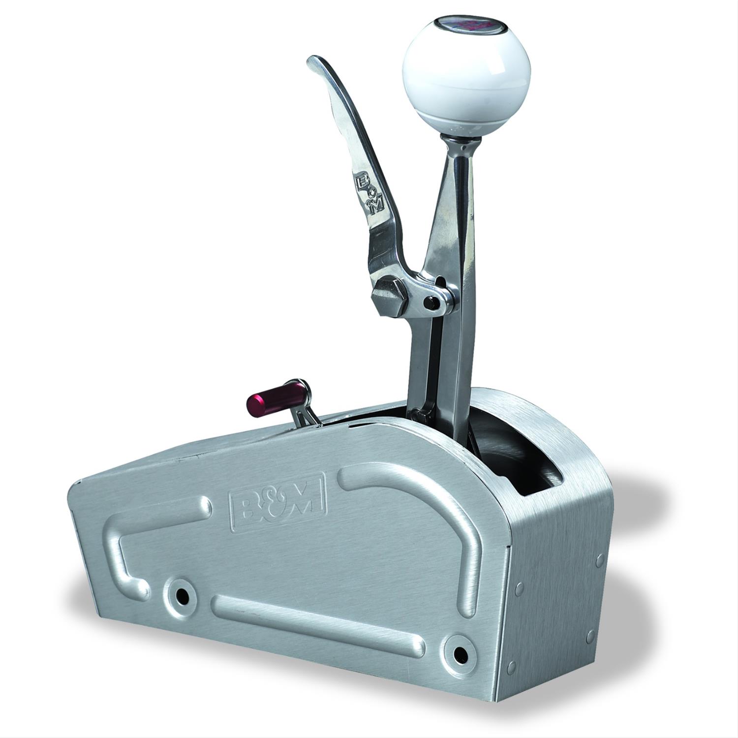

par contre question bette c'est quoi toutes c'est manettes plus frein de velo sur le blanc qui est super jolie :roll:
Re: Le meilleur shifter
Publié : 20 mai 2016, 17:57
par Spike
Banshee a écrit :par contre question bette c'est quoi toutes c'est manettes plus frein de velo sur le blanc qui est super jolie :roll:
C'est pour sécuriser certains passage de rapport, obligation d'appuyer sur la manette pour passer en P, ou en R ou de D à 2...
Ça évite de péter une boite en faisant glisser le levier trop loin et de passer de D à P (pour les bourins ou les rêveurs (oui je sais il y a le R et le N entre))
