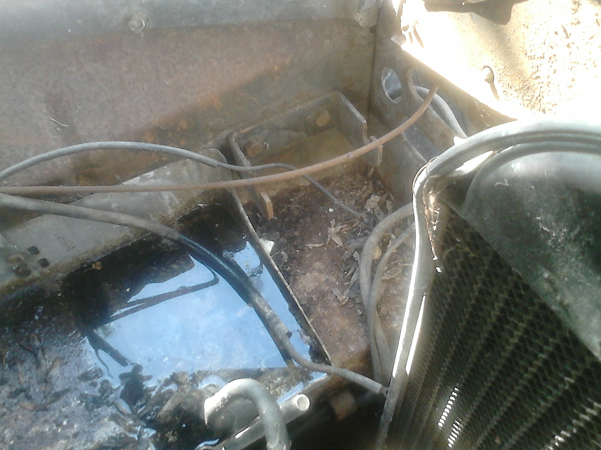

pour le boitier 5, les 2 cables de droite vont vers l'avant, a coté de la batterie (ou il y a l'eau), vers un emplacement qui est vide (voir photo ci dessous). Le cable de gauche, tres court, n'est pas raccordé!
A quoi sert bien ce boitier??? surement une ajoute???
salutations
benoit

Il est en effet possible que ça soit un rajout lors de l'importation, style relais pour les klaxons "ville / route" obligatoires dans les années 50-70. D'ailleurs le "U" qui est fixé à l'avant pourrait en être le support ?
Surt une photo de Cranbrook on retrouve certains "composants" mais justement pas le 5 !
Je mets pas la photo elle est trop grande ... https://upload.wikimedia.org/wikipedia/ ... nbrook.jpg
Sur celle -ci on retrouve tout sauf le 5 !!!
