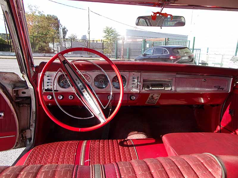

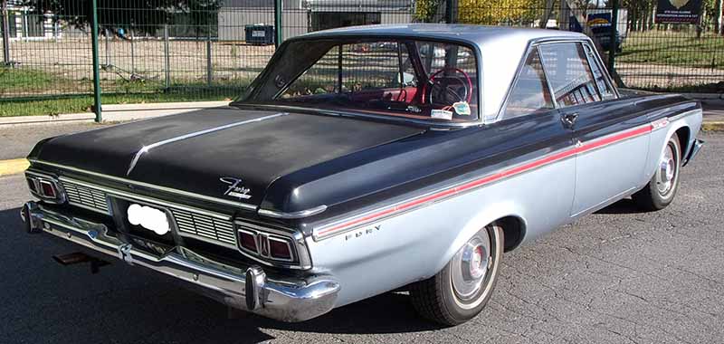

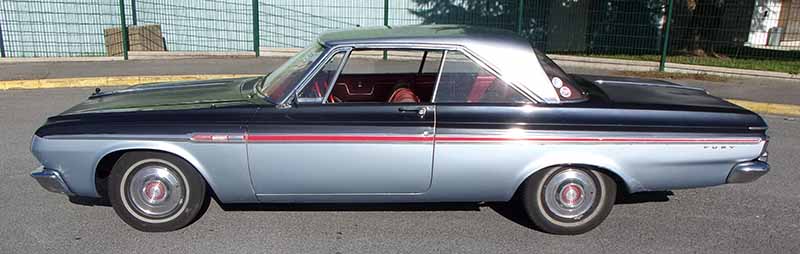

Bonjour,
Compris voici la présentation de la nouvelle Fury qui remplace l'ancienne (voir les petites annonces).
C'est une Plymouth Fury 2 portes hardtop avec un 318ci. Apparemment elle est passée par la Suisse pour l'importation à l'époque (contrairement à la première qui est Francaise).
Quelques photos:

Elle est cool, sympa le mélange des couleurs !!!!! :clap:

Ah oui, je plussoie. :handgestures-thumbupright:
C'est d'origine, cette combinaison de couleurs?

L'intérieur rouge est d'origine mais la carrosserie était blanche .
