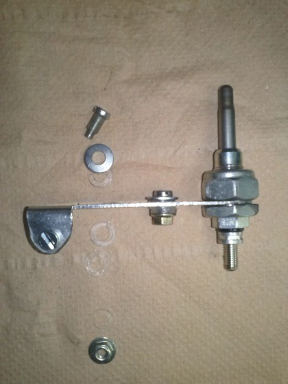

Bon alors les gars ont va se calmer et posément tranquillement je présente la chouille ...
..... Bon alors maintenant , qu'est ce que mon cerveaux tordu à encore défecqué ?

Un tuyaux d arrivée d eau chaude pour le thé, le café... :P
TLBT SPIRIT
 Sujet du message: Re:Dodge D150 1983
MessagePosté: Dim Sep 29, 2013 8:43 am
c'est quoi ce truc? UN EMBOUTDE REFROIDISSSEMENT POUR UNE MITRAILLEUSE CAL30 A EAU? :P
MessagePosté: Dim Sep 29, 2013 9:07 am
Messages: 3107
Bin, c'est le nos mais fabriqué par tof et relié au kick down. :P

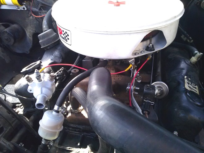

Constatation : Le Nord cela caille m'enfin ca c'est pas un scoop , doublé du fait que j'utilise le D150 tous les jours il apparait que meme avec le carton devant la température à un mal de chien à grimper ........ bein oui partout en france on gueulle au surchauffes bein moi j'ai semble til jamais eut cette chance .
Du coup ne souhaitant pas decendre en 10w50 car bien que parfaite pour les démarrage à froid , du temps de la Dart , j'ai remarqué que les poussoirs avait tendance à se désamorcer plus souvent qu'avec de la 15 du coup ce sera 15w50 à l'année .
L'étude : le fait est que le moteur du D150 est ouvert au quatre vent du coup le carton devant ne bloque que meme pas 50% de toute les turbulences . Reflexion faite > changement de méthode , je vais me rapprocher de ce qui se fait au quebec bien connu pour ces hivers chaud comme la braise et faire chauffer le moteur de l'intérieur par le Ldr .

Donc chauffer l'eau de l'intérieur oui mais avec quoi bein avec rien d'autre qu'un truc prevu sur les tuture d'aujourdhui en locurence un réchauffeur de ldr de renault clio/megane ; le truc blanc à gauche d ela photo .
Alors oui c'est bien sauf que n'ayant pas le boitier d'allimentation qui lui est lié ( la bougie étant trempé dans le ldr elle ne doit pas aller jusquau rouge ) , boitier bien special que je n'ai pas je me suis rabbatu sur une solution de ceux qui roule en diesel avec de l'huile bein c'est que monter ni plus ni moins qu'une bougie de prechauffage identique en série afin de faire chuter la tension pour n'avoir qu'un comportement chaud de la bougie sans qu'elle aile au rouge .
Et cette fameuse bougie identique à la premiere branché en série , qui va chauffer pareil à l'autre dont voici le montage avec isolant sur la vis et tout et tout ..
.. plutot que la laisser à l'air pour rien bein je l'ai fixer juste à l'entrée de la gamelle d'air simulant du coup une prise d'air réchauffé venant à l'origine du tuyau d'alu branché sur un des collecteur d'echappement .

Tu parles d'une invention une vraie usine à gaz ton truc!!!! mais si c'est efficace....J'ai eu un bloc avec UN RECHAUFFEUR installé sur une pastille de sablage un truc qui se prolongeait d'un long fi let se branchait sur une prise de courant 110 volts. Jene me suis jamais servi de ce rechauffeur que j'ai viré et remplacé la pastille de sablage;) en auvergne aussi il fait froid le matin je dearris le pickup et je le laissai tourner doucement 2minutes avant de partir avec :P
MessagePosté: Dim Sep 29, 2013 8:36 pm
Messages: 2974
Oui un block heater courament utilisé là bas et qui comme tu le souligne se branche sur le secteur .
Le probleme viend effectivement de ce dernier point , se brancher sur le 220 sur un truc tout en métal euhm voilà pourquoi je me suis orienté sur les solutions embarqué 12v .
