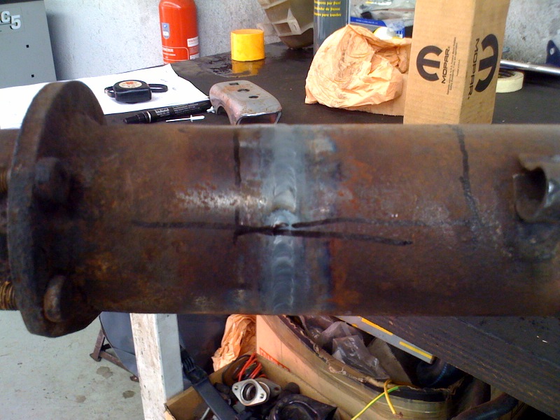

Messages: 3044

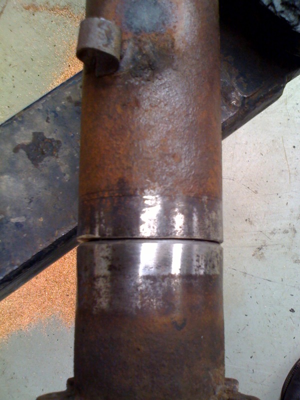

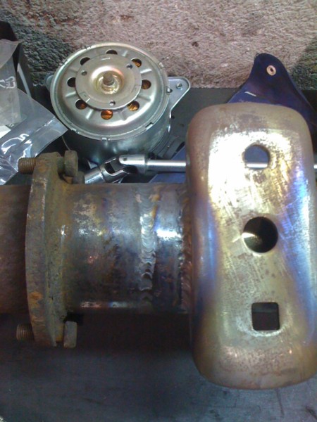

et soudures... Image
TLBT SPIRIT

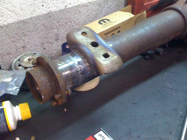

Messages: 3044

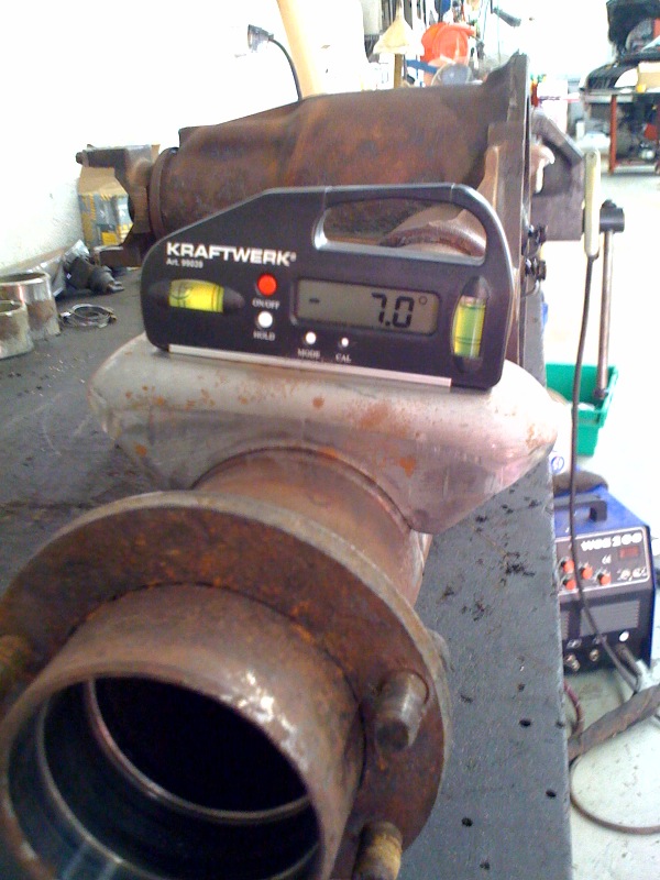

Prises de niveau pour soudure des nouveaux suports de lames... à une dizaine de doll sur summit, autant ne pas s en priver plutot que de se faire chier à ressouder les anciens... (enfin je parles pour Laurent la :lol: ) Image
TLBT SPIRIT

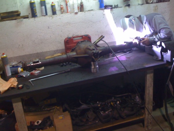

à l oeuvre Image
TLBT SPIRIT

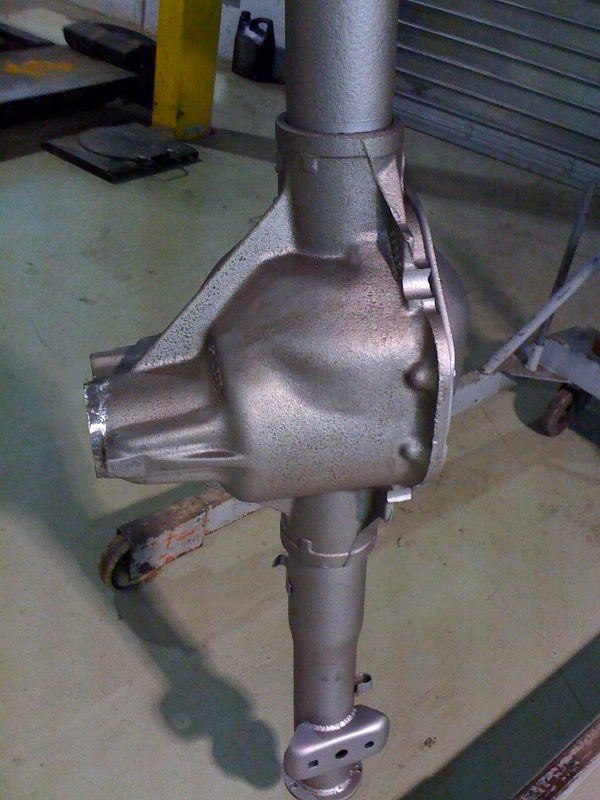

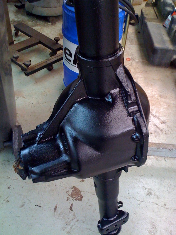

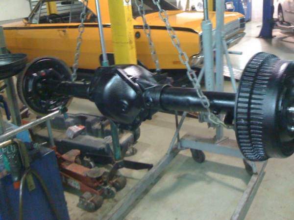

entre temps, lorsque le pont etait soudé en terminé, commande des arbres sur mesures Moser...
Et petite surprise de la part de Laurent, grenaillage et peinture du pont... Image
TLBT SPIRIT

Messages: 3044
ça le faisait grave! ( pour moi en tout cas, j etait tout fou de savoir que la dart allait recevoir une belle piéce pareille... ) Image

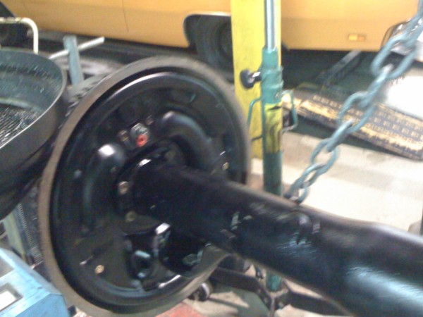

Ratio de pont passé en 3.55, et tambour refait à neuf entre temps, ( et apparament, par rapport à du chevy, c etait une petit usine à gaz ce systeme de tambour... ) Image
TLBT SPIRIT

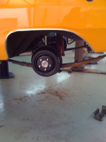

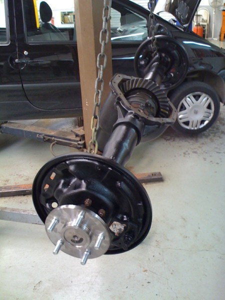

jour J pose du pont! bye petit 7 1/4 au poids ridicule... le 9 1/4, je l ai pas soulevé de la sorte... Image
TLBT SPIRIT

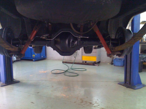

j etais impatient de tester un autobloc pour la premiere fois sur ma caisse!
( Noté mon ancienne ligne pourrave... )
TLBT SPIRIT

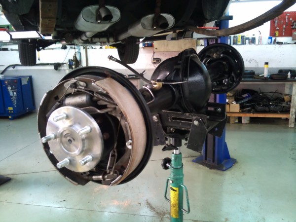

Messages: 3044
en place Image
TLBT SPIRIT

Messages: 3044
bis Image
