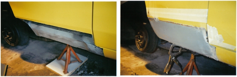

Perso, les bas de caisse sont des morceaux très simple a faire a la main, Tu vas dans une casse et tu achète un capot d'Audi tapé.
Tu le payeras peau de balle est tu auras de la tôle traité anti-rouille comme jamais.
Sinon tu as des pacths a vendre sur divers sites, exige toujours du "Mopar Authentic Restauration" le reste te donnera beaucoup de boulot adaptation et si tu n'as pas l’âme d'un carrossier du vas bien rigoler!
http://www.jimsautoparts.com/body.htm
Voila ce que j'ai fait avec de la tôle allemande. Image

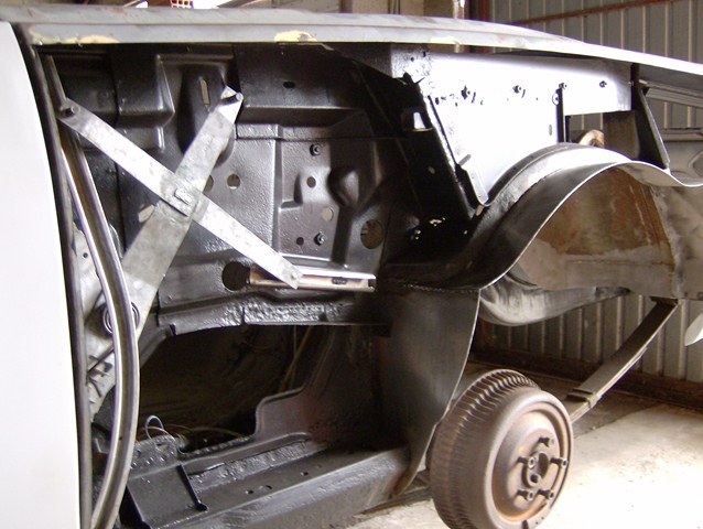

. Image

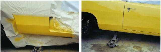

. Image

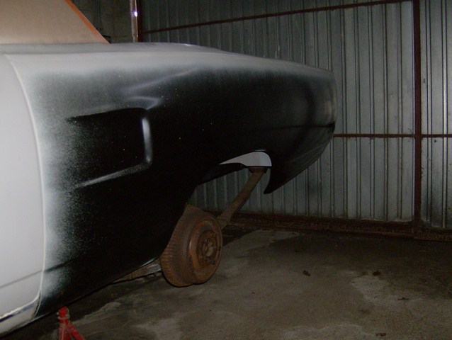

Sinon tu change l'aile, comme je l'ai fait sur ma Roadrunner Image
MessagePosté: Mar Aoû 14, 2012 1:37 pm
Enregistré le: Jeu Avr 26, 2007 12:41 pm
Messages: 450
Toujours du "Mopar Authentic Restauration" il n'y qu'a ressouder la plus part du temps.
Par contre tu auras au moins 500 dollars de transport, prend les deux ailes.

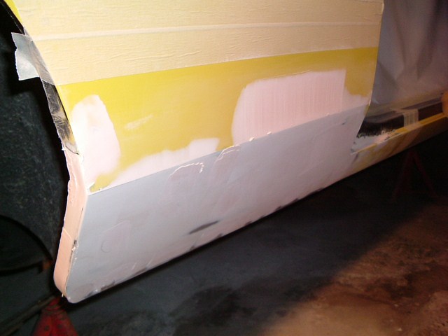

Dernier conseil, afin d’évité les déformations si tu ne maitrise pas trop la soudure en cordons.
Fait comme sur la photo "des points rapproché" fait aléatoirement pas l'un après l'autre, cela évitera que la chauffe déforme la tôle, et tu finira avec un étain ou un sinto, le résultat sera au rdv.
