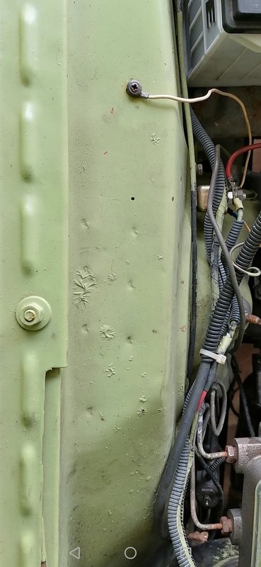

J'ai par ailleurs cherché la Fender Tag et j'ai la triste impression qu'elle a été prélevée, moi qui me faisais une joie de pouvoir la décoder... :/
Screenshot_20200229_134800_com.android.gallery3d.jpg [ 1.55 Mio | Vu 2693 fois ]
A vos claviers ^^

effectivement elle est manquante c'est con mais bon quand tu vois la gueule de la mienne ... :whistle: :whistle:

et les refaire coute une blind au US

Il n'est pas possible de refaire une data plate si elle est manquante, sauf si tu as la build sheet de la voiture. Dans ce cas c est tout a fait possible et je crois que c est dans les 300$
