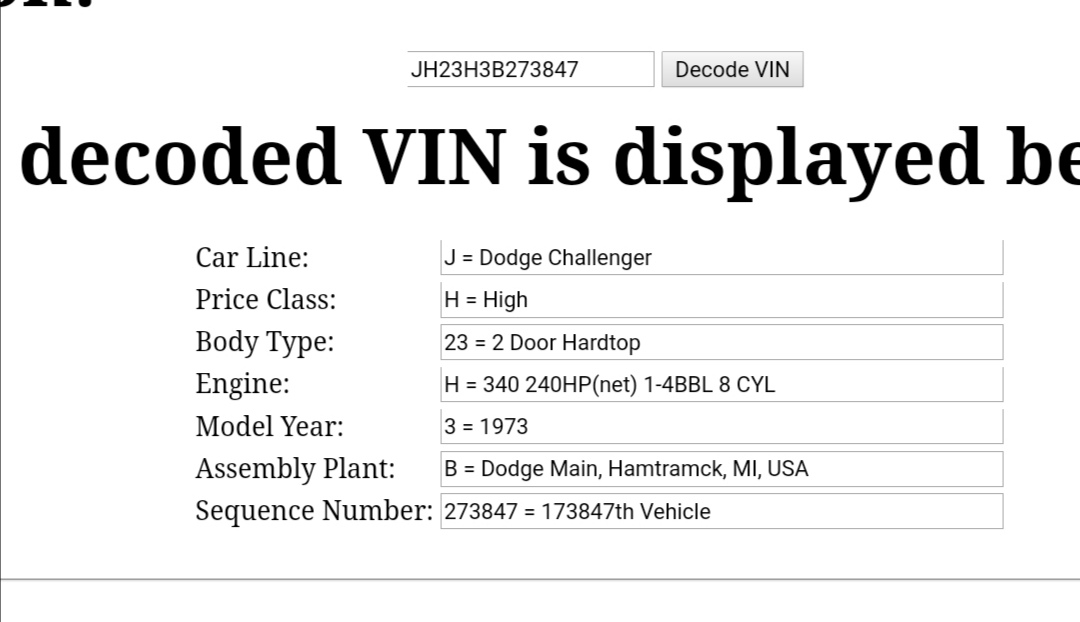

Bonjour à tous !
Bon en suivant vos postes et en cherchant un peu j'ai pu constater que mes numéros ( Dashboard, portière et Carte grise) correspondent bien ça déjà c'est une bonne chose ^^
Screenshot_20200229_133744.jpg [ 96.81 Kio | Vu 2605 fois ]
Maintenant j'ai par contre remarqué une irrégularité avec les numéros ( support radia et aircowl)
On a : B3 273847
Contre B2 273847 sur la CG la différence n'est que d'un chiffre certes mais me porte tout de même à me poser des questions...
J'ai par ailleurs cherché la Fender Tag et j'ai la triste impression qu'elle a été prélevée, moi qui me faisais une joie de pouvoir la décoder... :/

Tu peux dire clairement quel numéro tu as à tel endroit stp? Car je ne suis pas sur d avoir tout compris..
CG:
VIN Dash:
Porte:
Cowl:
Radia:
Il n'est pas possible de refaire une data plate si elle est manquante, sauf si tu as la build sheet de la voiture. Dans ce cas c est tout a fait possible et je crois que c est dans les 300$

Voici pour les numéros :
CG: JH23H3B273847
VIN Dash: JH23H3B273847
Porte: JH23H3B273847
Cowl: B3 27 38 47
Radia: B3 27 38 47
Je ne sais pas à quoi correspond le 3
MessagePosté: Sam Fév 29, 2020 5:29 pm
Messages: 368
Le 3 c est l année de production, et le B l'usine de production donc 3 c est pour 73. Mais les frappes sur le support de radia et le cowl vent sont inversées par rapport au Vin complet.
Donc tout est normal.
Ta fin de VIN 3Bxxxx devient B3 xxxx sur la caisse
